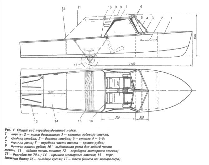

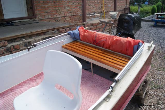

В общем купил дед лодку.. :) (прям как в сказке) Казанку М ещё в 80е года у ко кого то врача (без документов) да и тогда не нужны были они во-все. Ну и как бы задарил её мне. Единственное что я успел сделать по документам, это запросить справку из полиции на своё имя что она у них в угоне не числится. Ну рас есть лодка нужен мотор, приобрёл мотор ветерок 8 в нерабочем состояние (мол так дешевле и вобще 2000р.), разобрал посмотрел чё надо поехал в магазин (так как кулачков не было, а для интеграции контактного зажигания на без контактное требуется другой маховик, катушка) посмотрел на цены и О_о Обозвал всех бюрократами в магазине и погнал за Свеже-собранным китайцами 4х тактным всем известный Lifan 6 сил (от культиватора) Вкарячел я его в сапог залил масло бензин, вроде даже местами не перепутал :unknown: Завел! работает! Аж еп твою едрён батон как хочу покататься то я, сказал мне мозг :crazy: Глаза горят, морда полна радости, иду по реке--- Кайф. В обще затянуло меня в водную гавань с таким агрегатом по самые уши. До этого на резинке рыбачил, в общем резинка отстой! :D Дюральки румпелируют крейсер мне в бухту. Здал на судоводительское, приобрел плм hidea 9/9 Теперь не просто кайф, а прям неимоверный Кайфище.

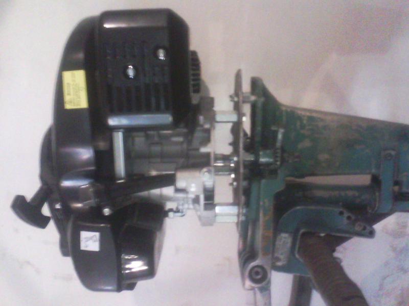

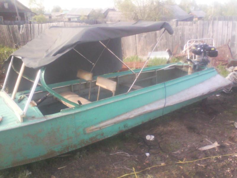

Я решил не делать темы как я там тент делал и Lifan ставил на сапог ветерка, таких тем навалом, а вот фото пожалуйста:
По теме

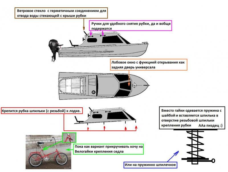

Корпусная рубка из фанеры на казанку. Так как сегодня почти капали сасульки я уже весь такой на плаву ну и ударила весна мне в голову хоть она и завтра. Смоделировал вот такой проект для отдыха с съёмной рубкой. Конечно же это не всё, так как в эту идею входит ещё светодиодное освещение и линзованно светодиодный фароискатель, место для спальника, ДУ которое остается на месте при съёме рубки, сплошные слани так как уже все пальцы поопчесал на этом штафетнике если че урониш, также доп.перегородка чтоб сделать из транца подмоторную низшу.
Ну и вопросы:
1. Если вдруг, а это точно будет. Придется шпаклевать соединения подойдет ли автомобильная шпатлевка и какая лучше по кузову или по пластику?
2. Чем лучше пропитать или намазать фанеру перед покраской или просто покрасить?
3. Так как у меня мотор без генератора (и другого мне не надо) вся электро-система будет работать от автомобильного АКБ есть ли способы зарядки альтернативнее чем просто дома в гараже? (хотя светодиоды много не жрут, а на месяц я пока ещё не собирался уходить на рыбалку)
Коментарии обсуждения и споры ПРИВЕТСТВУЮТСЯ!!! Если знаете такие темы то скинте пожалуйсто ссылку, но пока я таких не находил.
Приветствую Саня и Добро пожаловать на форум! Моё ИМХО что на "метлу" каюта - суицид. Казанка и так переворачивается без особых проблем, а тут ещё центр тяжести поднимается
з.ы. Картинка зечётная :good:

пропитать можно бюджетно алифой, лудше с феном. еще лудше эпокситкой. шпаклевать эпокситкой с аэросилом, или опилками, мукой идт итп. красить по вкусу.
только рубка высотой и шириной длиной менее своего роста это рундук. и она очень не удобна. сугубо мое мнение.
про рубку на козе, выше сказано.
3 914
Поддержу Диму Казанка довольно верткая, рубку придется делать низкую и сидеть практически на полу. Ну это с точки зрения безопасности эксплуатации, на самом деле можно вполне сделать комфортную просторную рубку желательно из легких материалов. Проект у тебя оригинальный мне понравился, ждем работ и конечно описание с фото :good: :yes:

Ни ширины ни высоты на казанке нет для установки какой либо рубки. Вопросы безопасности тоже не последние. Это мое мнение.
По поводу зарядки аккумулятора можно применить солнечную батарею

Моё ИМХО что на "метлу" каюта - суицид. Казанка и так переворачивается без особых проблем...
Добавлю, что в инструкции к Казанке-м (Южанке) с заводским тентом, указано что им можно пользоватся только на стоянке. Так что делать рубку по вашим эскизам просто опасно, а делать маленькую и низенькую рубку-убежище или по-простому,- "нору", есть смысл тогда, когда в лодке постоянно находятся не больше 1-2 человека, т.к. на ходу они должны находится только в открытом кокпите. Так что вместо рубки лучше пошить хороший тент и пользоватся им только на стоянке.

Мне идея тоже понравилась,но для рубки лучше прогресс. На мотолодке продают прог-2 за 10000 руб.-лучше его.
Из прога будет и каюта и камбуз гальюн с душем-можно ходить в длительные автономки.

Я полностью согласен! Но эта рубка планируется для использования вместо спальника. ну и рундук для вещей, а остойчевасть судна на берегу не кому не нужна. да и улучшить можно остойчевость привентить например лыжи от самолета как доп.були и получится катамаран с моторчиком :hahaha:

Чего это так на человека накинулись? Мне очень идея понравилась и рисунки рубки интересные. Сам владел Казанка-М, чего только не вытворяли на ней по молодости, но ни разу оверкиль не словил, а вот которые без булей вертятся на раз. Неоднократно наблюдал такое и вытаскивал из воды потерпевших кораблекрушение.
Для безопасности, можно подумать о изготовлении крыши рубки из пенопластового сэндвича, легкая и жесткая. В принципе и всю рубку можно из него сделать, тепло в ней будет и хрен утопишь. Высоту рубки внутри примерно как салон у среднего легк. авто, лучше за образец универсала (типа Приоры) взять. В авто, нам ведь места хватает и поспать и сексом заняться и закусить. :hahaha:

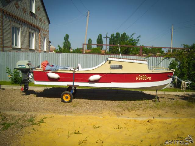

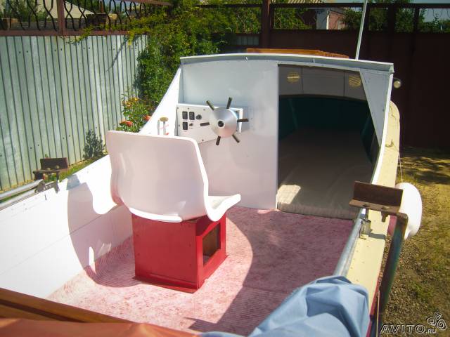

Да вот пожалуйста :pardon:

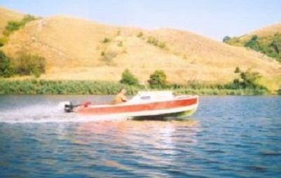

Выглядит зачётно, но в рубке на такой Казанке(да ещё и без булей) я точно не рискнул бы ехать :hahaha:
з.ы. У неё кстати и борта с кормой выровнены :yes: (сорри хозяину фоток за использование)

Ну так... для информации: http://motorka.org/book/us_kazanka_ob_m ... zanka.html
И соглашусь с Корнеем - рубку из сэндвича, что отделывают откосы оконные, можно смастерить - легкая очень будет. Но только не из фанеры!

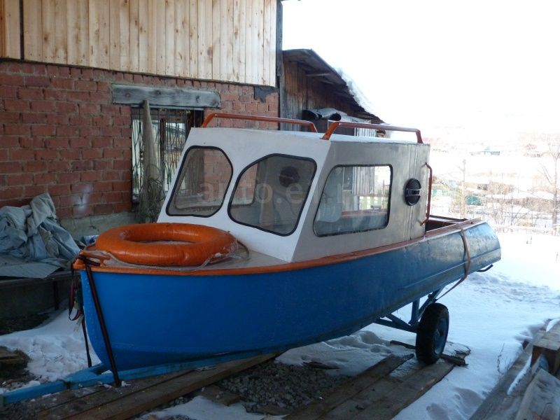

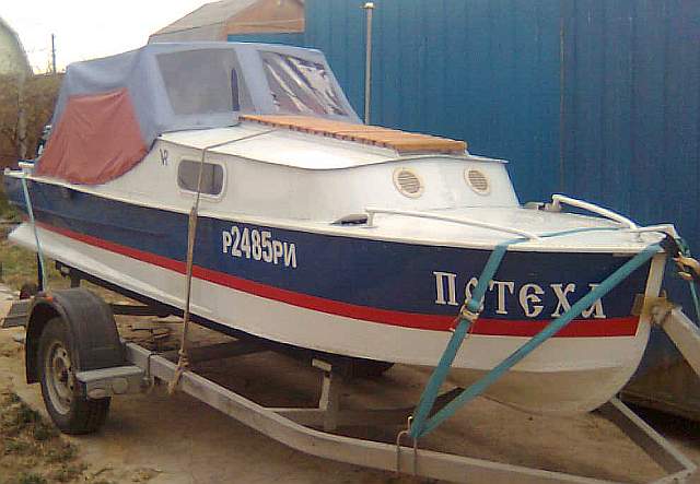

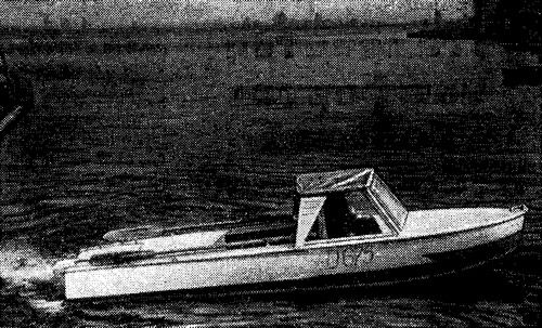

И как вариант:

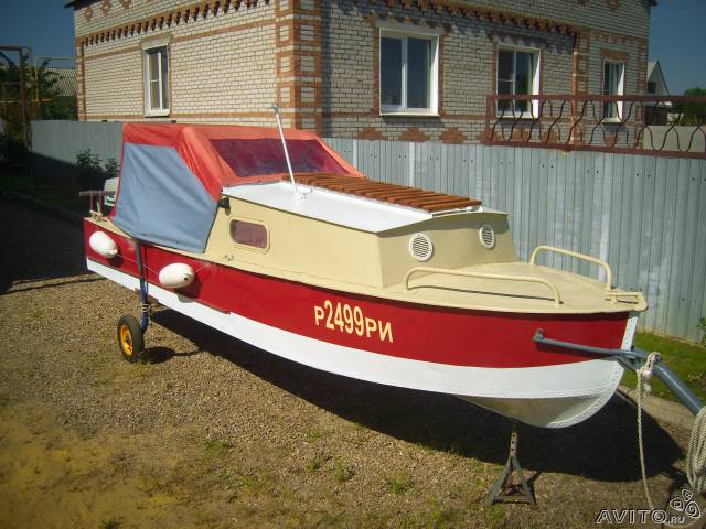

И фото (правда очень старинное):
Дима (Ледник) - наверное в прошлой жизни была до замужества )))
Идея - одна, лодки - разные :yes: ... внимательно рассмотри фото ;)

транец переделан чтоли ? борта у кормы внутрь не завалены
