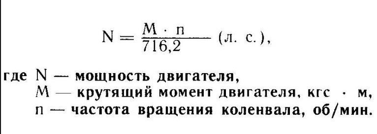

Если уж по науке то мощность есть произведение крутящего момента на обороты. И если японцы указывают мощность на гребном валу то она более честная, в которой учтены все потери от двигателя до гребного вала. А если дальше рассматривать в купе с гребным винтом то мощность мотора в целом конечно изменяется.Потому что при легком винте двигатель может выдать обороты больше, а учитывая внешнюю характеристику двигателя при больших оборотах и момент больше. Умножаем момент полученный из внешней характеристики на обороты-получаем мнгновенную мощность. Мощность как видим величина комплексная, которая зависит и от двигателя, от его внешней характеристики( та где зависимость момента на валу от оборотов) и от гребного винта , да и от лодки. И неважно в чем измерять, в лошадях или в киловатах.
И если у ямахи 30 мощность указана на гребном валу, то вихрь всяко слабее , потому как его моща указана без потерь на помпу, редуктор.
Так вот и непонятно мне, как можно указывать мощность с гребного вала после редуктора!
Ну ладно с валшестерни у япов и с кв вихря. Там понятно, что потери на помпу ещё будут.
Но после редукции как снимать мощность???
Хотя по моему врубился.
Там где измеряем, берём и обороты там же.
После редукции мы выигрываем в крутящем моменте но теряем в оборотах.
А результат тот же что и после помпы у японцев.
То есть Вихрь меряют до помпы, Японцев после помпы.
Редукция получается пофик.
Слава богу, сообразил, "допетрил" до своей ошибки! :pardon:
