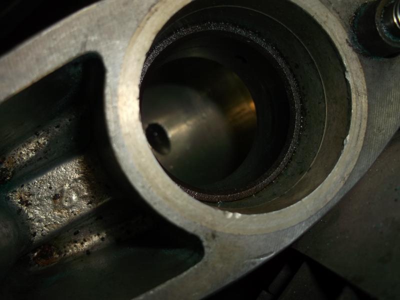

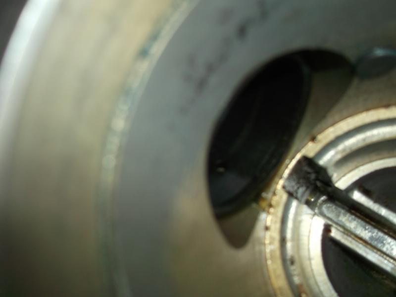

разобрать разобрали,а вот втулка(которая посажена на 19.7 мм)не выходит :unknown: сорвали резьбу уже на нескольких болтах вытягивая её! и не вытащить рессору с нижней части дейдвуда,корпус помпы открутили и дальше не вытащить-может есть какая хитрость?

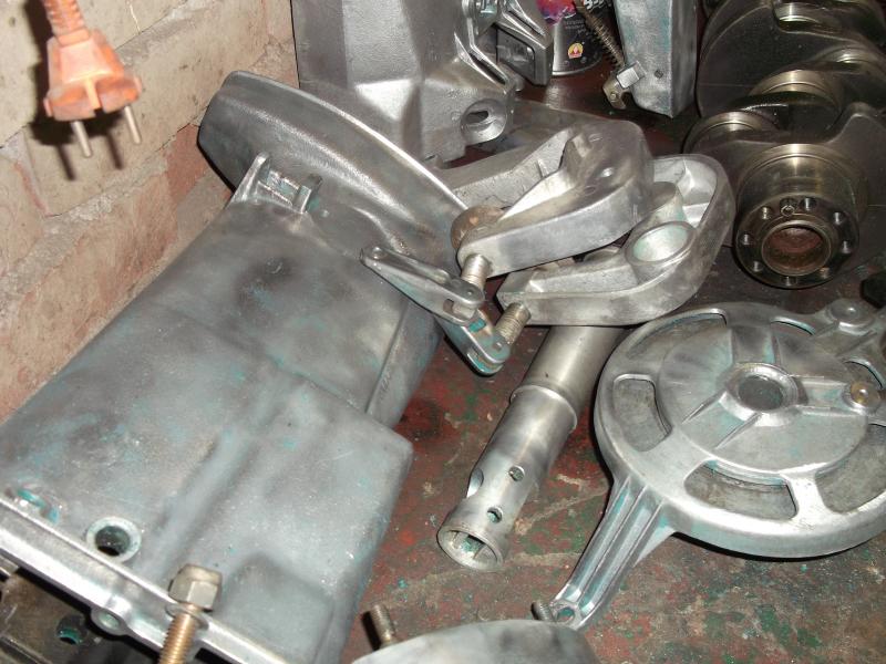

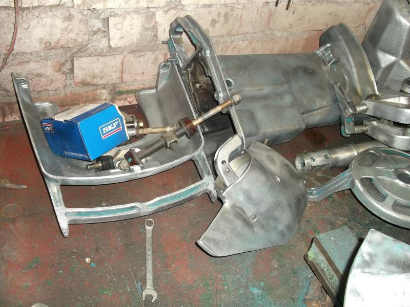

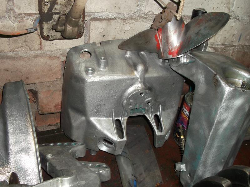

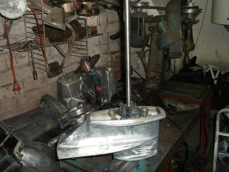

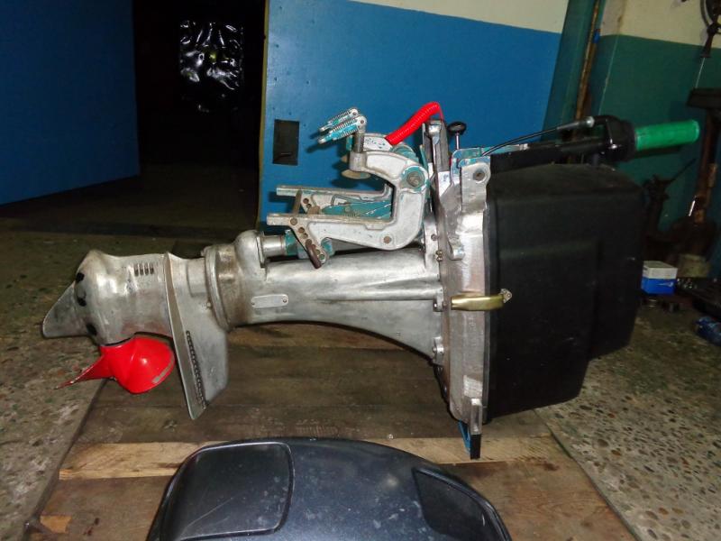

вытащили и втулку и рессору! втулку выбили внутрь,а рессора внутри закоксовалась на сальниках,ну или ещё как-не понятно :unknown: отшкурили весь мотор,а точнее детали его

в воскресенье будем разбирать второй мотор и соответственно удалять старую краску. уже Кэп договорился на работе о покраске моторов -за оба 2000руб. хотя моляр сказал, что покрасит без денег,но мой категорически отказался и сказал заплатит по 1000р за мотор :yes:

Отчистили классно! Можно не красить, у меня вихрь некрашеный, я тоже старую краску отчистил и красить не захотел, а чего ему будет то... все время беленький люминий, не ржавеет))) зато не боишься его поцарапать, где то краску отбить и т.п. очень практично на мой взгляд.

ну, на материалы уже потратились,поэтому покрасим в серебристый металлик :yes:
