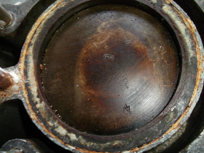

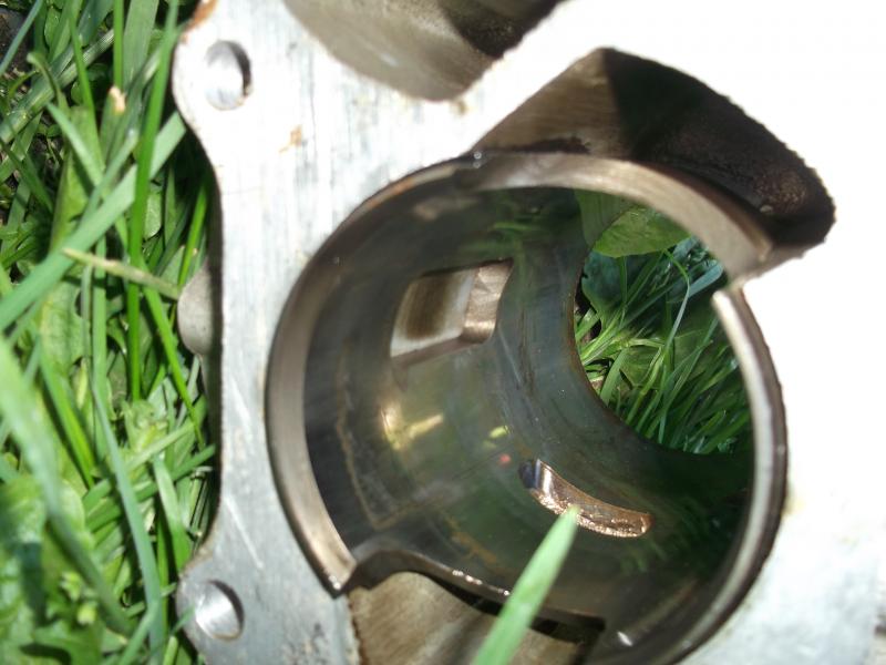

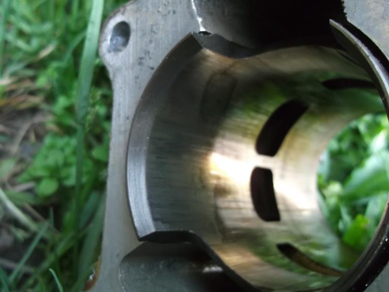

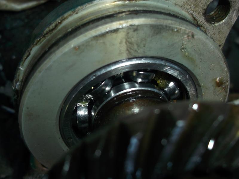

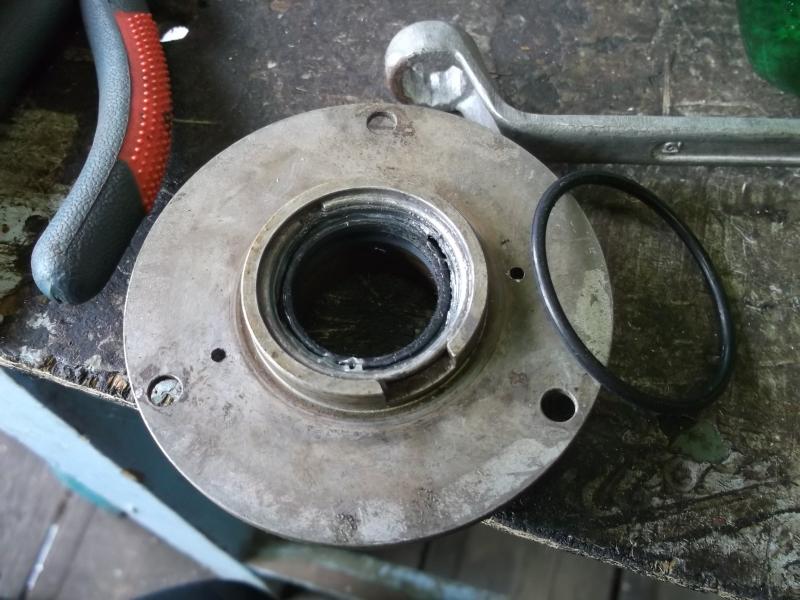

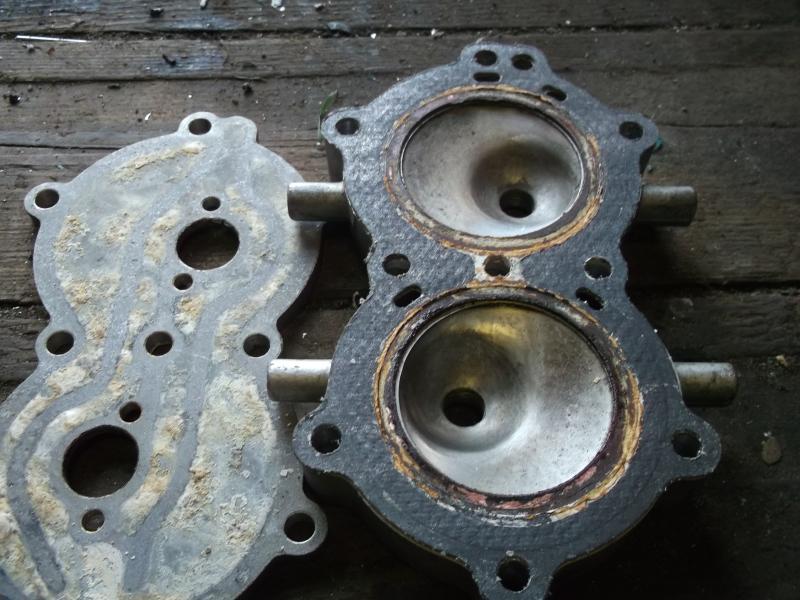

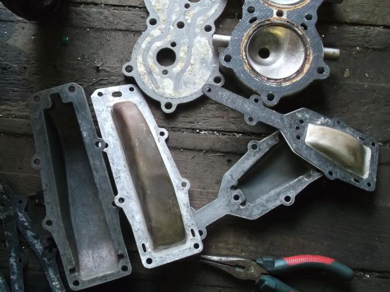

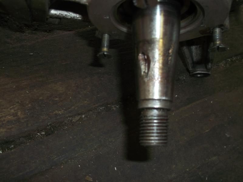

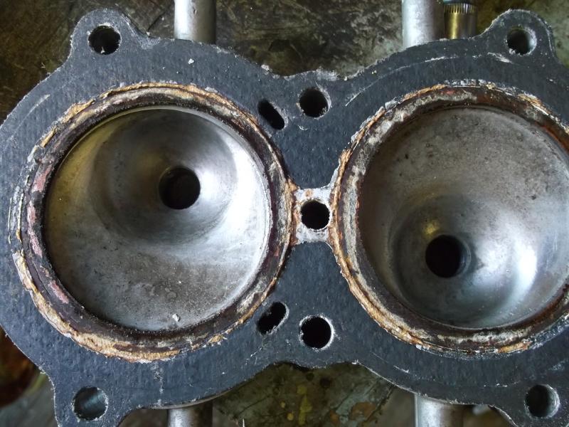

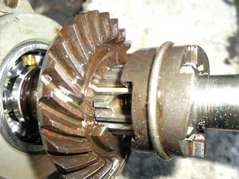

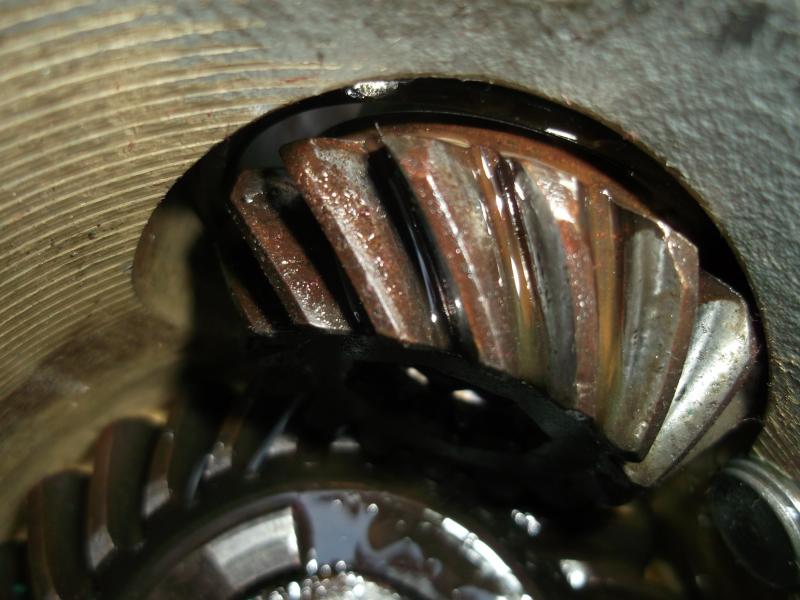

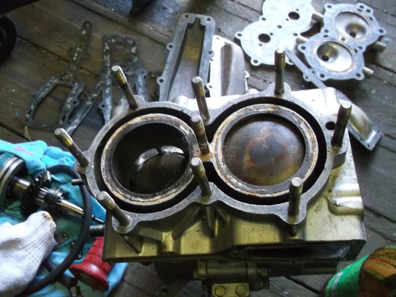

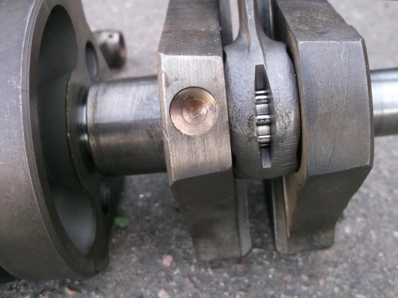

ну что друзья,день прожит не зря,ломать не строить! разобрали мы один мотор,вот несколько фото
ленаlena4
Капитанша
03.05.2014
1 902
120
санкт-петербург
лена
прогресс 4
HONDA BF 50,
Re: 92 НЕПТУНА (реанимация моторов)

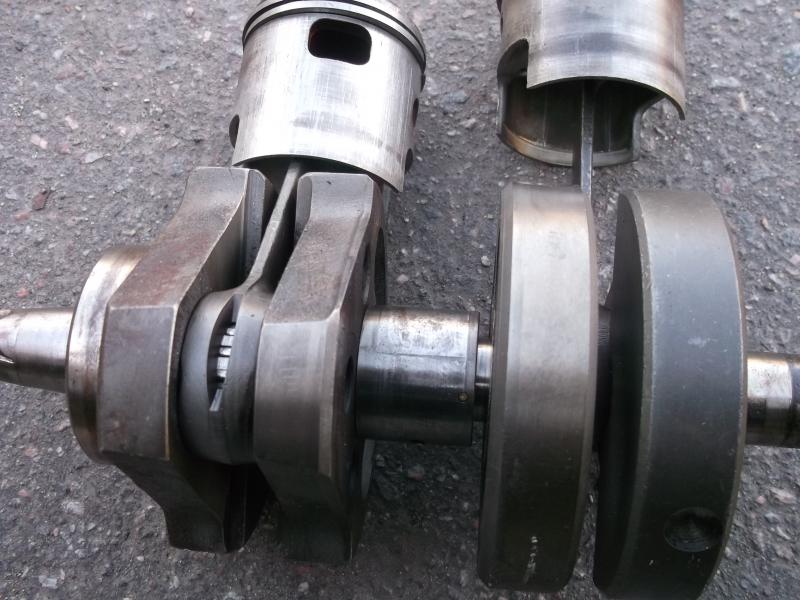

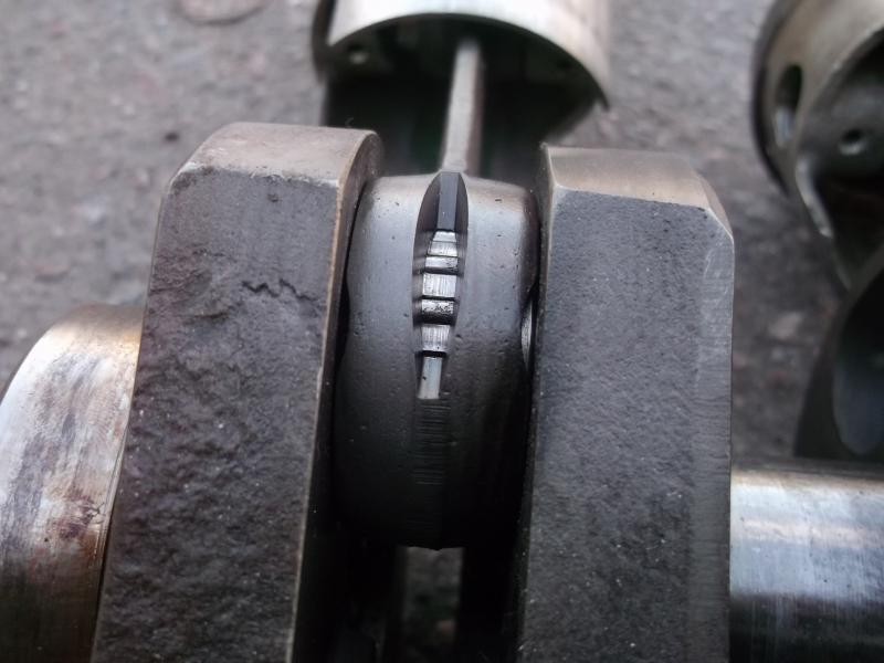

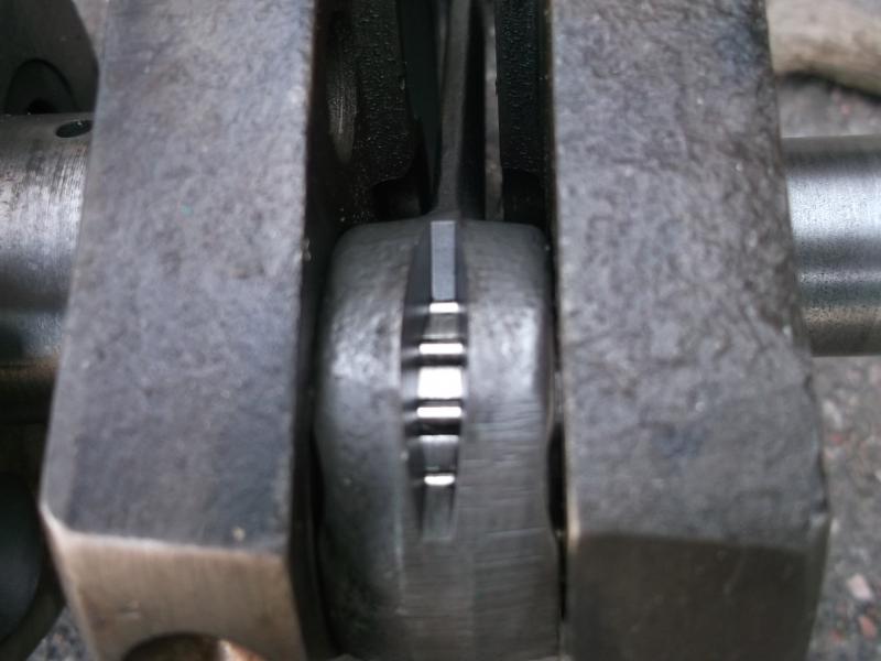

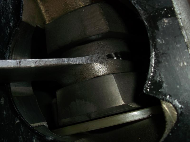

сальники и манжеты все мененые,подшипники тоже,а вот коленвал ушатанный :(

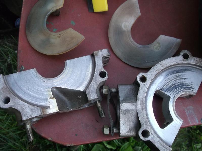

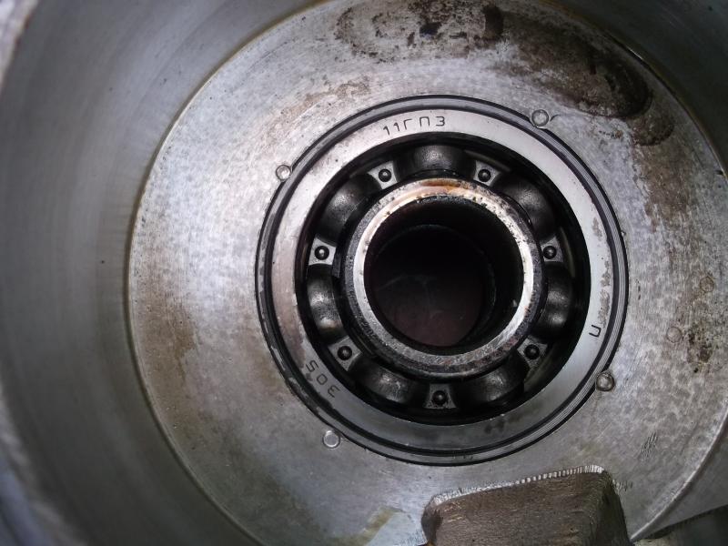

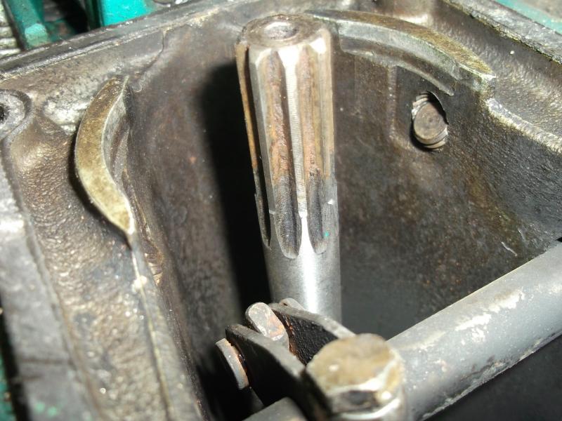

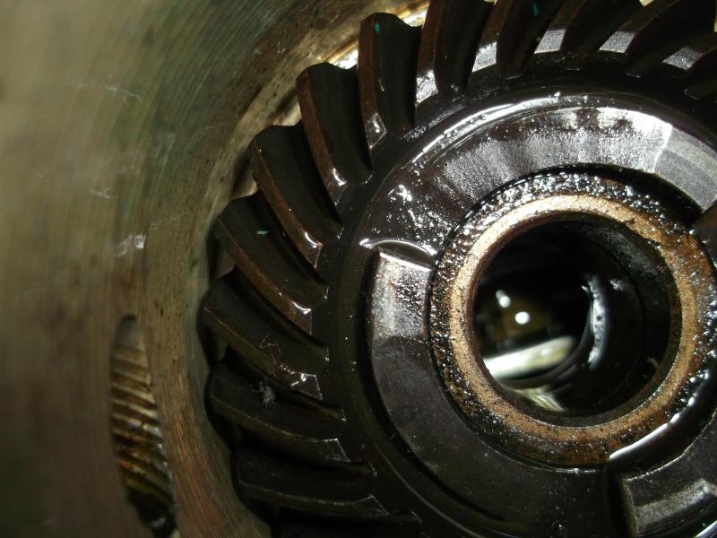

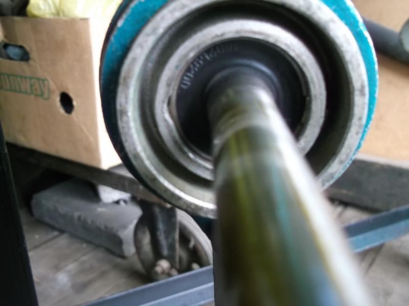

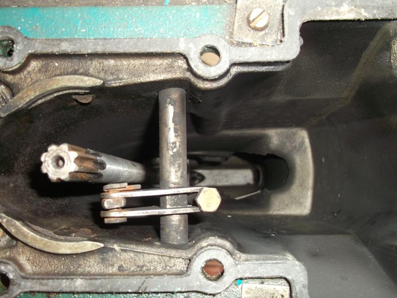

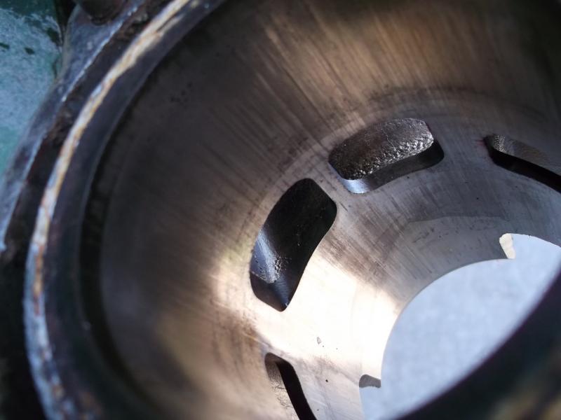

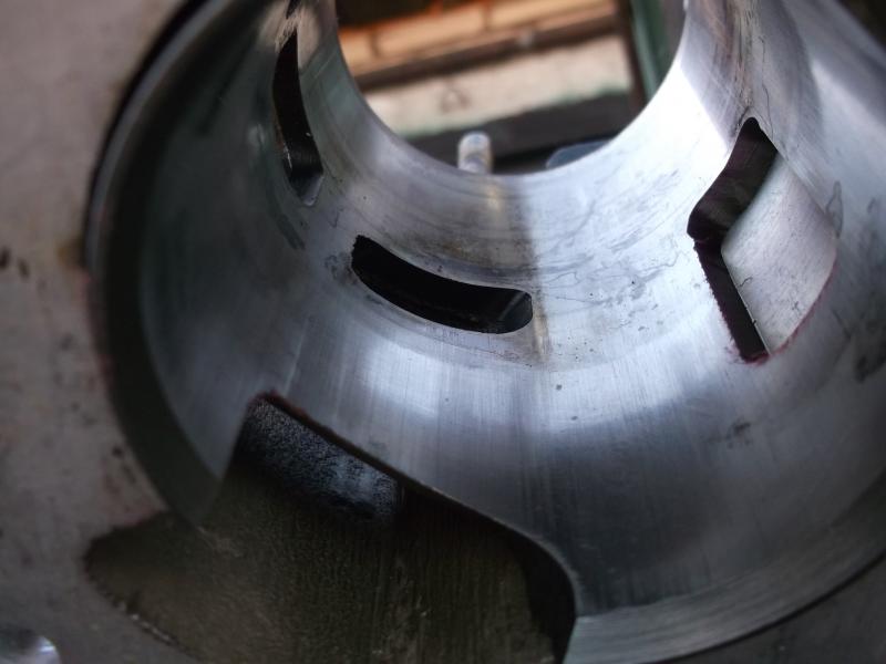

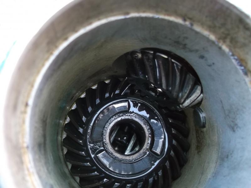

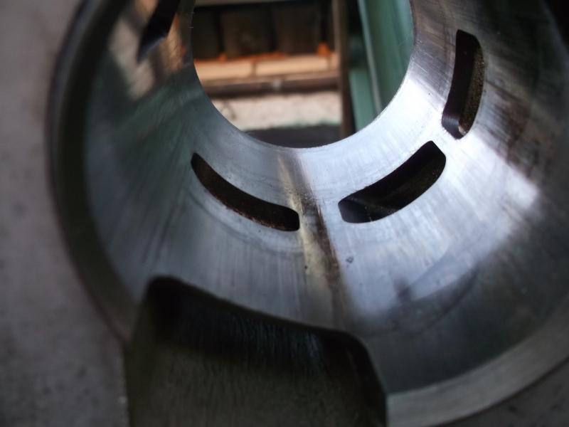

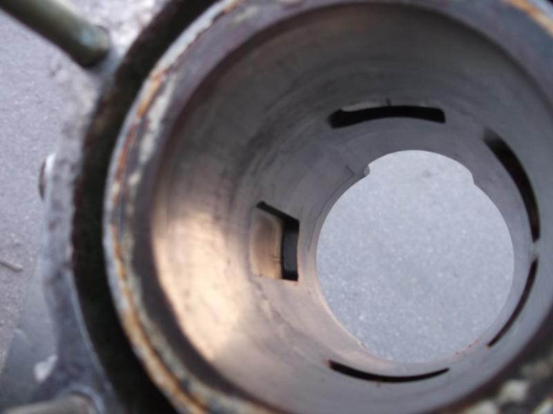

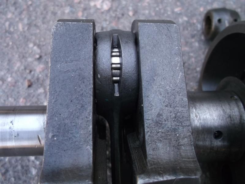

и ещё немного

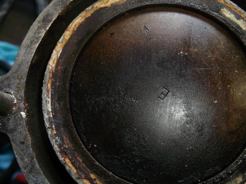

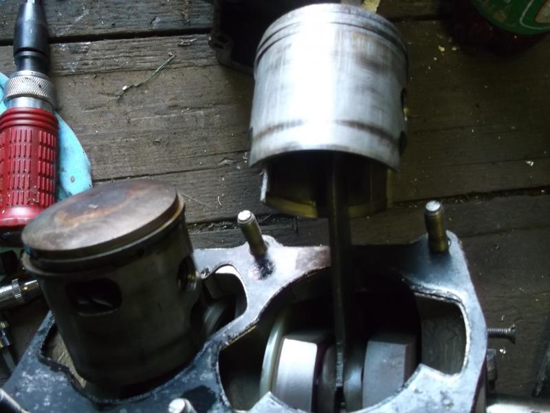

вопрос, почему стрелки на поршнях расположены в разные стороны?
vovan944
16.05.2013
1 753
71
Астраханская обл. Астрахань
Казанка-М, Казанка-5
потому что если не ошибаюсь у Нептуна выхлоп в разные стороны, а стрелка должна быть направлена на выхлоп...
спасибки Володя! а цвет решили серебристый,по типу Снежной королевы :yes:
а какие-нить конструктивные высказывания по вышеизложенным фотам можно? гляньте опытными глазами, это оч важно для нас! как говорил змей Горыныч-одна голова хорошо,а три лучше!
