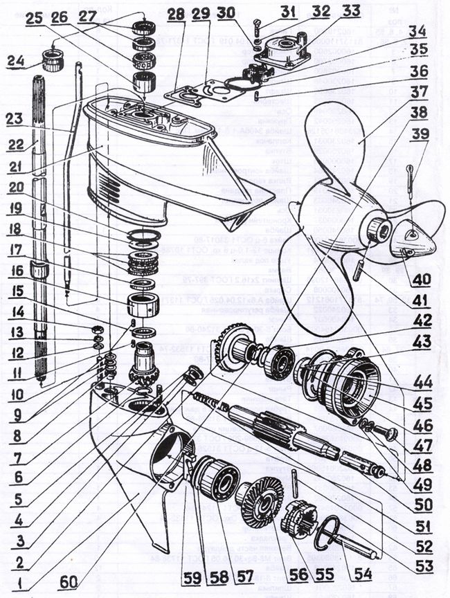

и еще затык, подскажите каким хитрым образом вытащить рессору(вал длинный) вместе с помпой и прочей хренькой. крыжка помпы снята, дальше ничего не вытаскивается. не вытащить и втулку ведомой шестерни-сидит намертво. :?

Re: 92 НЕПТУНА (реанимация моторов)
Какую втулку ведомой шестерни? Дейдвуд от редуктора отделили? похоже что нет, когда разделите на вниз выйдет, в сторону редуктора всмысле.

разобрать разобрали,а вот втулка(которая посажена на 19.7 мм)не выходит :unknown: сорвали резьбу уже на нескольких болтах вытягивая её! и не вытащить рессору с нижней части дейдвуда,корпус помпы открутили и дальше не вытащить-может есть какая хитрость?
Втулка эта круто с натягом сидит,я болт от съемника Билтема применял,думал или пополам или вдребезги но в последний момент пошла.

На рессоре в самом низу стопорное кольцо стоит, пока его не снимешь, рессору не вынешь из ведущей шестерни. Ну и необходимо отнять проставку АКП от редуктора, там всё очень просто, разбирается за одну минуту.

стопорного кольца у нас не было,с шестерни всё вышло, а не вытащить рессору с нижней части дейдвуда(там где стоит помпа)
если я не понятно объясняю,то завтра сфотаю то,что я имею ввиду :(

Вот деталировка редуктора. Ничего там такого.... нет.
22 позицию не вытащить из 21 :yes:
