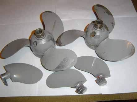

Вот Нептуновский ГВИШ, шаг ЕМНИП до 340
..так что парочку таких и на легке то-что надо, а если универсальный комплект, то я б наверное на скоростных штатных остановился(про цвет не спрашивать - не знаю, я Вихря пользовал всегда :) )

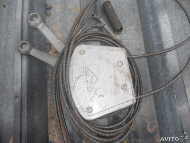

ленаlena4 сказал(а):
Борис сказал(а):
Лена у вас ДУ на "Прогрессе" стоит? На "Мотолодке" выставили на продажу от "Казанки 5М4", оно отлично подходит для спарки. Там 4 троса в комплекте.
не получается найти объяву :(
Такая?

Re: 92 НЕПТУНА (реанимация моторов)
возможно такая :unknown: нам сегодня Кирилл (SKV) обещал послать к-т для спарки в подарок :yes:
