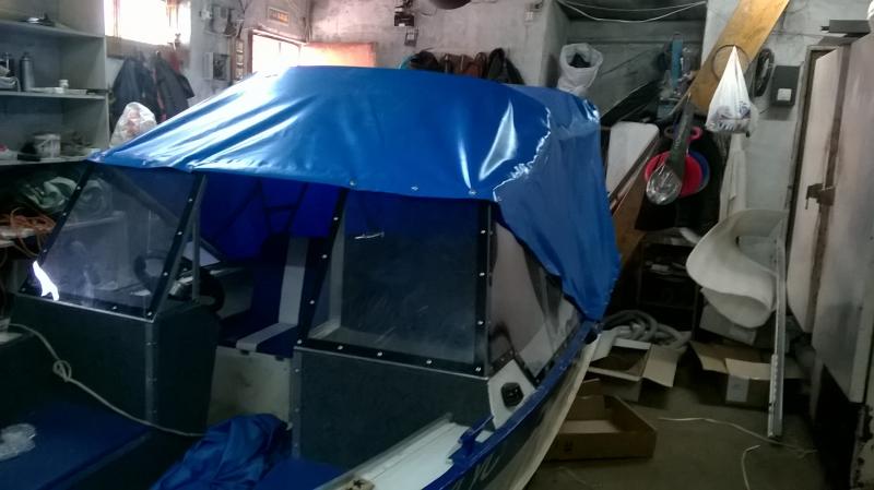

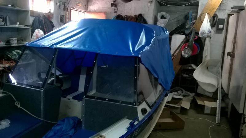

В процессе изготовления. Ткань пвх как на газель. Тежеловат и немного неказист но зато фиг промокнет. Бюджет 5000.

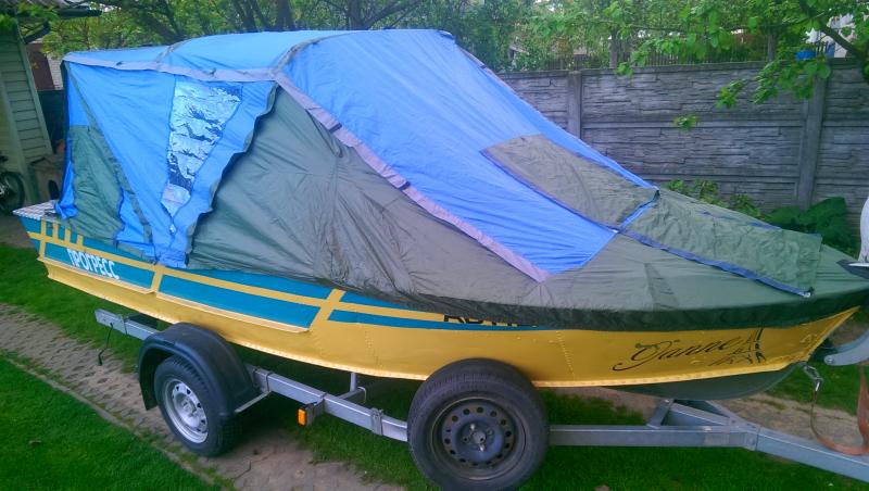

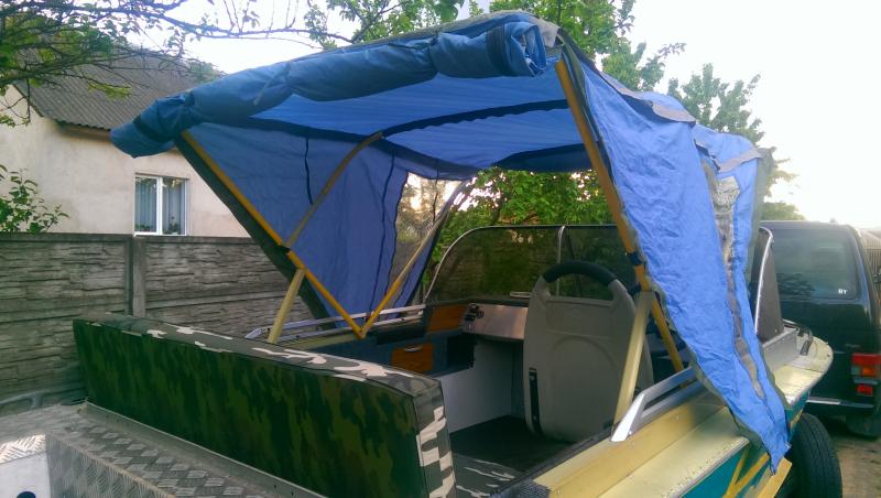

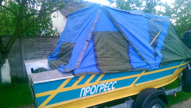

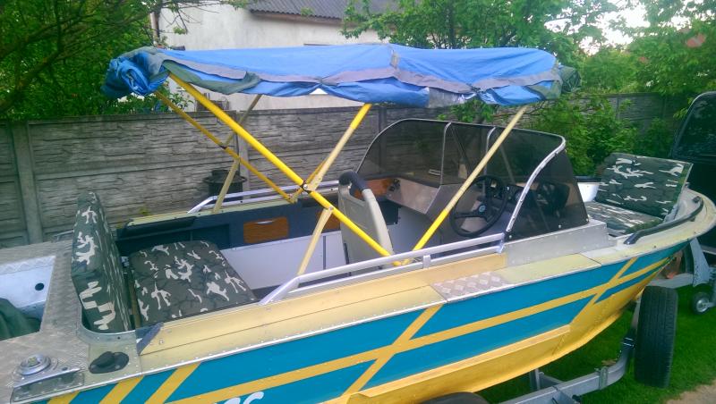

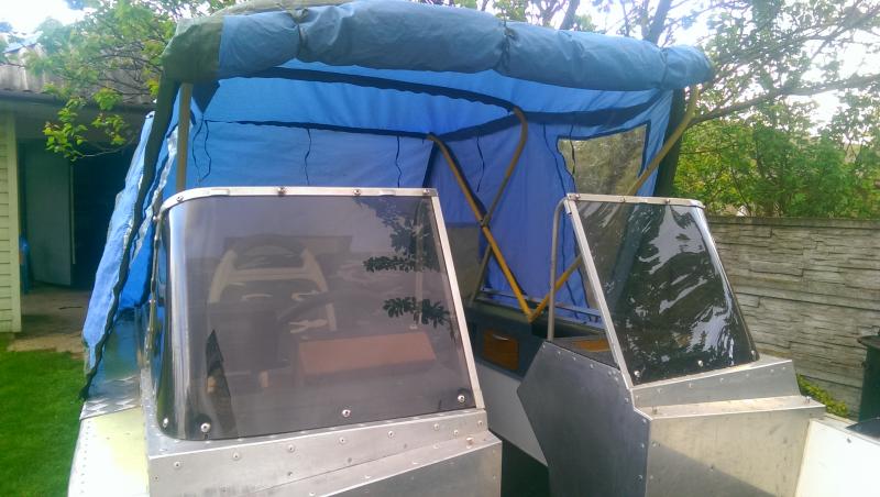

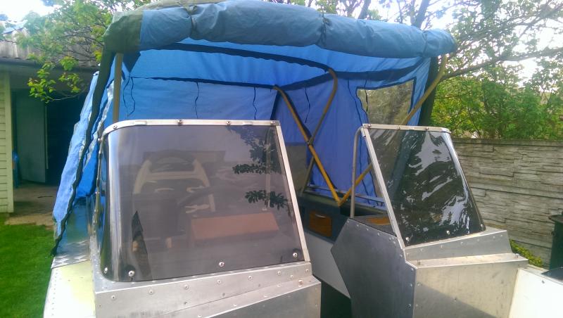

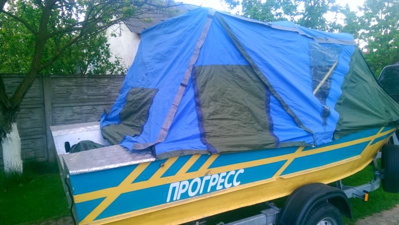

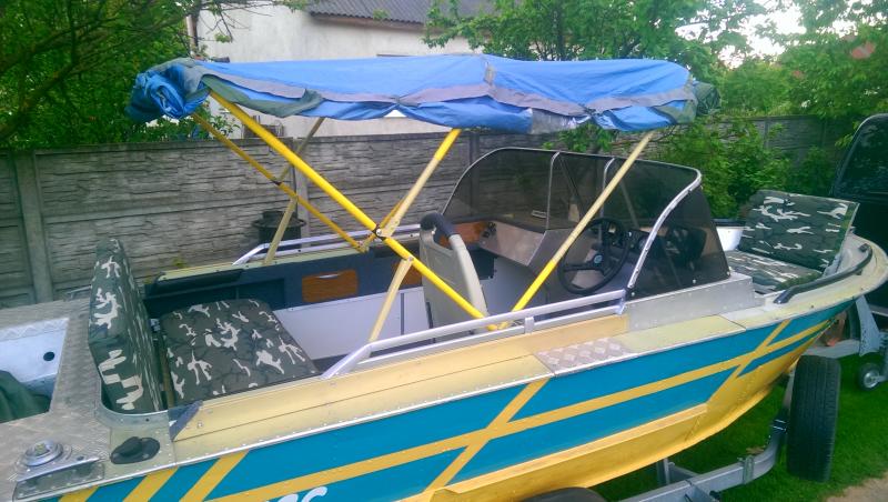

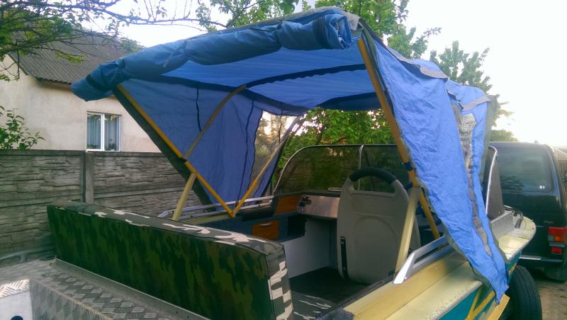

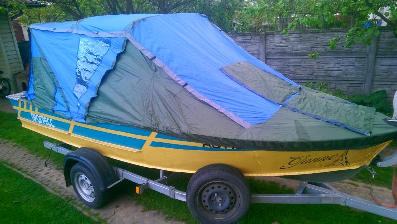

НА фото переделаная палатка. Верхние швы что на дугах которые шились пропитовал клеем для ремонта лодок ПВХ. Течи нету воще. Удачи!!!!
