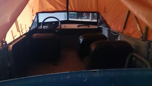

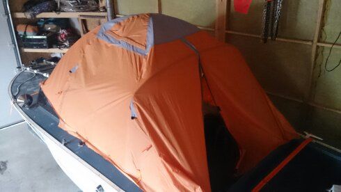

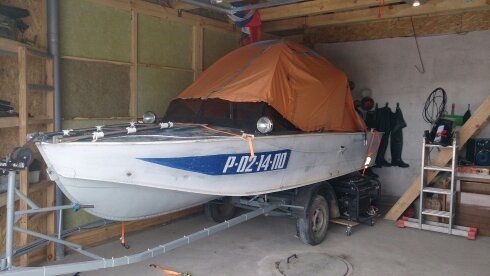

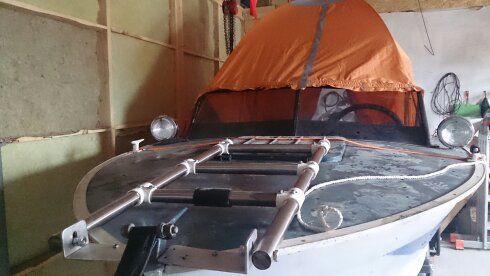

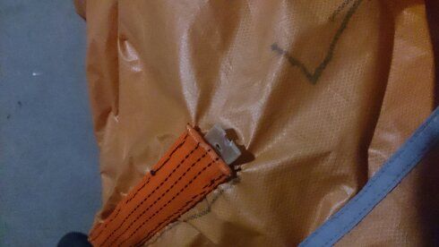

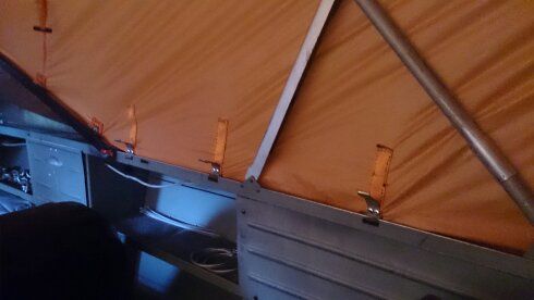

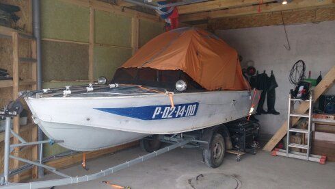

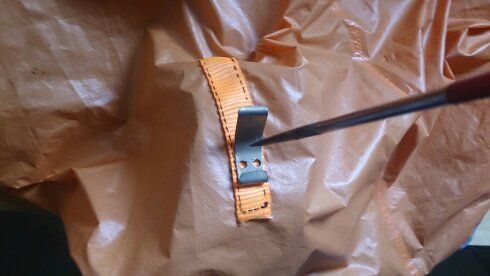

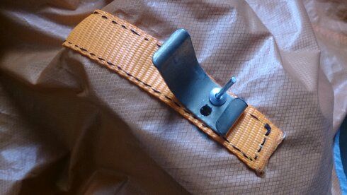

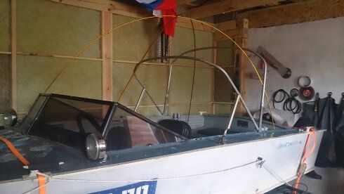

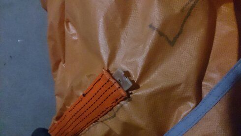

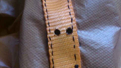

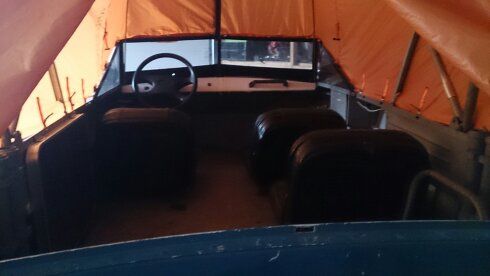

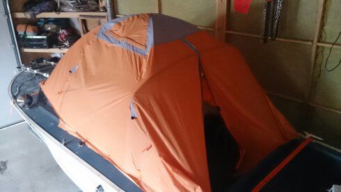

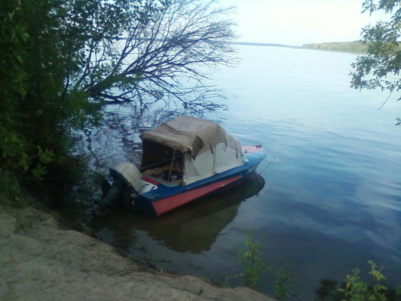

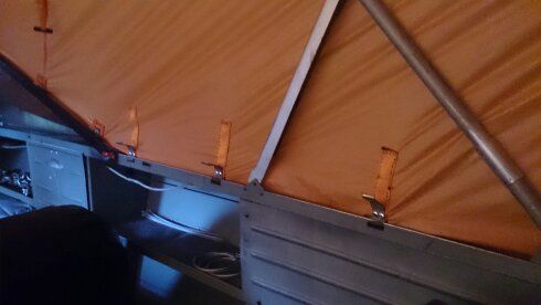

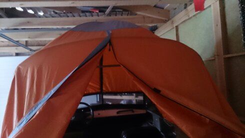

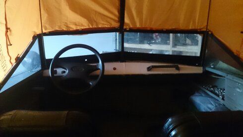

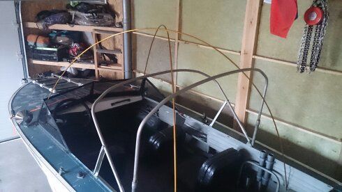

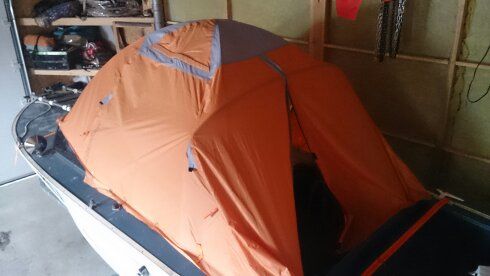

Всем привет! У внутренней палатки порвались все замки, а верх(тент) в отличном состоянии. Попробовал смастерить из него ходовой тент и вот что получилось:

А как его ставить быстро? Целое дело же.
А помоему всё достаточно легко, с крючками вообще никаких проблем в скорости установки не вижу
bigflame_sp
19.08.2014
470
34
Санкт-петербург (Шлиссельбург)
Прогресс 4, пвх (Flinc 260, переделка под транец), гребнуха самоделка
Mercury 2.5 m, Нептун 23 (2 шт.).

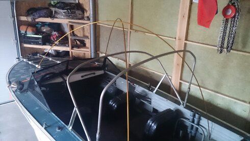

Пффф. Сначала собрать дугу одну, потом другую. И это на воде.
Ну не знаю... Все же мне кажется что конструкция хороша только в гараже. На воде соберешь один раз и забудешь.
Дуги собираются на раз-два. Единственное что они могут не выдержать хороший штормовой ветер, материал хрупкий. Такую похожую палатку собираю мухой на берегу, отличие от воды - не надо ставить колышки - фсё :pardon: :D

мне сравнивать несчем. Где-то три минуты на установку. До первого дождя можно и забыть.
Тренируйся :) ... установка стандартного Проговского тента до состояния "не льёт в кокпит" занимает 0,5 минуты... потом только крючки доцеплЯть не особо торопясь :yes:

Так-то я себе сделал по возможности и по кошельку, и цель достигнута, все хорошо... Начинал тему для того чтобы помочь тем, кто не имеет возможности купить тент.

Я шил. На Обь. Из старых брезентовых палаток, чтоб себя проверить, смогу ли, сложно ли.
Фигня, ничего сложного. С этим "временным" три года отходил.
И дуги делал, и тент на них прикидывал раз 10, шил в гараже, по месту. Теперь можно и из хорошей ткани сшить дома, по образцу.
