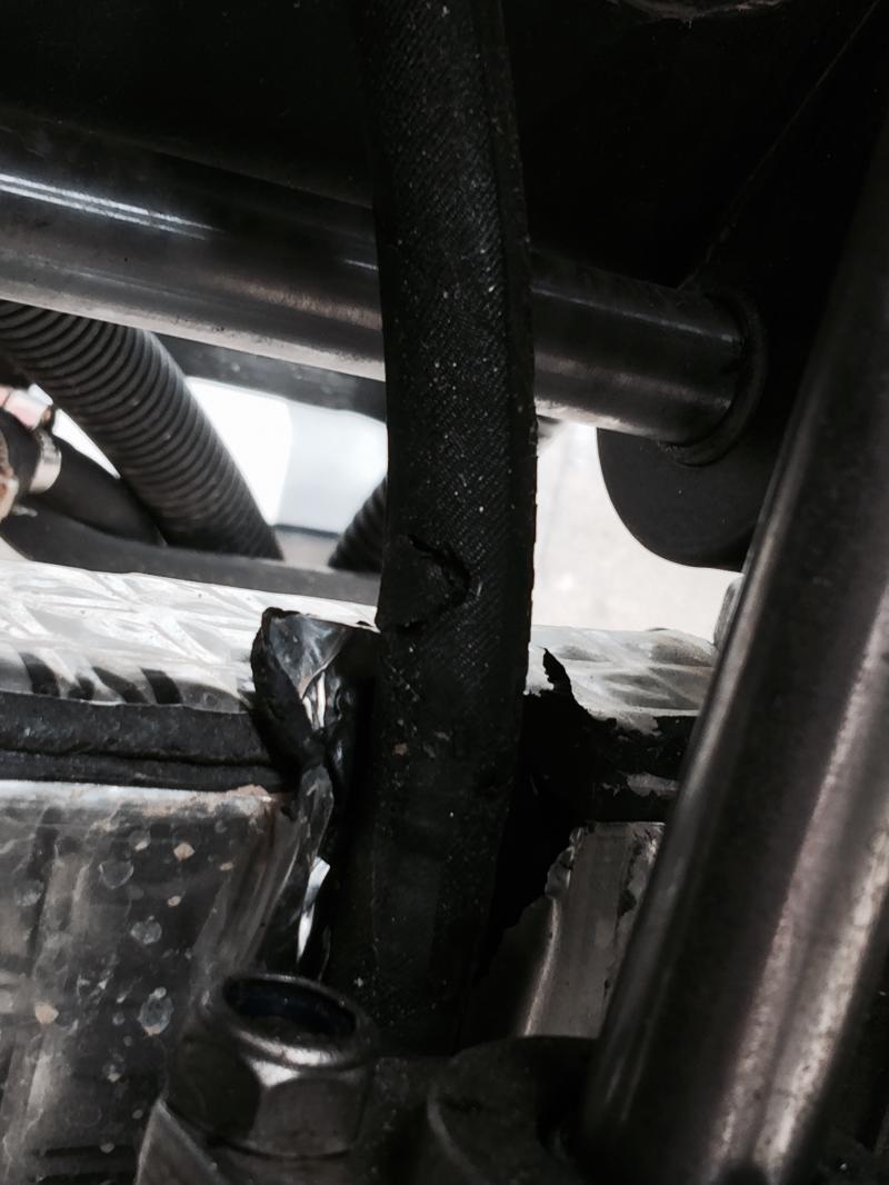

Теперь фото подтверждающее не новые элементы! Вот шланг гидравлики с явными признаками его использования ( жаль на фото не очень хорошо видно) Я бы может и не заметил, мне показали люди которые устанавливали мотор!
basesa5555
10.09.2015
31
Киров
РоманКиров
Wooldrige Alaskan
Yamaha 115
Re: Подвесной лодочный мотор "Impulse" 4 такта
Шланг

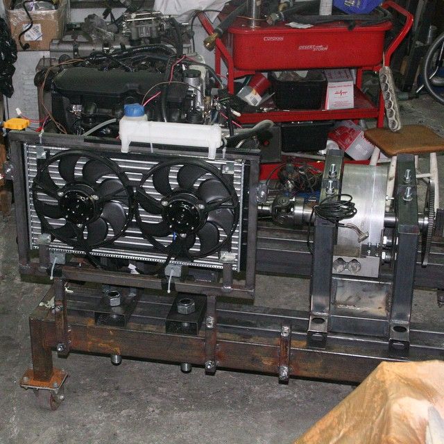

Про обкатку - сначала двигатель проходит холодную обкатку на стенде, потом по программе на стенде же с внешней масляной системой. После проверок и тестов - идет в сборку на дейдвуд. Потом собраный двигатель без кожухов монтируется в "бочку" (емкость 3куб.м.) и проходит испытания систем охлаждения и управления. Винтовые версии моторов обкатываются с мулинетками - специальными нагрузочными винтами которые не создают тяги но при этом нагружают двигатель аналогично штатному винту. В водометном варианте подключается т.н. "глушитель". Мы часто устанавливаем моторы на катера, рядом с производством есть слип и двигатели перед отгрузкой проверяются на воде в реальных условиях.
Самые популярные выявляемые на этом этапе неисправности - контакты в проводке, мелкие датчики, катушки/свечи, не севшие хомуты и уплотнения.

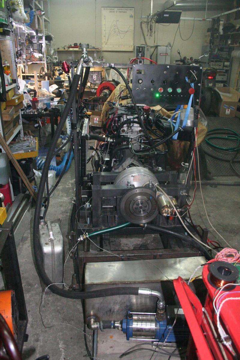

фото испытательного стенда

Все понятно кроме "т.н. глушитель"- это что за зверь?

устройство которое рассеивает струю что б она не порвала емкость и не выплюнула всю воду наружу. Технически это набор конусов и перегородок в корпусе с фланцем для крепления на водомет.
