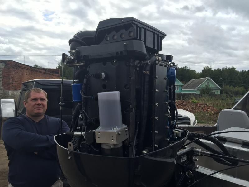

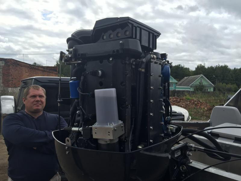

Вот это бандура.

сдаётся мне, это двигло, будь оно импортным, лошадей 200-250 было бы. (для таких габаритов). а тут всего 90.
но это ладно, пусть бы хоть так, НО РАБОТАЛ

Вот он наш русский размах :crazy: "Да Здравствуют наши самые большие микросхемы\ моторы и т.д.\ в мире!!!" :unknown:
Рома, сфоткайся на фоне Ямашки. Будем иметь представление о размерах моторов :yes:

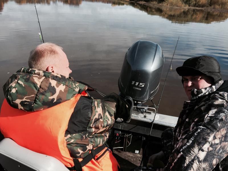

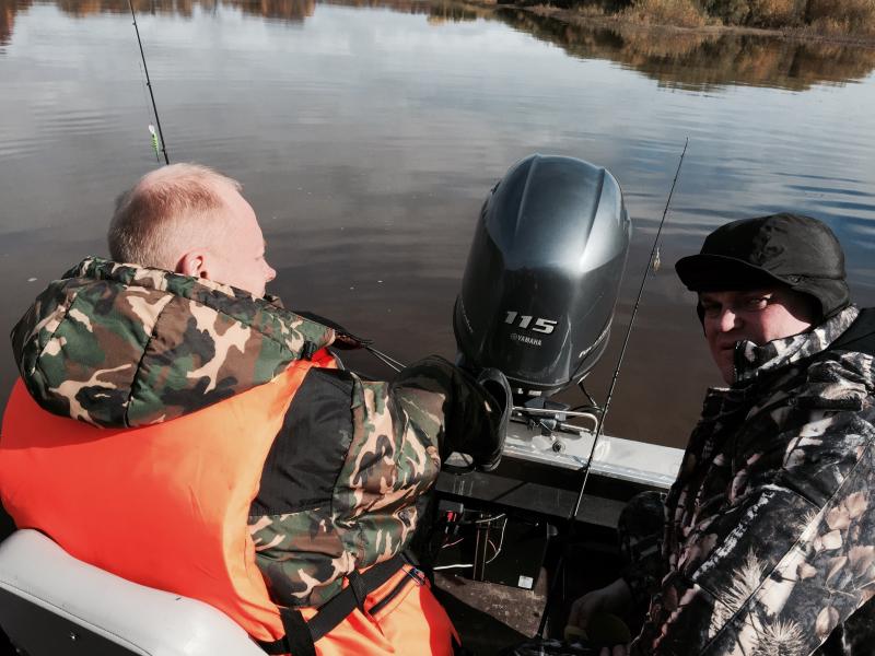

Ямаха значительно меньше

Вот сравнительные данные импульс 4000 об расход 38-40 литров скорость движения 42 км/ч груз два человека!!!!! Время движения 5 мин до первой поломки!!!! 10 мин до второй!!!! Ямаха 4000 об расход 12,6-16,4 скорость движения 52-56 км/ч груз четыре человека запас бенза, плюс шмотьё !!!! 18 мото часов мотор как девственный))))

теперь про размеры
на реальном катере наш мотор будет ниже, за счет того что он расчитан на стандартный транец 508мм и для установки не требуется поднимать транец как на иномарках с насадками.
по ширине - ямаха F115 (размеры с их сайта) на 2см уже, но примерно на столько же длиннее. По высоте - наш на 1см ниже чем F115Jet. Винтовые версии Импульсов чуть выше (на 3см) за счет большего размера пера редуктора.
