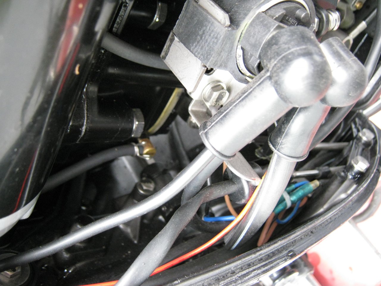

У меня в прошлом году была похожая неисправность, отвалилась масса на реле стартера. Вот на фото виден болт, под ним как раз этот провод и находится. Я не могу его обвести. На головке болта метка чёрной краской.

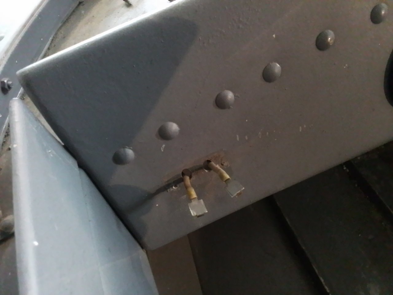

На него приходит 2 провода, соедини их между собой.

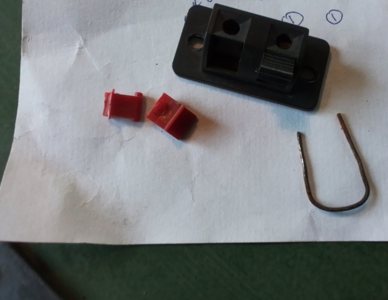

Подскажите кто шарит:какой тип предохранителей в таком гнезде устанавливается?от предыдущего владельца там только проволока была воткнута:unknown:

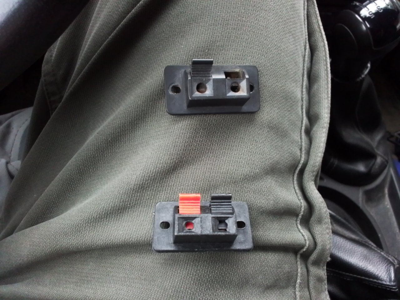

Да,похож на него.Попробую пред автомобильный мини туда вонзить.
1 881
Поробуй выкинуть нах, и поставить калодку, в пластике, с крышкой резиновой, в которой будет предохранитель, за понелью, раз не хочешь блок лепить
Стоит копейки
