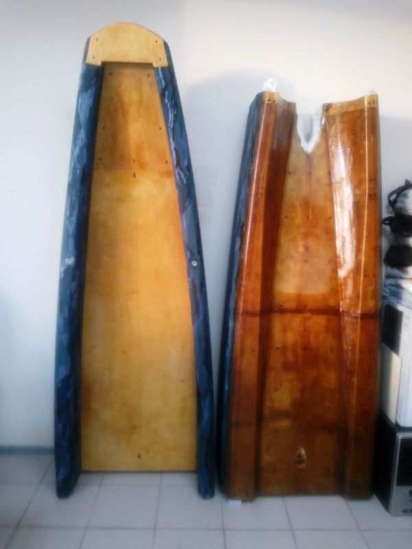

Один борт готов

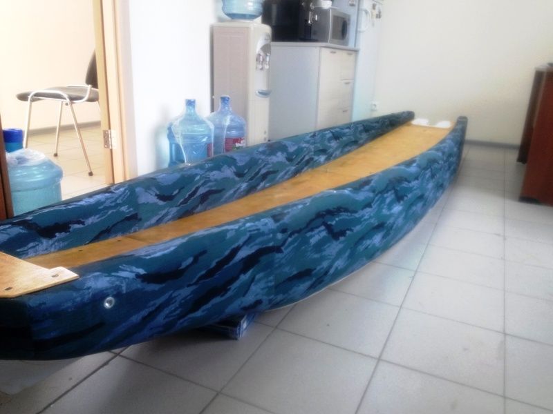

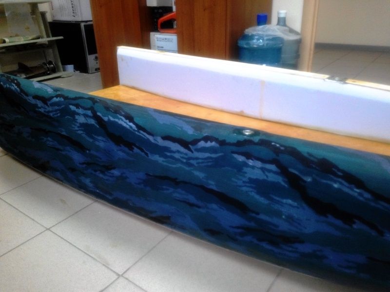

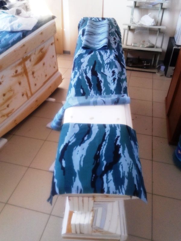

Борта оклеены

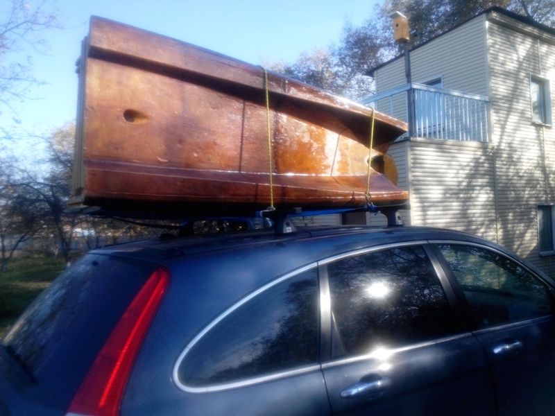

Ткань приклеена на эпоксидку. Пропитывается нормально.
Поверх ткани 2 слоя финского яхтного лака...

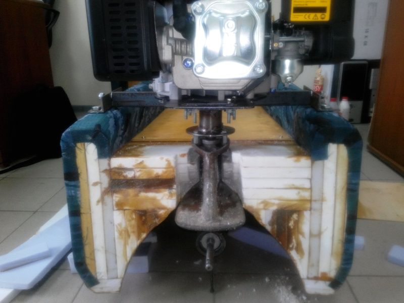

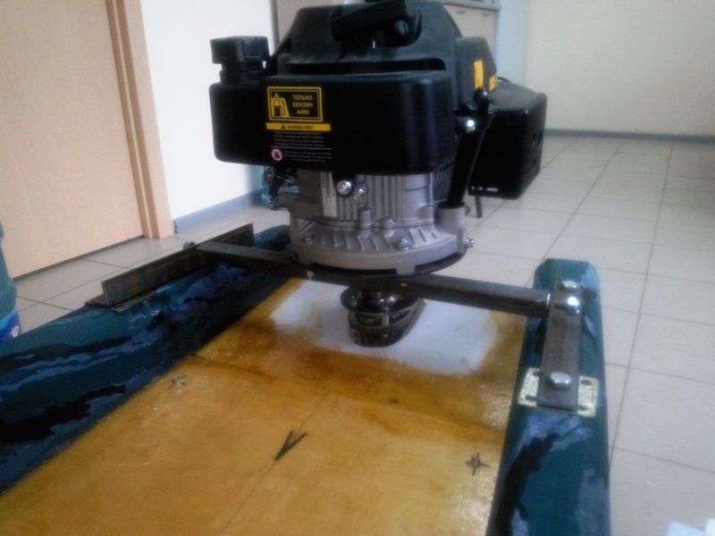

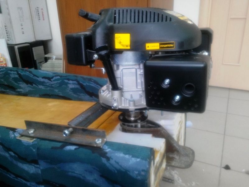

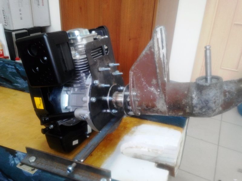

Устанавливаем мотор на каяк...
Мотор не поворачивается, а только откидывается. Поворачиваться будет "перо-руль"...

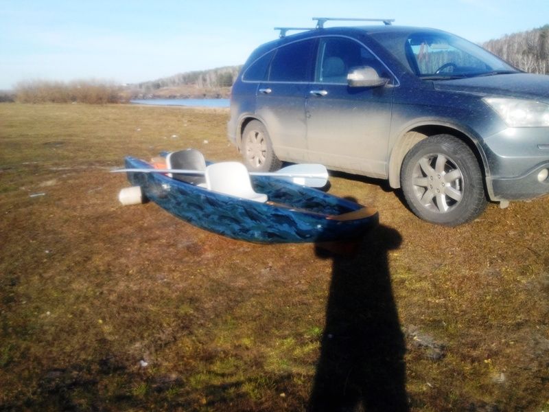

Приехали на озеро в Таскино...
Ильдус
16.08.2014
1 160
71
Красноярск
Ильдус
Джонбот, Катамаран с мотором, кеяк из пенопласта
Сузуки 15, Чих-Пых "чемпион 200", весла байдарочные
Собрали, установили сидения...

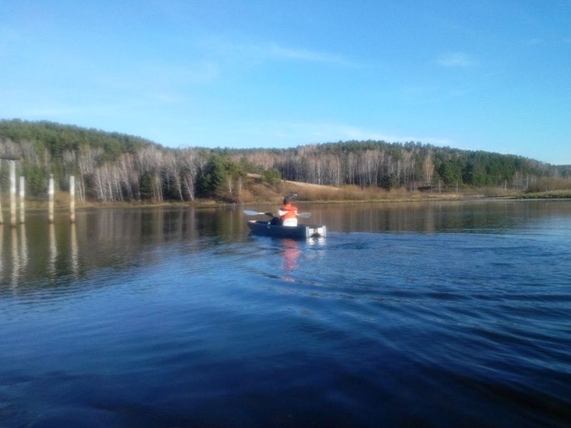

Ура!!! Идем!

Вдвоем с сыном развили скорость 7 км/час... ( я гребс коротким обрубком, а сын длинным...) Вообще когда вдвоем - нужно грести не байдарочными, а одинарными веслами - меньше брызг и воды... В одного не сильно напрягаясь 5 км/час

Рад за Вас!!! За завершение постройки и спуск на воду! Покраска ваще улыбнула, два зайца застрелил!!! Просветите, Ильдус, проект изначально под два сиденья, что подразумевает два "пассажира", и насколько теоретически, ну и с воплощением..., можно сократить длину под одиночное использование, при сохранении ширины, и если не под мотор, чисто вёсельный вариант??? И если ширину не удастся сохранить, насколько расширить?

Модель показала грузоподъемность 190 кг... Поэтому сразу планировались два сидения... (внуков то катать как?) ;). В палубе закладные для перестановки как заднего сидения, так и переднего. Кстати когда с сыном "плавали", сидения закрепили в самых задних закладных гайках. При загрузке 150 кг (это мы вдвоем) вода в дырке была на 2 см ниже палубы, а на ходу уоовень еще понижался на 2 см.... Пробку еще не делал. Будет пено-полиуретановый сминаемый на резьбе мячик... Одиночку можно делать 3,6 м длиной ( как раз три листа) а ширина 0,72 - 0,76 ( борта толщиной 60 или 80 мм)

Натянул на трубку весла термоусадку и поставил шайбы - от стекающей воды... разворот весел около 80 градусов - лишковат... Привыкать нужно.

Ну и ещё пол вопроса...? :? Сиденья, а ля дачно-кафешное что то, или нечто??? Не низковато ли, для сит-он-топ? Часы, проведённые в таком положении могут отягощать однако... На мой взгляд... :?

Интересная штука получилась ! А с мотором ? Не испытали?
И присоединюсь к вопросу отчего сидушки? Себе думаю такое же поставить

Это лодочные сидения... ( куплены в магазине "капитан" ;) ), а для неспешной удобной гребли и рыбалки нужно сидеть выше - можно даже мм 100 поднимать... типа качалки - параллелограма ( тем более что я выдержал расстояние между закладными = крепежному в самих сидениях) . Вообще с откидной спинкой " перломутровой" "лудтше"... "будем искать..." ;)

у мотора не готов руль- плавник... Сварочный аппарат дома не включишь... Возможно в след. командировке сделаю... нужно ведь еще оставить возможность поднятия мотора и включения нейтрали с фиксацией - типа большого тумблера на два положения ;)
