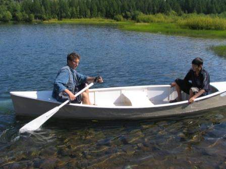

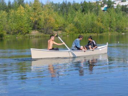

Об устойчивости - я ожидал худшего... Вот у каяков с центральным килем (и у каноэ -как на снимках) - точно атракцион получается...

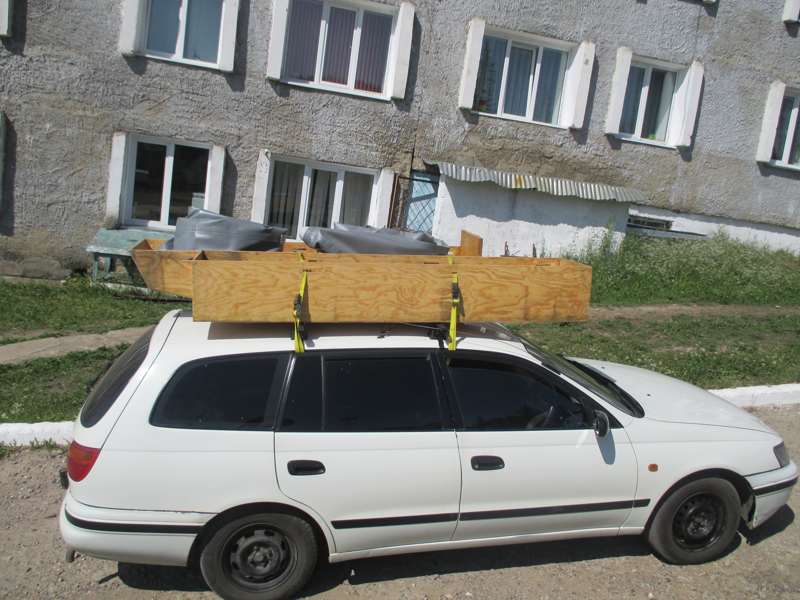

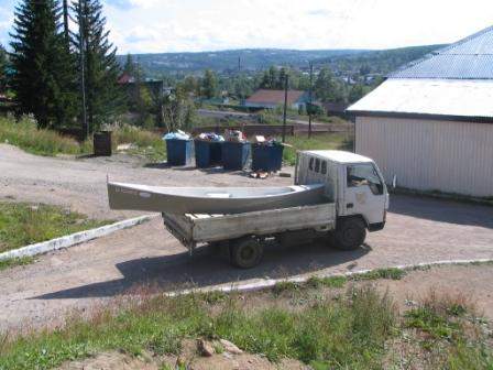

Сегодня прошел на каяке по Абаканской протоке 2,5 км вниз и 2,5 вверх... Распугал мужикам всех сазанов - чуть не побили... :crazy:
Развил кратковременно скорость 10 км/час - без ножных упоров тяжело грести со всей силой... :baidarka:
Кидал блясну... :drill2: , но ничего не поймал... В одного и разгрузил и погрузил половинки корпуса без проблем... Увез на зимнее хранение.

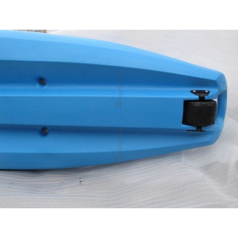

Колесиковое окончание не очень айс... все должно сходить на нет... или подъемом или заужением... за колесом будет "завихерие"...

Неее... Я не колёсик хотел показать, а пример тримарановых обводов днища.

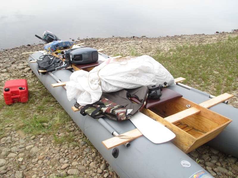

Потихоньку мотором занимаюсь... установил бензокраник (его вообще не было) и предохранительную чеку из ВАЗовского дверного концевика...
