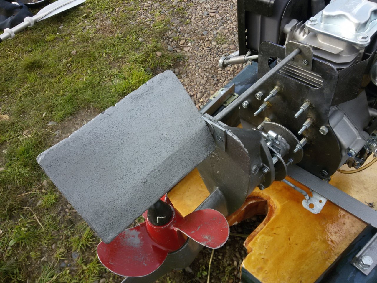

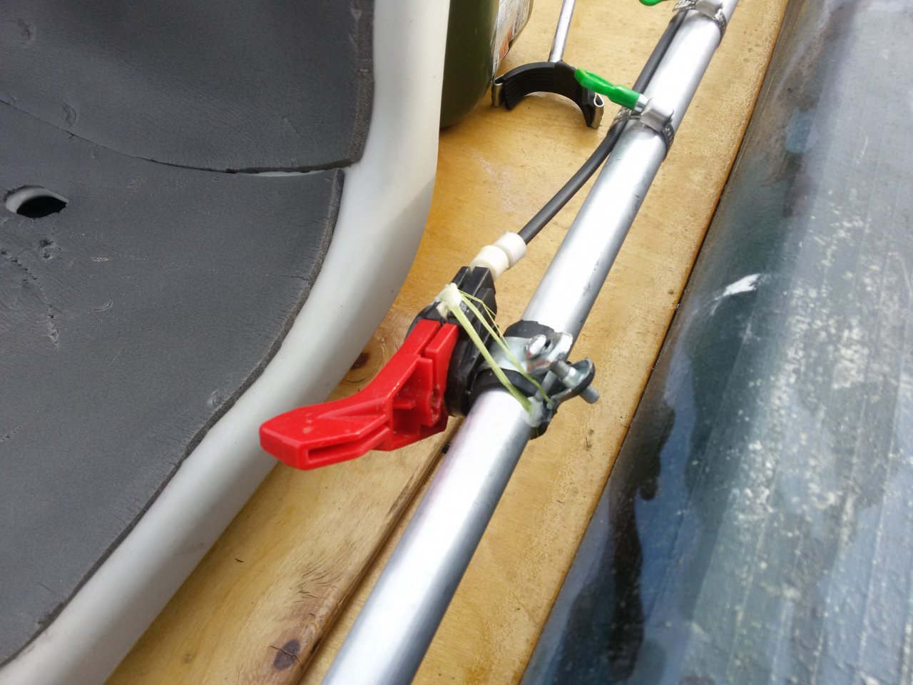

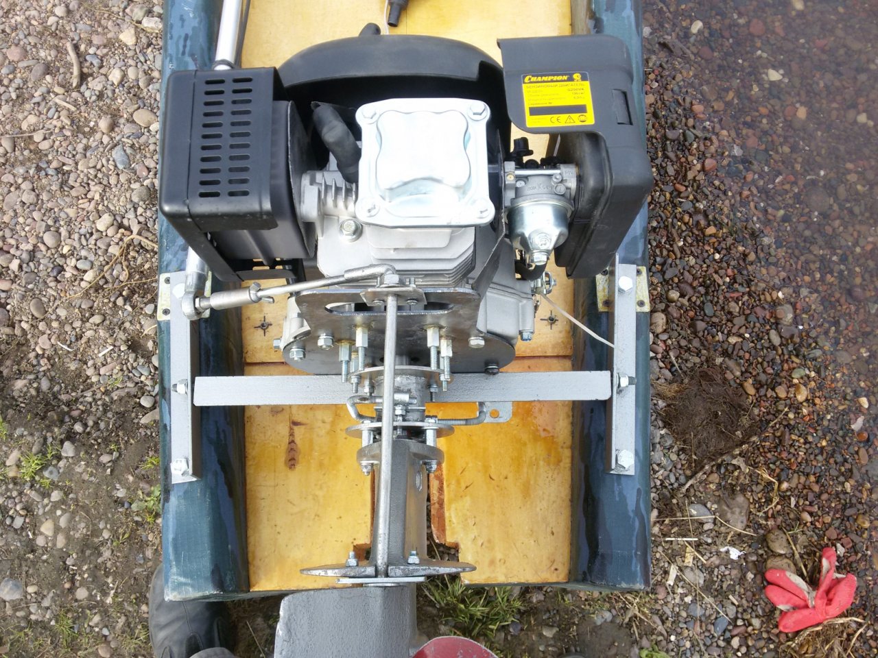

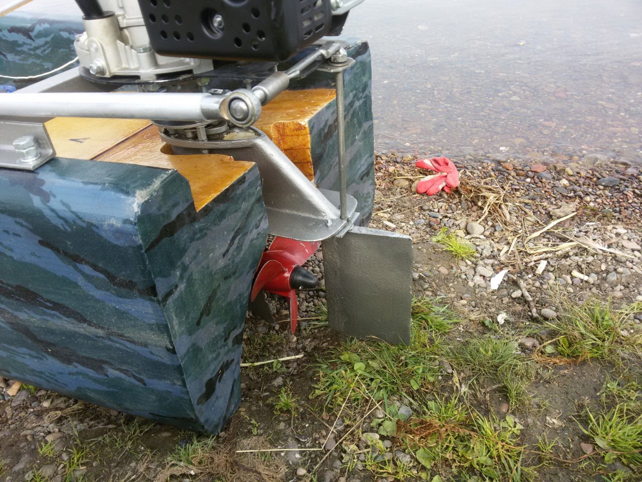

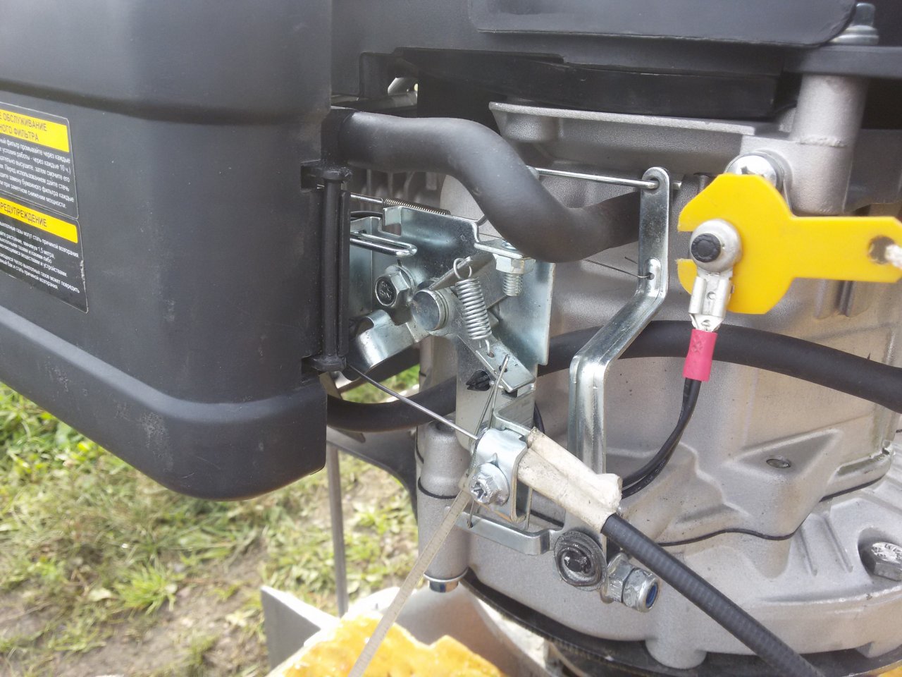

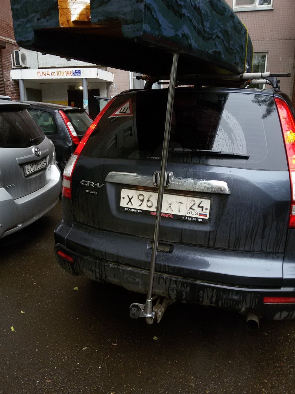

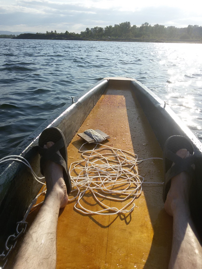

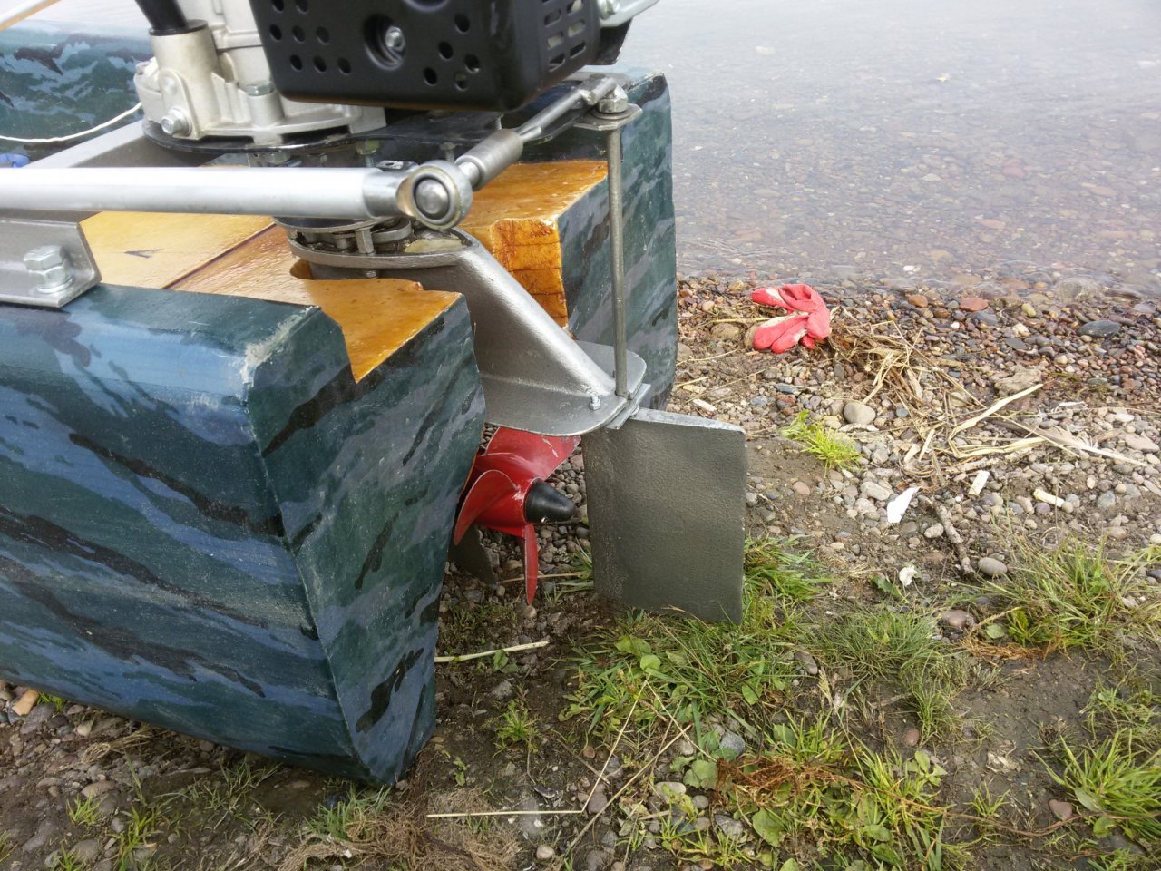

Всем привет! Покатался нынче активно на каяке по Енисею и на веслах и под мотором пару раз... Возил в собранном виде (конечно без мотора). Сделал поддержку на шар сцепного устройства, чтобы каяк не качался на багажнике... Двигатель Чемпион 6 л.с. редуктор ветерка первых выпусков. Скорость 14-15 км/час... Быстрее не идет. Пробовал разные винты - легкие добавляют только обороты и рев, а скорость остается практически постоянной. Расход бензина 2 литра в час... Поэтому понял, что нужно на тихой воде эксперименты ставить а не на Енисее со скоростью течения 10 км/час...;) И еще вывод - моторный вариант годится только для озер и водохранилищ...

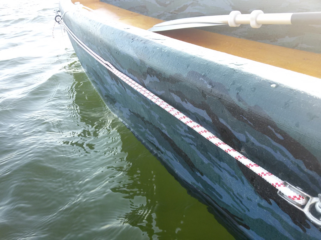

Да... я не просто катался, а рыбачил... Вниз шел на якоре - куске цепи длиной 1 м . Якорная оснастка от середины к носу на двух блочках...

Вот кое что с летних испытаний...147397147398147399147400147401
