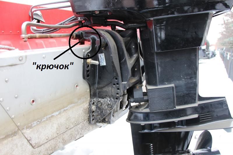

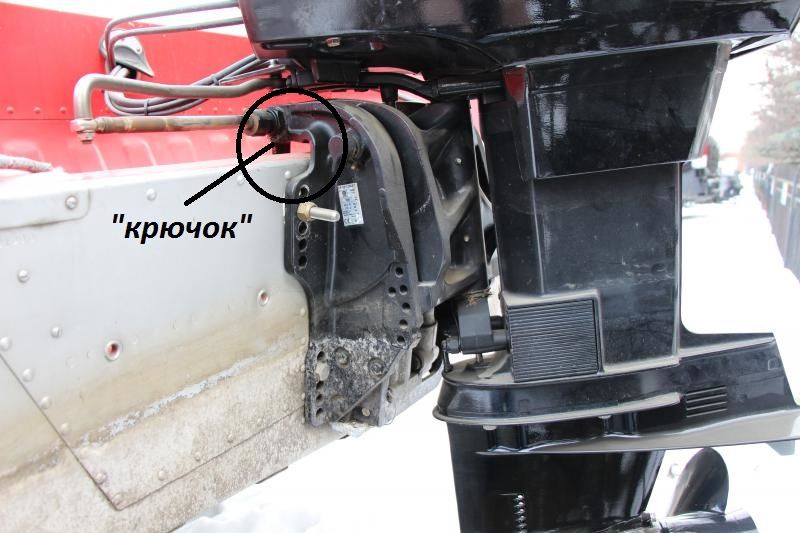

луха сказал(а):
Изготавливаеш два( или один большой ) клина подставляющиеся под крепления двигателя к транцу между ними.длина - длина твоей накладки на транце,ширина- 10-15 см или от края до края если один,толщина- сверху ровна растоянию между транцем и крючками( на 1- ом фото где трос рулевой) в низу ширина в ноль.
Откручиваеш болты крепления с одной стороны,с другой ослабляеш,вставлаеш клин,просверливаешся сквозь него и закручиваеш крепление двиглаи также на второй стороне.

Холодильщик сказал(а):
уточни пожалуйста что за крючки
См. картинку. Ширина этого "крючка" 60-70 мм, а транец толщиной 40мм. Вот на разницу и ставь клин!
