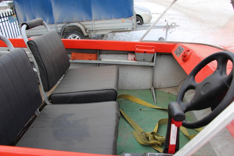

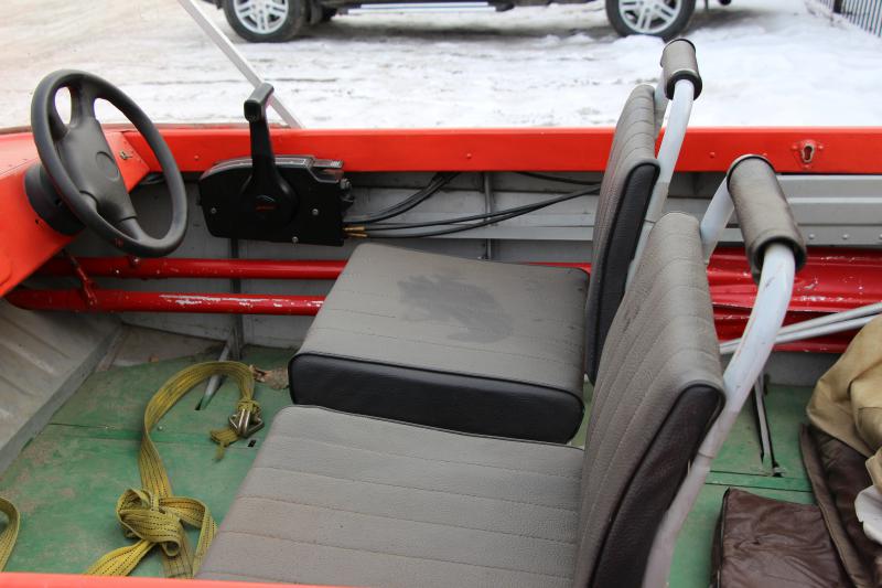

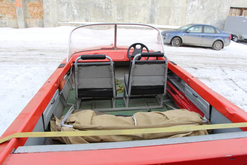

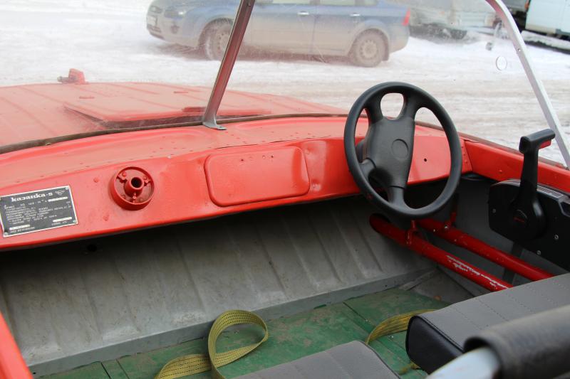

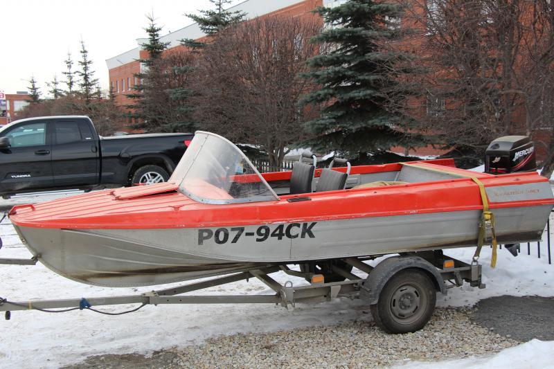

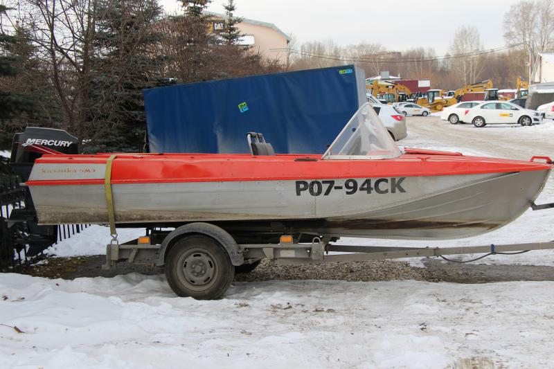

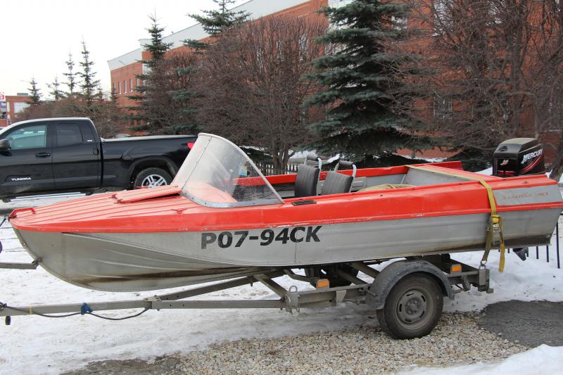

На днях приобрел казанку 5м3 с меркури 60 (поменял на квадроцикл если быть точным) лодка в идеале мотор тоже хочу как и все заточить под себя с просмотром статей подобного рода понял одно что для одного хорошо другому просто не нужно сам я из Екатеринбурга на местную рыбалку уже не езжу а рыбачу уже более 5 лет в Астраханской области село Тишково (примерно 50 км. до Каспия по воде) там канал так называемый банк (искусственно прорытый канал) в советские времена их прорывали для мореходства от материка в море их много основной идет от Астрахани почти все банки соединены ереками и раскатами естественного происхождения волны на них сильной нет ветра дуют но камыш до 4 м в высоту гасит их силу дождей очень мало я это к чему что бы понятно было район применения лодки, передвигаемся в основном вдвоем с напарником из вещей спиннинги ящики со снастями и мелочевка (утром выехали вечером домой).
Ребята я новичок поэтому извиняйте если что не так пишу.
В этом году выезжаем в конце апреля там на месте лодкой заниматься не вариант поэтому все что нужно делать надо здесь и на это осталось без малого месяц.
Приму любые советы и ссылки и еще раз не пиняйте если не так что то излагаю.

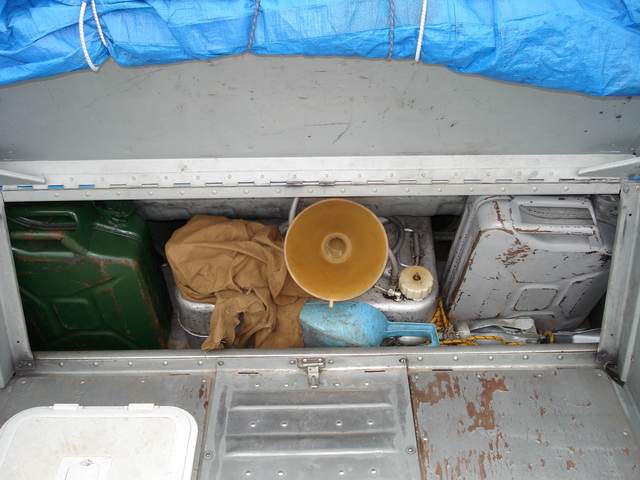

1. Тема стационарных баков по моему и для меня само то по примеру Карася к тому же у нас в городе есть конторы которые их делают по месту или стандартные.
2. Все таки руль хочу на левую сторону перенести это проблематично?
3. Транец я так понял нужно усиливать есть какая нибудь схемка яль чертеж?
4. Думал вырезать нос у лодки под площадку и вот возится не охота Карась показал фотку переделанной лодки на фотке думаю это возни много лучше калитку в стекле лобовом и площадку на носу усилить что бы толстяк какой нибудь не продавил.

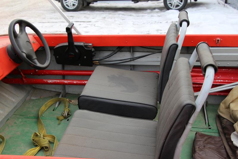

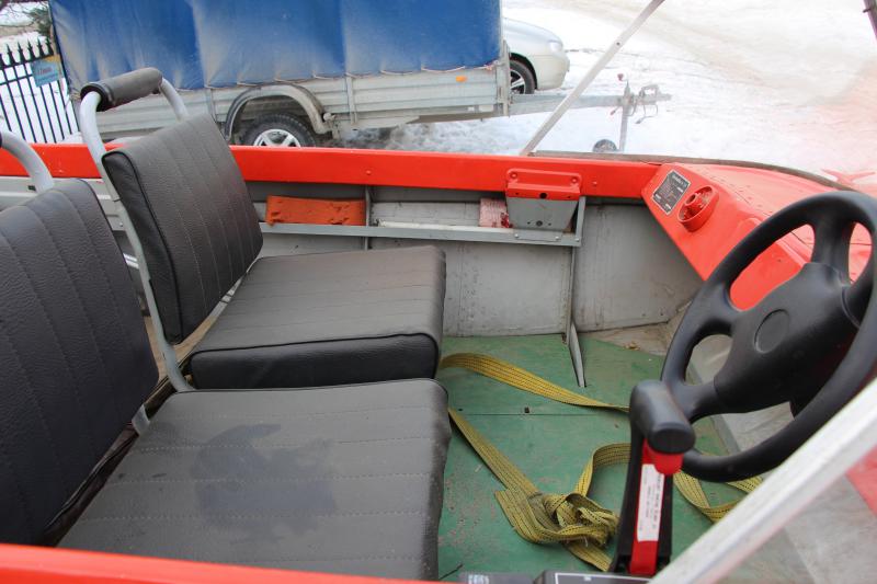

5. К Карасю вопрос передние сидения где такие взять можно и как они себя в эксплуатации показали?
6. Приборы (тахометр, датчик моточасов, расход топлива и т.п.) для меркуриевских моторов кто нибудь видел в продаже?
7. Провода, блок предохранителя и всю камутацию куда лучше установить.
8. Задние сидения смотрел переделывают какие есть варианты подскажите пожалуйста.
Ну и вообще может с фотографий что увидите заранее всех благодарю.

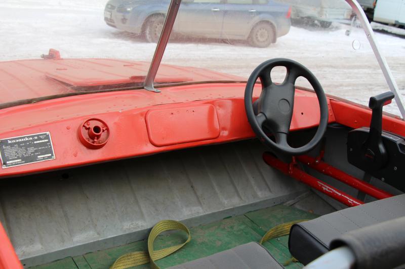

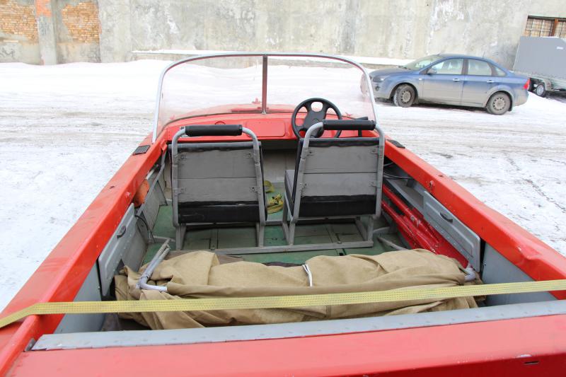

А чем тебе справа не нравится управление?
За рулем надо будет ведь и машинку тянуть на левый борт... Будешь менять на другую ее?

справа то же ни чего но внутренний голос говорит поставь слева и так привычнее как то
а что там нужно будет менять машинку и троса?

:) Поздравляю,хороший комплект! Руль перенести не проблема но я думаю что "Борис" про крен на ходу лучше скажет.Он на таком же комплекте ходит.Про усиление транца писать не буду,тем про это много читай и выбирай на свой вкус и возможности. :good:По сиденьям могу рекомендовать эти :yes: .Ширина 45 см что для казанки очень хорошо и вес по1.5 кг всего. При переносе управления машинку новую не покупают! Переставив ручку она становится на левый борт,а вот для редуктора может потребоваться адаптр для троса хотя не для всех моделей это надо.Троса менять не надо ,просто переставляеш на другой борт и усё! :yes:

По мне так справа руль даже удобнее чем слева (для правши). Я тоже раньше думал, что раз в автомобиле руль слева, то и в лодке удобнее будет слева. А теперь даже и представить трудно. Я уже не говорю про крен лодки. Левой рукой управляешь, а правая на командере (машинке). :good:

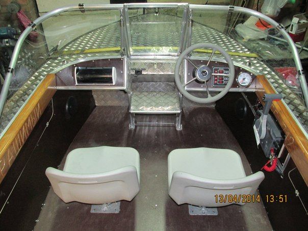

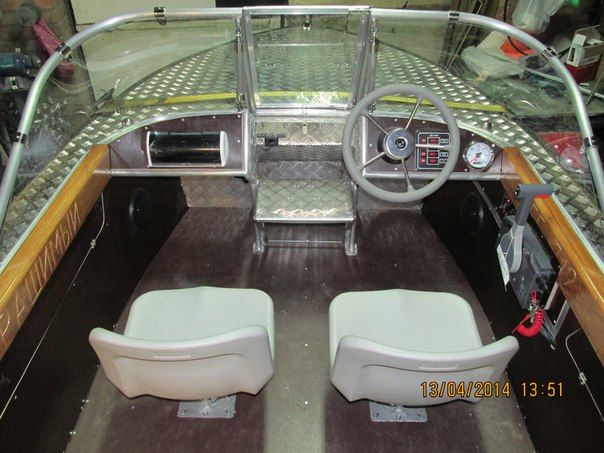

хорошая лодка :good: по большому счету ничего и делать то не надо!
я сидушки со стойками выписывал в штатах, когда курс был 27-29, с доставкой комплект вытянул на 700$... помочь помножить? если интерес не пропал ссылки могу дать

спасибо Карась я тоже сначала думал как есть ни чего не делать но ведь тут какая штука угоню я её за 2400 км от дома и всё это будет её порт там на месте не где и не чем её переделывать
сиденья у тебя класс но не готов я за такие бабки сейчас их брать может мебельные какие подойдут у нас соседи на базе мебелью занимаются немецкой погляжу у них хочется все таки комфорта во время отдыха

Докер а эти сидения по оси поворачиваются и по высоте регулируются?

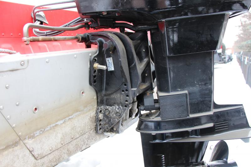

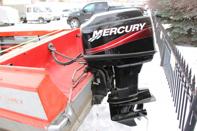

Вроде как похоже на Ямаховскую 703-ю... Вообще-то видел много Меркуриевских коммандеров - они как правило не переставляются - врезаются в правый борт. а тут возможно и можно обойтись малой кровью, переставив рычаг направо и прикрутив машинку на левый борт.

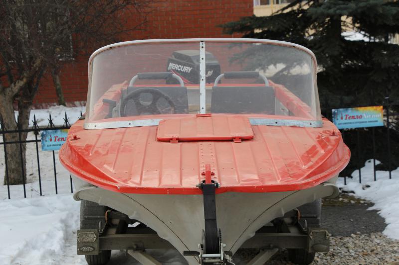

А еще показалось (наверное :jokingly: ) что коротковат прицеп под Казанку... Сколько весит за ложементы там??? Полметра??? Или больше??? Мотор явно за габарит выходит :dedok

:D Конкретно в этой лодке даже снимаются со стойками (Лёгким движением руки) и укладываются в трюм! Ну это когда спать например,а вообще зайди на сайт Моремана например.Там полно всяких прибамбасов для пятой точки! :yes:

предыдущий хозяин не совсем на место её поставил нужно чуть дальше толкнуть по прицепу спасибо что обратил внимание я еще заметил что перевес на корму не здоровый какой то

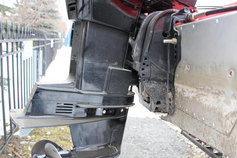

да еще вопрос есть по гидрокрыльям кто что слыхал и вообще зачем они я как то катался на пластиковой лодке с 40-кой там стояли из нержавейки самодельные хозяин сказал что на 40-е они не нужны а вот у него до этого 55-й был вот на нем типа хорошо а что именно я тогда не спросил

по рулю-где будешь сидеть туда и крен будет.
по крыльям-поставь клин под мотор,вылет на глис и так хорош.винт 15-57км\ч.дальше она ложитца на нос и привет...начинаешь поднимать нос тримом-получаешь дельфин.

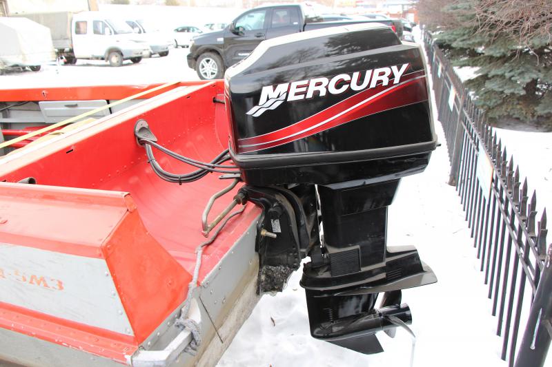

крен вообще-то в противоположную от вращения винта, поэтому сидя справа при езде в одиночку крена почти нет. Что-то трима я не вижу у этого мотора о чем вы говорите?
еще один момент подложите рейку под мотор, он должен опираться на транец.

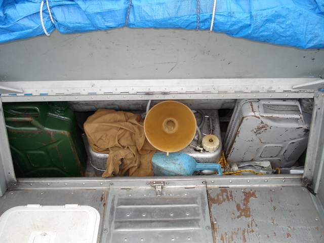

1. Стационарый бак можно сделать из канистры 40 л (реально 45 л, т.к. у всех емкостей идет запас на расширение 10%). У меня есть в наличии, если надумаешь, обращайся, цена 2500 руб. У меня такой бензобак стоял на первой "Казанке 5м3".

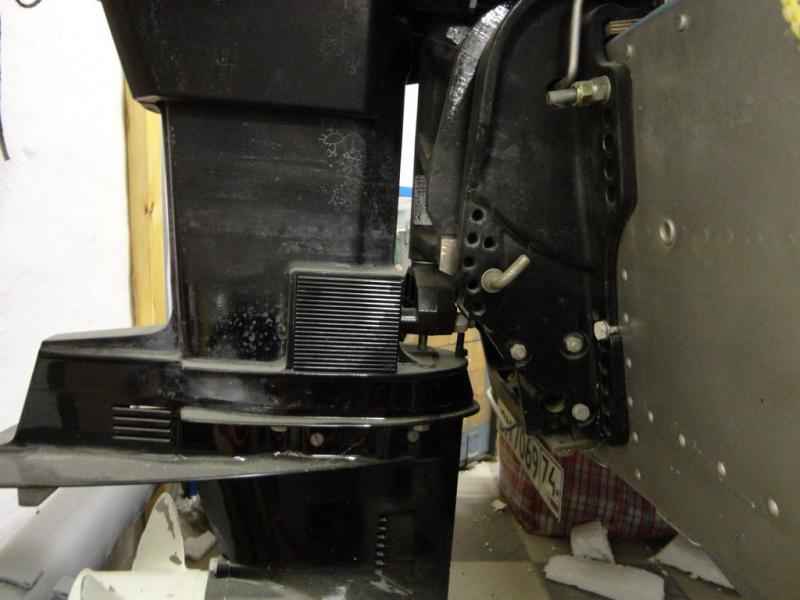

8. Прицеп у тебя грузовой. Его надо переделывать (реконструировать) или менять. Если есть деньги, то второй вариант предпочтительнее. Т.к. вариант № 1 тоже требует денег.

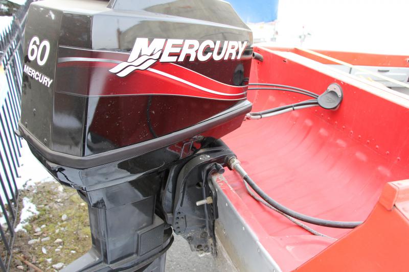

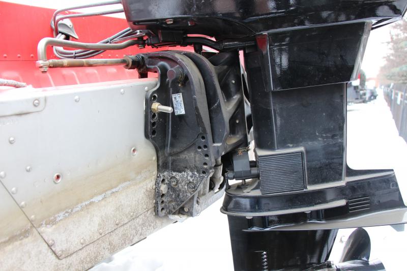

9. Я проблему с изменением угла наклона мотора решил без клина - просверлил дополнительное отверстие с кронштейнах подвески.
10. Обязательно надо крепить низ кронштейнов. Я использовал для этого заводские технологические отверстия с резьбой М8.

не спорю...у меня крен был туда где сидишь

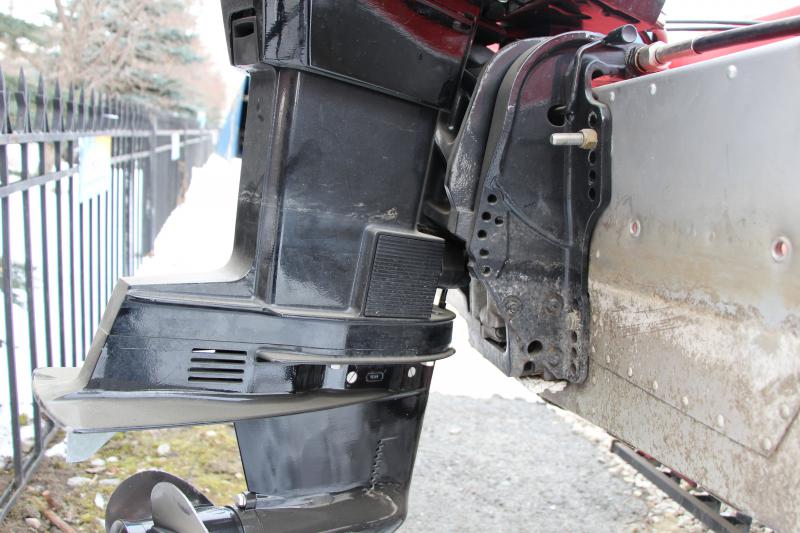

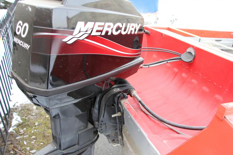

на третьей фотке не трим...или показалось...ну нет так нет :crazy:
как он должен опираться, если он болтами прикручен? а главное зачем?

иначе болт работает на срез и постепенно будет расширять отверстия в транце, мотор будет опускаться. Не помню где читал инструкцию где написано обязательное условие правильной установки чтобы вертикальная нагрузка не приходилась на болты.

Усиливать транец не нужно при условии что родной не раздолбаный( все клепки на месте,особенно в кормовом рундуке где уселители, уселители целые)60 сил Коза держит без проблем.
Нужно решать вопрос с дельфинированием которое будет на 2/3 оборотах и проходить на полняке( на котором по раскатам не погоняеш) всвязи с отсутствием трима
Как вариант клин между двигателем и транцем,или попробуй с доп.отверстиями.
По баку можно из под задней сидухи выкинуть пенопласт и засунуть ( не помню уаз или газель) бак.

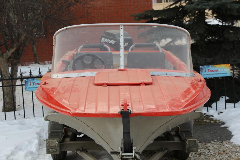

По калитке в лобовом есть контора лодка44 они делают готовые.
Да чуть не забыл руль стоит грамотно и переносить не рекомендую.
1. С баками буду думать пока.

4. Нос решил не трогать калитку поставлю на стекле и буду на него так выходить.

9. Я смотрю у меня вообще штыря-фиксатора нет ты только одно дополнительное отверстие сделал правильно?
10. Я вроде сверил твою фотку мотора и свою из отличий нашел только вот это дополнительное отверстие куда штырь-фиксатор вставлен.

Борис я вот все фотку твою разглядываю а над тем отверстием что ты просверлил уже есть заводское отверстие оно что не подходит?

У меня тоже стоит винт с шагом 14". Скорость вдвоем и 100 кг груза - 57 км/ч.
Про приборы я тебе написал, читай предыдущее мое сообщение.
У меня для усиления стоят шпильки, пропущенные вместо верхних болтов к перегородке. С внутренней стороны перегородки, стоит квадратная дюралевая труба 30 х 30, она же является каркасом для полки на всю ширину перегородки. Снизу к этой полке я прикрепил фонарь освещения заднего багажника.
