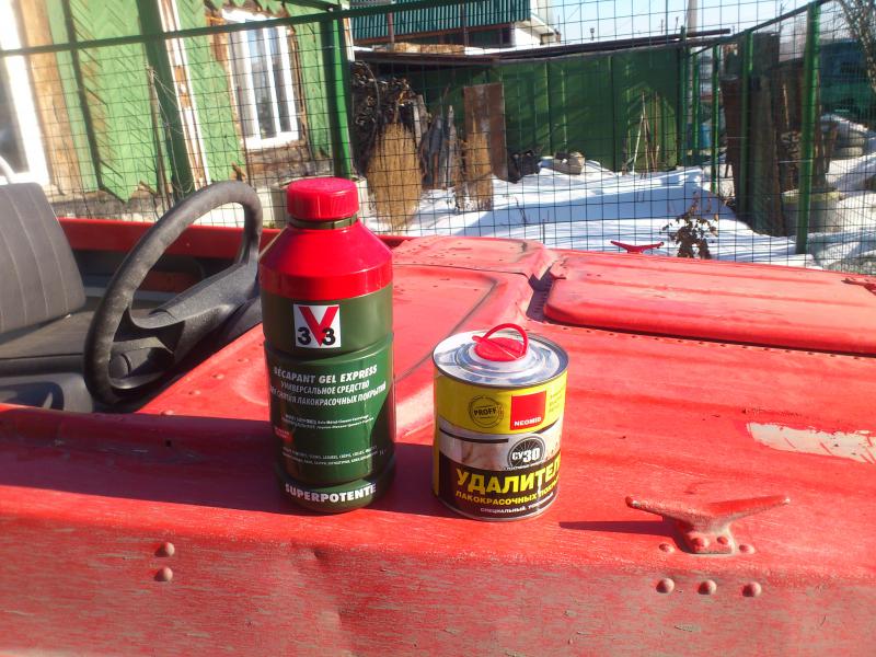

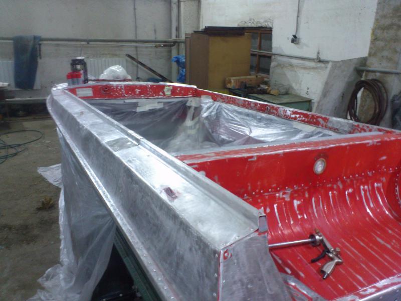

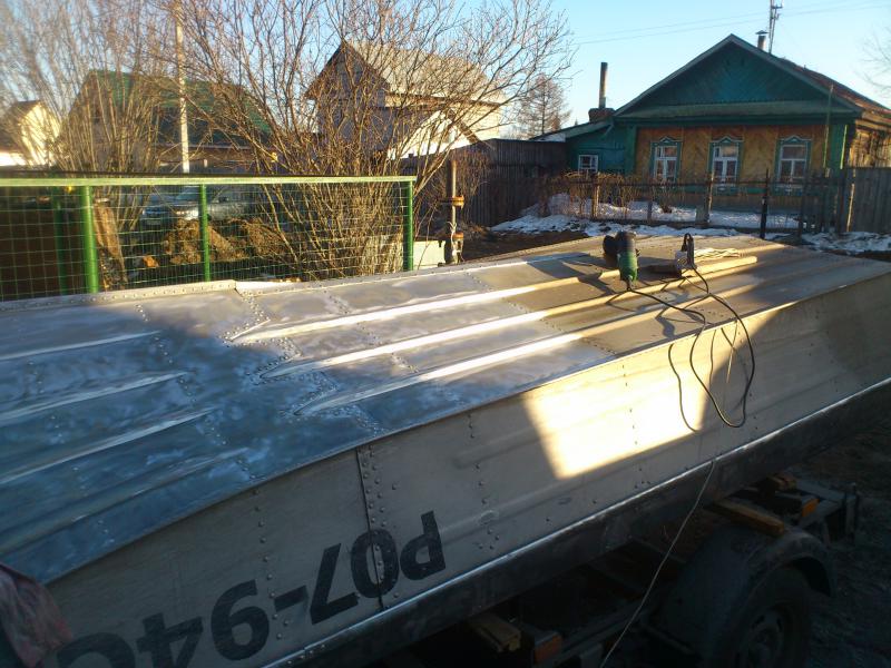

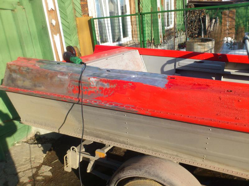

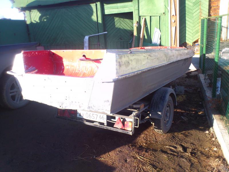

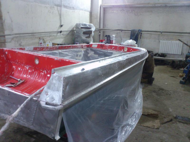

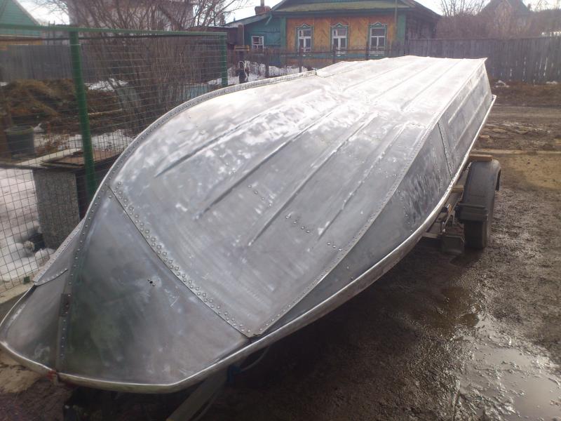

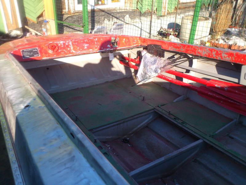

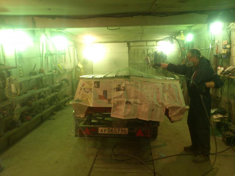

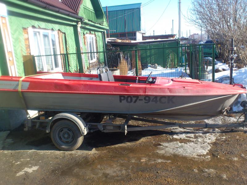

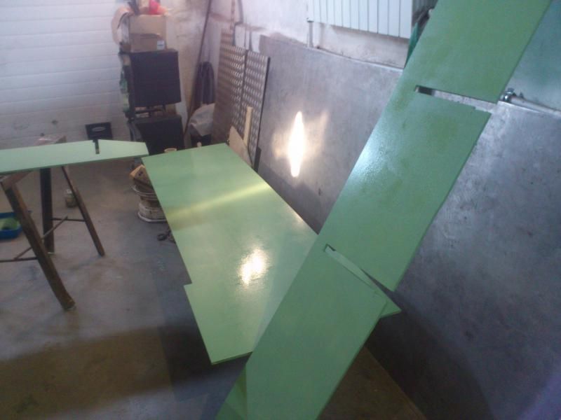

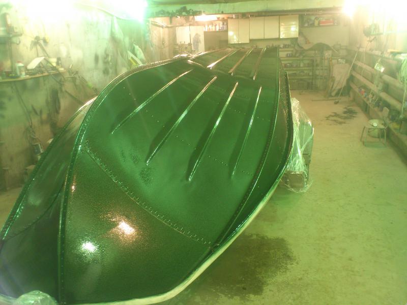

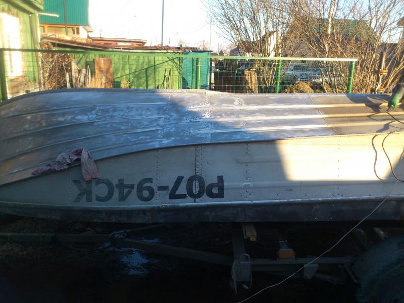

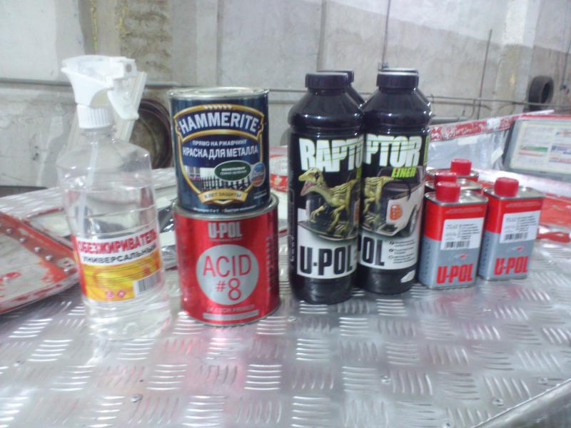

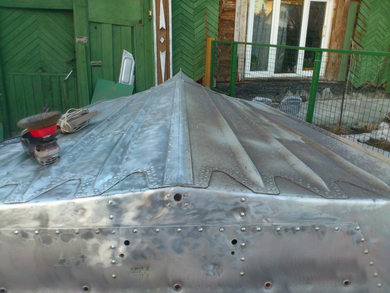

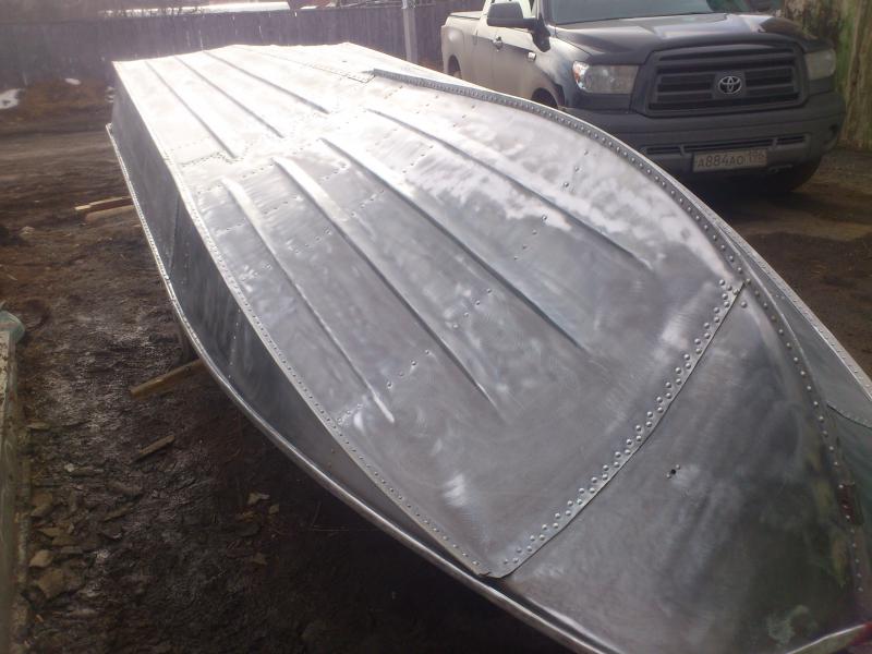

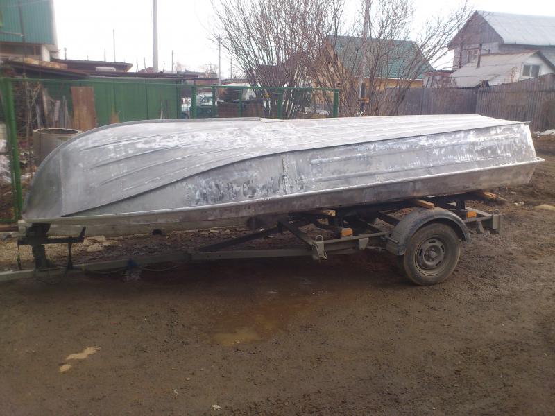

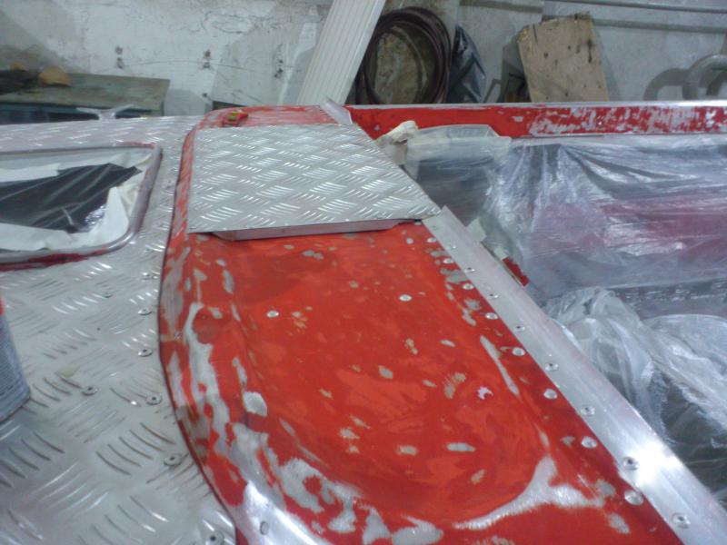

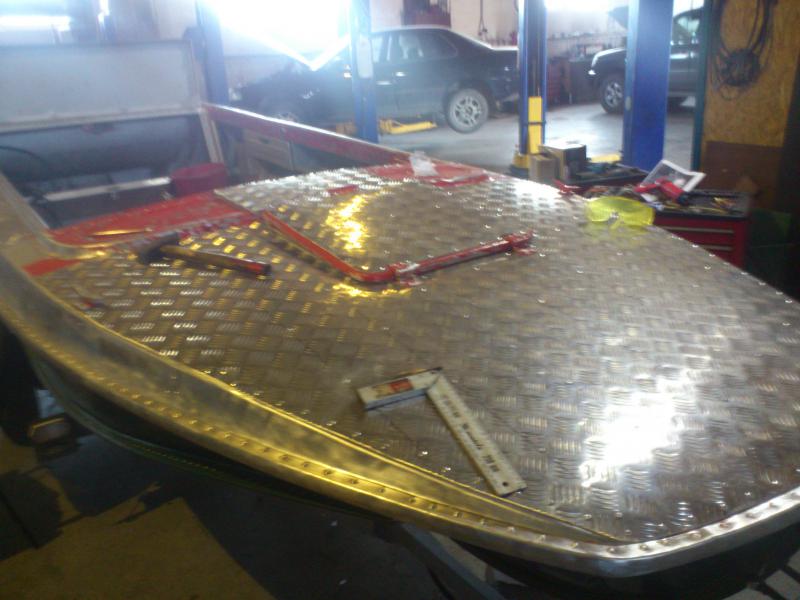

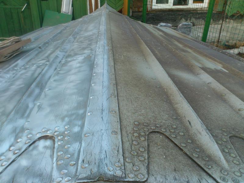

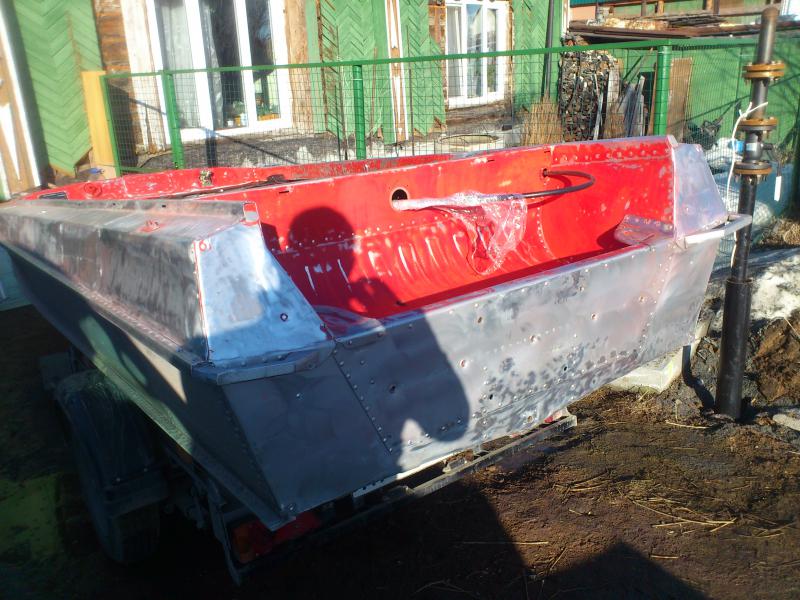

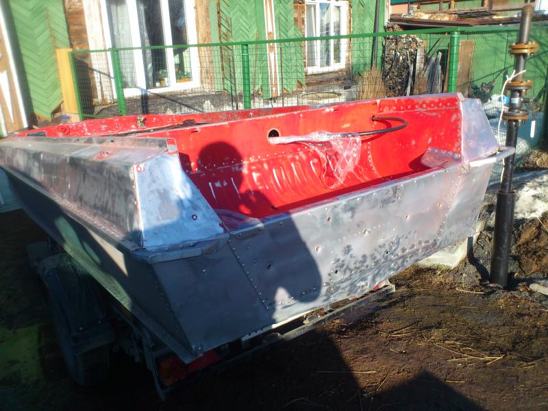

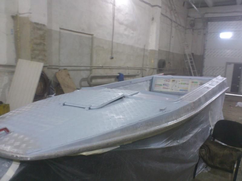

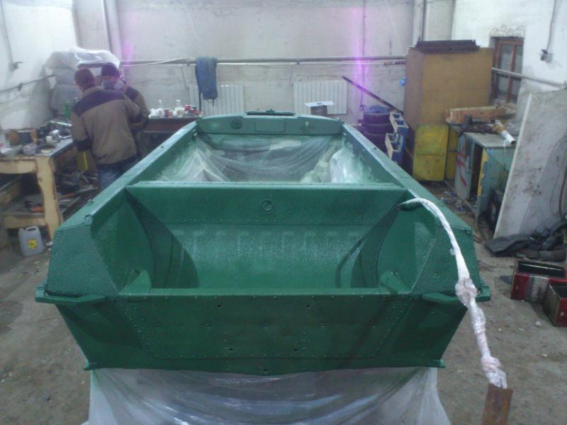

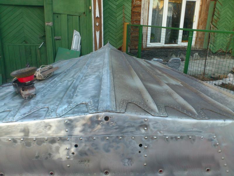

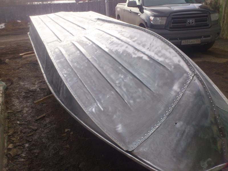

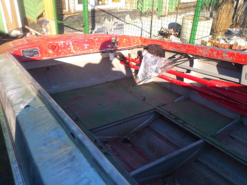

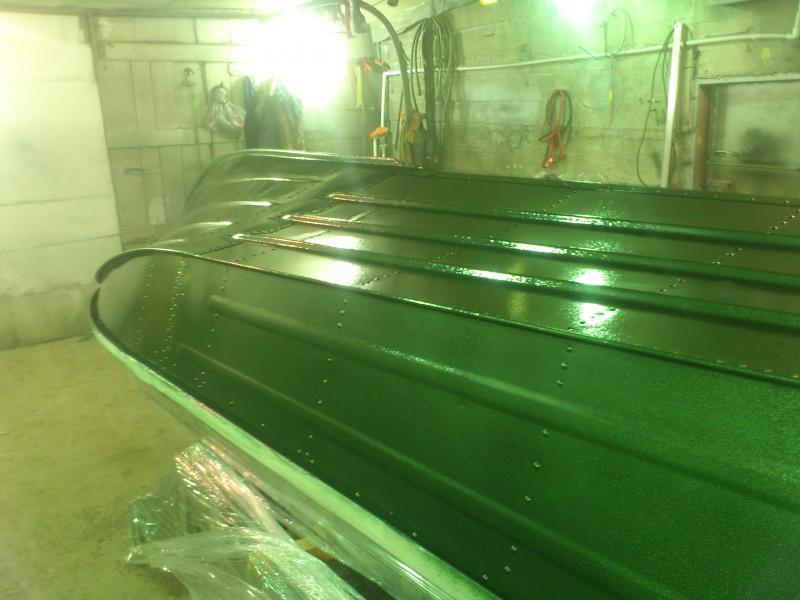

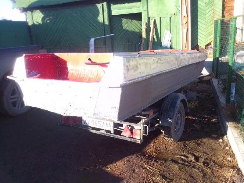

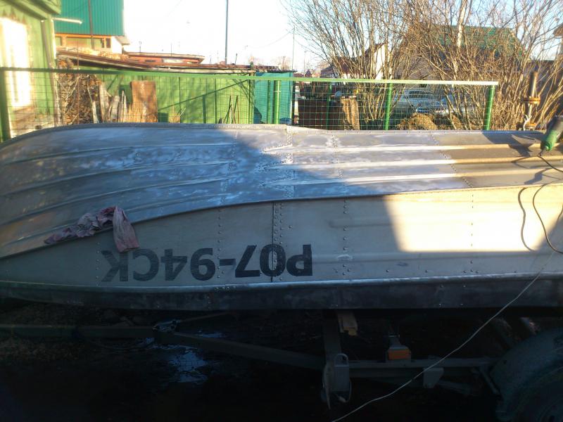

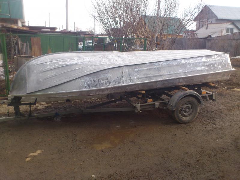

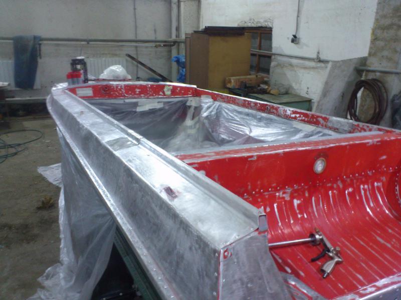

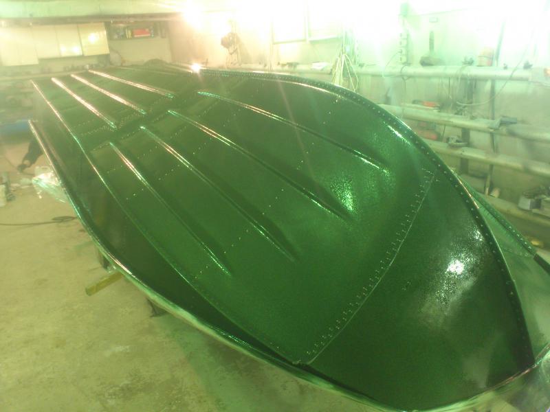

Всем привет хочу показать что уже сделал

Блин всё задом на перед получилось что то подзабыл как фотки прикреплять

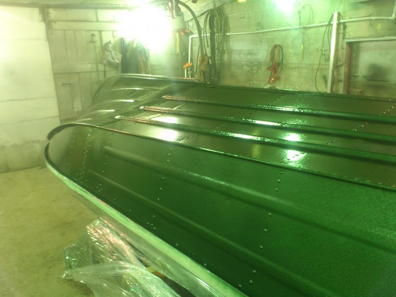

стоит в углу

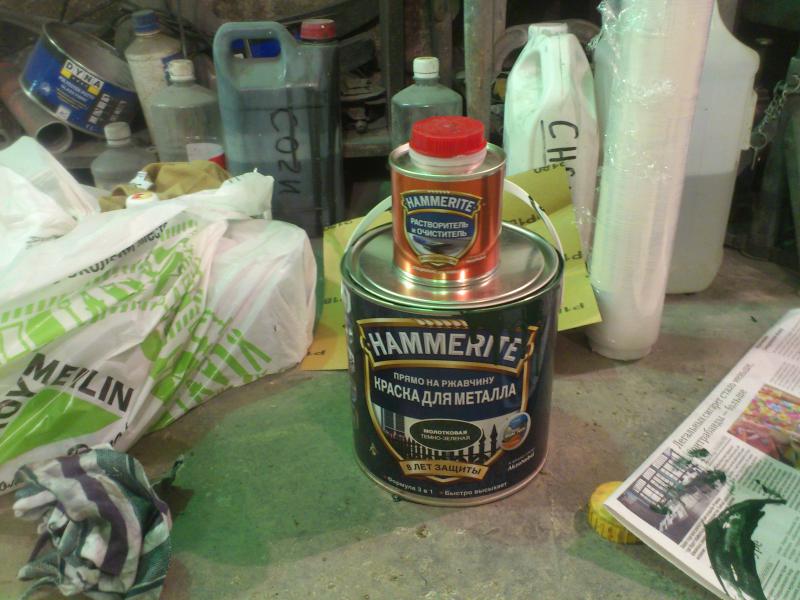

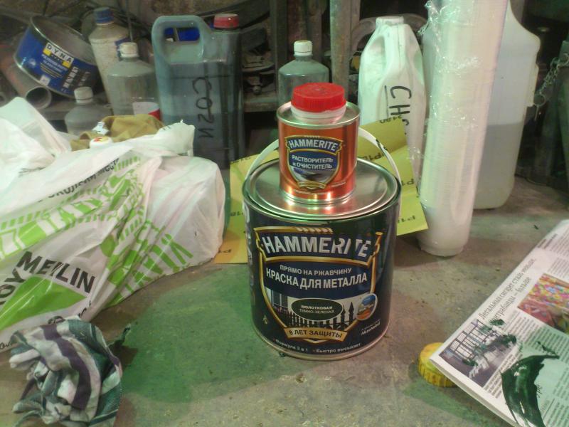

хамерайт сразу на голый люминь налил?
А ты картинки в обратной последовательности прикрепляй :yes:
Под текстом сообщения после закачки фото появляется окно выбора и кнопка [Вставить в текст сообщения]
То же вариант :D

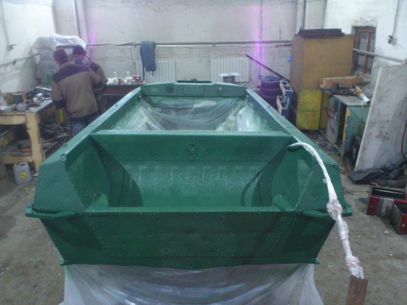

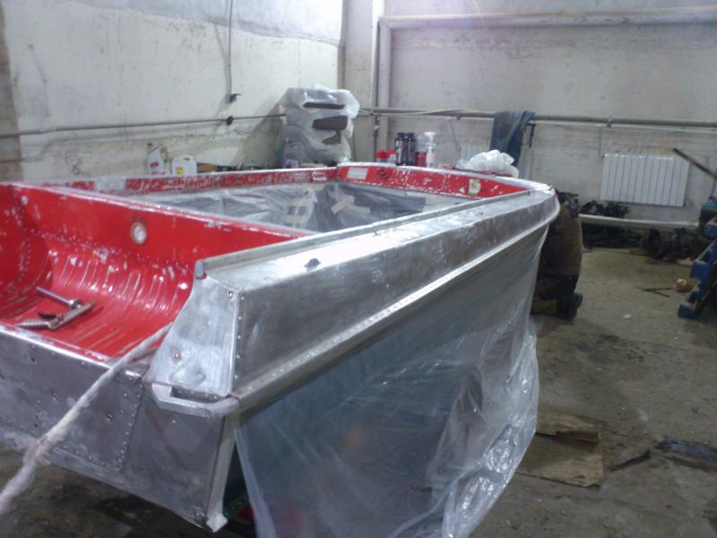

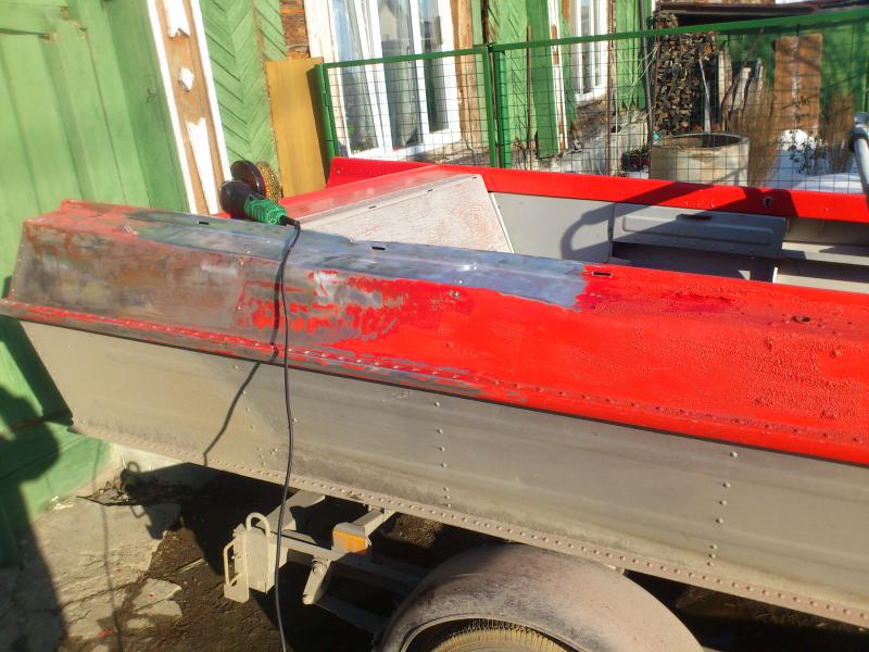

Зачистил до грунта где то до люминя краска лютая её на ржавчину красят без обработки

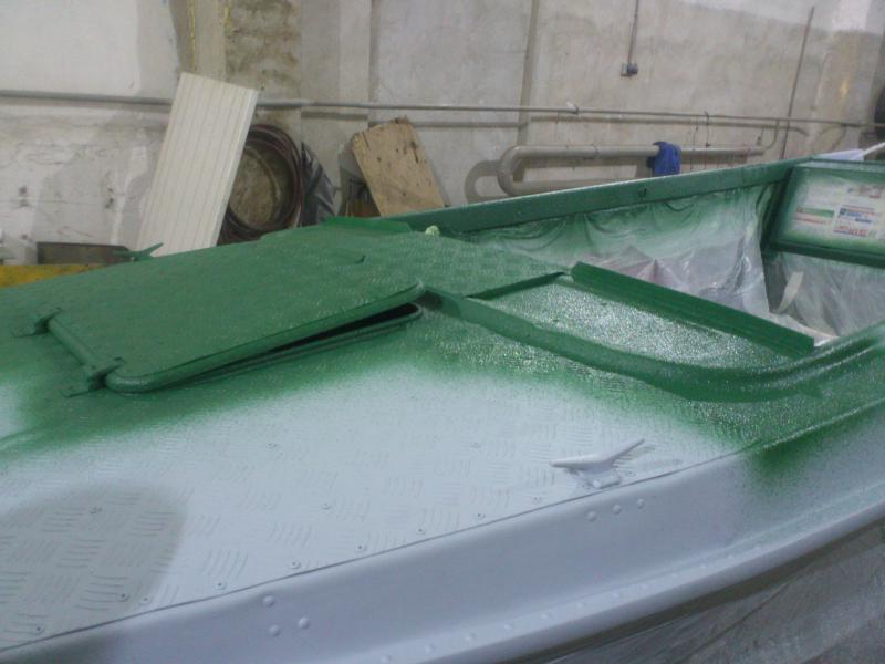

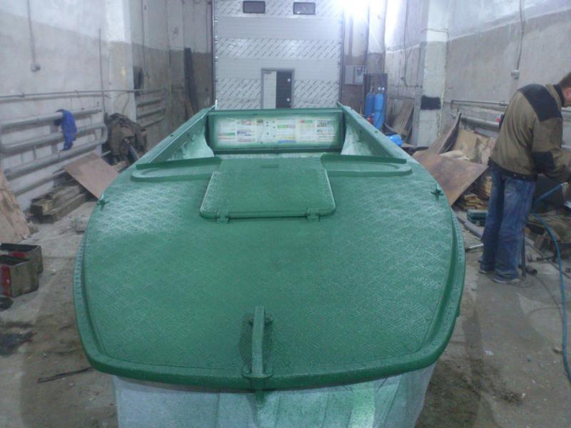

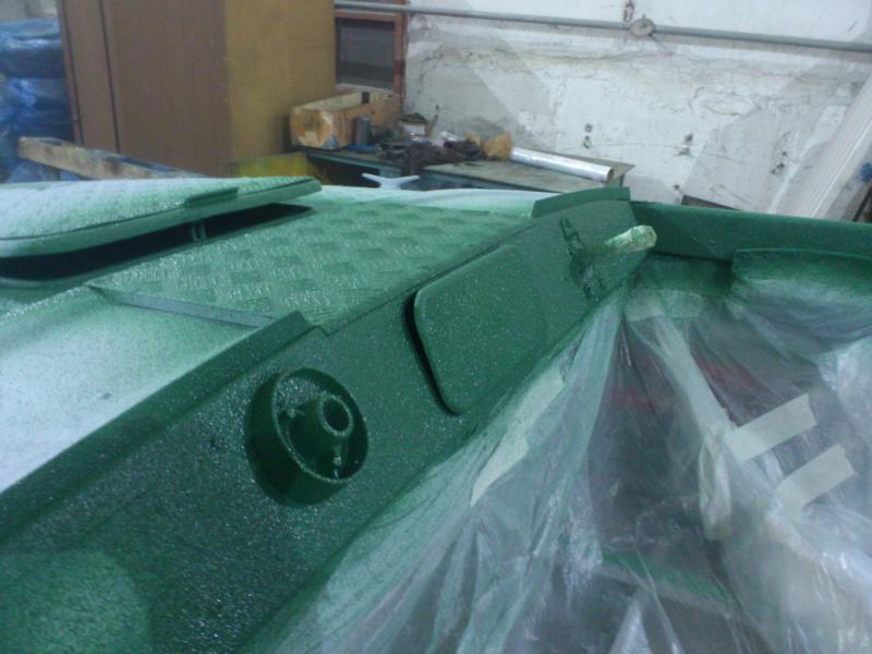

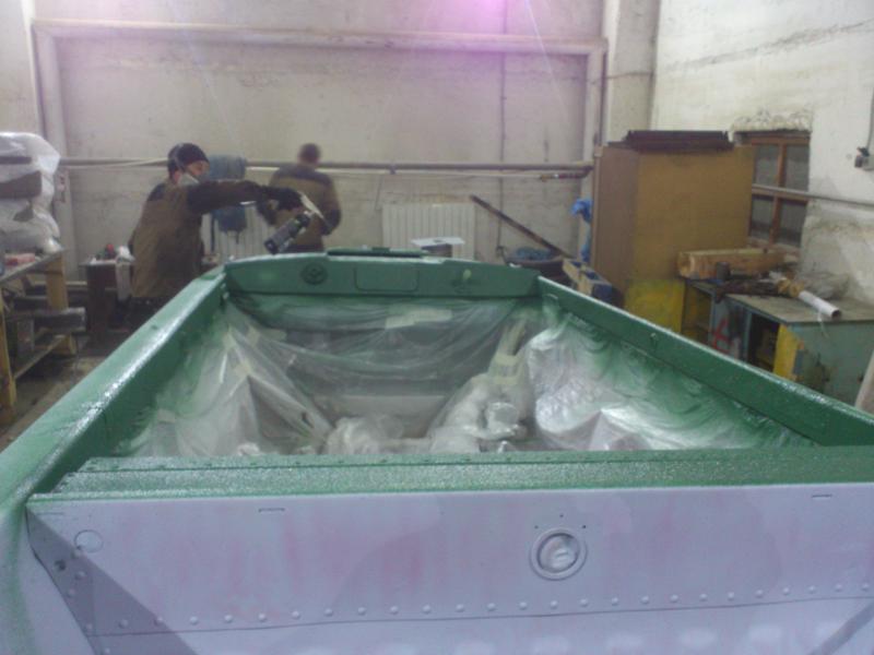

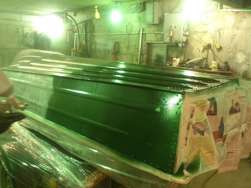

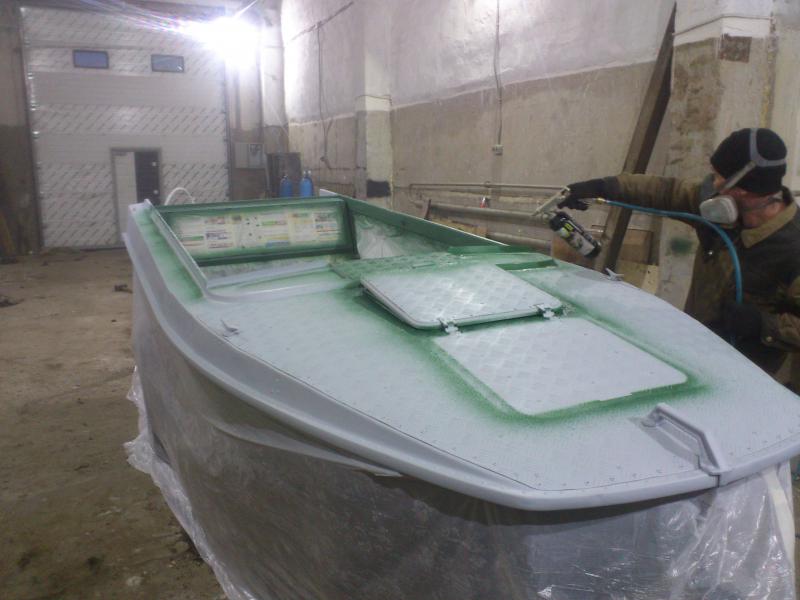

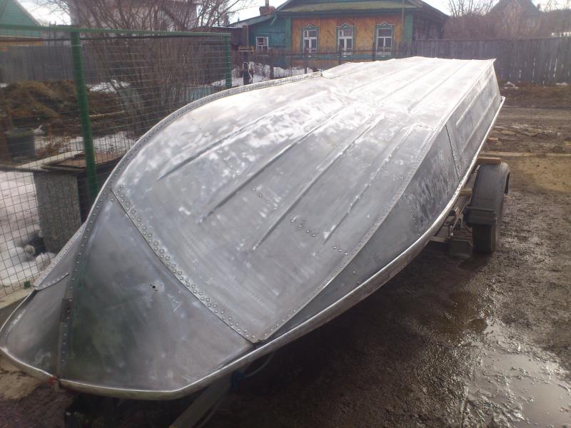

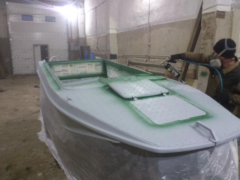

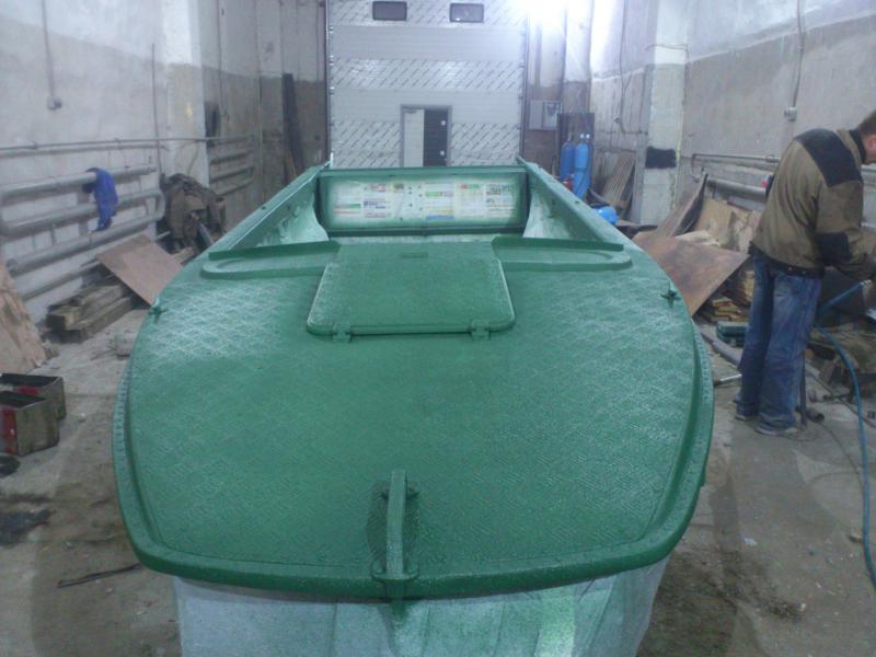

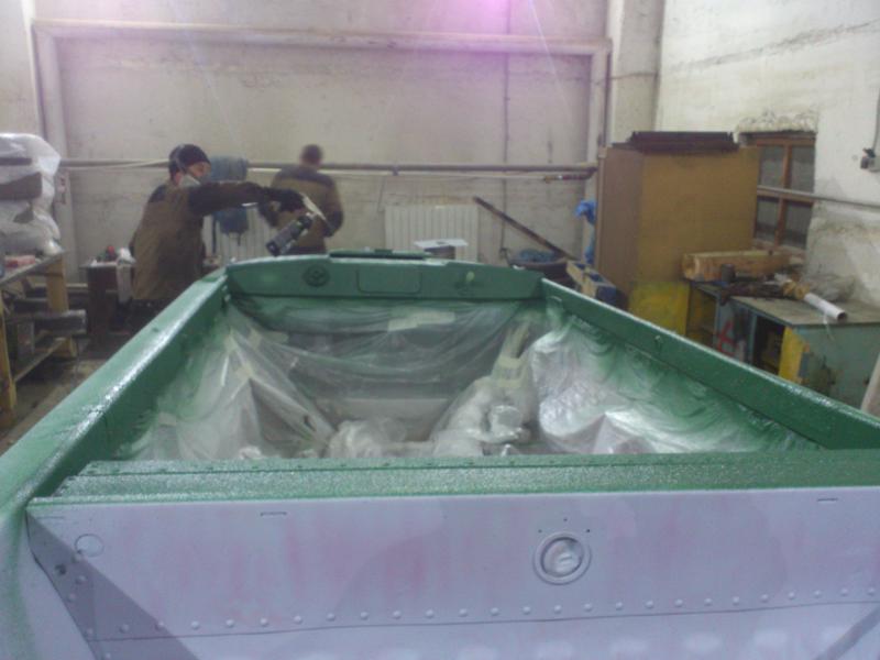

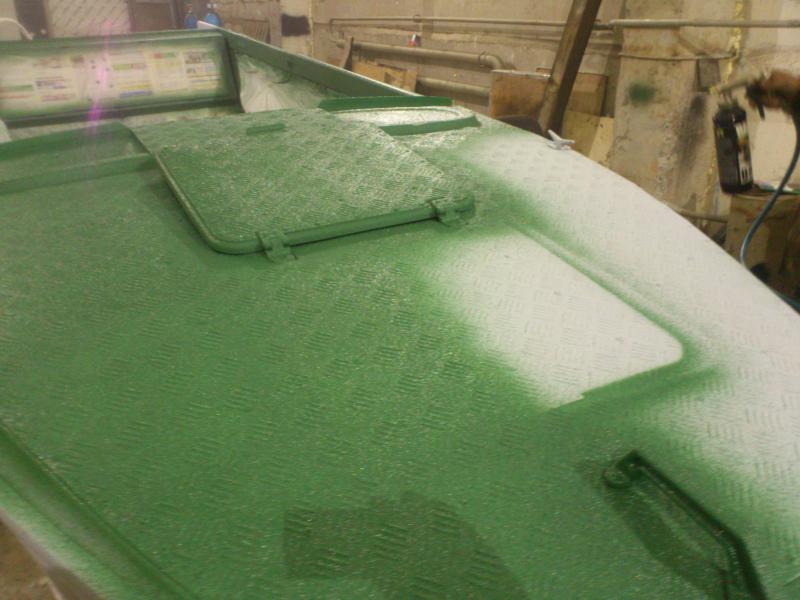

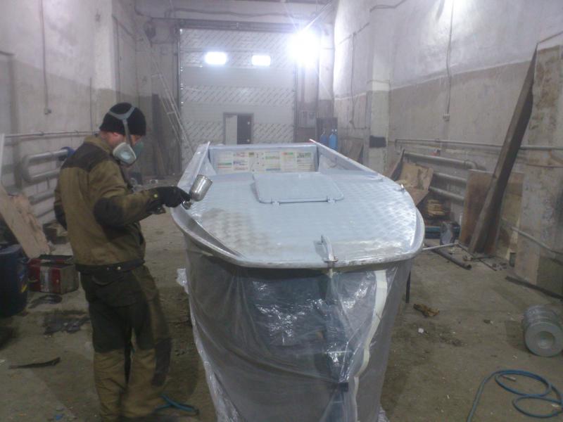

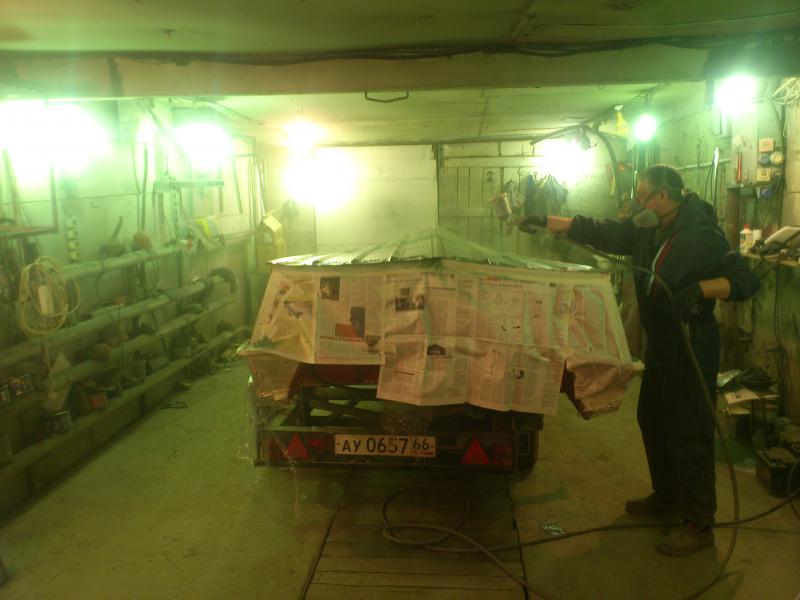

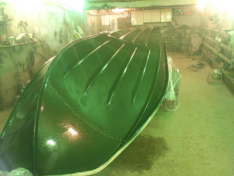

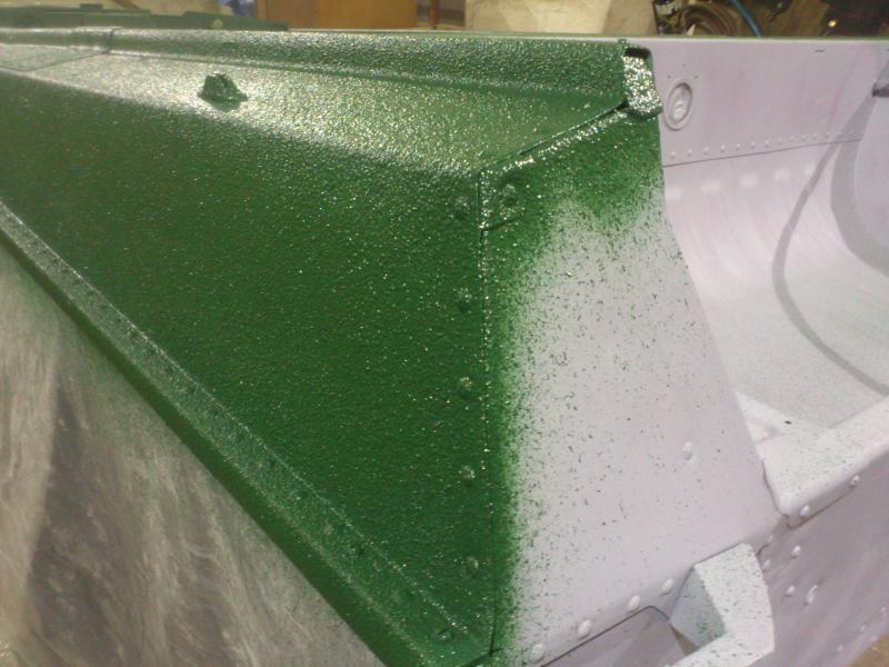

Так ну на этот раз вроде в правильной последовательности фотки прикрепил
вчера закончили покраску верхней части лодки
победа
04.03.2011
1 539
Мercury-50 ELPTО

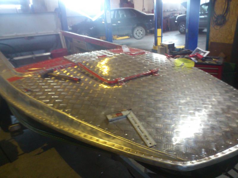

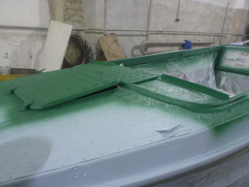

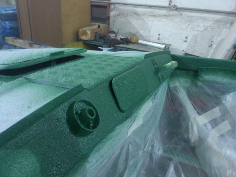

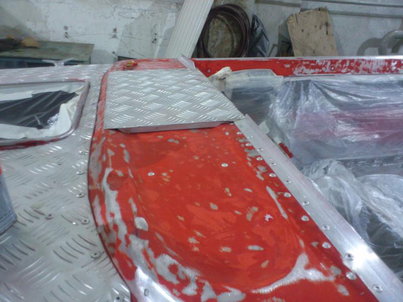

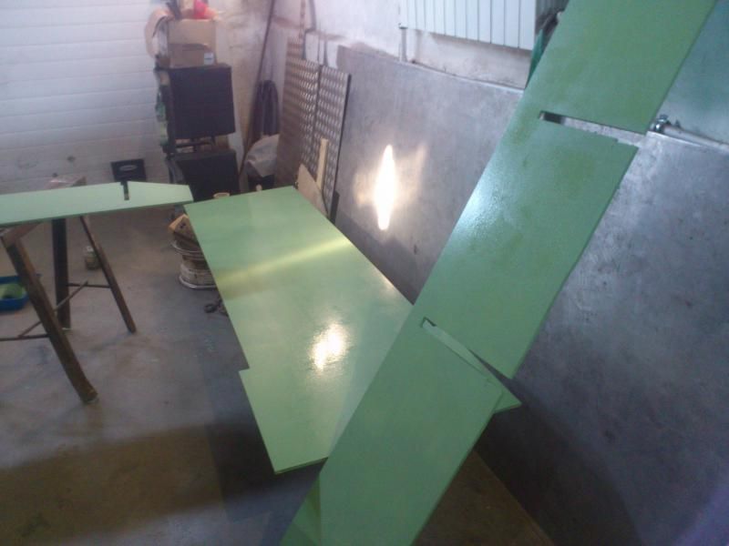

А зачем лист рифлёнки на палубе? Родной сгнил, кто-то что-то тяжёлое кинул и погнул?
Холодильщик
03.02.2015
Екатеринбург
Казанка 5М3
Mercury 60 EO
Лодка новьё лист для увеличения прочности у меня товарищ есть 120 кг живого веса лобовое стекло с калиткой для выхода на нос дак вот что бы под ним не прогнулся

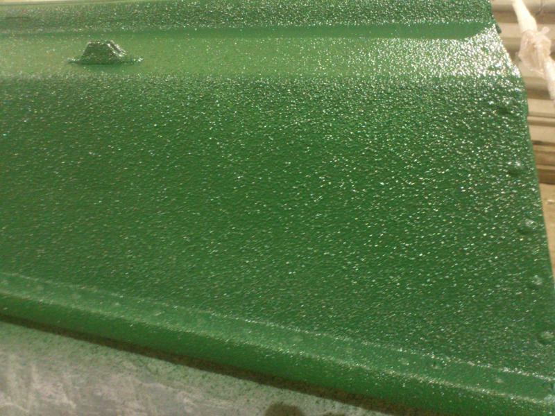

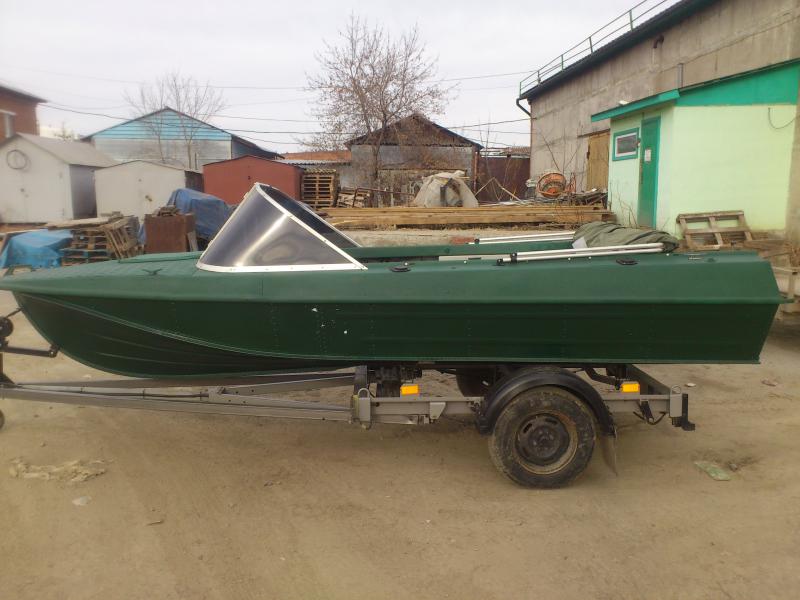

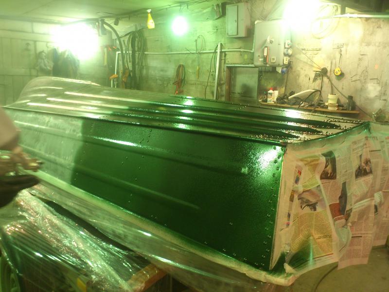

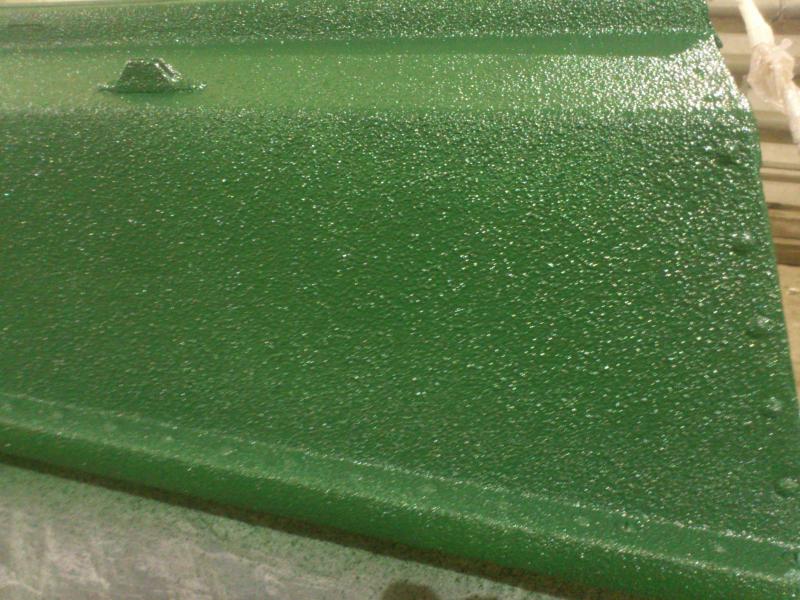

Покраска палубы прикольная :)

Клас я так понимаю краска очень густая а как краскопульт с ней справляется??
Холодильщик
03.02.2015
Екатеринбург
Казанка 5М3
Mercury 60 EO
краску специально погуще сделали что бы шагрень была побольше (меньше скользит) а краскопульт специальный под эту краску идет

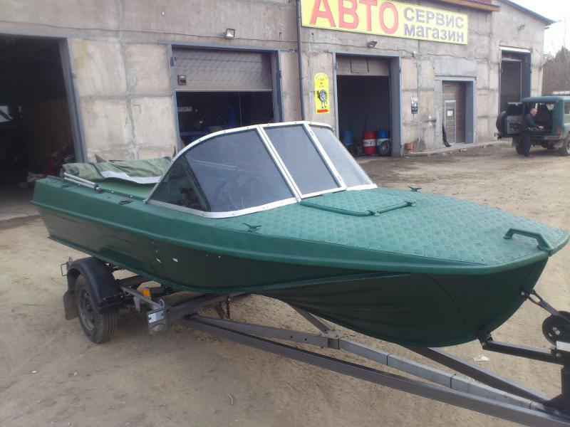

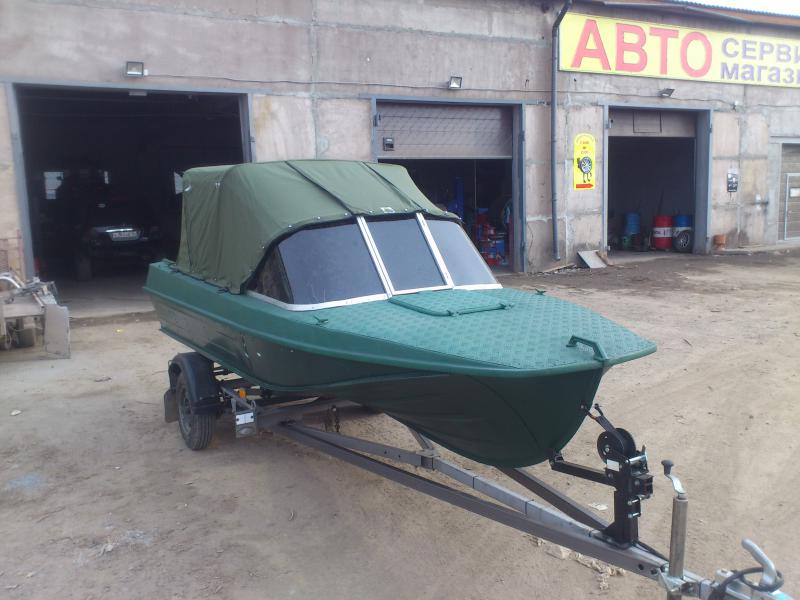

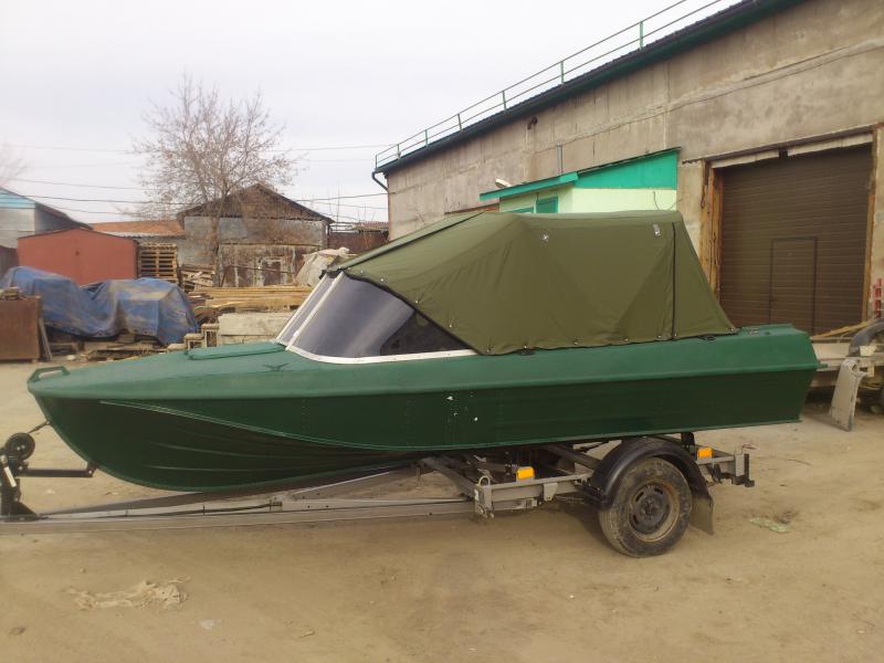

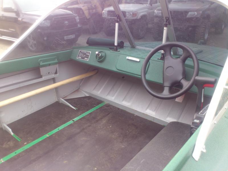

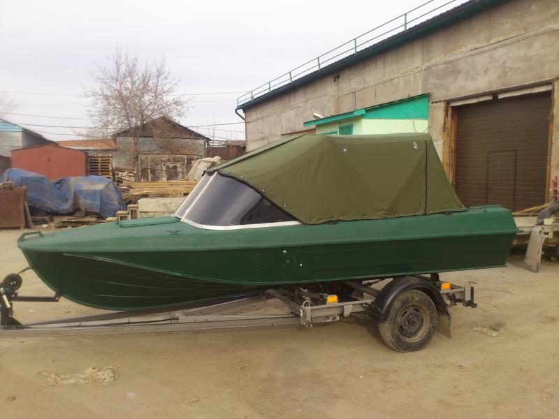

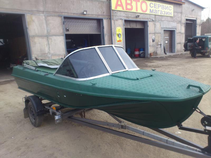

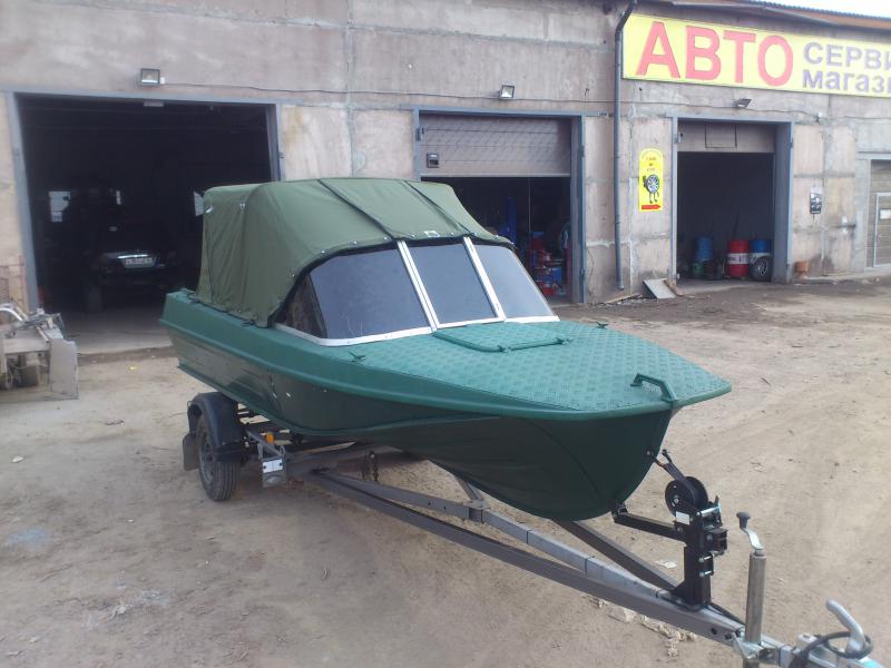

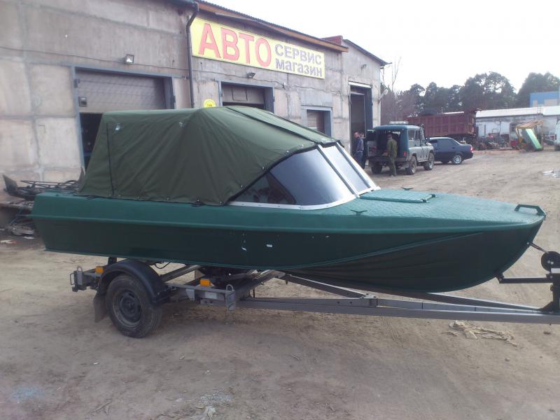

Всё доделал лодочку зацените всем спасибо за советы и коменты
в эту субботу уезжаем будет она теперь бороздить Волжскую дельту
9 555
4 760

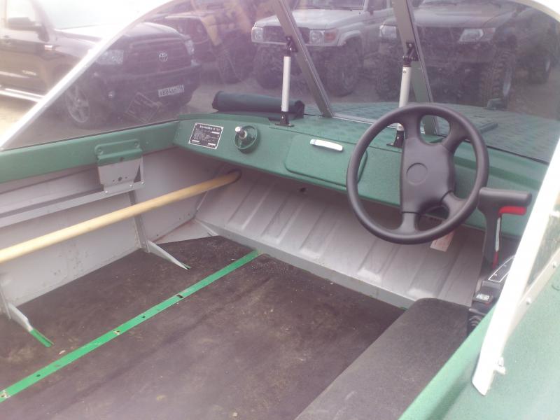

А второй руль где!?

Зря стекла затонировал. Вечером фиг что увидишь.

За место руля прикуриватель поставил он прям как родной туда встал а тонировка так просто мне понравилось я ночью не буду ездить
мотор до места в кузове поедет что бы не трясти его 2500 км ехать как ни как
