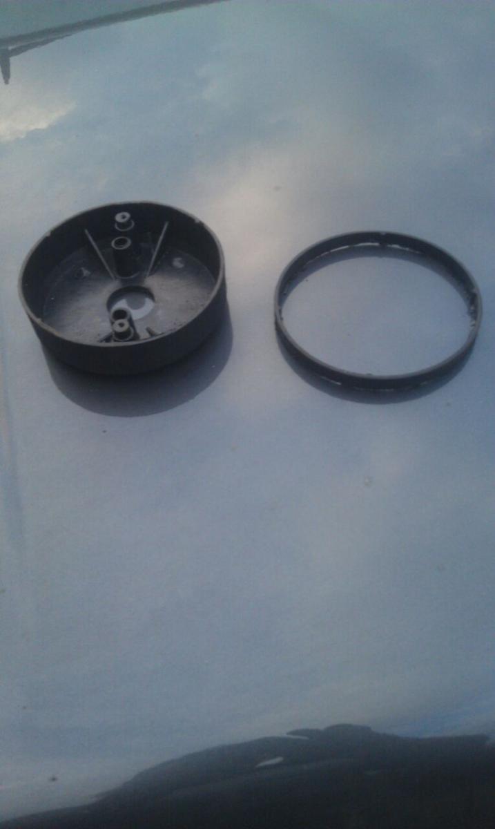

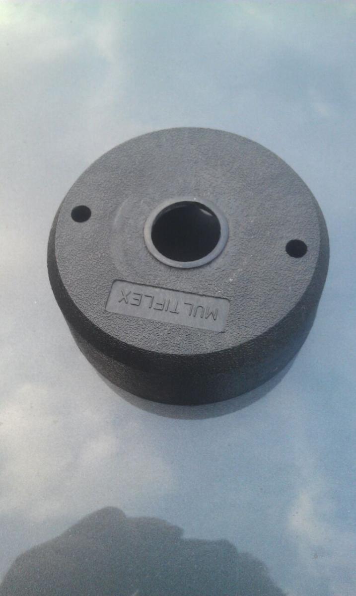

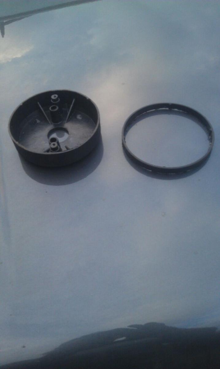

продолжаю вот это topic11605.html, но уже тут. Вчера нашел одну из причин тугого руля.

Проблему решил красиво)))

Теперь без подключения троса к мотору крутится от дуновения ветерка. при цеплянии мотора туговато. Буду шприцевать мотор для начала. только чем?
