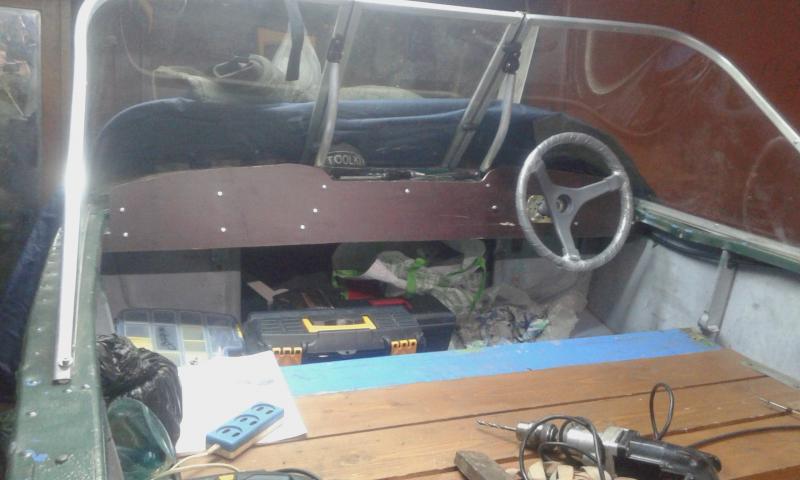

Ну вобщем поставил я дистанцию себе. на полтос друзья накидали денег, как раз хватило чтобы дистанцию купить без колхоза.
купил тросы 13 футов, и рулевой трос 14.
Установка показала, что рулевой трос нужно ставить 13 футовый. он как раз красиво встанет.
найду фотки готового рабочего места- скину. :crazy:
Кстати, трося на управление двигателем можно брать 14 футов, просто петля будет побольше.

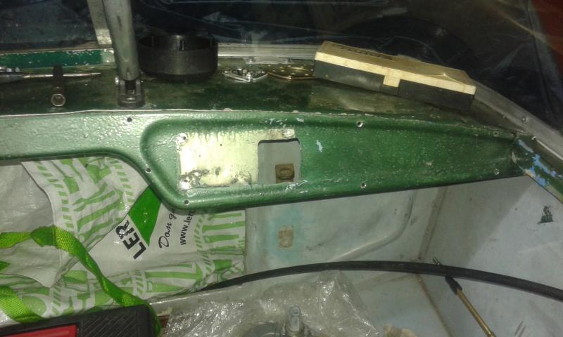

табличку перенес на корму, на левый блок плавучести,со стороны кокпита. над петлями, что банку поднимают. вроде там не должна затереться.

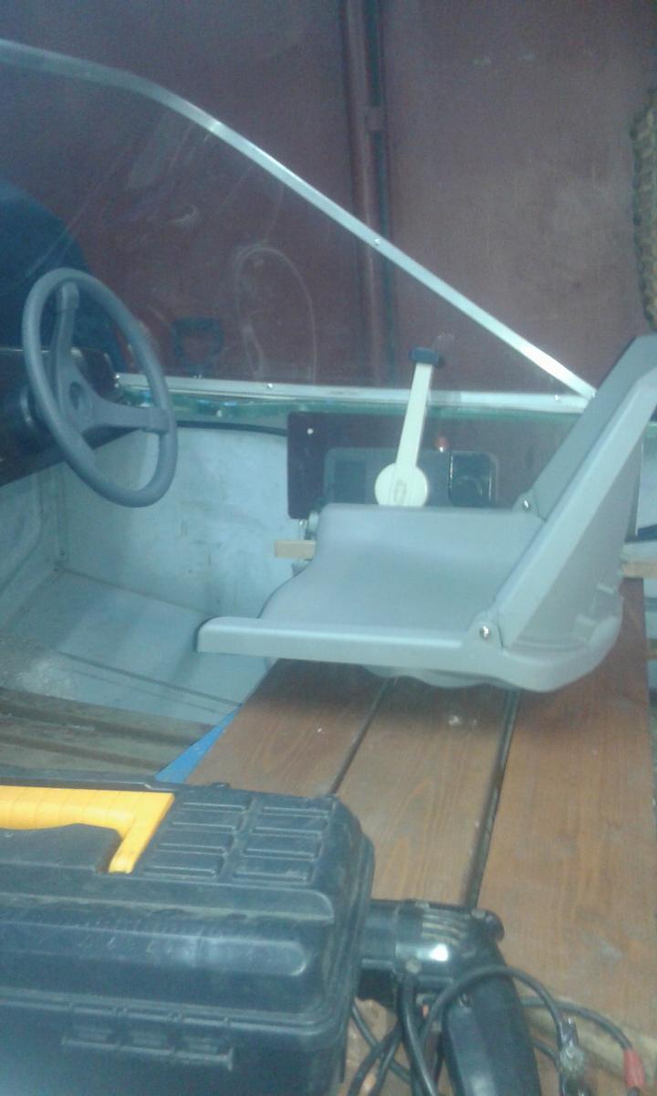

Минус рабочего места: лодка мелкая, или надо поднимать высоту сидушки, тогда стекло будет низко, или надо пайолы частично со скулы убирать, что не есть хорошо. но желательно, при такой конструкции, что получилась у меня, машинку выносить в сторону кресла, или вал наращивать, или руль, вобщем на себя чтоб было. мне места хватает с моим ростом 176( в армии было, сейчас не мерился :pardon: ). фильдиперсовые кресла ставить не стал, и фанерой зашивать не стал. достоинство "Воронежа" его легкость, и смысла утяжелять, для себя, не вижу. лучше груза побольше взять, чем возить лишнюю фанеру. Но кому что)
