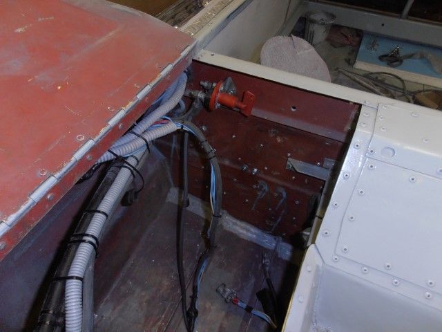

Длинный трос это не короткий.Накройняк если борт зашивать планируеш то трос можно пустить зигзагом чтоб небыл длинным.Как то вот так.

Ооо спасибо за совет, даже и не подумал на счет этого :good:
