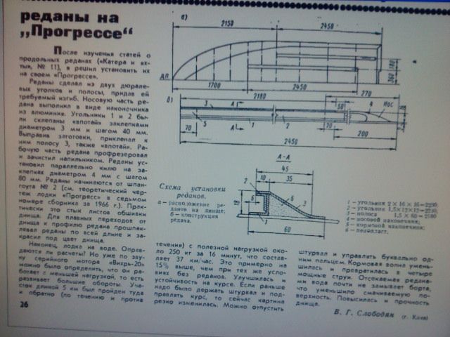

Сегодня в гараже на перевёрнутом Прогресс-4 разглагольствовали о ПОЛЬЗЕ доп.реданов! В дискуссию случайно встрял старый водномоторник, сказал что Я сделаю только ХУЖЕ и с пеной у рта, доказывал нам, что в теории они будут только тормозить и срывать Прогресс-4 в "совершенную неуправляемость" и его малая килеватость только этому поспособствует...И если у меня сейчас твёрдые 55, то с "нововведениями" будет в лучшем случае 42.
Уж явно перечить ему мы не стали, потому как он причастен к проекту "Южанка-2", которая строилась на нашем судостроительном заводе и хотя "Южанка-2" у нас считается мягко говоря не лучшей лодкой, ну для нашего района плаванья, Я всё таки задумался... :unknown: :sorry: :?
"Неуправляемость" может появится только в случае продлЕния допреданов до транца(пытаясь на них "встать" лодка действительно может вести себя неадекватно), в остальном считаю проблему надУманной :yes:

Мне импонирует твоя поддержка, но Я всё ещё слышу в голове, всего его аргументы "ПРОТИВ" и будет обидно если он окажется ПРАВ! Но меня это не остановит...
В КиЯ была мааааленькая замЕтка, как один владелец П-2 установил две пары классических(как на П-4) реданов и получил положительный эффект и в скорости и в управляемости(лодка пошла как по рельсам).
Имея свой П-2М хотел было повторить, но сделать сейчас в Саратове реданы по такой схеме достаточно проблемно и дорого, я тогда отказался от затЕи, а попробовать всё таки надо было...
з.ы. У П-2 всётаки проблему создают скулы и заужЕние к корме, П-4 этого лишён, так что доп реданы всё таки будут полезнее в середине :yes:

Очень долго с( с момента оргонизации темы про реданы на п.2) не мог погять принцып.,сейчас все разобрал и могу сказать что на счет двух не знаю,а один будет оч. Полезен во первых приподнимится нос,во вторых этот принцып давно импользуется в скоростных пластик.корпусах ,между корпусом лодки и водой создается прослойка воздуха способствующая скольжению,( на борту по окончании редана нужен воздушныц карман).
Поддержу это мнение. Только добавлю что скорость при этом наверняка должна быть более 60 км.

Нет наоборот на большей скорости при всех реданах доведенных до транца возможна неустойчивость,которая проявится валкостью с одного борта на другой при прямолинейном движении. Хотя сомневаюсь что на проге такое возможно, так как это явление характерно для более килеватых корпусов.

Смотрел сегодня сайты где ЯНКИ пользуют такие "кастрюльки" типа Прогресс-4 и таки ДА!!! Внутренние реданы не доходят до транца, мало того, они выступают вперёд на скулу, но настолько же и короче наружных!

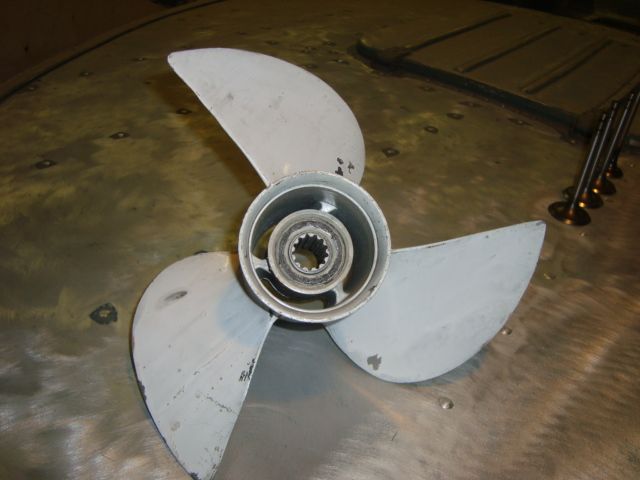

А тот винт, что я писал раньше, сегодня сфотал, но фотка получилась только одна! Диаметр выбитый на лопасти 286х330 НЕПРАВИЛЬНЫЙ и 11х1/4х13 на другой лопасти, кто то встречал такие??? Больше никаких опознавательных знаков нет!!!

Заявленные 286, на самом деле 274... Шаг не замерил, транспортир не нашёл в гараже... Но разве были винты что бы на лопастях писали два размера в дюймах и наших??? Сняли с Хонды 50, но эт не имеет значения...
Винт внешне очень похож на оригинальный Хондовский :yes:

На Хондовских, пишут "HONDA" а на упаковке "Солас", а т.к. Хонды, не все утверждать не буду, собирают в Китае! То и винт скорее всего от туда!
