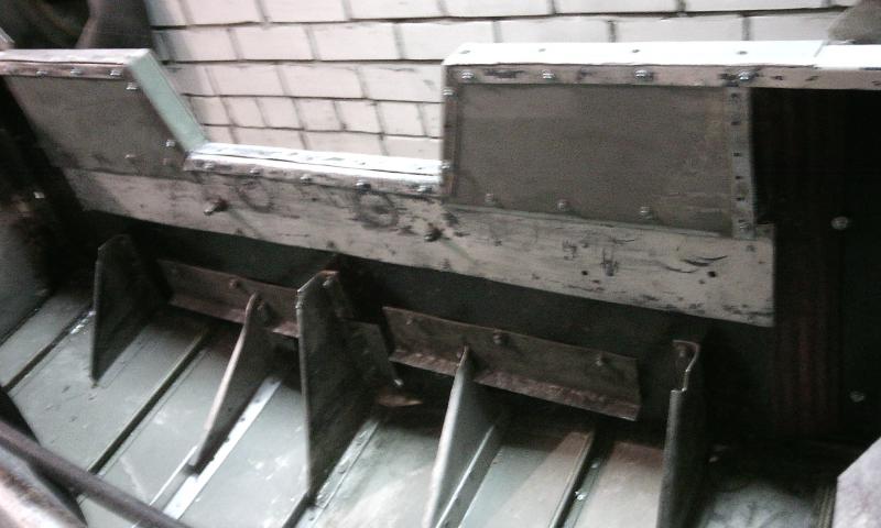

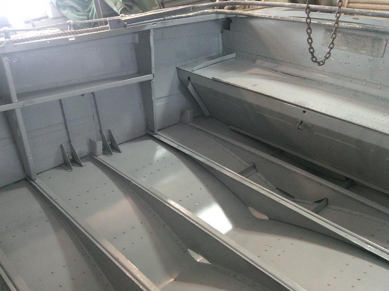

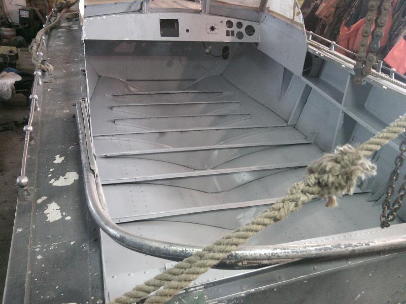

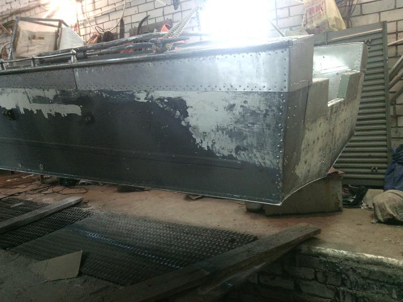

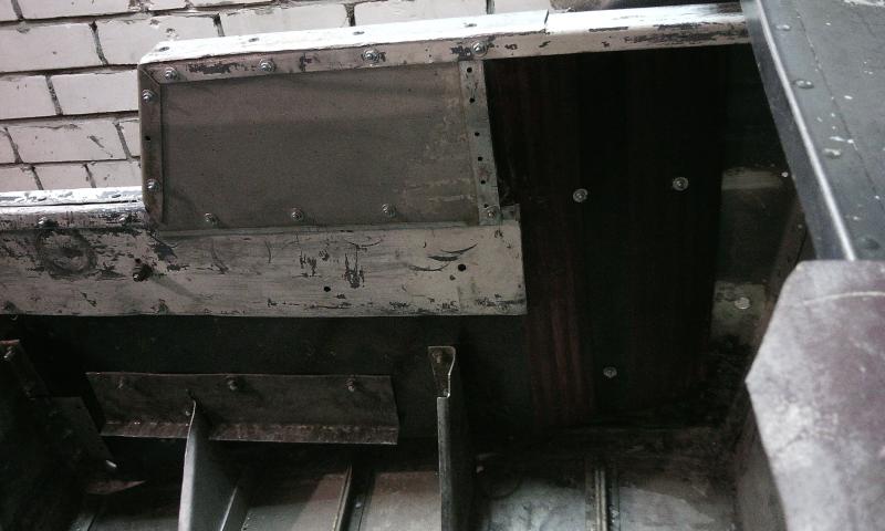

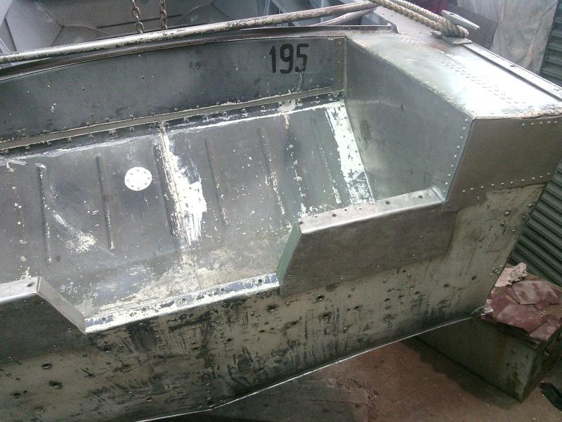

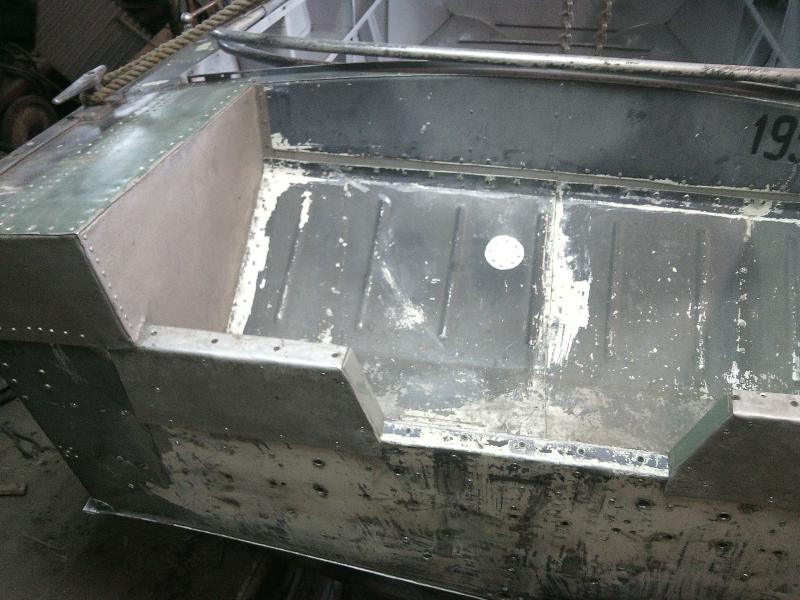

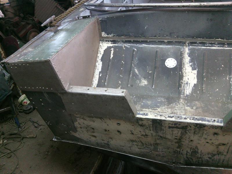

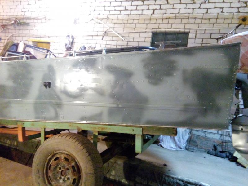

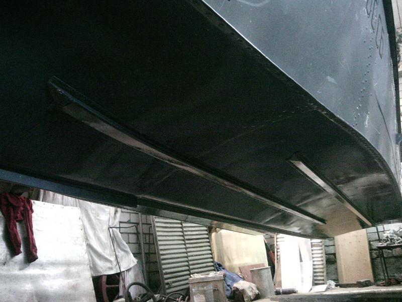

Приветствую всех форумчан. Прошу принять на суд мое виденее улучшения прога.Для начала найдите несколько отличий .
67,2 КБ Просмотры: 2 279
61,8 КБ Просмотры: 2 313

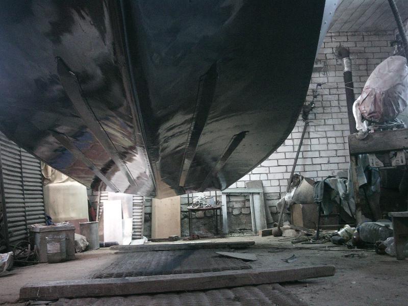

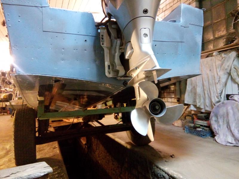

.Кроме реданов был произведен отгиб скулы и спиливание киля от транца.Все вместе дало: более устойчивое движение (чтоб появилось дельфинирование надо поднять тримом двигатель до срыва потока на антикавитационной плите ),белее резкую маневренность без прохвата воздуха винтом,вход в поворот с креном на внутреннюю сторону.На транце стоит сороковочка хонда винт родной на 13 максимальная скорость 53 по навигатору.
