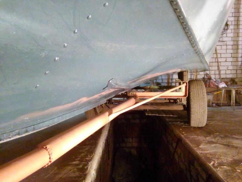

Поводом для отгиба скулы вероятнее всего стала котовая болезнь :D .В минусе получил небольшую течь по скуле.В плюсе:при прохождении волны брызги уходят в стороны (раньше брызги приводнялись рядом с бортом что приводило к забрызгиванию салона при боковом ветре, сейчас этот эффект менее выражен),более мягкое прохождение некрупной волны,при повороте выраженный крен во внутреннюю сторону,при повороте не замывается наружный борт.

Каким образом отгибал "вверх" ??? Какие приспособления?

Отгибал постепенно двумя щеками на холодную.

Тогда вообще не понял нафига скулу гнуть, она и так на П-4 - "параллельна" :pardon:
1 362
Re: Прогресс 4 мое видение тюнинга.
Вот я тоже смотрю на фото и не пойму, у меня так же не отогнутый выглядит как на фото отогнутый.

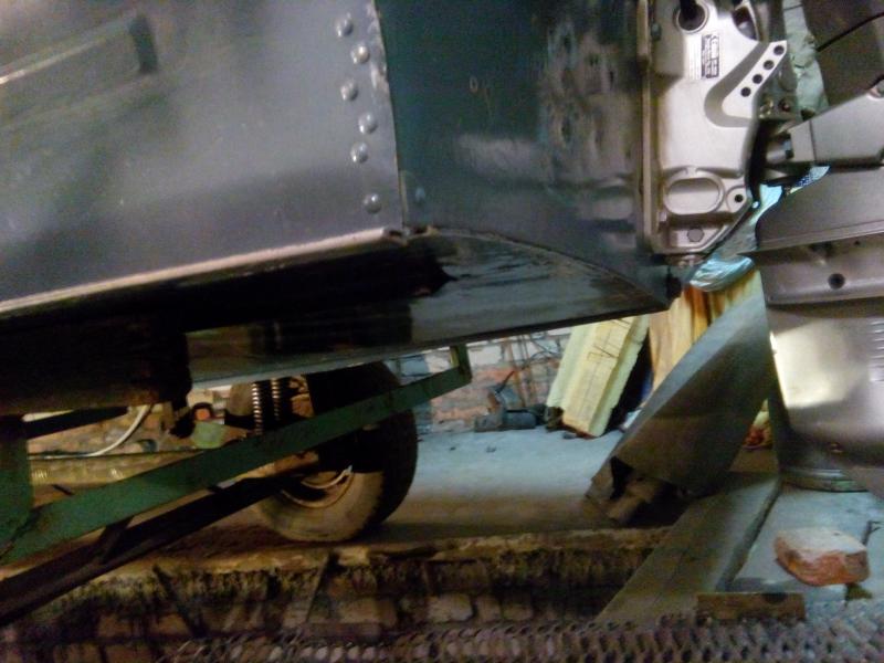

Немного пояснений,с такого ракурса думаю заметнее.При прохождении небольшой волны отброс брызг происходит дальше в стороны чем с отгибом в стоковом варианте что совместно с внутренними реданами дает более плавное увеличение подъемной силы и как следствие более мягкое ее прохождение.Ближе к корме отгиб менее заметен и дает эффект при повороте. Данные переделки имеют актуальность только при повышенной мощности мотора. С целью увеличения скорости я бы вообще сделал бы скулу как на амуре тем самым уменьшив подъемную силу и уменьшив смоченную поверхность при глиссировании без изменения других характеристик. Если мощность 20-30 сил то эти переделки не актуальны а скорее даже вредны. :) :) :)
