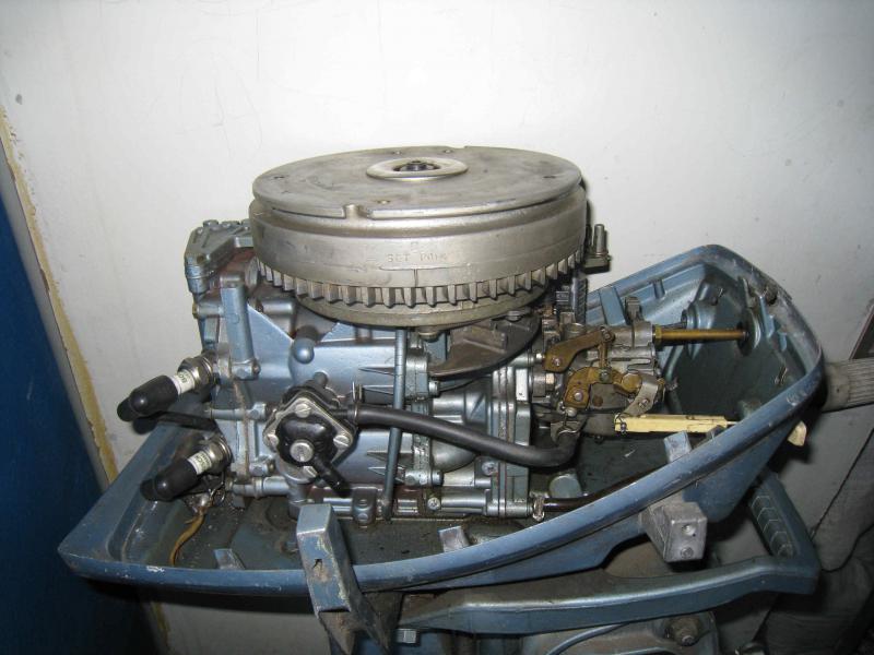

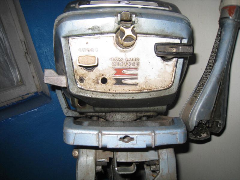

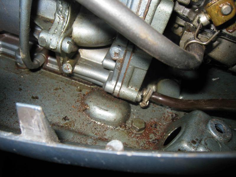

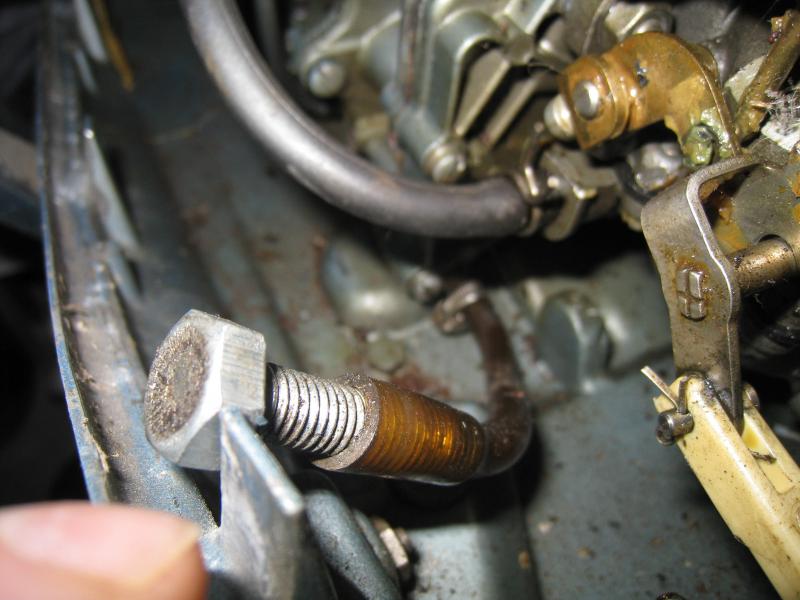

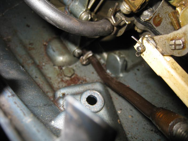

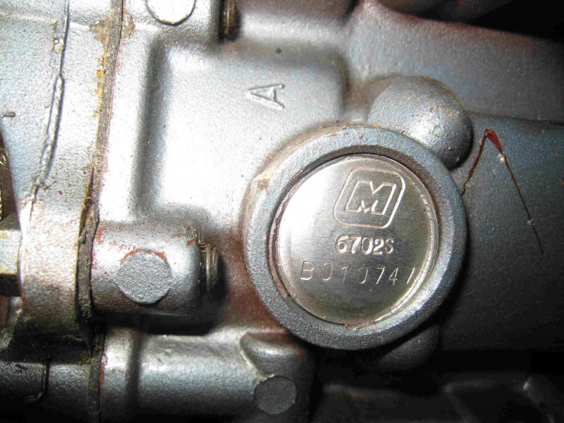

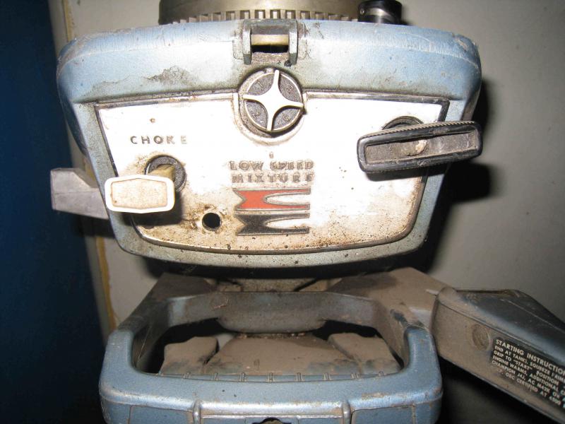

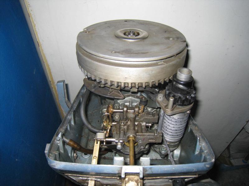

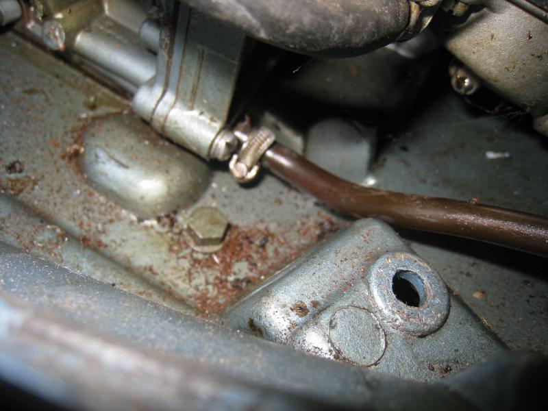

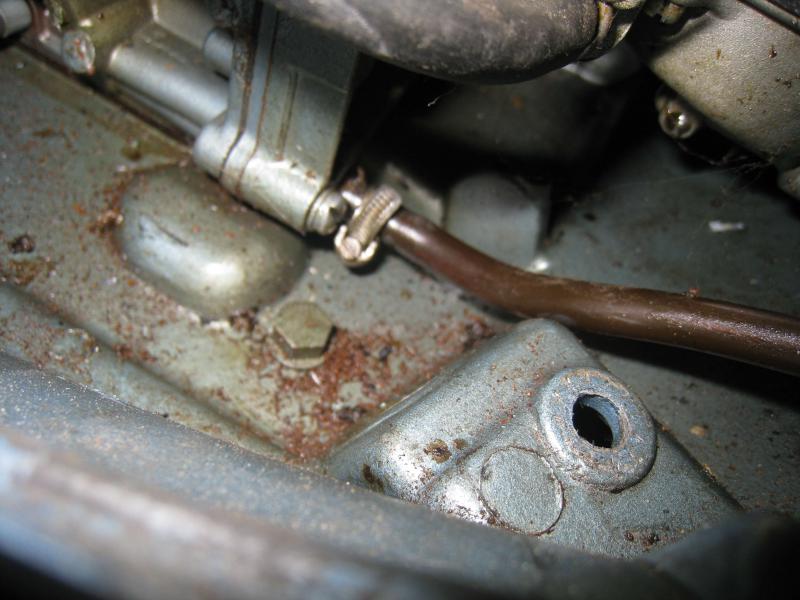

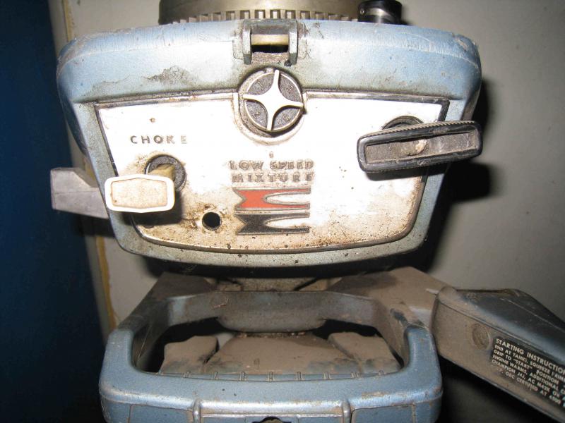

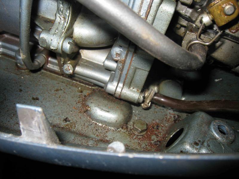

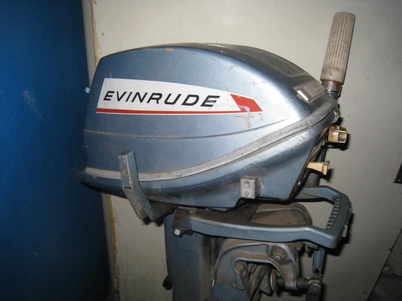

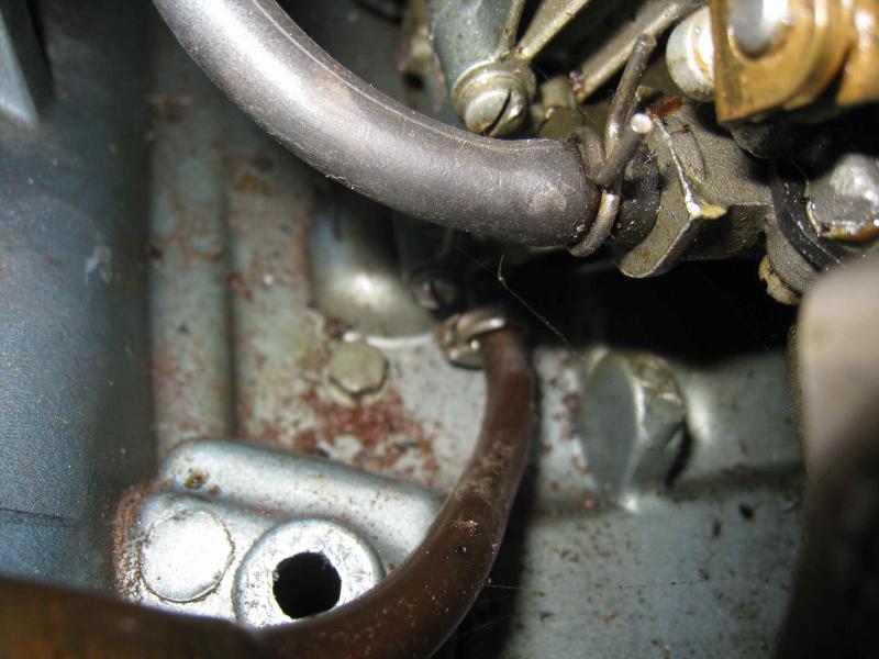

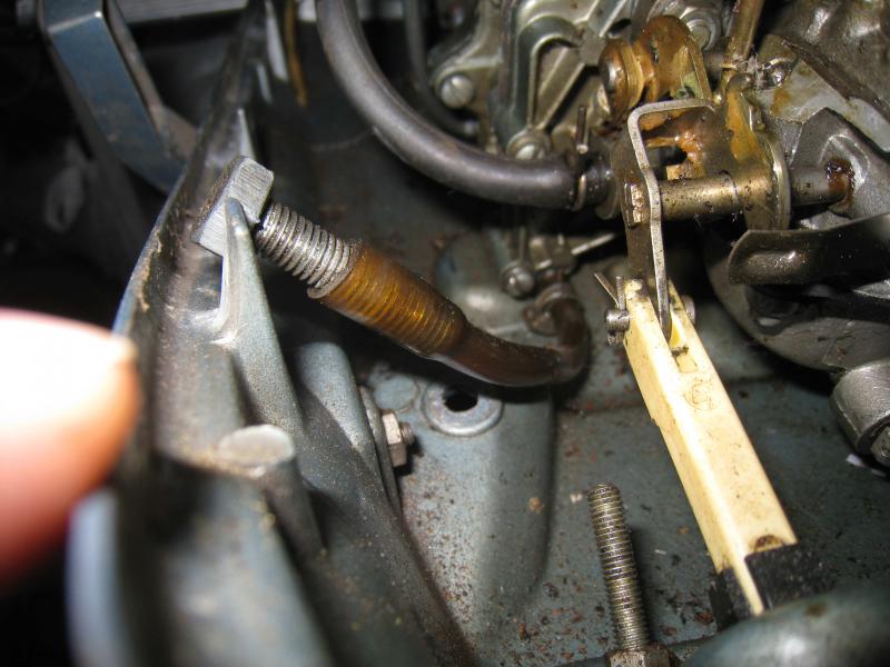

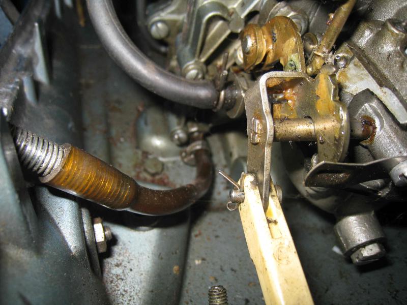

По случаю прикупил движок, состояние внешнее неплохое, но кем-то была сделана "доработка" - врезан патрубок, но потом доблестно заглушен. В передней панели, видимо под него, было сделано отверстие. Фото прилагаю. У кого какие мысли по этому поводу? Для чего это было сделано? И что с этим делать дальше?

Может для промывки после соленой воды?

Мотор из Лихтенштейна, соленой воды не видел (но опять таки со слов...).

Что-то не нахожу я её здесь. Это доработка? В таком же моторе 71 года такого нет. Абсолютно идентичны

Ну это дело многие и сами делают,дольше подшипники проживут. По памяти. там под мах.пластиной по оси с карбом должен быть штуцер под шланг.

Вы имеете в виду нижний коренной подшипник коленвала (скольжения)? Я ещё понял, если б верхний...
Если не глушить, то как этим пользоваться (что лить, в каком количестве и когда)?

Именно так, в штатном виде трубка трубка идёт на верх. подшипник.

Более никаких штуцеров, трубок и пр. на моторе не обнаружено. Впрочем как и в схемах каталога на Боатсе.
Пользоваться-то как?
У себя оставили или заглушили бы? Я так понимаю это не заводская "врезка"...

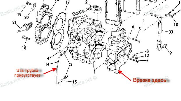

На схеме трубка :
http://www.boats.net/parts/search/BRP/J ... arts.html# №4. 1977год
http://www.boats.net/parts/search/BRP/J ... parts.html № 28 1970год.
http://www.boats.net/parts/search/BRP/J ... parts.html №28 1968 год
Лучше врезать (хотя штуцера должны быть, не встречал без них),подшипники дорогие,да и проблемно . Заказать,купить,доставить...... Если есть желание ,то можно и заглушить.

Мы говорим о разных вещах

Разобрал не один Джоник, на схеме именно та рубка, там пунктиром показано место установки? Трубки крепятся не хомутами, а полосками из алюминия. Всегда покрашены вместе с двигателем, у вас сама трубка не родная,но родные всегда менял. От времени трескаются. Есть несколько вариантов зачем заглушили, замерьте компрессию и будет больше ясности.В некоторых моделях нижнего сальника просто нет, только верхний. Дальше додумаете сами, шприц в помощь.
У кого какие варианты?

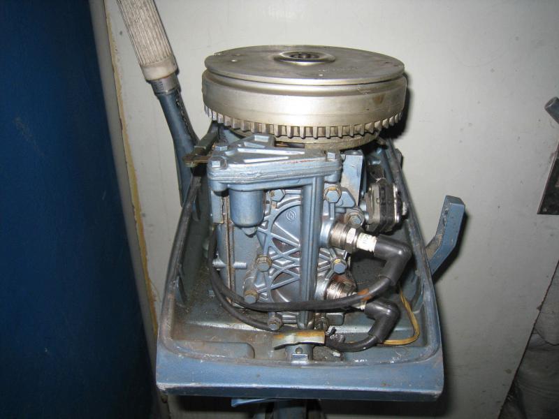

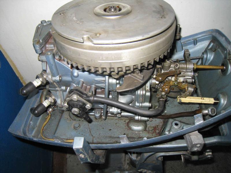

Ну че гадать то?Фото полностью мотора,фото шланга на смазку,я когда тема появилась тоже подумал что для смазки подшипника но сомнения взяли,похоже на штуцер к подсосу ,тогда получается что голова от другого мотора,хэ короче знает,надо посмотреть в объеме и поближе.

Хорошо, если тех фото, что есть в начале темы не хватает, отсниму завтра всё и выложу.

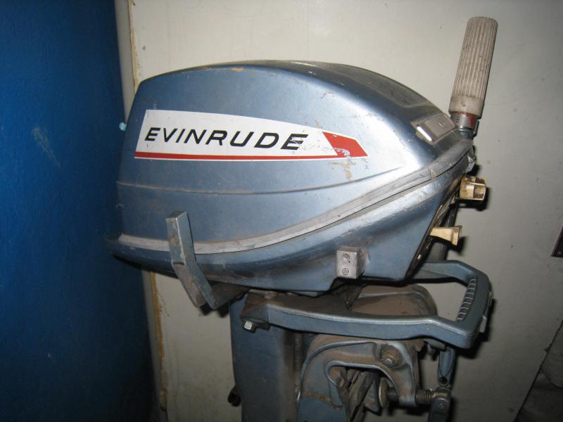

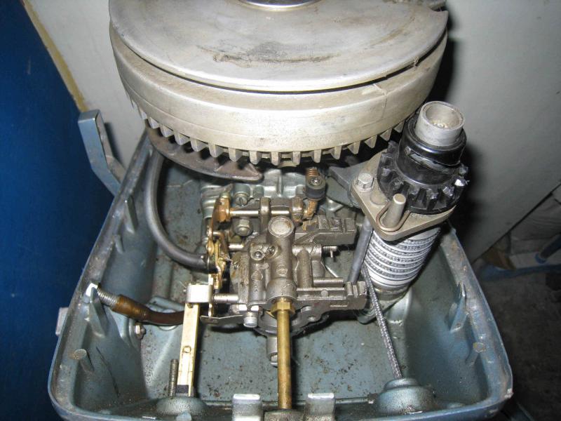

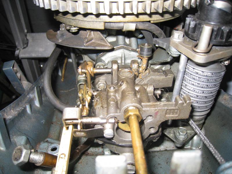

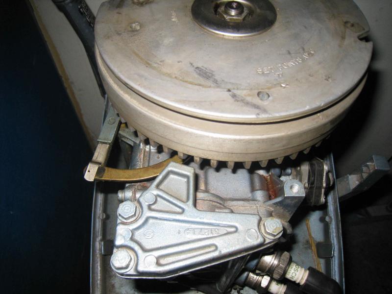

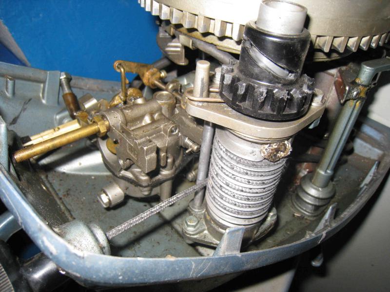

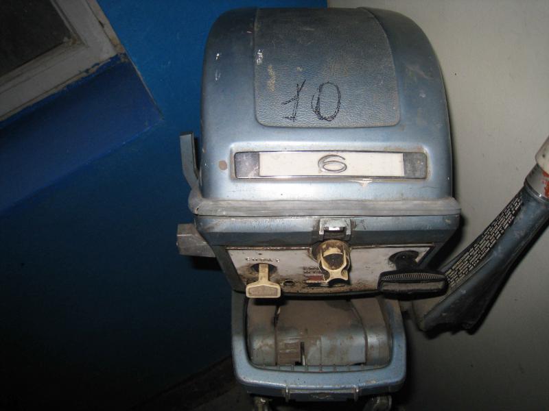

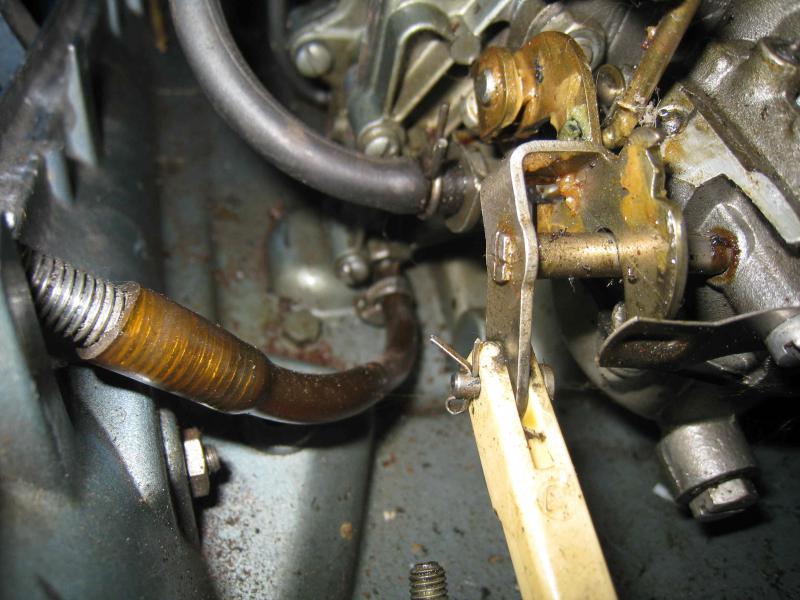

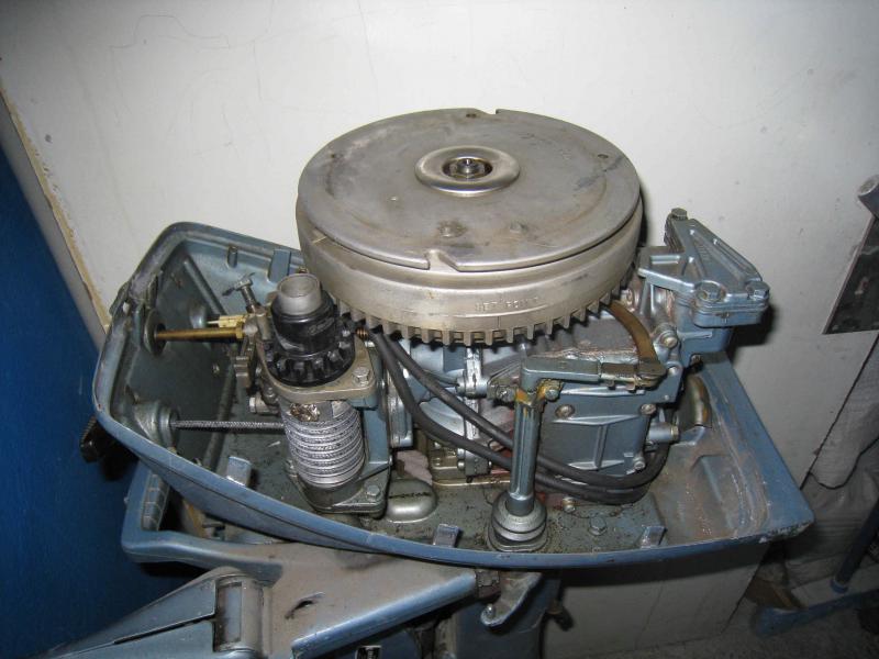

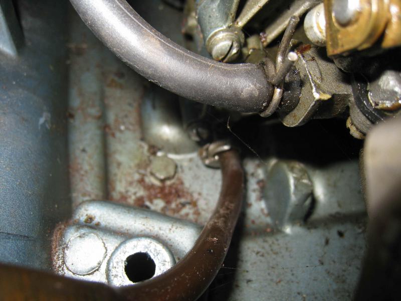

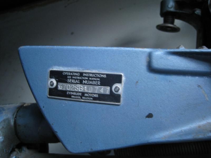

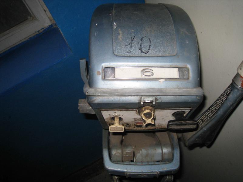

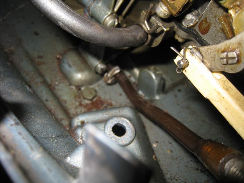

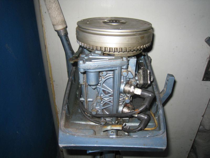

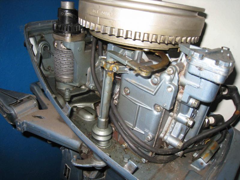

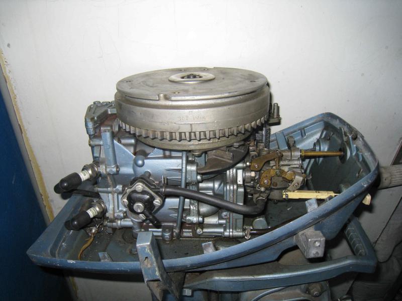

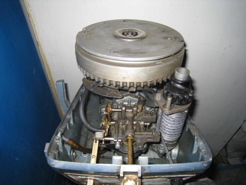

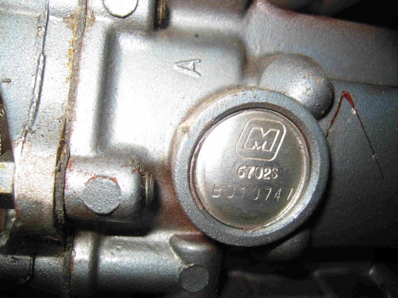

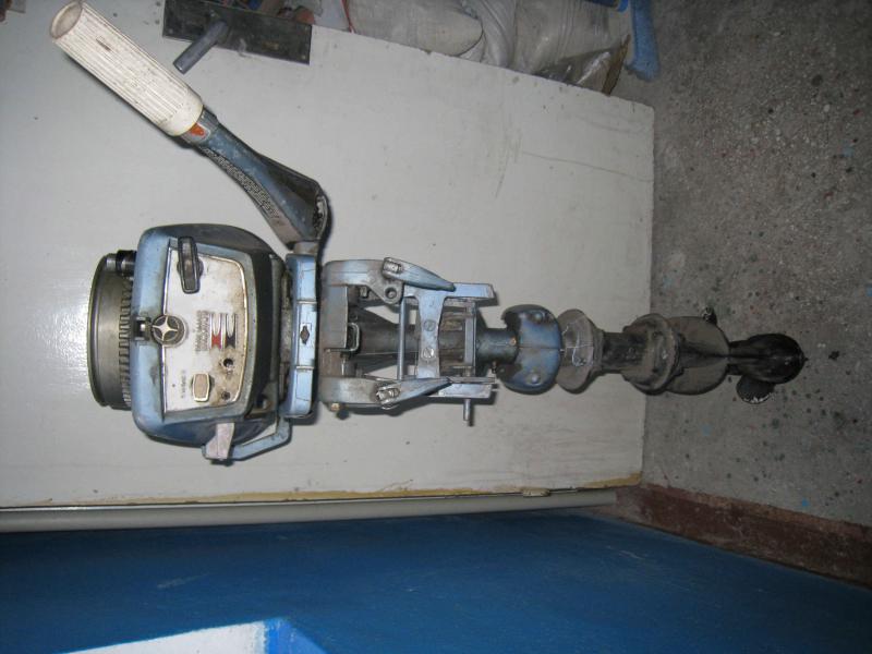

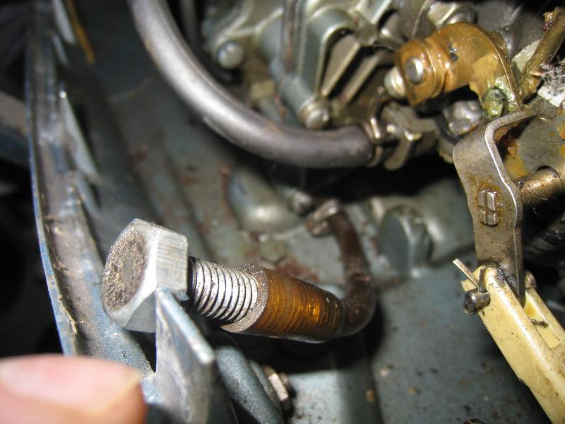

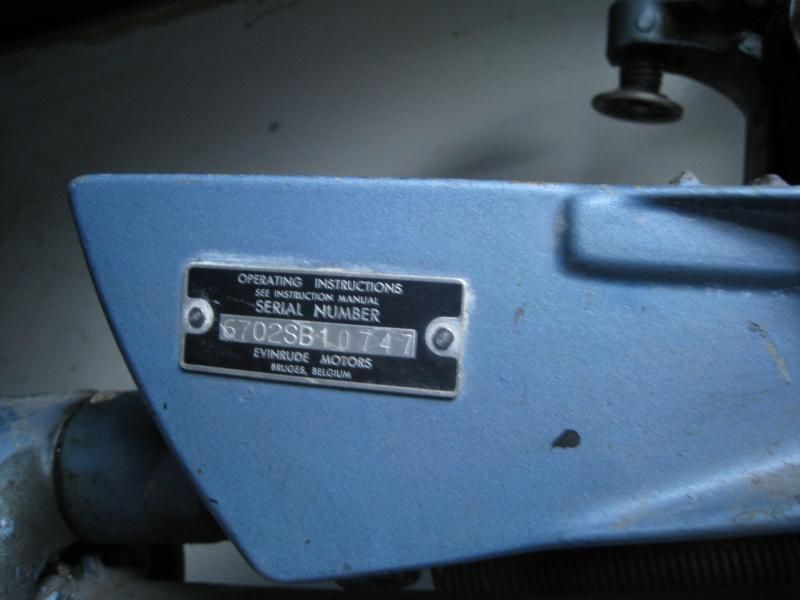

Добавляю снимочков. С годом, видимо, прокольчик, не 77, а 67, но это ответа на вопрос не дает...
На Боатсе крайний год в каталоге - 1968. Как быть с моим раритетом при выборе? Ориентироваться на 1968?

У меня один в один с вашим мотором, только мой коротконогий 6702D. Год точно 1967.

Да, был не прав. Трубка на месте.Удивительно, мотор мне ровесник а,шнур родной.Предполагаю что штуцер сделан для пуска-впрыска в "горло". Врезан он получается в кл.крышку перед клапанами.

Иными словами, при нормальном запуске и работе - можно смело ликвидировать? "Горла" карбюратора должно хватить с головой.
Может таки дорабатывали до
http://www.boats.net/parts/search/BRP/E ... parts.html
позиции 20 и 37: штуцер и патрубок индикатора (а может индикаторный патрубок).На ибее такие продаются:
http://www.ebay.com/itm/321887-0321887- ... 1442823911

Да не трогать ее и все.Мне попадался один моторчик,у него через такой же штуцер был подключен бензонасос,правда с другой стороны врезан был....

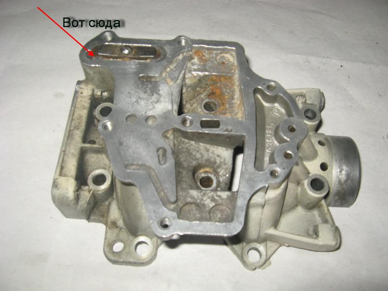

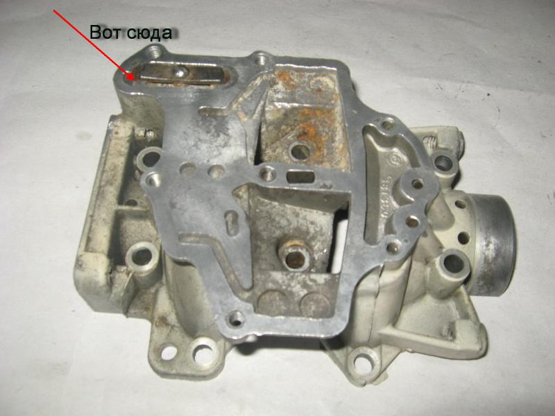

Прикинул по схеме, врезка сделана не перед клапанами, а в пространство перед дренажным масляным клапаном (поз. 44 по каталогу):
  • 51,8 КБ Просмотры: 1 781
10 097
1 476
Если логически: Клапан нужен для смазки верх.подшипника. На многих моторах он сделан в штуцере. Выходит принудительная смазка из вне. Вопрос зачем? Клапан не работает или там пластины нет, или хочу на века?

Ради хохмы задал аналогичный вопрос LeeRoy Wisner на http://www.leeroysramblings.com/. ООООчень тяжело отправлялось письмецо. Я уж и не надеялся, что дойдет, не то что ответ получу... И таки да, сегодня пришел, хотя ясности не добавил. Может кому пригодится в плане связи с "матерым" Джонсоно- Эвинрудчиком. Фото были прикреплены те же, что и в теме. (Переводчик Гугл в помощь)
RE: Evinrude 6hp
От кого: "LeeRoy Wisner" <machinist@compprime.com>
Кому: koval1970@mail.ru
Сегодня, 4:14
I can not understand why anyone would do that. Without removing the manifold to see what/where they drilled behind the fitting is only a guess. I looked at my grandson’s (same) motor & can not really decide whether it was for adding fuel or adding a preservative oil for long term storage?? But neither seem a viable reason unless you know what is behind the hole & where it really goes. It seems to be to low for entering fuel into the leaf valves. On a 9.9 there is a drain back hole in the leaf plate, maybe they had a leaky carb internally & it flooded the motor, with this as a drain if the tubing was pulled off. ???

I have bought Evinrude 6hp (1967) recently. This outboard motor is in not bad condition visually. But somebody installed fitting with hose into MANIFOLD and then blocked it with the bolt. I can not understand the sense of this adding.

Да не загоняйся ты с этим штуцером,я так думаю это для слива топлива если переливает карб,кстати у меня Дж 70 такая же трубка и так же заткнута болтом.
