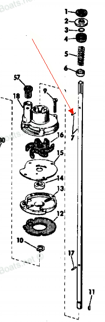

При снятии редуктора обнаружил, что отсутствует верхний штифт на вертикальном валу (поз. 8). При пробном запуске всё работало...
http://www.boats.net/parts/search/BRP/EVINRUDE/1971/6102G/GEARCASE/parts.html
Ребята, чем грозило отсутствие данного штифта? Нужно ли его устанавливать в принципе? Врядли найду нержавеющий трубчатый штифт(вероятно там такой должен быть), чем заменить?
Заранее благодарен за ответы и советы

Я на своём моторе этот штифт из гвоздика сделал и около 8 м/ч накатал без проблем. Без него вся эта система будет не плотно прижиматься к нижней части КВ, а деталька под №6 будет упираться и возможно, при вращении, тереться об упор в дейдвуде. Лирой тоже пишет, что она нужна http://www.leeroysramblings.com/OMC_6hp.htm

Прочел букварь от Лироя... Думаю, подобрать сверло с хвостовиком подходящего диаметра, обрезать хвостовик необходимой длины, в центральной части немного расклепать и с натягом установить в отверстие. "Обработка" выхлопными газами с остатками масла врядли позволит коррозировать "черному" штифту...
