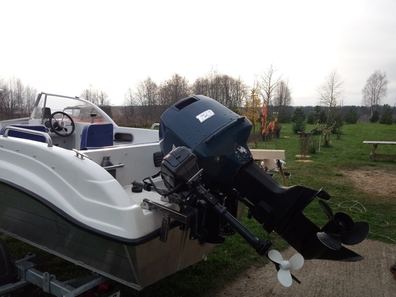

203737
34RUS
19.02.2021
296
115
Слайдер
Хонда
Весло от байдарки лежит в трюме, скорее, для самоуспокоения. Больше 10-15 метров не нагребешь)
Вешал 3-х сильный моторчик как "докатку", испытания показали полное отсутствие целесообразности... 5 человек на борту, полный штиль, 2,5-3 км/ч...
Если вешать, то что-то 5+ лс.Посмотреть вложение 203737

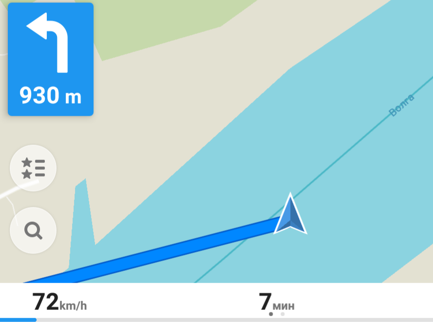

По скорости...
72 км/ч по жпс
Винт 13*21
207469
