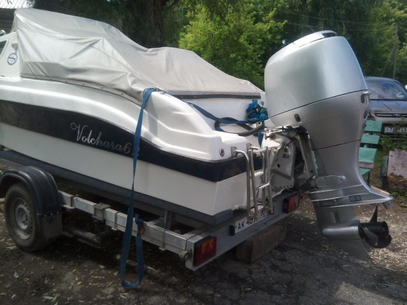

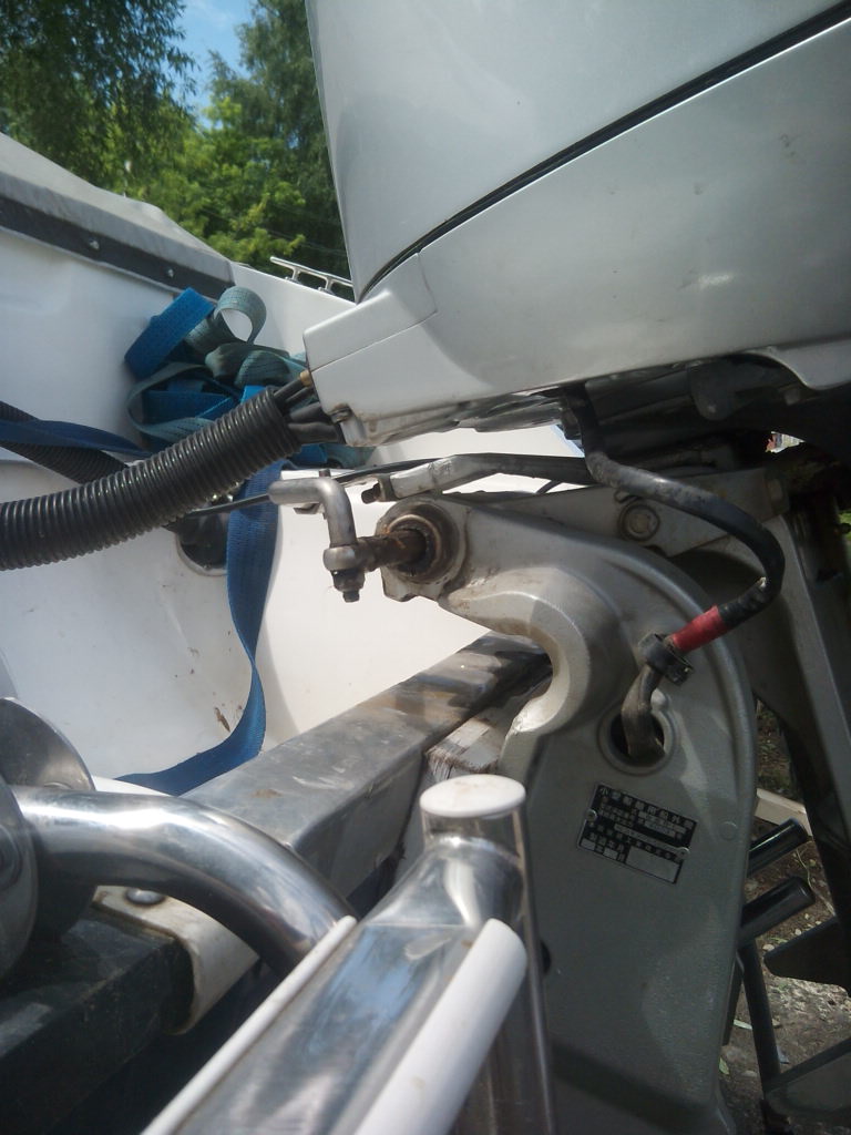

...Вот как можно было акваплиту с улавливателем перепутать-не подскажите? И я не знаю :unknown:
А я знаю :D ... у этих Хондов слишком много "улавливателей" :hahaha:
Точно Дим! При чем тот что над акваплитой то же не маленький,я конечно не отрицаю что невнимателен оказался но радость то что повесил на лодку видно и сбила глаз :jokingly: лянул сверху-такая лопата,да еще вровень с килем стоит и не стал вдаваться в миллиметры,вот тот случай когда дотошность была бы уместна.

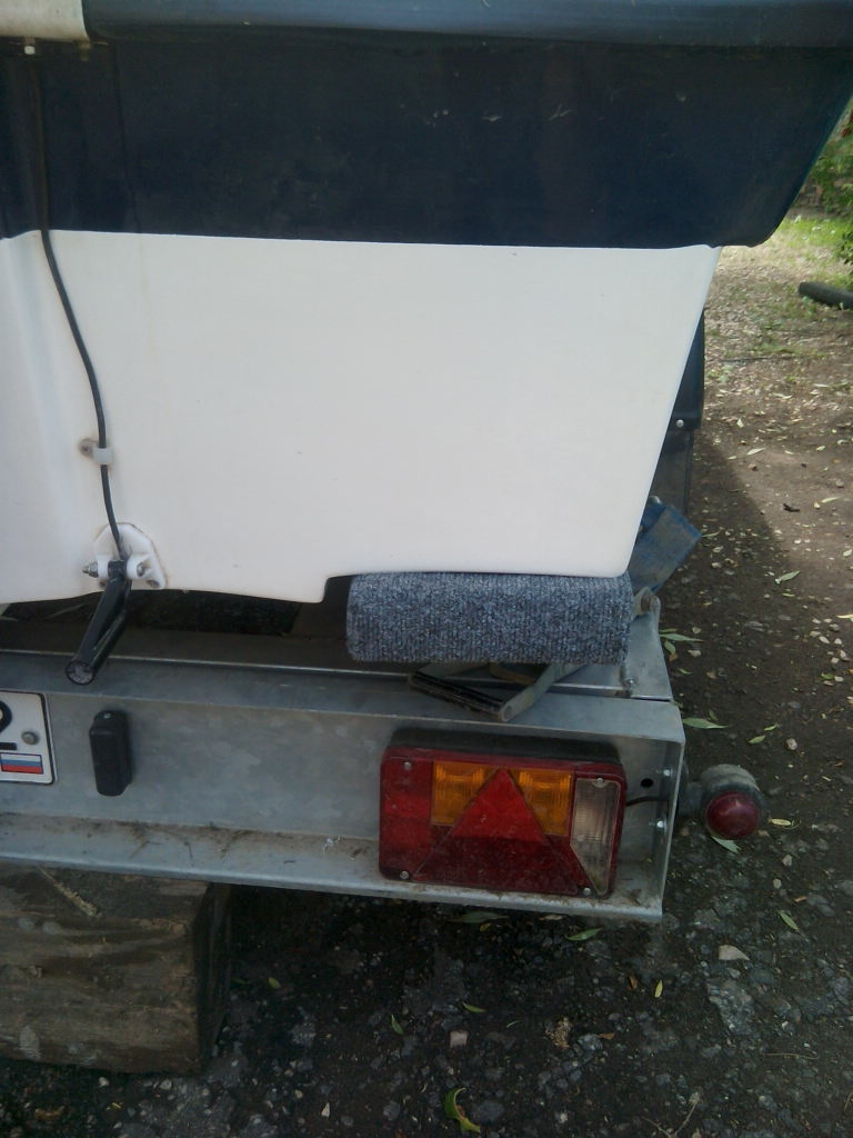

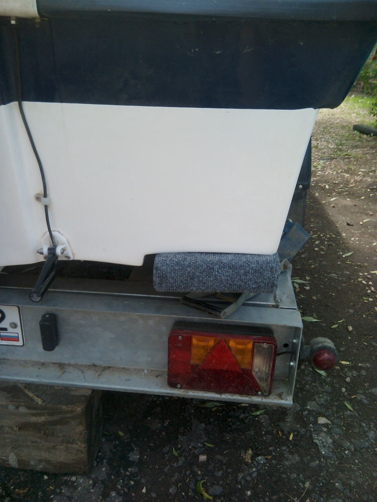

Поднял мотор на всю,минимально что получилось -1 см от акваплиты до киля.Попутно прицепчик переделал чуток,опустил ложементы,последние поставил шириной 20 см,поставил направляющие с колесиками для загона лодки,теперь еще ролики надо будет вкорячить,пока думаю как лучше сделать-чтобы ложементы опускались или ролики поднимались,пока не решил короче...
volchara28 сказал(а):
...пока думаю как лучше сделать-чтобы ложементы опускались или ролики поднимались,пока не решил короче...
Ролик кормовой-килевой слегка приподнимай, этого обычно достаточно :yes:

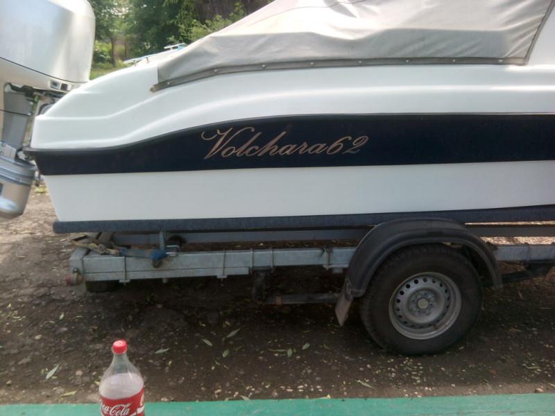

:shock: А почему "Волчара-62"??? :?

А патамушта! :jokingly: Я здесь был зареген как волчара 62 а потом рега слетела и пришлось вместо региона поставить номер дома в нике,потому как писало что ник такой занят :jokingly:

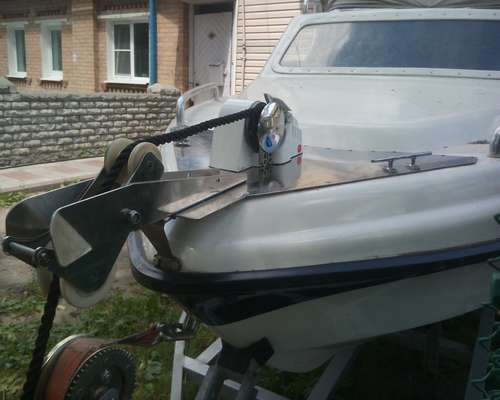

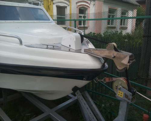

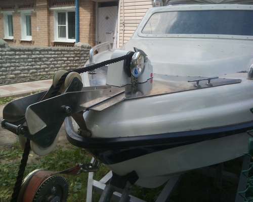

Наконец то дошли руки установить лебедку и роульс,ну почти дошли,надо немного платформу подрезать но это уже мелочи.Родного ящика хватает на 25 метров троса 14мм и 3 метра цепи,мне за глаза хватит на наших водоемах.Испытать на воде еще не довелось,на *сухую* все работает.

Привет.
Мотор этот карбюраторный?
Почем вышел?
Как состояние было его по прибытию, ремонтировал что или нет?

Привет тезка! Мотор карбюраторный,инжектор я сам не стал брать-чем проще,тем лучше! Брал с аукциона в Японии,с Владика не стал брать дабы не искать потом крайних и не мотать себе нервы если что.Особо ничего не делал,поставил трим т.к. помощник стоял,залез в систему охлаждения,все почистил,промыл,хотя состояние внутри как с завода но в *отстойниках* песок и прочие отложения,развалились пару анодов внутри,поменял термостат,поменял сальники в редукторе и крыльчатку,покрасил,по цене вышел средее по Владивостоку за эти моторы.
