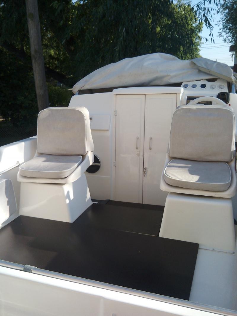

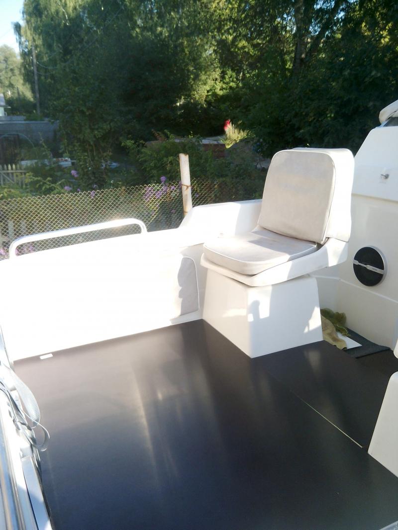

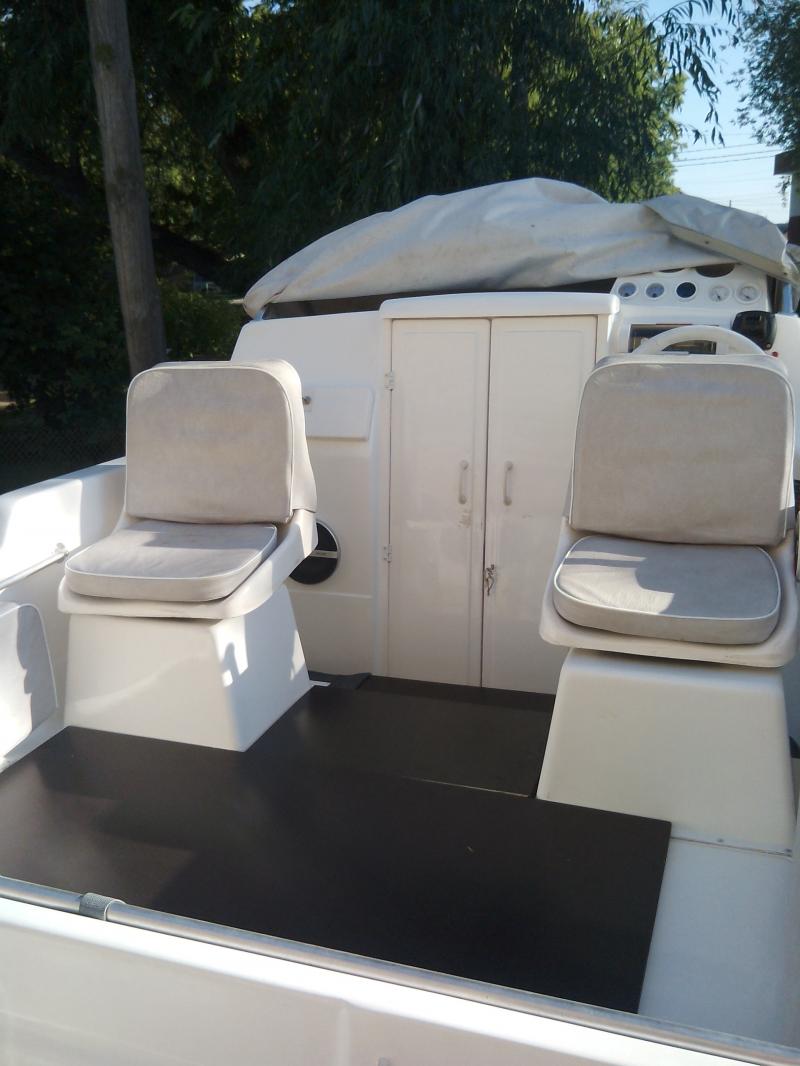

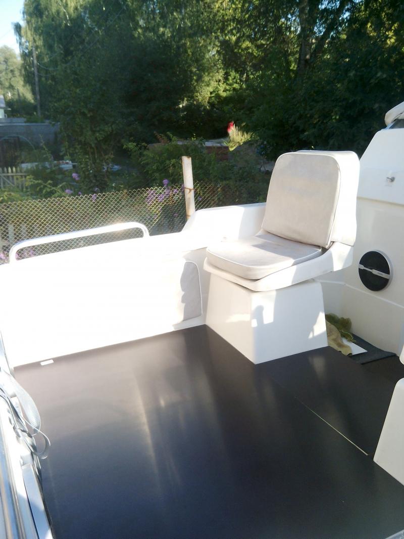

В субботу пру под Харабали.Вот замутил рыбацкий вариант прогулочной лодки :jokingly: Еле фанеру ламинированную нашел,на базу далеко и пробки,купил в Оби,чуть коротковата но на функциональность не влияет.Сидушки поворотные сделал.Теперь можно успеть упасть когда жена спин кидать будет :jokingly:
