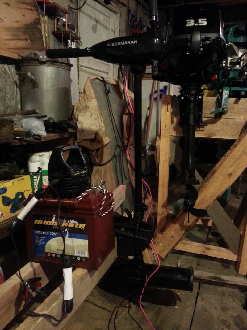

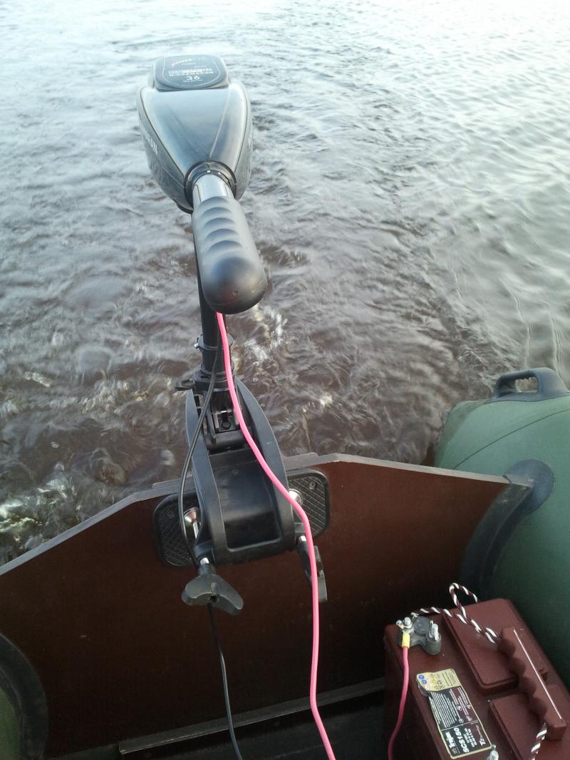

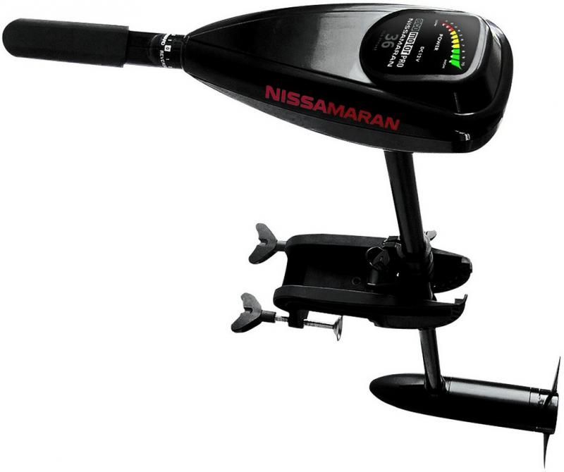

Пользуюсь мотором с 2007 гда. Покупал Минн Коту 30 для Лидера-340. Пришлось. Так как там где ловлю запрещено на бензинках.
После меня начали покупать все остальные рыбаки. Плюсы и минусы уже сказаны. Сейчас купил еще Ниссамаран 36 Про, для Обяхи, буду использовать как докатку. Сейчас мотор переделывается поддистанционное управление. АКБ Минн Котовское 105А/час.

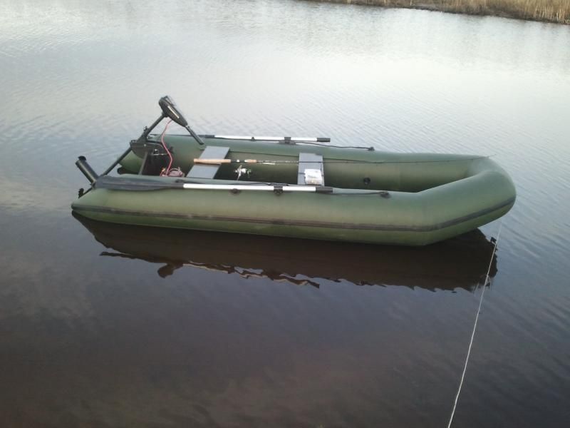

Да и нужен он мне будет на две-три недели в сезон. В остальное время у меня ПВХашка с Минкотой.

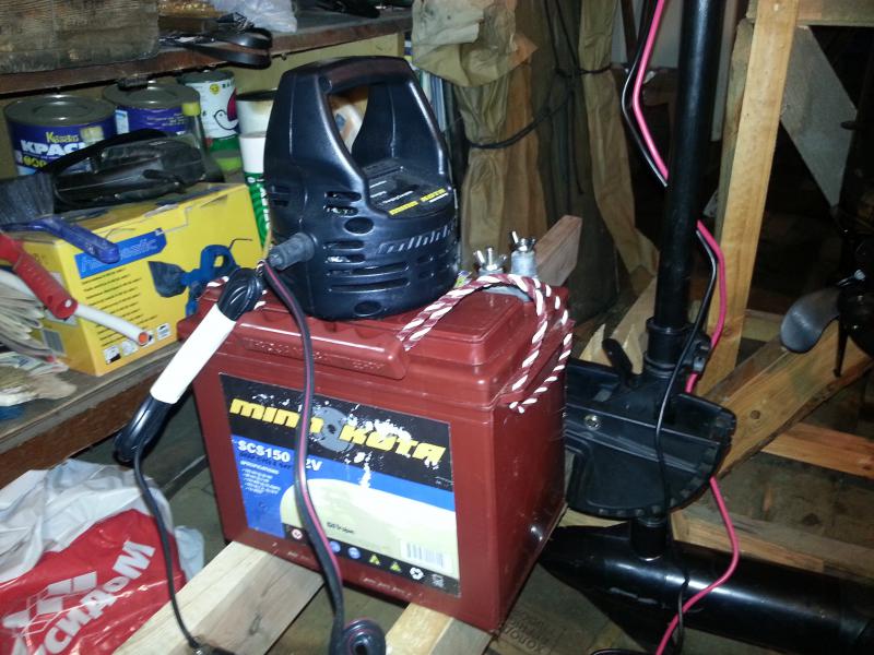

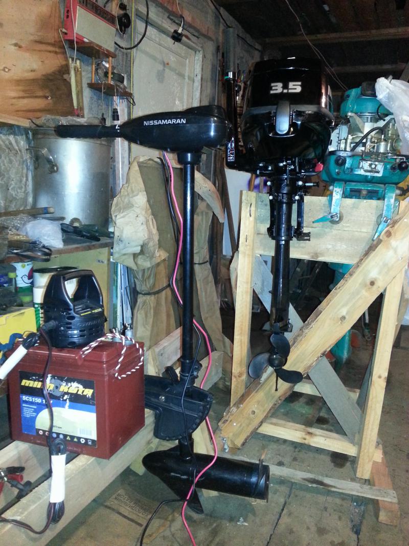

з.ы. Серёж, что за "гиря" на аккумуляторе?
9 202
587
Даже не предложИл! :crazy:
Продавал всё - оптом, за хорошие деньги...
Гиря - это МиннКотовская зарядка для аккумулятора)))
912
Ну и как тебе этот девайс в эксплУатации?
