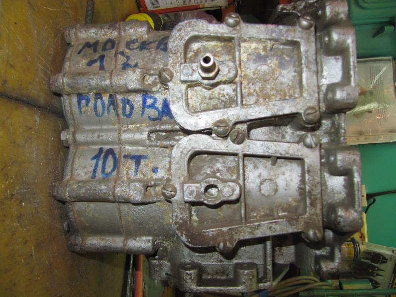

Добрый день, московоды! Всю жизнь проездил на ветерках, но, почитав интернет заинтересовался Москвой и решил собрать такой моторчик. Мой дед был рыбак, не очень удачливый, но имевший две Москвы. В середине далёких семидесятых ездили мы с ним на рыбалку на Москве-М. И вот тогда мне, пацанёнку, показалось, что лодка идёт быстрее, чем под Ветерком. Тогда ещё названия моторов ни о чём не говорили, помню только о верхней и нижней помпе, и то что дед приезжая к нам не знал заведётся мотор или нет. Ходило у нас в деревне устойчивое мнение, что Ветерок - мотор хороший, а Москва - плохая. Это лирика, теперь о деле. Приобрёл две головы 12 и 10. Двенашка с консервации. Десятка похоженная. Теперь по отдельности.
Москва 12.
ФЛВ
27.06.2014
467
148
Леонид
Казанка-м
Ветерок8;12 Москва м
Бывший хозяин сказал категорично, мотор новый, лезть в него не надо, ставь заводи и вперёд. Почитав и поспршав, учитывая солидный возраст, таки разобрал агрегат. Впечатление двоякое. По железу - всё очень хорошо, железо качественное, обработка хорошая. Поршни тонкие, аккуратные. Разница в весе между поршневыми группами 3гр. КВ на ножах разбалансировка 5гр. Вобщем железом доволен. Теперь, почему нужно было разобрать. 1) Консервирующая смазка, положена "где густо, а где пусто", засохла местами или гуще пластилина, пришлось повозиться. 2) В этой смазке и не только в ней, много металлической стружки и окалины.!!! 3) все, чего коснулось фрезерование, в заусеницах, причём многие частички отваливаются от прикосновения.!!! 4) Много ступенек несовпадения между половинками картера. Еслиб завёл и поехал ресурс сильно меньше стал, да и при такой сборке хорошей работы и мощности не видать.

Москва10 хоженая. Вскрытие показало. Малохоженая, есть следы небольшого нагрева, вскрывалась ГБЦ. Там такое подобие прокладки стояло. Железо в порядке, видно что поработал моторчик немного. Кольца поршневые в порядке, а вот стопор на верхнем поршне болтался изогнутый буквой "зю", а на нижнем с верхнего кольца стопор улетел. и сделал борозду в цилиндре, не критично, но неприятно, на фоне цилиндров без износа. Ещё в нижнем цилиндре в верхней головке шатуна втулка запрессована с полным не совпадением смазочного отверстия, как следствие усиленный износ поршневого пальца. При снятии выхлопной крышки нашёл причину перегрева. Выхлопом выгнуло алюминиевую проставку и выхлопные газы стали попадать, через верхнее отверстие, в систему охлаждения, соответственно перегрев, из контрольки пар. Теперь думаю, как усиливать проставку, как на ветерке или сделать новую, более жёсткую.

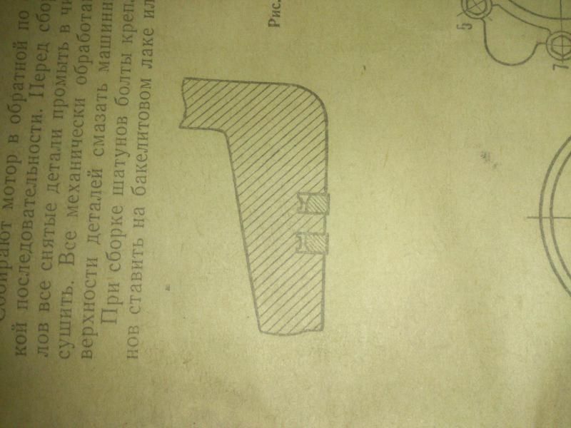

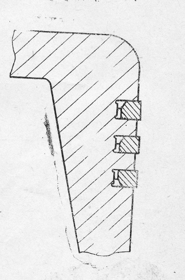

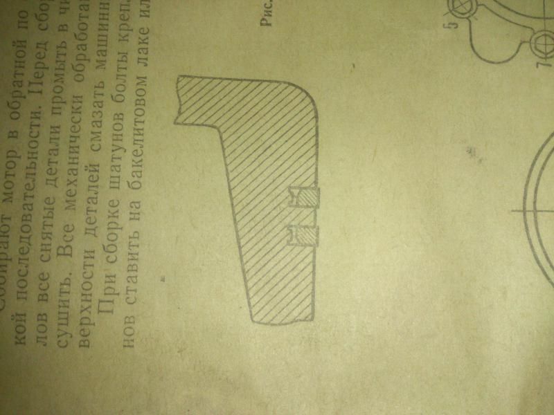

Доброго времени суток!!! Нужна консультация знающих людей. КАК ПРАВИЛЬНО УСТАНАВЛИВАЮТСЯ КОЛЬЦА НА Москве 12.5 ФАСКАМИ НА КОЛЬЦАХ ВВЕРХ и НИЖНЕЕ КОЛЬЦО ФАСКОЙ ВНИЗ ??? И КАК НА МОСКВЕ 10 кольца УСТАНАВЛИВАЮТСЯ ???
sergey081965
10.04.2011
4 323
508
Мурманская область
Флагман-420
Москва-10,5, Ямаха-30.
По М-М букварь трактует так:
  • 99,9 КБ Просмотры: 2 949

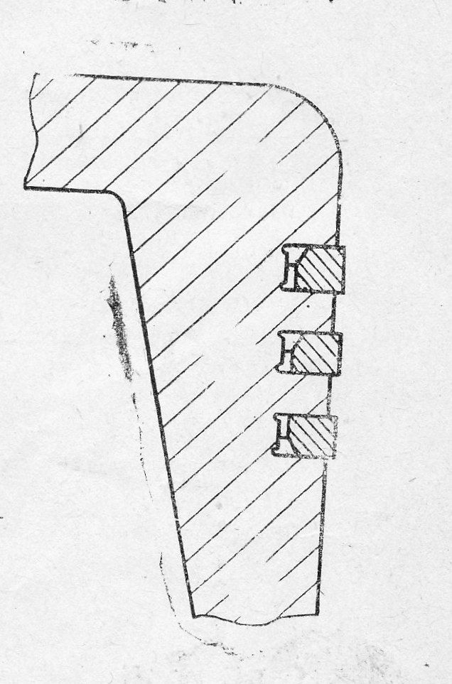

Valeriy-v777
22.03.2014
119
18
Хабаровск
Валерий
солар 380, фрегат 320
москва м, 12.5 , вихрь 25.
Для М-12,5
МИЧМАН

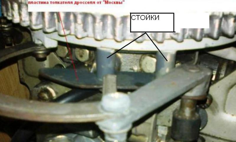

Спасибо БОЛЬШОЕ все ПОНЯТНО. И еще один вопрос. ПОЧЕМУ ПЛОХО УДАЕТСЯ СОГЛАСОВАТЬ КАРБЮРАТОР КЛМ-100 с электронным зажиганием ? У МЕНЯ ЗАЖИГАНИЕ ОТ ДМИТРИЯ 22. Зажигание выставлял по моментоскопу и стробоскопу. Заводится и работает ОТЛИЧНО но есть как всегда НО::: Не развивает максимальных (МОЩНЫХ) оборотов на полном газу КАК НА ШТАТНОМ КОНТАКТНОМ ЗАЖИГАНИИ. ЕСТЬ МЫСЛЬ и даже где то видел подведен тросик газа к клм -100 тяги все и опережение как для карбюратора К 36К
++++ Какой маховик -- родной или ветровский ? Заводится и работает хорошо с каким углом опережения ?? Какой угол опережения на макс "газе" ?. Тягу привода переносил , коль ушел от контактного , или не требовалось ? ?? Почитай внимательно вот тут -- просто и понятно http://forum.rentboat.dn.ua/showthread.php?tid=15 . Удачи !
Если зажигание выставлено правильно и все пучком.Сделай метку 40 градусов на планке и посмотри как открыта заслонка карба. Ну и крутишь ли ты карбюратор когда идешь на полном газе.

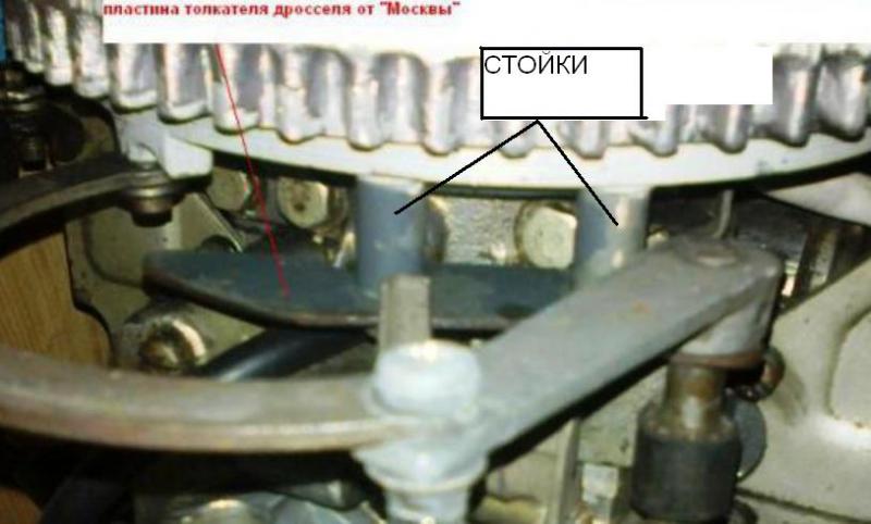

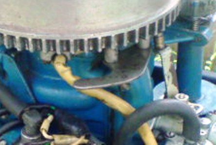

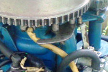

С технической точки зрения Я В КУРСЕ (Имею техническое образование, освоил два проэкта подводных лодок и самолет АН-12) Но дело не в этом всегда рад послушать более опытных коленг. На ходу в прошлом сезоне пробовал Москву-10 (с электронным) на лодке профмарин 280. НЕ ПОшла причину потом понял НЕ СООТВЕТСТВИЕ УГЛА ЗАЖИГАНИЯ было ОЧЕНЬ И ОЧЕНЬ Ранее В точке ВМТ показывало уже градусов 25 . ПОТОМ ВСЕ ИСПРАВИЛ но мотор пробовал только в бочке НЕ ПОНРАВИЛОСЬ и ПОСТАВИЛ КОНТАКТНОЕ. А ВОТ на МОСКВЕ 12.5 с карбюратором К-36К ДОБИЛСЯ МОЩНОСТИ при резком открытии газа РУКУ ПРОСТО ВЫВОРАЧИВАЕТ РУМПЕЛЕМ. НА МОСКВЕ 10 выставить зажигание для меня не проблема ЕСТЬ МОМЕНТОСКОП И СТРОБОСКОП. НО ПРОБЛЕМОЙ СЧИТАЮ ПОДОГНАТЬ И ВЫСТАВИТЬ ЛЕКАЛО (пластину которая давит на рычаг карбюратора ) ЭТО ПО МОЕМУ МНЕНИЮ ТОЖЕ ключевой ФАКТ.
sergey081965
10.04.2011
4 323
508
Мурманская область
Флагман-420
Артур, пластина(ты ее назвал "лекало") какую форму имеет? или точнее, она родная "московская" или "ветровская"? "ветровская" короче и имеет более острый угол профиля, ее лучше не ставить. с "московской" дроссельная заслонка на КЛМ регулируется лучше. кроме этого, видел такое(сам не делал): отверстия под крепежные винты на этой пластине распиливают в овал(яйцом) - для возможности сдвигать эту пластину в пределах этих отверстий. помимо этого, можно поиграть высотой стоек, на которых стоит эта пластина - более длинные стойки фиксируют пластину ниже, она воздействует на поворотный рычажок ближе к оси вращения, в итоге дроссельная заслонка уходит дальше и на полном газу уходит из горизонтали и запрокидывается, т.е. как бы сбрасывается газ. проверь - на полном газу дроссельная заслонка должна стоять строго горизонтально, это видно через диффузор на заглушенном моторе. удачи! ЗЫ: на первом фото - "Ветерок". на втором - "Москва".
