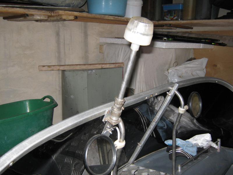

Попробуй топовый на лобовуху приладить :yes: На борту будет мешать :unknown:
Валер, на лобовухе будет здорово слепить, я знаю, что топовый включается на стоянке, но все-же....
Знаешь, Сергей! Сколько ходил ночью ни разу не заострял на этом внимания :unknown:

Серёжа , швабра же пустотелая. Кабель почему по внутрянке не пустил?
kapitanssb
30.10.2014
649
МО,Серпухов
Да вот эта блин не пустотелая, там множество пластмасовых деталей внутри, пытался, но так и не смог их всех удалить :?

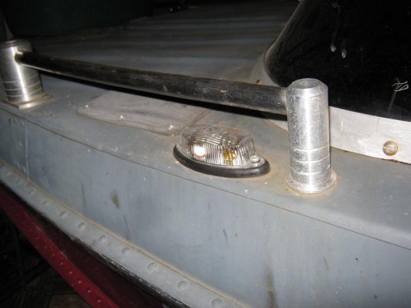

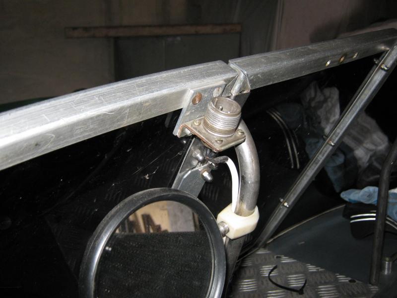

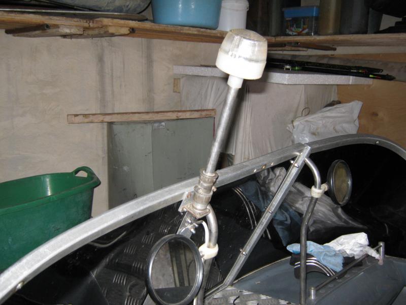

Сергей, я себе делал вот так. Топовый съёмный, лежит на полке под панелью, ночью ходим редко.
3 163
1 314

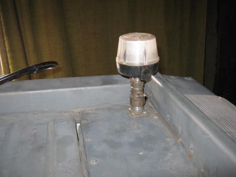

Вот он снятый.
3 163
1 314

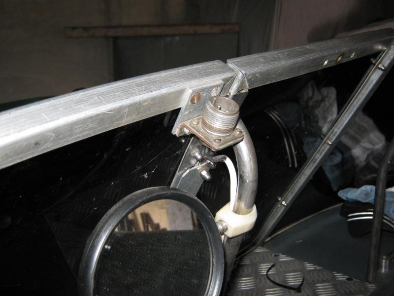

Так поставил бортовые, специально под леер воткнул, не хотел стекло дырявить, ногами не спиннёшь, и вёсла ложатся лопатками вперёд свободно.

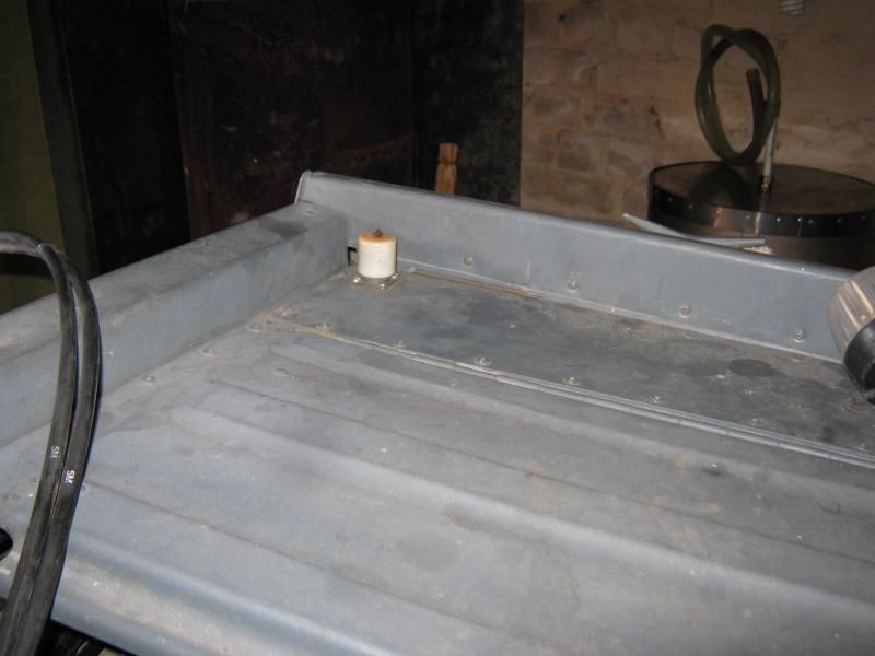

Кормовой тоже съёмный, колпачёк навернул и разъём закрыт.
3 163
1 314

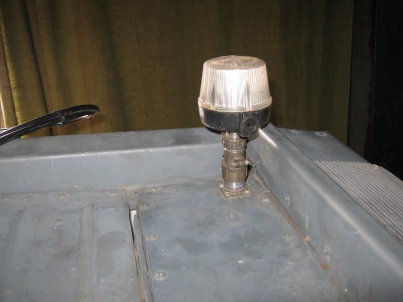

Вот он закрыт.
