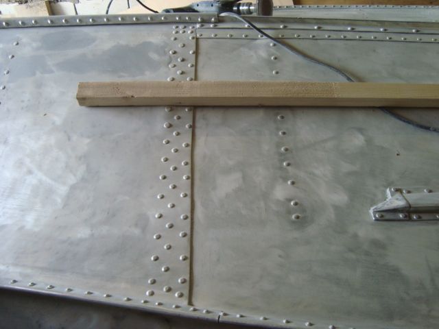

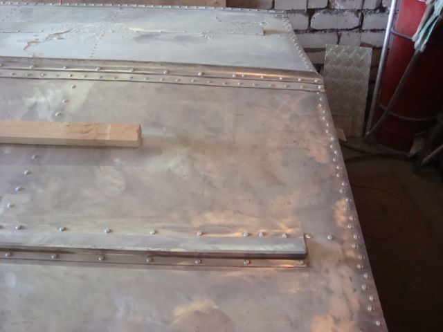

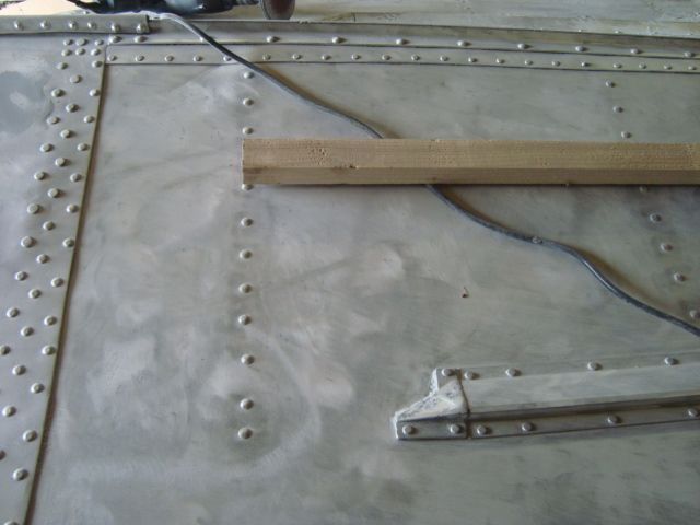

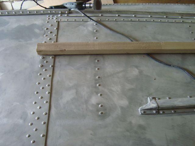

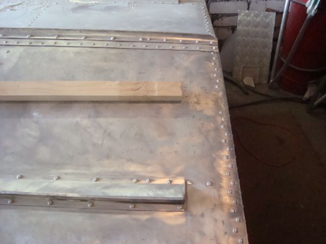

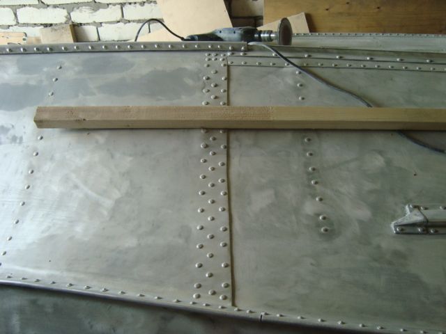

В гараже сфоткал оверкиленный корпус Прогресс-4 :) Посмотрите варианты расположения дополнительных реданов! ;) Кто бы на каком варианте остановился БЫ? :unknown: И какой из вариантов наиболее предпочтительней? :?
Моё ИМХО фото (1) и фото (3) будут наиболее оптимальными :yes:

Имею опыт расположения редана как на фото 3, даже на 10-15 см. ближе к носу. Поверь опыту доведи редан еще далее до первого шпангоута. Важнее чтоб на ходу начало редана было в воздухе, чем его расстояние от транца, при наличии донорского профиля. Если есть такой профиль но более длинный то доведи его вплоть до транца поверь на "прохваты" винтом воздуха в повороте влияния не будет.Еще есть мысль сделать свободный доступ воздуха внутрь профиля редана дабы обеспечить его свободный выход с конца профиля при его расположении на некотором удалении от транца.
