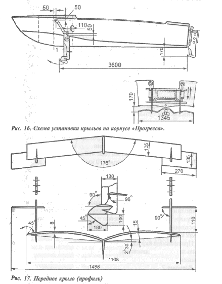

Прогресс-2 и Прогресс-4 разные лодки, хотя крыльям, все равно что подымать!!! А предложенный Вами вариант, это УТОПИЯ, в проекте поднятия скорости корпуса Прогресс-4! Здесь на форуме есть тема про катер СССР на подводных крыльях и там очень подробно рассказано какие подводные камни есть у этого варианта!!! Что сводит на НЕТ, ваше предложение!

Мужики, по поводу крыльев я постебался немного :crazy:
Не принимайте в серьёз :)
На мой взгляд - если верхние конечности чешутся, растут из плеч, есть материал, условия, лишнее время и нечем больше заняться - почему бы и не поэкспериментировать со старым корпусом.
Ну а если хочется полётов на Прогрессе, то решение есть!!! - смотри: Билет в один конец.

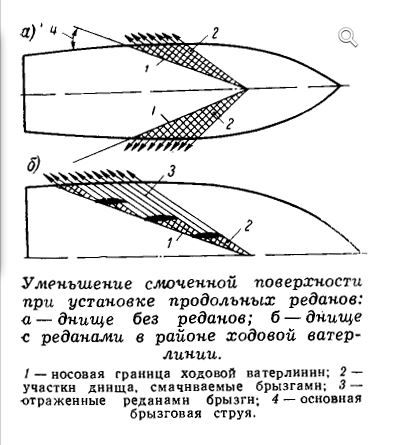

И всё таки надо нос поднимать.
Это П2 с поперечным реданом.
70км\ч
В носу килеватость вполне большая, чтоб реданы там работали.
Вот видео П4 под 60лс.

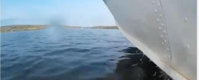

А вот скрин оттуда. Посмотри, ведь с помощью редана можно убрать вот эту воду что трёт по днищу.

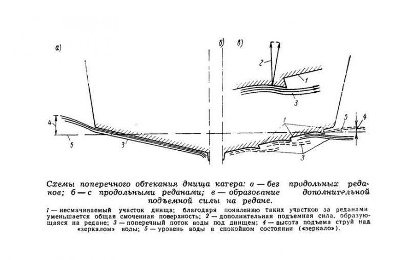

Думаю, если поставить в этом месте два ряда правильных реданов, не гидрошайбы, а именно реданы с полкой под углом 7град, то за 60 прыгнешь.
К слову, я на Куйбышевском П2 с двумя новыми В30, с винтами 340 тоже упёрся в 57-58км\ч, притом, что воздух под днищем уже пролетал, спидометр (трубка Пито) начинал дёргаться сбрасываться а лодка не шла быстрее.
Это было в 80х, тогда жпс не было ). Но вот тогда я понял, что без изменения обводов (с помощью реданов или как) быстрее не поехать. (

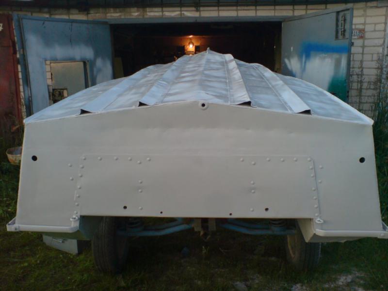

За гидрошайбы речи не идёт, с алюминия выгнул точную копию родного редана, правда с двух кусков, немог найти такой длины лист, что бы не прерывать их! Думаю, как здесь советуют, вынести новые далеко на скулу, а вот родные оставить на старом месте! Но наверное, как на фото, мне от этой водички не избавиться! Разве, что родные смещать к борту от центра, но не определился пока... :unknown:

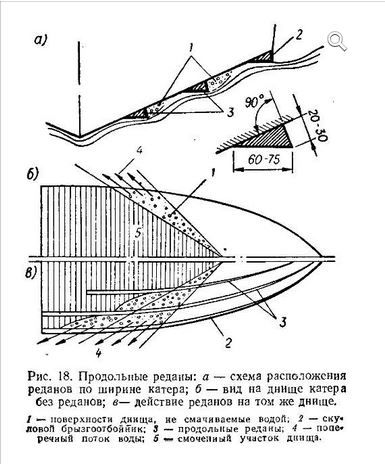

Ну почему же не избавиться...
На крым ставят реданы.
Я бы не сказал, что он супер килеватый.

У тебя сейчас обтекание под носом как в "А" , а будет как "Б"

Так таки то ДА, но абсолютное большинство ставит продольные реданы на мотолодки в чьей конструкции они не были предусмотрены! А на Прогресс-4 уже есть заведомо, стоят два, вот Я и решил что ещё 2 в + ему не повредит...наверное...Как ВЫ считаете?
