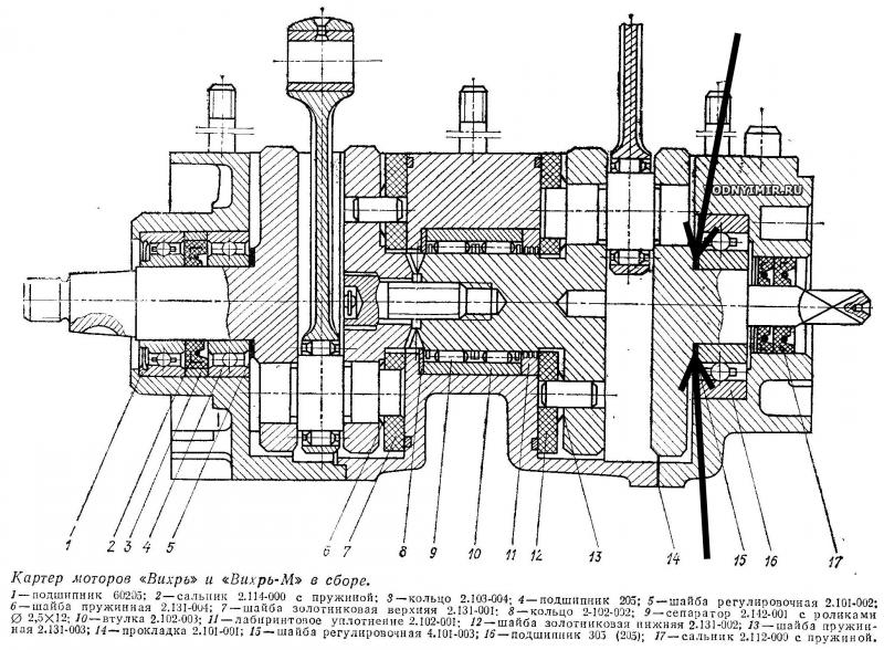

Вобщем наскоро собрал картер, цилиндры, головку,, заткнул пластинами дырки под глушителем и карбюратором вставил штуцер вместо свечи и дунул. На 0,5 кг/см начали сифонить сальники нижние и давление больше не подымалось. Снял их, на одном слетела пружинка и поставил фирменные. Накачал 2 очка тишина, на 2,5 слегка пропускают верхние под маховиком. Нарыл что норма 1,5 очка так что с этим порядок. Двигатель одел на поддон и запустился с первой прокрутки. Всем спасибо за участие. Дмитрий 22 кстати тоже ответил, что 4 раза икра за оборот это не норма, но тем не менее все работает. Остался один вопрос Когда круишь руками на нейтралке, в ноге вроде как в помпе звук резины по металлу вот этой шайбы у меня не было наверно посеял при первой еще разборке, но я ее нашел в запчастях в каталоге она есть , за номером 36 4.101.-003 есть на всех вихрях и садится на эту втулку запрессованную в поддон Здесь она тоже есть исправил IGNAT в 105 посту поминал что у него тоже втулка поддона входит в проточку вала к сальнику и получается шайбы у него нет.. Я думаю без этой шайбы коленвал давит через рессору на крыльчатку и прижимает ее, а шайба и не дает ему это делать отодвигая вверх, она и называется регулировочная. Правильный ход мысли уважаемое сообщество, нужна эта шайба?

кантур сказал(а):
.... Я думаю без этой шайбы коленвал давит через рессору на крыльчатку и прижимает ее, а шайба и не дает ему это делать отодвигая вверх, она и называется регулировочная. Правильный ход мысли уважаемое сообщество, нужна эта шайба?
Это РЕГУЛИРОВОЧНАЯ ШАЙБА КОЛЕНВАЛА!!! и ставиться она между щекой нижнего кривошипа и 305-м подшипником, поэтому разбери мотор и поставь её, если не поставил. Позиция 15 на схеме картера.
Между поддоном и картером нет никаких дополнительных шайб! А коленвал никаким образом на крыльчатку помпы не давит.
