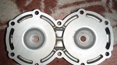

Вот так выглядит моя головка (в смысле моего пермского вихря) после снятия 1,8мм

Ты случайно не 1.8 см. снял?

А у меня на 2мм вот такая(от в-25)

Мне кажется, что головки цилиндров отливали как попало, не задумываясь о том какая будет степень сжатия. Отсюда и разная мощность одинаковых казалось бы моторов. Поэтому надо индивидуально подходить к подрезке головки, измеряя объём маслом в ВМТ и объём в положении поршня закрывшего своей кромкой выхлопное окно. Именно с этого момента, а не после НМТ и начинается сжатие в цилиндре. У меня получилась степень сжатия кажется 8.1, не помню уже..... :?

Вроде за 1000 постов, а ляпнул как новичок, писал же что мерял постоянно и глянь в теме topic1005.html 114 пост фото такой же головки снятой на 1,6мм почти похоже смотрится. Головы разные однако 25 и 30 и еще возможно, хотя вряд ли, пермские и с Волги.
1 354
Re: Куда девается бензин.
Вопрос о касании поршня головки при такой подрезке звучит как у новичка. посмотри на поршень и на головку. Какое днище у поршня? Как он может с такой головкой работать? Я тоже начал задумываться, как такое могло случиться. А тут оказывается все просто, думать лень.

А я самый что не наесть и новичок. Катался на вихрях до армии и вот теперь после. Вопрос давно уже не в касании конкретно этого мотора. Спасибо IGNAT, он разьяснил, что надо в этом моторе профилировать. Вопрос остался, почему в других моторах с бошки снимают 2 мм и касания нет. Думать не лень и судя по выложенным фото, в головах разные камеры сгорания. А вместо идеи о 1,8см, по ней кстати в голове одна резьба под свечи останется, лучше бы ответил, как старожил форума, почему 4 положительных импульса с маховика идут. Магниты стоят правильно, да их и не перепутаешь на 30 ке.
