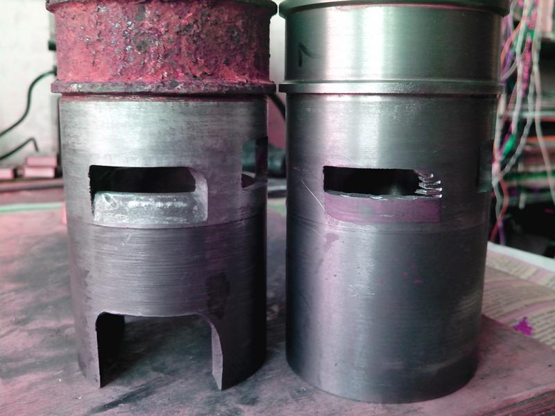

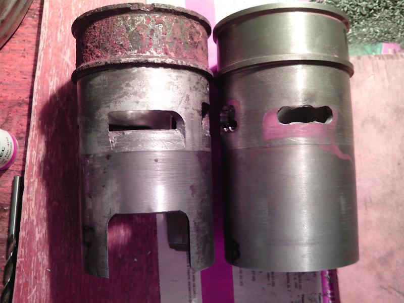

Буровя гильзу, сравнил излом с родной. Так вот, на новой излом значительно крупнозернистее, чем на старой. И отламываются недоотпиленные кусочки вроде слегка полегче, чем на старой же. По цвету одинаковы, обе блестят и отдают графитом.

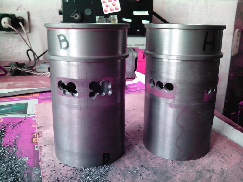

Пришла пора обрабатывать внутренний диаметр. Купил пасту карбид-титановую (говорят, она не внедряется в поверхности), КТ-40/28-ПОМ, разбавил маслом, т.к густовата, точу уже 2 часа, дрель раскалилась, руки отваливаются, снял всего 2 сотки :crazy: А снимать, при ближайшем расмотрении, оказалось 15 соток... То ли зерно мелковато, то ли одно из двух, но вообще без абразива это было бы совсем невозможно, по-моему. Сейчас буду соль подсыпать пробовать, или сразу песочка для начала покрупнее?

Если разбавлять керосином, то концентрация абразива уменьшается, будешь тереть до морковкиного заговенья. И так-то не очень быстро. А так да, густовата паста, неравномерно снимает с краев окон и продувочных вырезов. В общем, не осилил я самостоятельно, побоялся испортить, сдался расточникам. Всё готово, буду собирать.
Надо было делать припуск изначально пару соток, тогда получилось бы самому, я так думаю.

Заказаны на сайте, указанном в начале темы. Пробег небольшой, пару-тройку выездов, отложены в сторону из=за попадания воды в цилиндр. Лежат как новенькие.
