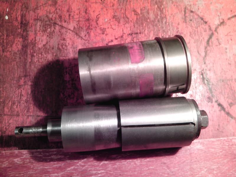

Про конус снаружи, вероятно ты, отчасти, прав. Я компенсировал ЭТО продольными пропилами через 120градусов(глубина пропила параллельна конической поверхности) и периодическим переворачиванием блока цилиндров.
Сделай сопрягаемый конус меньше, вполне вариант.
Остальные вопросы непонятны.
В цилиндр диаметром 61мм болванка каким диаметром плотненько вползет?
Если достаточно твердый цилиндр стерся на 0,5мм в диаметре, на сколько уменьшился в диаметре притир?
Смотря как понимать, плотненько. 61 - 2 х размер абразива?
Я имел ввиду, что притиру такой конструкции присущ врождённый необоримый недостаток - конусность, из-за невозможности разжиматься со стороны донца. Понятно, что можно слегка компенсировать.
Ну так я и говорю, зависит от твёрдости притира. А так на те же 0.5мм приблизительно. Так из чего притир сделан? Или вообще не чугун?
А если вместо алмазных брусков в хонинговальную разжимную головку чугунные (и чего это я прицепился к чугуну, может из другого материала, тот же текстолит-капролон, коих не жалко) бруски вставить? С точки зрения качества поверхности, а не согласия расточника :D

Юрий, по материалу притира.
Внутренняя часть - ст3. Наружная - чугун, примерно сч12 - сч24. Точнее токарь не знает. При заказе я просил
максимально мягкий. Абразив шаражируется в притир, и это нормально. Сборный с текстолитом, думаю, вполне вариант.
При продольном разрезании притира, он сжимается (зажатый диск болгарки - незабываемое впечатление).

Деревянная штуковина - это цилиндр на оси, с наждачкой. Напоследок им немного шлифонул поверхность.
Операция среди корифеев расточки немного спорная, но я так сделал.
Текстолит или капролон или эбонит?. Не знаю. У меня это единственный опыт. Думаю, что текстолит пойдет.
Длина моего притира 150мм. Работа притира ВСЕЙ поверхностью - обязательное условие.
Может немного поможет. Внутренние диаметры чугуняки - 60мм и 40мм.

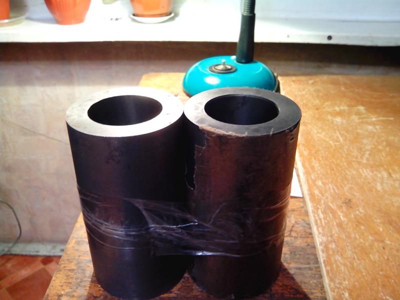

Заготовки гильз заказал таки, придут - буду потихоньку, методом последовательных приближений действовать. Фото постараюсь предоставить. Спасибо советчикам, материалу для раздумий предостаточно.

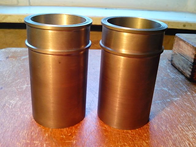

Если кому нить надобно есть гильзы на Нептун 25ку новые. Цена 2 дешевеющих килорубля + расходы на отправку почтой.
6 593
833
Как сказал какой-то скульптор: скульптура - это же просто, надо снять лишнее и всего-то делов :D Вот в этом ключе и движемся дальше.
Гильза была запрессована и в окна залит медный купорос для разметки. Получилось не так красиво, как в инете, но сойдёт. И вот что осталось от притира, проточенного до 61мм :crazy: Надеюсь, удастся притереть...
Теперь за дрель-напильники-надфиля, точить окна. Так а каким порошком притирать окончательно, алмазным нельзя, искать какой-нибудь корундовый? Фракция-размер какие?
