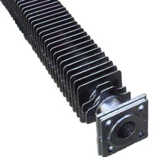

Не надо никаких балванок и заготовок, ищи в чермете СОВЕТСКИЕ чугунные трубы которые применялись для отопления, и ещё лучше батареи отопления были такие круглые с радиальными ребрами, в школах часто такие встречались. Знакомый расточник говорит, что попадаются такого качества, что колбеншмитовский чугун отдыхает.
типа такого, только были ещё с круглыми рёбрами.

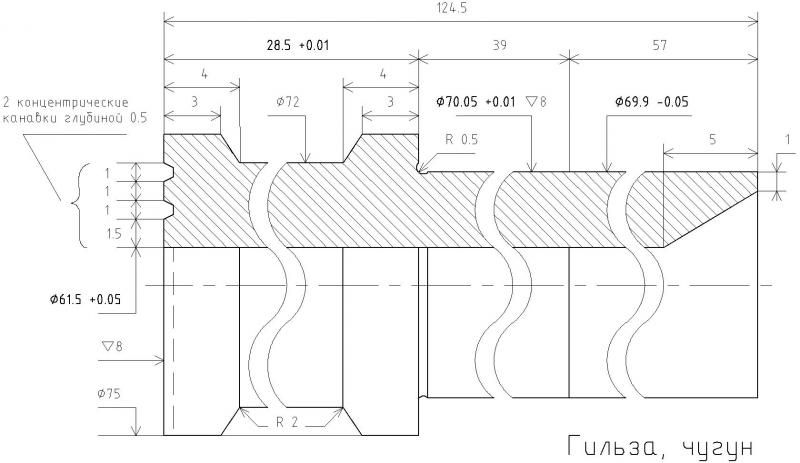

Мысль посетила, из б/у поршня притир не сообразить? И оцените, пож-ста, чертёж, ничего ли я не упустил и не сильно ли загнул:
Поршни 61.55

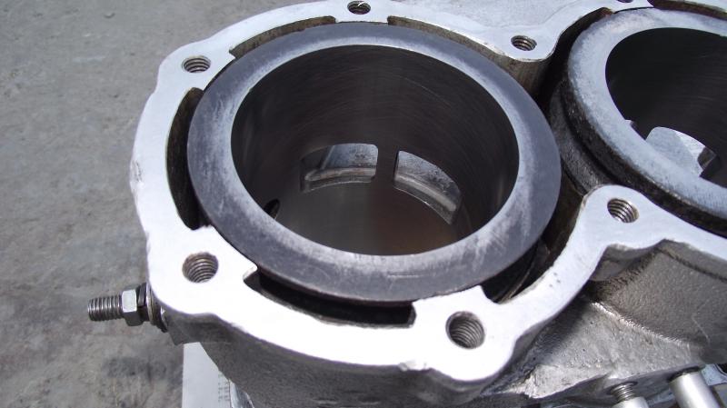

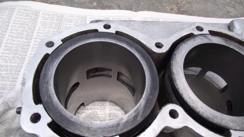

Получилось после притира.

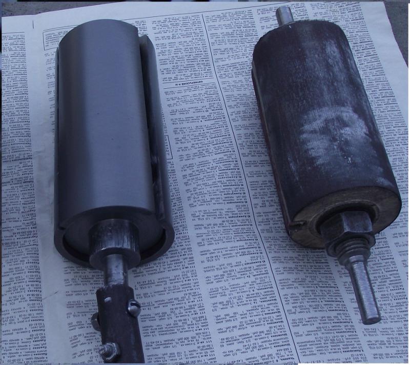

Притир

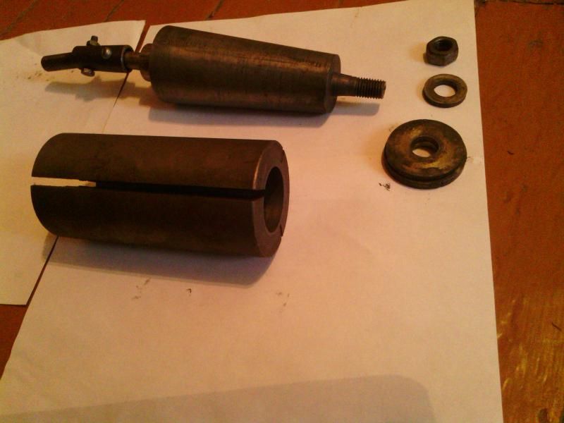

Юрий, фото притира со всех сторон к сожалению нет, но думаю, и так все понятно.
С противоположной стороны гайка, при закручивании которой наружняя гильза разжимается.
Абразив. Я применял пасты для притирки клапанов. Разной зернистости.
Окончательная обработка наждачкой на деревянной болванке.
Притир с дрелью соединен простейшим шарниром из кусочка трубы.

подробнее
6 506
804
Спасибо. Ничего себе кусок чугуна)) Будет найти посложнее чем заготовки для гильз(( Вижу, что диапазон диаметров довольно мал, какой делать диаметр в свободной состоянии под 61-62мм?
И ещё, хоть там и конус внутри, но всё же мне кажется, что разжимается он неравномерно, сторона с донцем менее способна к разжатию. Это же конус снаружи получается, чем сильнее разжимаешь, тем конус более выражен? Или я не рассмотрел подробностей?
Вот кстати, непонятно как сделаны два паза, которые невидны на снимке. Они не до центра же? Ещё одна причина к нарушению наружной цилиндричности по стороне донца.
И насколько хватает такого притира? Он же тоже истирается, да ещё и пишут, что материал притира должен быть мягче обрабатываемых гильз. Тоже первый попавшийся чугун?
