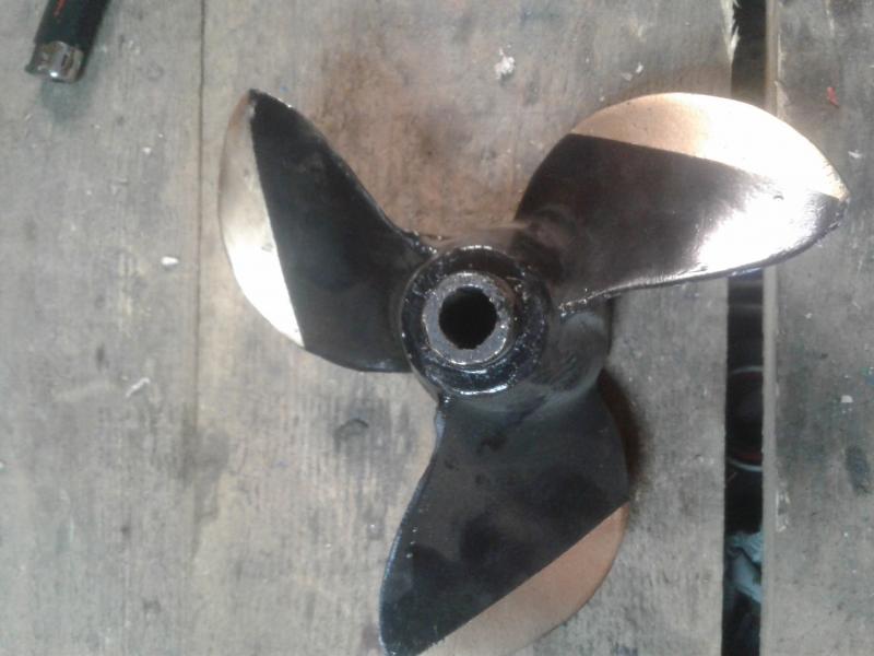

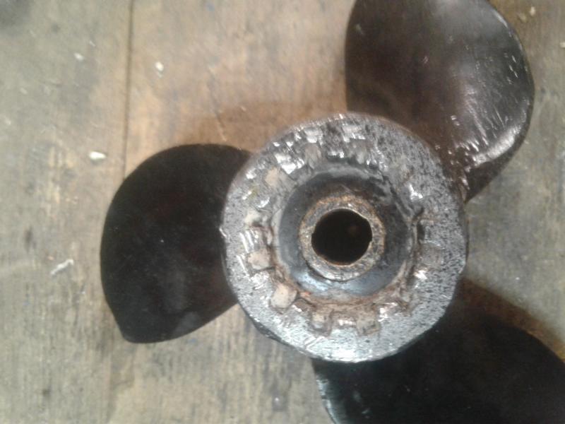

Деn сказал(а):
... как думаете?...
Ну что сказать? Даже и не знаю. Видать Вы плохо читали информацию по винтам, а может вообще и не искали. А с этим винтом, что делать? - его теперь нужно отшлифовать, отполировать и выбросить. Вы на скоростном винте изменили геометрию лопасти, сделали его типа грузовым, но шаг винта остался прежним 225 мм. Ну а про дисковое отношение http://okafish.ru/300/248_258_1.htm я даже и говорить не буду. И с этим ни чего не поделаешь. На моем фото винт тех времен когда я делал такие же ошибки в поисках приемлемого варианта для гибридного ПЛМ. Согласитесь мой винт и Ваш чем то похожи. И скажу Вам больше, Ваш винт, так же как и мой работать не будет.

Деn сказал(а):
... как думаете?...
Думаю, что с правым винтом вообще делать ни чего не надо, а оставшийся не тронутый винт обточить по шаблону №1 как здесь http://www.fishingsib.ru/forum/forum70/topic20057.html
Денис, я наверно не очень силен в географии, подскажите пожалуйста где "Родина Тазов"?

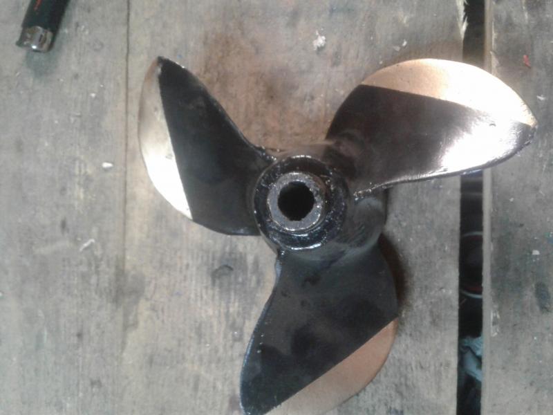

Виктор!!!
хотелось бы в первую очередь поблагодарить за то что отвечаете по делу и не кидаетесь как говориться ссаными тряпками!
По винтам инфу читал, но не сказать что сильно понял о чем речь, ввиду того что оказывается не все так просто...
отдавать этот винт на нормальное восстановление и уже потом пилить не вижу смысла ввиду нецелесообразности, работа будет стоить дороже, или около этого, что стоит новый..
Оставшиеся два с бухты барахты уродовать и не планировал, этот можно сказать проба пера...было свободное время и чесались руки.
Шаблон про который упоминали тут на сайте, искал, но не нашел, спасибо за ссылку!
Да и честно говоря, потихоньку начиная вникать во все нюансы, волосы встают дыбом, тк всю жизнь думал что главное чтобы на лодке было место куда приладить ПЛМ и все.

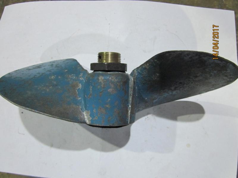

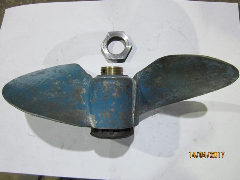

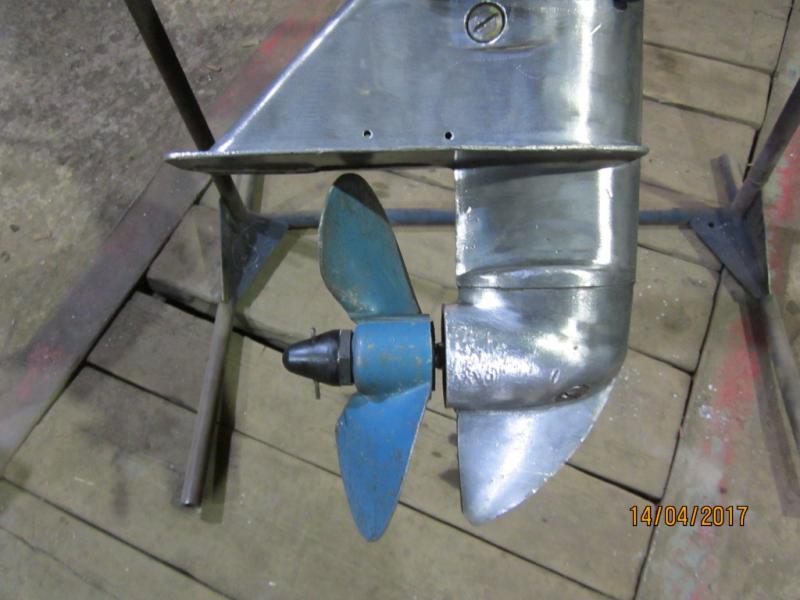

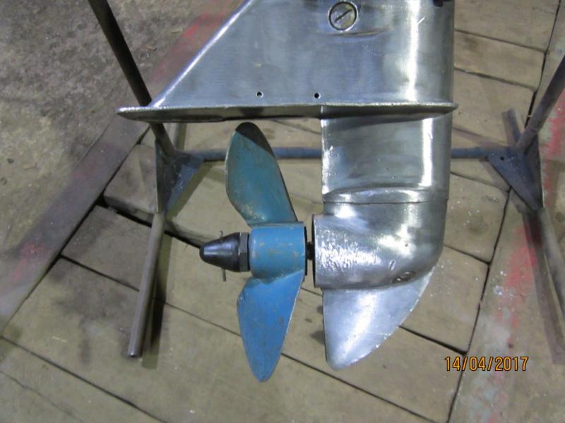

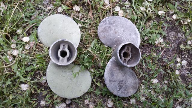

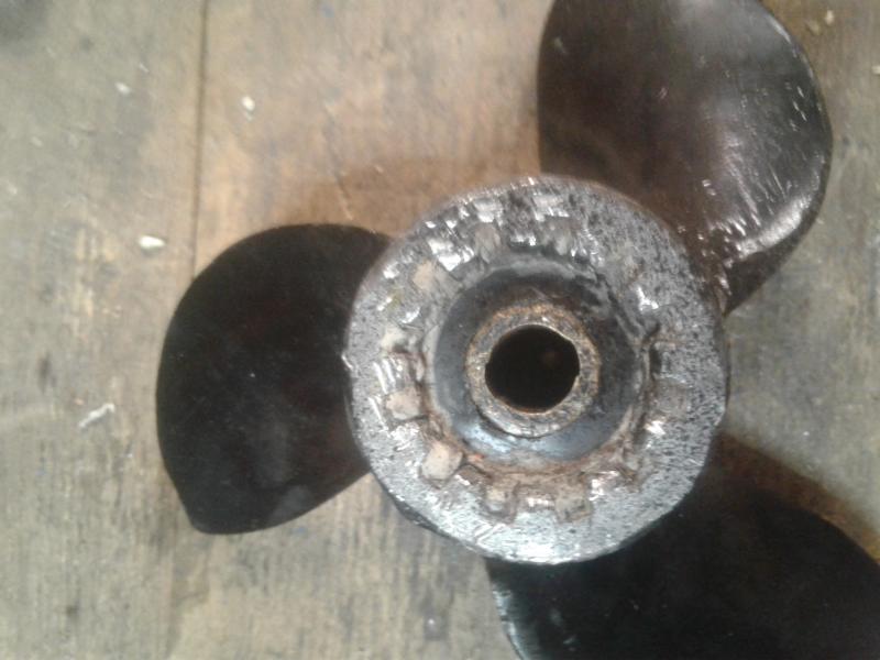

Мужики что за винт у меня?
Chitinskii
29.12.2016
33
Чита
Big,boat310
Собираю гибрид
Родная краска красная!

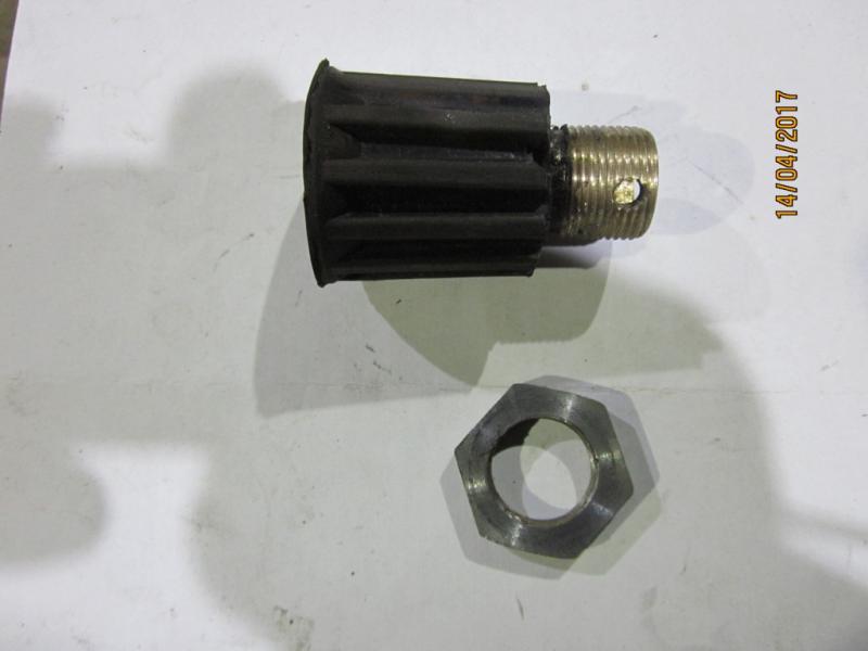

Пока Алексей готовит зажигание с изменяемым углом опережения, которое даст возможность раскрутить двигатель до 5000 оборотов, я подготовил для этого дела винт от Москвы, но под вал Ветерка.

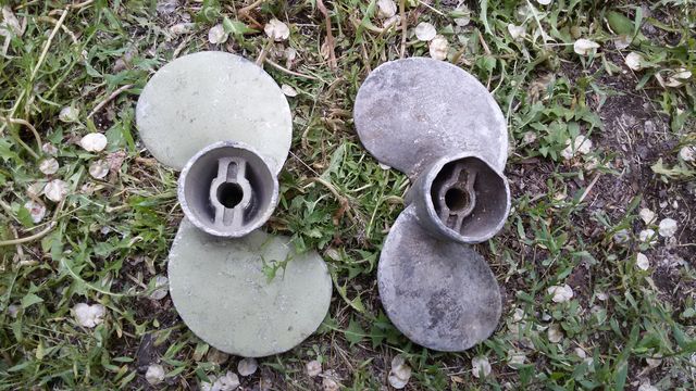

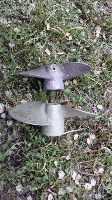

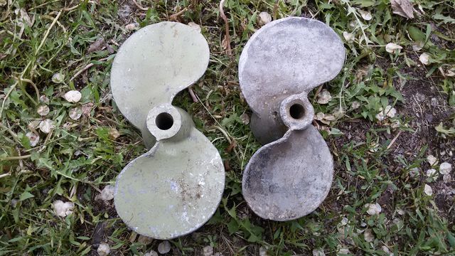

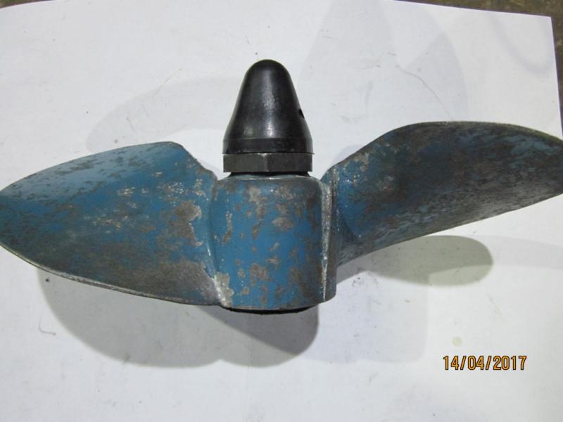

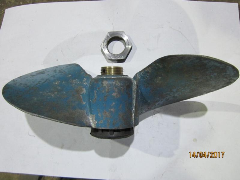

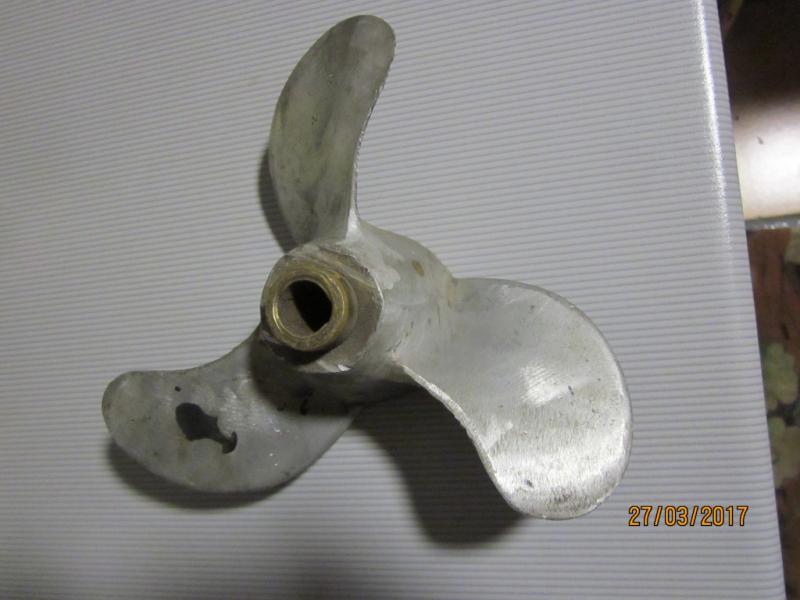

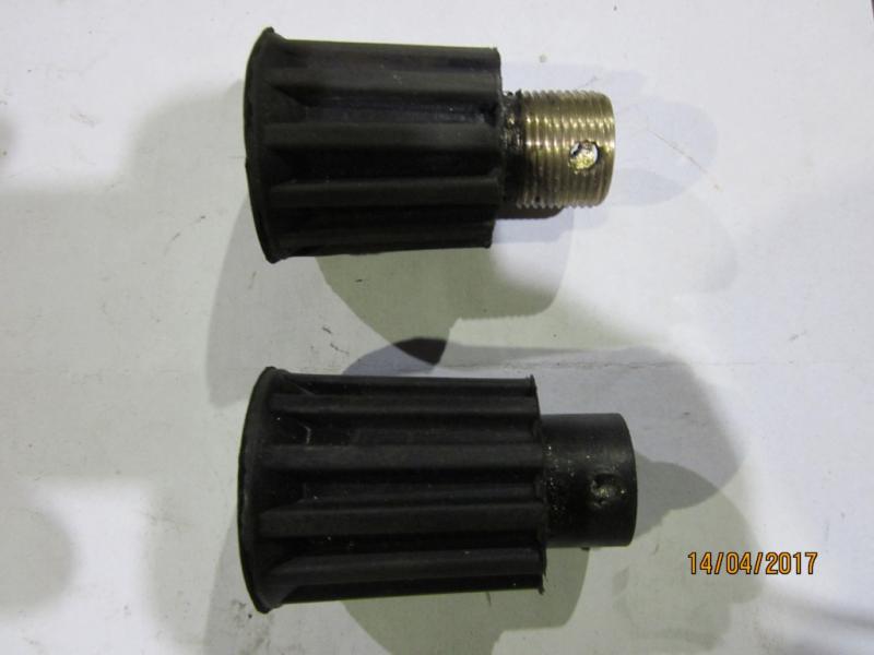

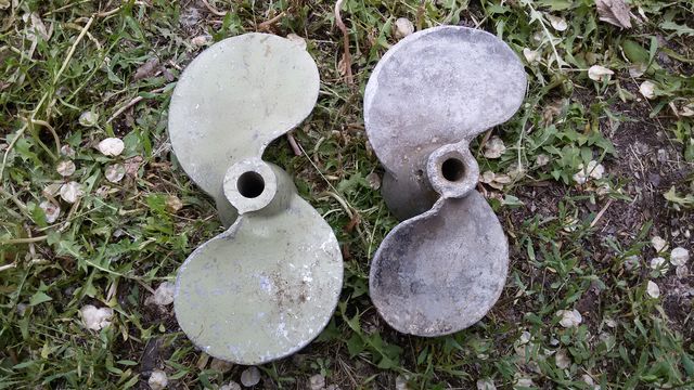

Доброго времени суток!
Подарили намедни пару винтов. Один завтулен, и судя по дырке использовался на Ветерке. Другой девственный. От чего они? Предполагаю, что от Стрелы. Однако хотелось бы подтверждения/опровержения. :)
2191
20.03.2017
29
Сталинград
парусно-моторная
Москва, Ветерок
Вопрос снят. Винты от Стрелы. :)
О блин.. не видел вопроса :) ... Да, от Стрелы - их не спутаешь :D ...

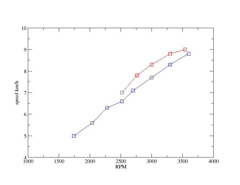

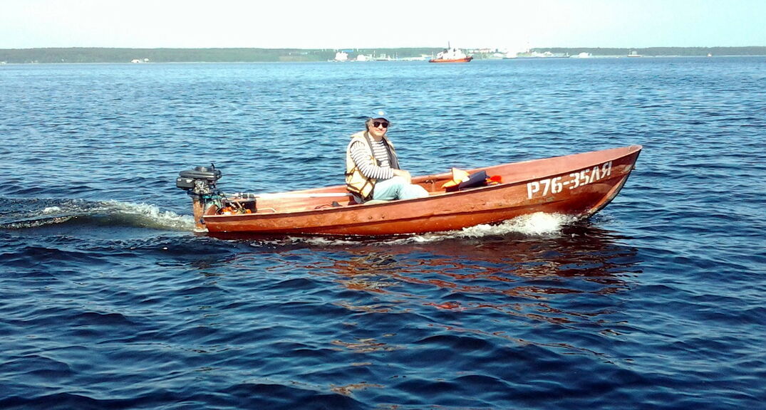

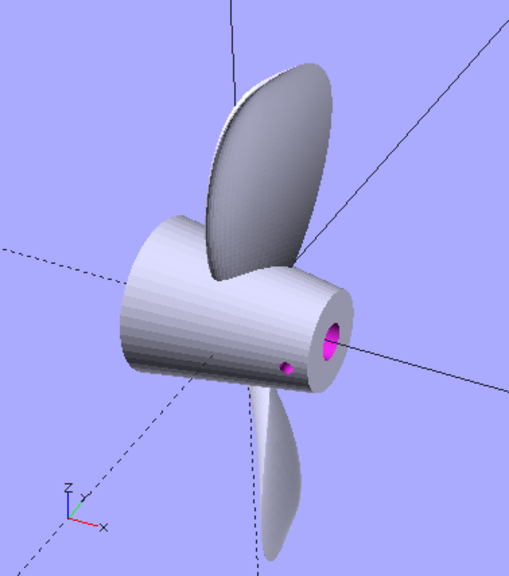

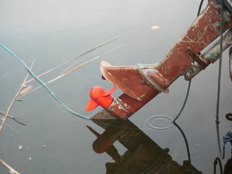

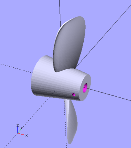

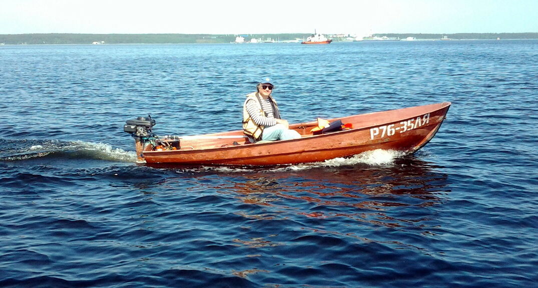

Обитаю на острове в Финском заливе,соответственно нуждаюсь в лодке как в средстве транспорта. А транспорт должен быть максимально экономичным. Когда-то приобрел списанную с рыболовного судна стеклопластиковую шлюпку,восстановил ее и ходил на Ветерке-8. Но ветерок и кушает хорошо,а со временем тут и гимс стал придираться к тому что ветерок превышает разрешенную мощность 3.68 кВт. Заменил мотору голову на Champion G140VK2 (объем 139 кубиков). Важно наличие тяжелого маховика,оно дает равномерность вращения.
Винтов к ветеркам с шагом меньше 160 мм не нашлось,поэтому воспользовался наработками
одного немецкого математика и написал программу для построения моделей винтов под 3D принтер. На фото один из винтов,на котором ходил даже зимой - пластик PETG выдерживает мороз и шторм. Лодка отлично идет даже по двухметровой пологой волне. Интересный эффект - по изменению тона выхлопа слышно как отрабатывает стабилизатор оборотов в моторе когда лодка лезет вверх на волну.
Программа работает в среде OpenSCAD. Писалось и отлаживалось под Линуксом так как модных виндов у меня тут нет. В главном файле есть некоторое количество комментариев и даже на русском,в 866 кодировке. Желающие могут подправить винт под свои надобности. Понятно,что для пользования этой моей программной заготовкой надо иметь некоторое представление о программировании. Проверяйте оденется ли нарисованная ступица винта на вал вашего мотора,подставляйте свои размеры.
Как оказалось - у ветерков разных лет есть отличия. Небольшие, но есть.
В моем случае оптимальным является шаг винта 130-135мм при максимально возможном для ноги ветерка диаметре 210мм. Лопастей вполне достаточно двух,хотя в программе предусмотрена возможность сделать любое количество. Скольжение винта существенно меньше 40% все равно не получить. Впрочем - в книгах так и сказано про мелкие водоизмещающие лодки. Зависимость скорости от оборотов мотора видно на графике. Два измерения по пути "туда" и "обратно".
Это винт с шагом 112мм был на испытаниях. Как раз он на фото ноги мотора крупным планом. Такой винт печатается на принтере 17 часов. Приятный бонус - винт намного легче штатного поэтому забыл про такое явление как обрыв шпонки при включении передачи. Также сильно снизилась вибрация при вращении винта так как его балансировка лучше чем у имеющихся в продаже алюминиевых,у которых типично лопасти разной толщины.
Однозначный вывод - винты для маломощных моторов печатать на принтере можно. Самое главное - программа делает лопасти с настоящим авиационным профилем,а ступицу можно любую к ним пририсовать хоть программно хоть вручную в FreeCAD например. FreeCAD и OpenSCAD неплохо умеют между собой взаимодействовать. Во всяком случае в Линуксе.
Профили вообще-то тоже можно разные задавать из "четырехциферной" серии NASA. Впрочем - у таких маленьких винтов это мало влияет на результат. Основное - это максимальный влезающий в ногу мотора диаметр и правильный подбор шага. Мне удалось получить расход 0.9л топлива на 8км крейсерского хода. Весьма неплохо,учитывая что топливо сюда доставляется тасканием и многочисленными перегрузками канистр вручную.

А вот сразу два вопроса на вскидку....
Говоришь, что балансировка лучше и выбираешь двух лопастной винт, который будет колбасить при любой балансировке... Логика где?
Мои напечатанные двухлопастные винты колбасит меньше чем оба трехлопастные купленные в "Мировых моторах". Просто такой вот факт. Я ведь как дисциплинированный потребитель сначала пытался решить свою транспортную проблему покупкой готовых изделий и только потом начал заниматься конструированием.
Отдельно вопрос - почему двухлопастные винты не колбасит на аэролодках и летающей технике? А там обороты винта существенно больше чем у "гибрида".
Впрочем - я в своей программе предусмотрел возможность создания винтов с любым числом лопастей. Можно даже сделать винт похожий на винты подводных лодок - многолопастные с дисковым отношением больше единицы. Вдруг кому-то потребуется.
И целью моей публикации здесь было не столько хвастовство своим мотором,сколько желание поделиться с народом потенциально полезной программой,позволяющей решить проблему винтов для любого сочетания небольших моторов и небольших лодок (везде где хватит прочности пластика).

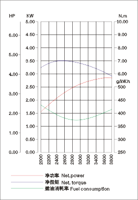

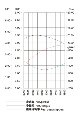

Расход на твоем мопЭде ( сколько там 6 - 9 л/с?) такой же как у Хонды 20.
Двигатель Champion G140VK2 имеет максимальную мощность 4лс при 3600 об/мин, а минимальный расход согласно китайским графикам - при 2900 об/мин. Я его выше 3100 не кручу. Расход заявлен китайцами 395 г/кВт*ч,по факту бака 0.9л хватает на 8 км хода со скоростью 8.2-8.5 км/ч.
Этот двигатель - слегка адаптированная для российского рынка версия LC1P65FE (вместо электростартера стоит заглушка,на маховике нет зубов и под маховиком нет генераторной катушки). Графики на двигатель см. в приложении к письму.
Сколько весит эта Хонда 20? У меня тут до места стоянки лодки надо полсотни метров в сапогах по мели мотор на себе тащить.
Если Хонду с лодки не снять - то через сколько минут она будет украдена? Швартовка тут обычно к необорудованному берегу,охраняемых причалов нет. А еще та хонда имеет водяное охлаждение,которое надо каждый раз отогревать перед запуском зимой. В результате к каждому походу в магазин за хлебом добавится еще полчаса возни на ледяном ветру.
Была у меня Хонда(возможно - подделка под хонду),но не 20,а 5 лошадей. Продал из-за неудобства пользования в местных условиях.
Их колбасит по определению. Например кариолисовой силой. И на аэролодках и на летающей технике и обороты у воздушных винтов, как правило, меньше чем у гребных, по любому, обороты ограничены скоростью звука, которую не должны превышать кончики лопастей. Поэтому возд. винты строго ограничены своим диаметром и оборотами. Иначе этот винт разлетится в щепки, как только приблизится к скорости звука..
Вот что бы уменьшить расколбас и увеличить упор винта на более низких оборотах, 2х лопастные практически вымерли в авиации, да и в гребных винтах тоже.
