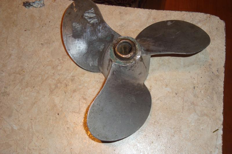

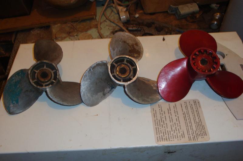

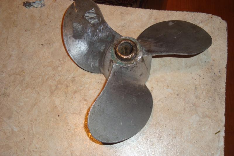

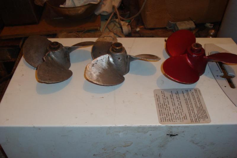

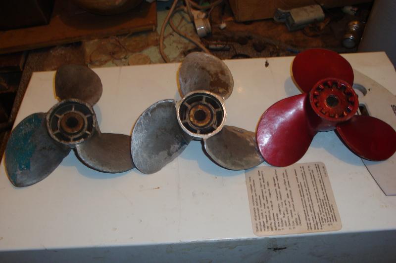

Подскажите пожалуйста, что за винты.
диаметр чуток больше 200, пиленые или нет, неизвестно, но красный самый тяжелый по весу!
Тот что по середине, уже с какими то доп болтиками, это как я понял для того чтобы сам винт с демпфера не слетел,
с обратной стороны визуально наблюдается перекос, резинка с одной стороны в зазоре толще.
Стоит ли его пилить-полировать, или сразу смело выкидывать?
И заодно спрошу, у ноги отпиливается и заваривается лишь выступающая часть и водозаборник где сам винт, и еще три отверстия, которые выше, два под контрольной пробкой и третье с противоположной?
Заранее всем спасибо, извиняюсь если не совсем туда написал или не то!
Voivano
5 337
2 654
Ачинск
Ракета РЛ-380
Винты от Ветерка первые два - советского производства, красный если на одной из лопастей ничего не выбито, то грузовой новодел. Хрупкий алюминиевый сплав. советские гнутся, но не ломаются, возможна реставрация наплавкой. Новоделы, со слов одного аргонщика, не наплавляются.
спс!
так получается все три грузовые, или же нет?
на новоделе ничего нет, да и судя по виду он далеко не лучшего производства, такое ощущение что его в гараже отливали...
если тому, что по середине, придать симметричную форму лопастям, то есть уменьшив его рабочие плоскости, что это будет, еще более грузовой или наоборот?
Voivano
5 337
2 654
Ачинск
Ракета РЛ-380
Выше есть посты Виктора (jawa0110), он выкладывал в сети шаблоны лопастей, как надо обточить винт Ветерка для гибрида. А так ты правильно понимаешь, что уменьшая диаметр и площадь лопастей, винт становится более грузовой, позволяя мотору держать более высокие обороты.
Советские винты скоростные. Причем характеристики у них пожалуй лучше чем у новодела.

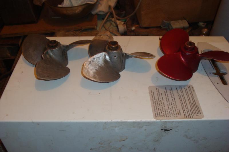

Стрела-5 была, Ветерок-8М, Салют-2, Гибрид-был

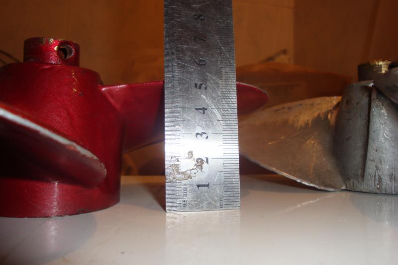

Средний винт на фото от 12 ветерка. Левый не видно.
Voivano
5 337
2 654
Ачинск
Ракета РЛ-380
Он же написал размеры, по размерам получается от 8го. У меня есть оба таких винта и от 8 го и от 12 го, они похожи внешне.
savik
03.08.2013
354
15
Курская обл
Хантер 320 LK, самодельная фанерка
Voivano сказал(а):
В 12 ветерках лопасть винта начинается от самой ступки, на 8 ветерке есть отступ. Левый вроде как от 8, но не уверен плохо видно, ракурс надо как на первом фото.
jawa0110
14.04.2014
464
Красноярский кр. г.Ачинск
тайга340, янтарь2, автобот

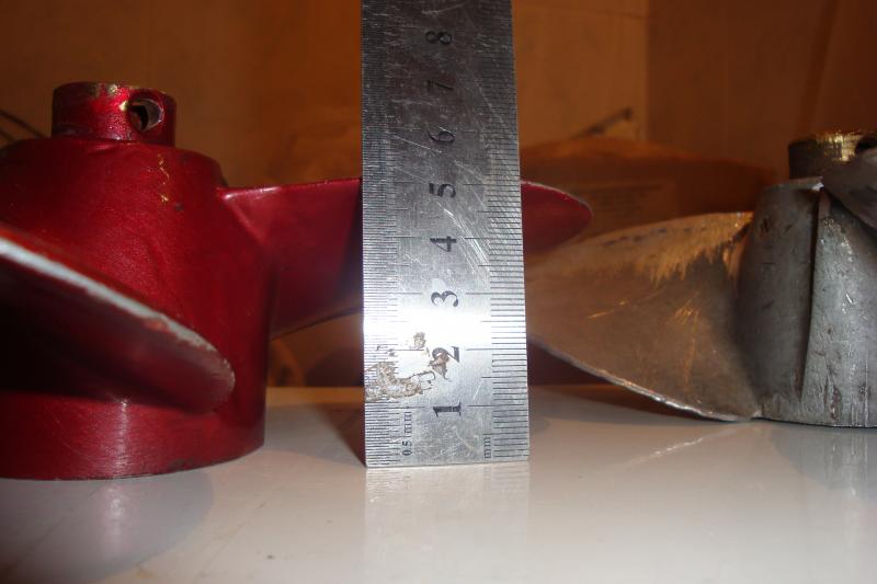

Voivano сказал(а):
На фото левый и средний винты от Ветерка 12 (210х225), а правый винт, это грузовой от Ветерка 8 (210х160)

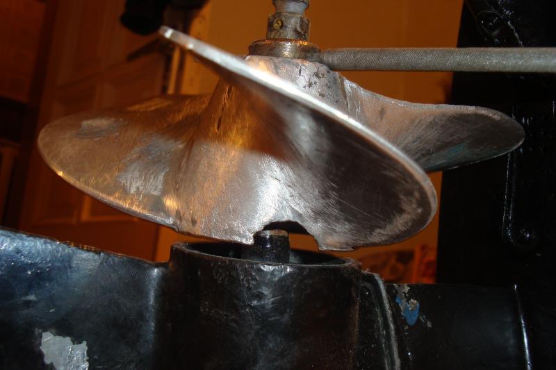

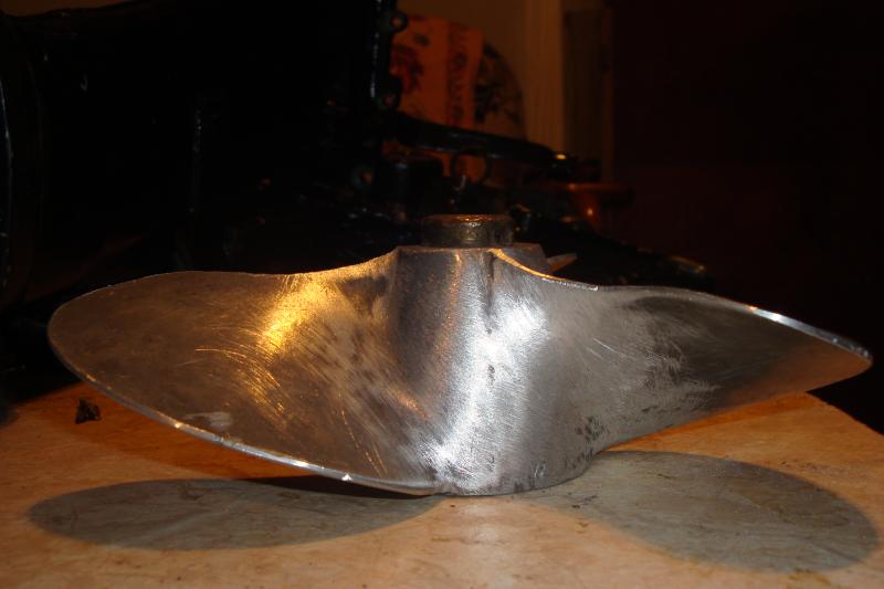

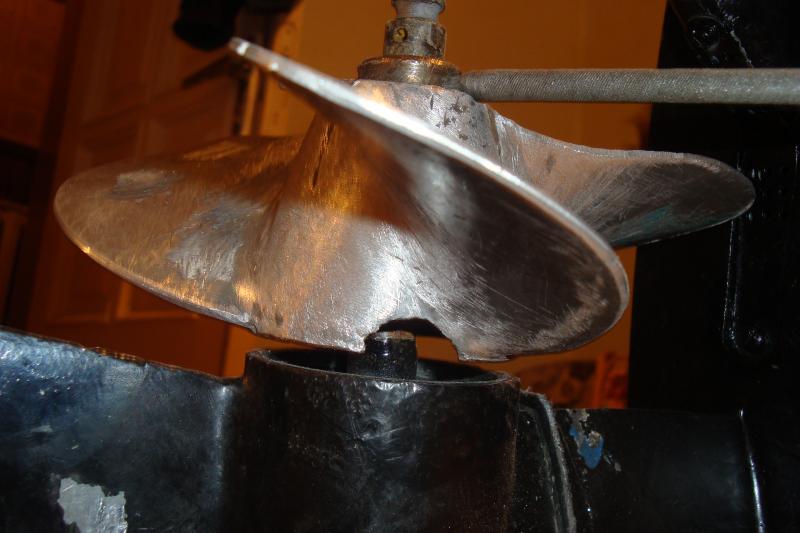

начал пилить винт который на фото с левой стороны.
шаблон сделал по форме лопасти что со сколом, получилось вот что, старался убрать как можно меньше, чтобы были перспективы.
но возникли вопросы, как убрать выщерблину у основания и что делать с зазором между винтом и ногой?
есть идея попробовать эпоксидку с добавлением алюминиевых опилок и стеклоткань.
бесполезно, или стоит попробовать, как думаете?
так же обратил внимание что место под шплинт на валу имеет яйцеообразую форму и из за этого присутствует нехилый люфт,
менять вал, сверлить под более толстый штифт или забить?
по балансировке, с которой стороны можно убирать лишний металл, что к мотору, или же наоборот?
