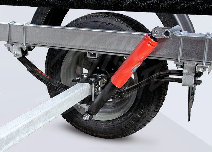

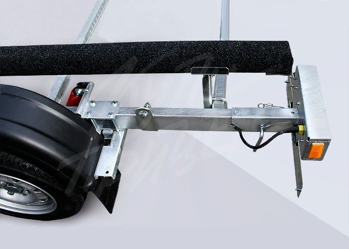

Вот на этих фото видно что амортизатор крепится к пластине подвески и может регулироваться по раме

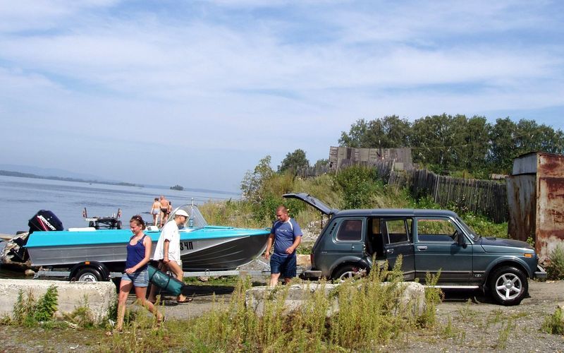

Николай посмотрите пожалуйста катер на фото стоит на прицепе это С или D?

Это прицеп С. Такой в точности как у меня сейчас. А ширина прицепа совпадает с данными в паспорте. Померять до выходных вряд ли смогу. Гараж далеко от дома.

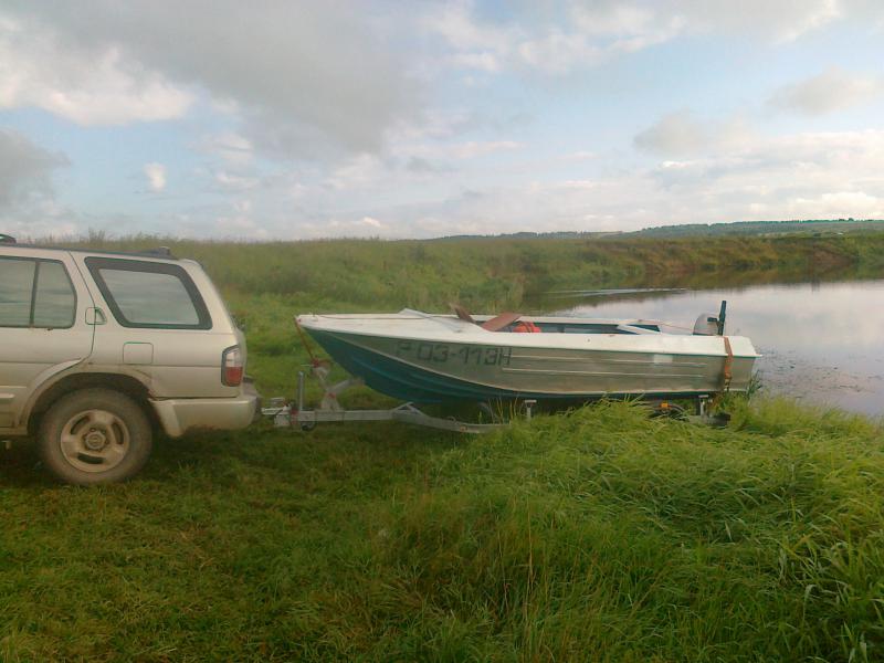

Николай как Вы думаете исходя из фото на D-ке он станет нормально? Мотор сколько занимает длины в транспортном положении от края лодки?
Если сравнить как Ваша лодка размещена на прицепе с фото с сайта, то по размерам они практически одинаковы.

Я считаю нормально все встанет. Мртор вертикально и вбок притянут стяжкой. Видно на фото.Сантиметров 30-40 не более выступ.

На Вашем фото видно, что нос лодки над опорным колесом, а зад выступает около 20-30 см, что практически идентично на фото с сайта указанного выше.

Зад гдето около 20 см свес. Это из первых выездов. Сейчас подогнал свес 10 см. Осталось ложементы сдвинуть назад и оставить на оддном болте. Свеса не будет. Мой прицеп на полметра короче D.Но главное уже. Не выходит за габарит машины.. Лодка по моему 4,25. Так что вам D за глаза.
