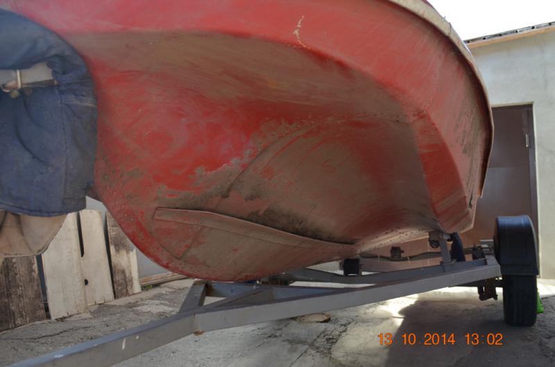

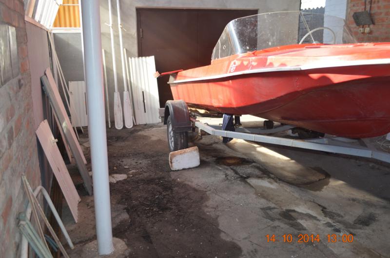

Добрый день уважаемые жители форума!

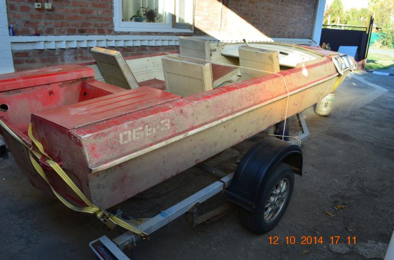

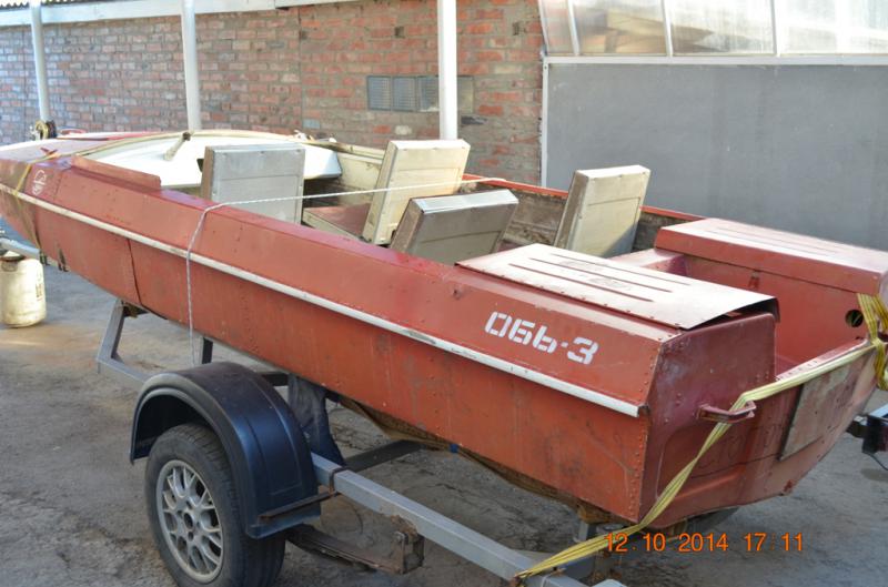

Лодку с отцом хотели купить давно, но как всегда не хватало денег. Нормальный б/у комплект стоит от 200-300 тыс. рублей. Сразу такой суммы не было. В течении года ломали голову как выйти из этого положения, не могли определится с лодкой. Новый вельбот 37 был по нашим деньгам, но не нравился почему-то да и отзывы противоречивы.
Последнюю жирную точку в колебаниях поставил знакомый начальник местного ГИМСа. Он нам рекомендовал на основании его опыта Обь-3. Буквально через недель на авито попался очень хороший экземпляр в г.Новочеркасске, а именно новая лодка 1992 года выпуска за 50000 рублей. Лодку продавал наследник (отец у него умер два года назад),который случайно среди хлама обнаружил ее. Пришлось понервничать так как было много желающих приобрести этот экземпляр.
Лодку приобретали без документов, но когда дома сорвали пломбу с бардачка, то в нем обнаружили паспорт в целлофане.
В лодке был уложен полный комплект согласно паспорта, что очень порадовало.
Прицеп для транспортировки попросил у мужа сестры жены ;)

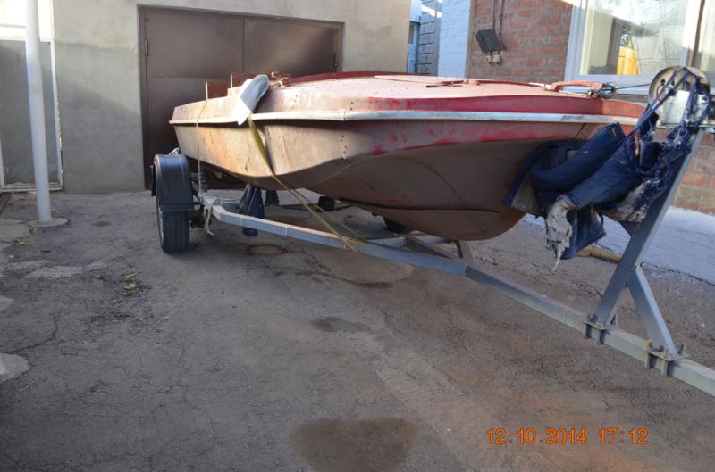

Лодка пролежала в гараже 22 года на боку, мышам было раздолье (пенопласт) :crazy: растянули везде.
На днях надо вымыть ее.
ТЕПЕРЬ ВОПРОС!
Подскажите пожалуйста:

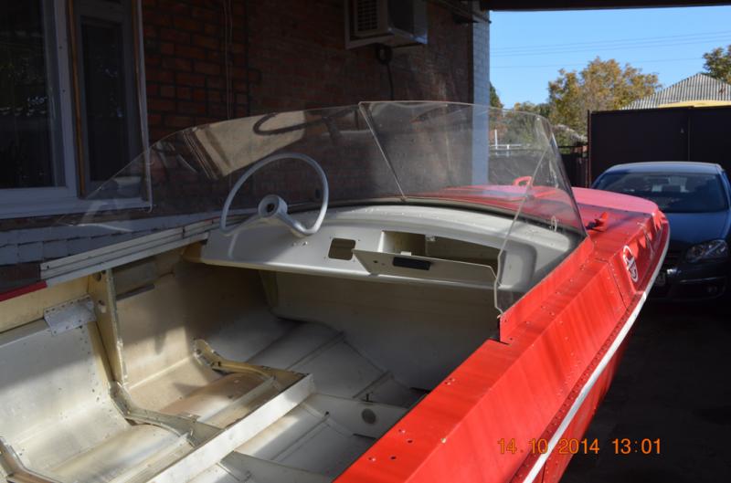

- что сразу необходимо переделать в ней или улучшить;
- руль оставить оригинальный или поменять на новый;
- при покупке импортного двигателя, дистанцию оригинальную стоит ли монтировать или сразу выкинуть ее, тоже по рычагу газа?

добро пожаловать!!! Лодочка отличная у нас на лодочной только одна. Поставь шпильки для усиления транца. Руливую лучше импортную хоть и родная не хуже, главное хороший трос, новые в олплетках гов...ш,
  • 25,2 КБ Просмотры: 3 295
21 423
1 623
Для начала помой и покрась . Обязательно стекло. Рулёвка, если денег хватит, поставь импорт. Машинка газ-реверс и родная ещё побегает. В общем на родной дистанционке 3-4 сезона отбегаешь. А там всё сам поймёшь и наладишь. Поздравляю! Очень удачный экземпляр. Хороший выбор.

Рулевое ДУ оставить, оно простое и надежное, главное не забывать периодически смазывать штуртрос и оси роликов. А вот родную однорукояточную машинку газ-реверс лучшe вообще не ставить (очень неудачная конструкция), и даже если предполагаете вешать Вихрь, то лучше купить двухрукояточную имп. машинку.

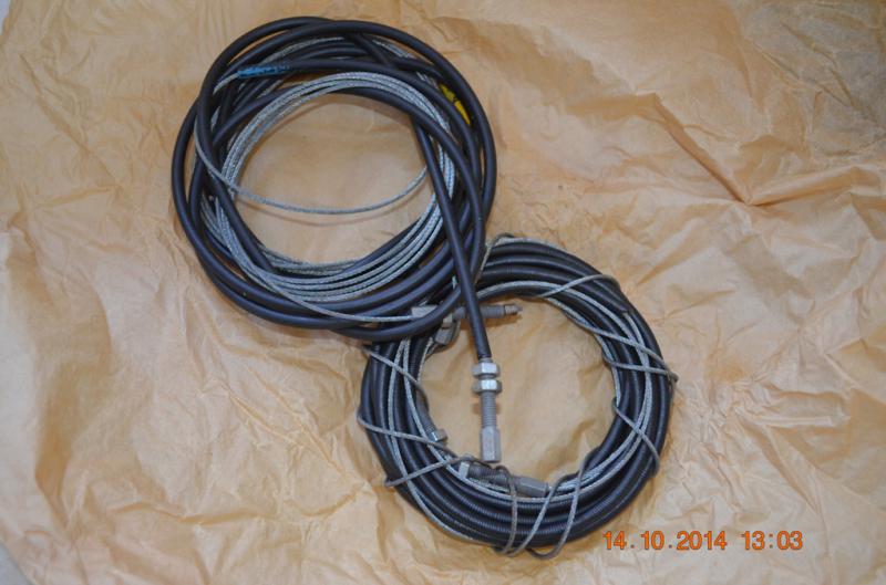

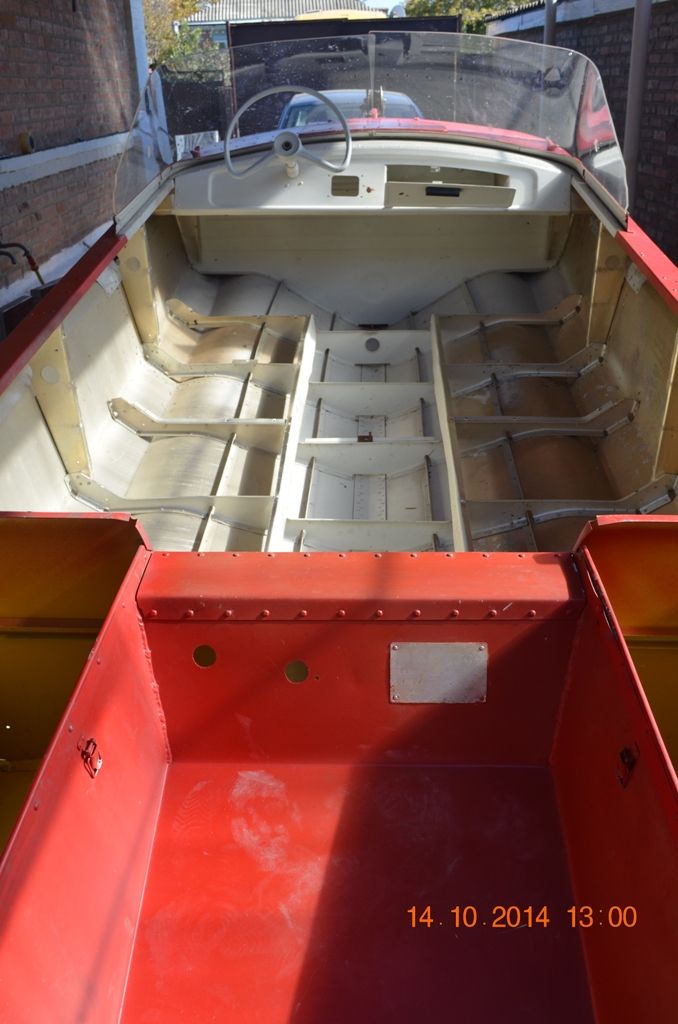

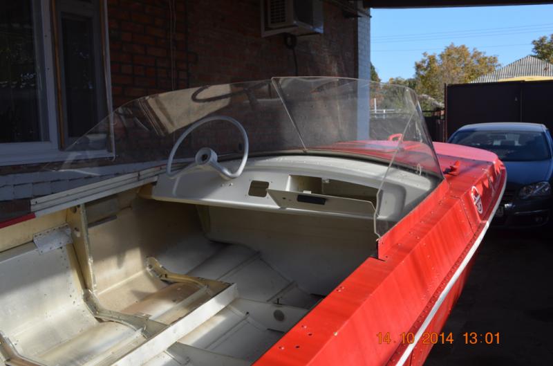

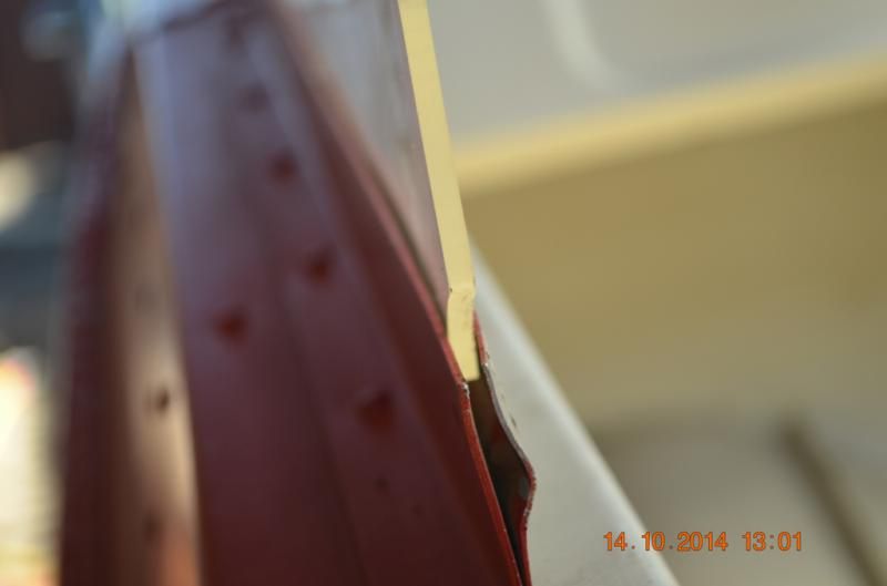

- в инструкции написано, что стекло необходимо устанавливать в пазы лодки с уплотнением резиной(куски резины листовой идут в комплекте), а так ли это необходимо? Может посадить ее(стекло) на прозрачный герметик;

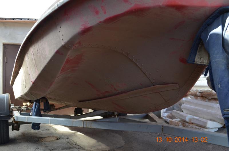

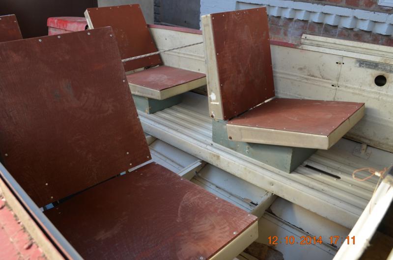

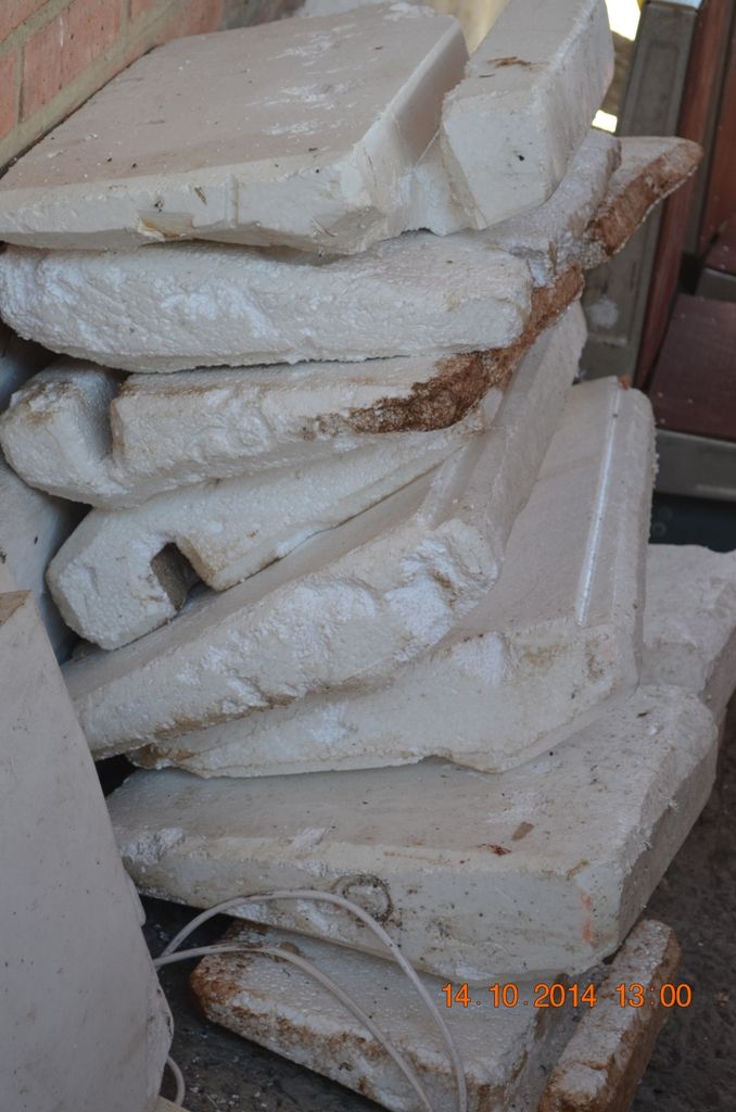

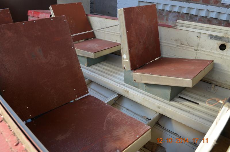

- на фото ниже виден пенопласт(блоки плавучести) потрепанный мышами, мне его поставить на место или может заменить его чем нибудь;

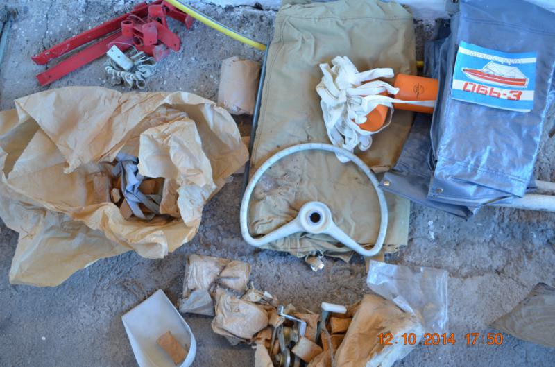

- тент шел в комплекте(на фото), его стоит ли использовать или заказать другой;

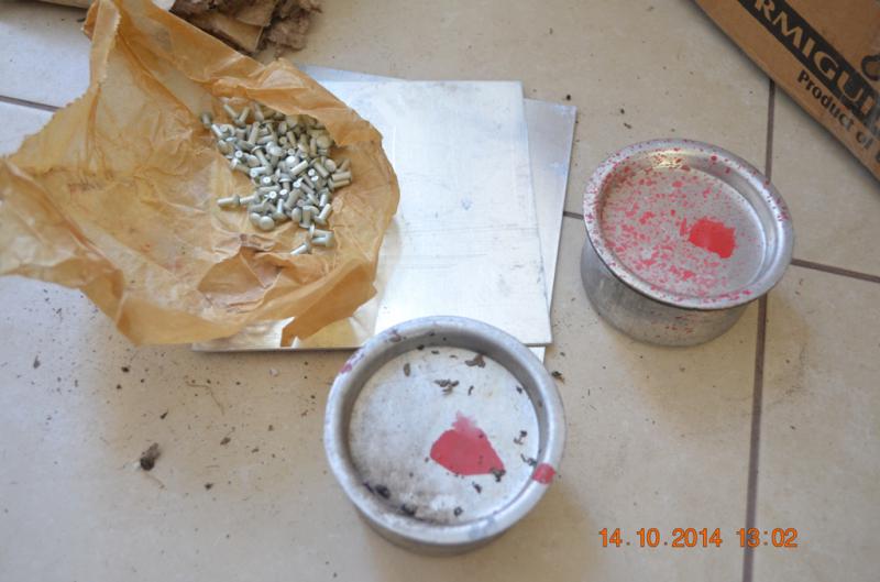

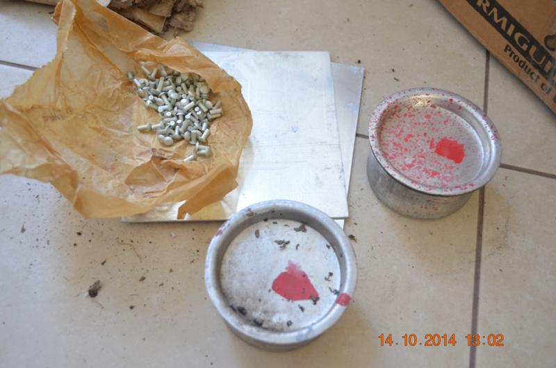

- ремкомплект (на фото) в баночках это краска или что другое? Если ее потрусить, то чувствуется, что там жидкость;

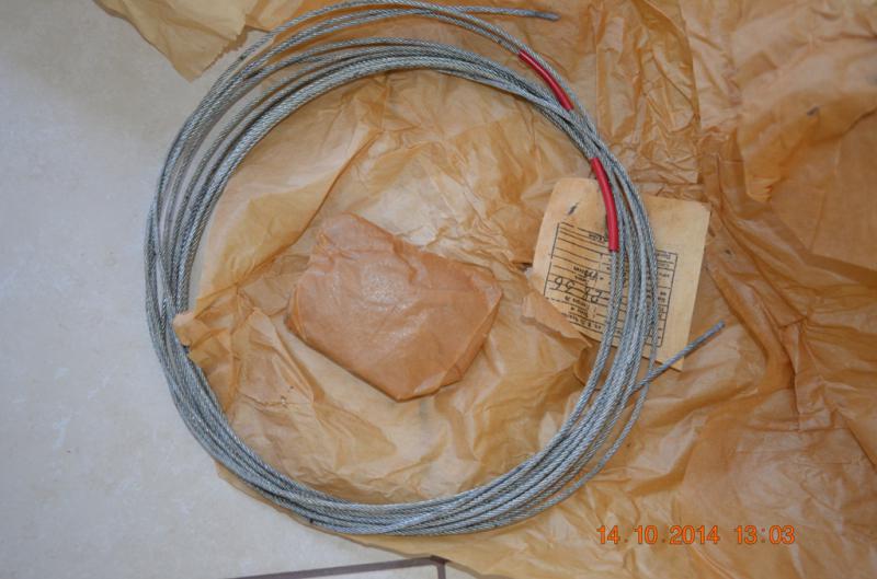

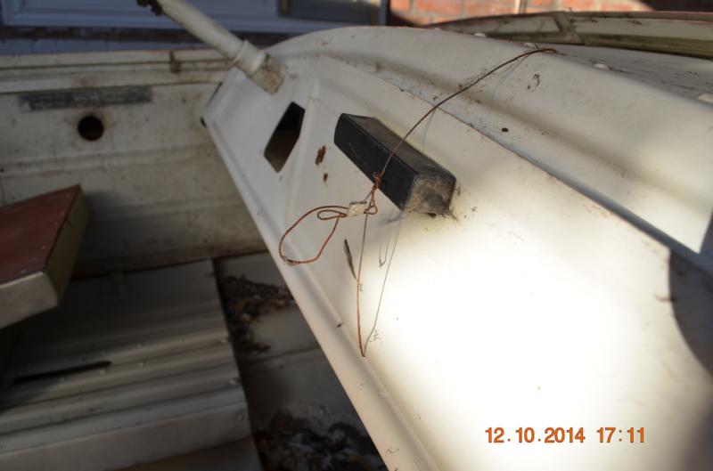

- троса использовать эти или сразу заменить на другие.

- в инструкции написано, что стекло необходимо устанавливать в пазы лодки с уплотнением резиной(куски резины листовой идут в комплекте), а так ли это необходимо? Может посадить ее(стекло) на прозрачный герметик;........................................... Стекло ставте в последнию очередь, а то во время работ с лодкой недолго и сломать его, да и мешать оно будет. Резина для уплотнения от попадания воды, герметиком не заменишь. Стекло упругое и гайки надо затягивать равномерно и аккуратно, что-бы избежать трещин.
- на фото ниже виден пенопласт(блоки плавучести) потрепанный мышами, мне его поставить на место или может заменить его чем нибудь;...................................... Желателен новый пенопласт, сейчас ещё его дополнительно упаковывают в полиэтилен.
- тент шел в комплекте(на фото), его стоит ли использовать или заказать другой;.......................................... Решайте сами, он сделан из брезента, на первое время пойдет. На стоянке во время дождя его лучше закрывать п/э плёнкой.
- ремкомплект (на фото) в баночках это краска или что другое? Если ее потрусить, то чувствуется, что там жидкость;................................................ Краска для подкраски сколов, потёртостей. Откройте, перемешайте, м. б. краска ещё годная.
- троса использовать эти или сразу заменить на другие..................................................... Если будете ставить родное рулевое, то понадобится только штуртрос на верхнем фото. Троса с боуденовской оболочкой от машинки газ-реверс, она сделана под Вихрь и вам не нужна. Когда купите ПМ, то обычно машинка идёт в комплекте к нему.
