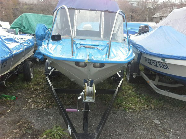

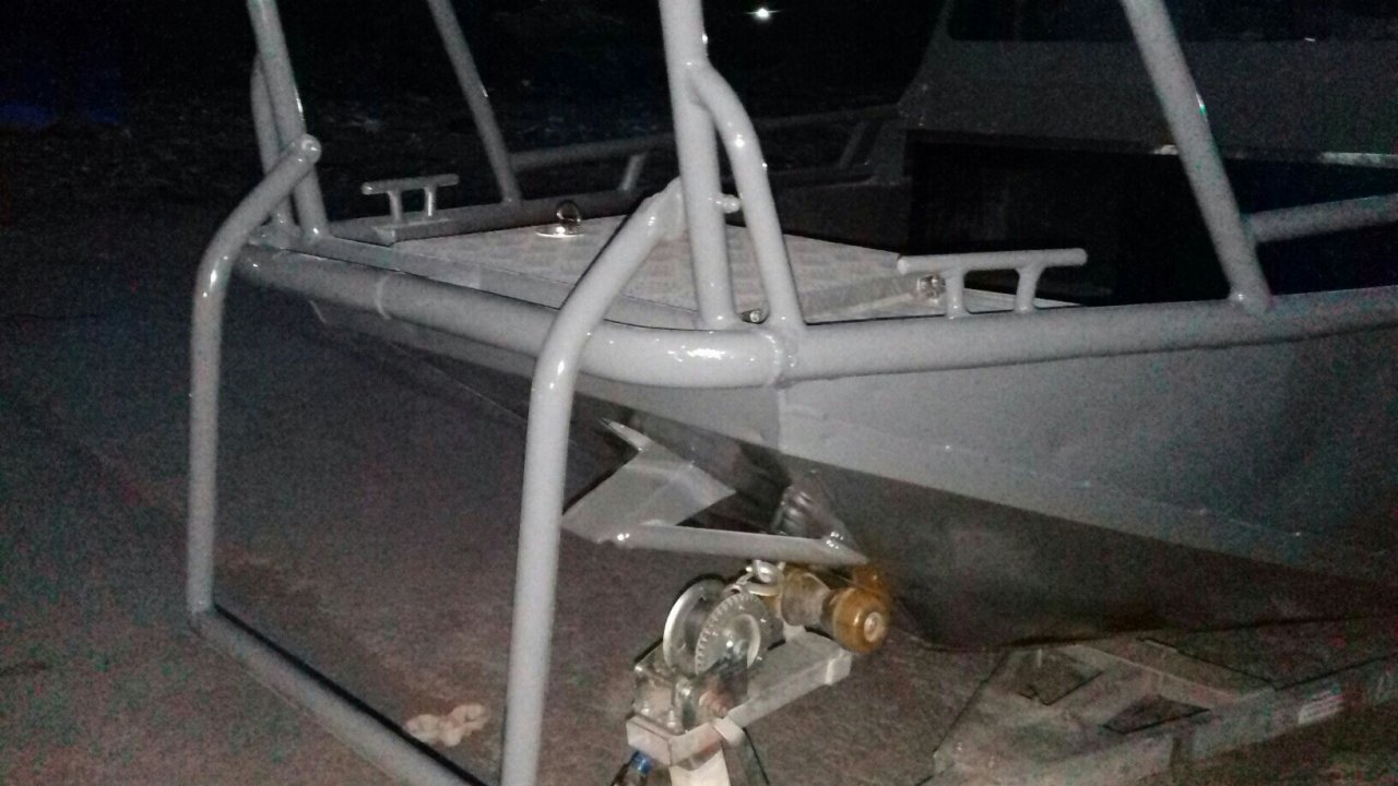

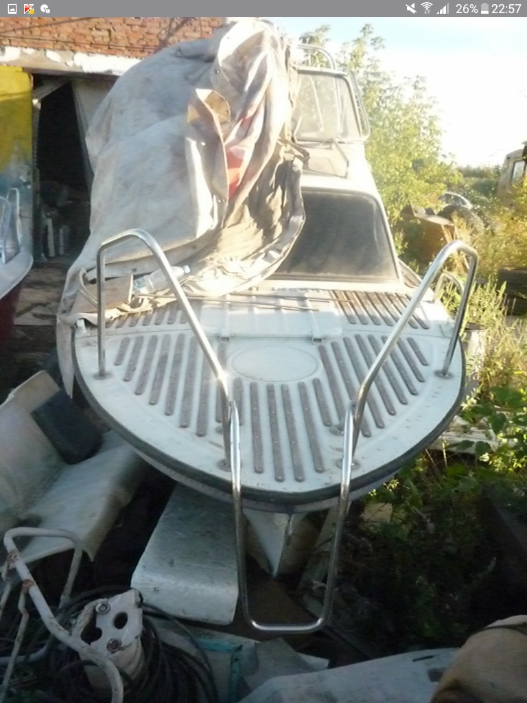

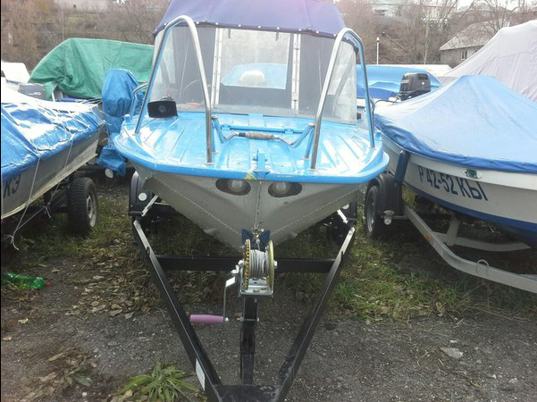

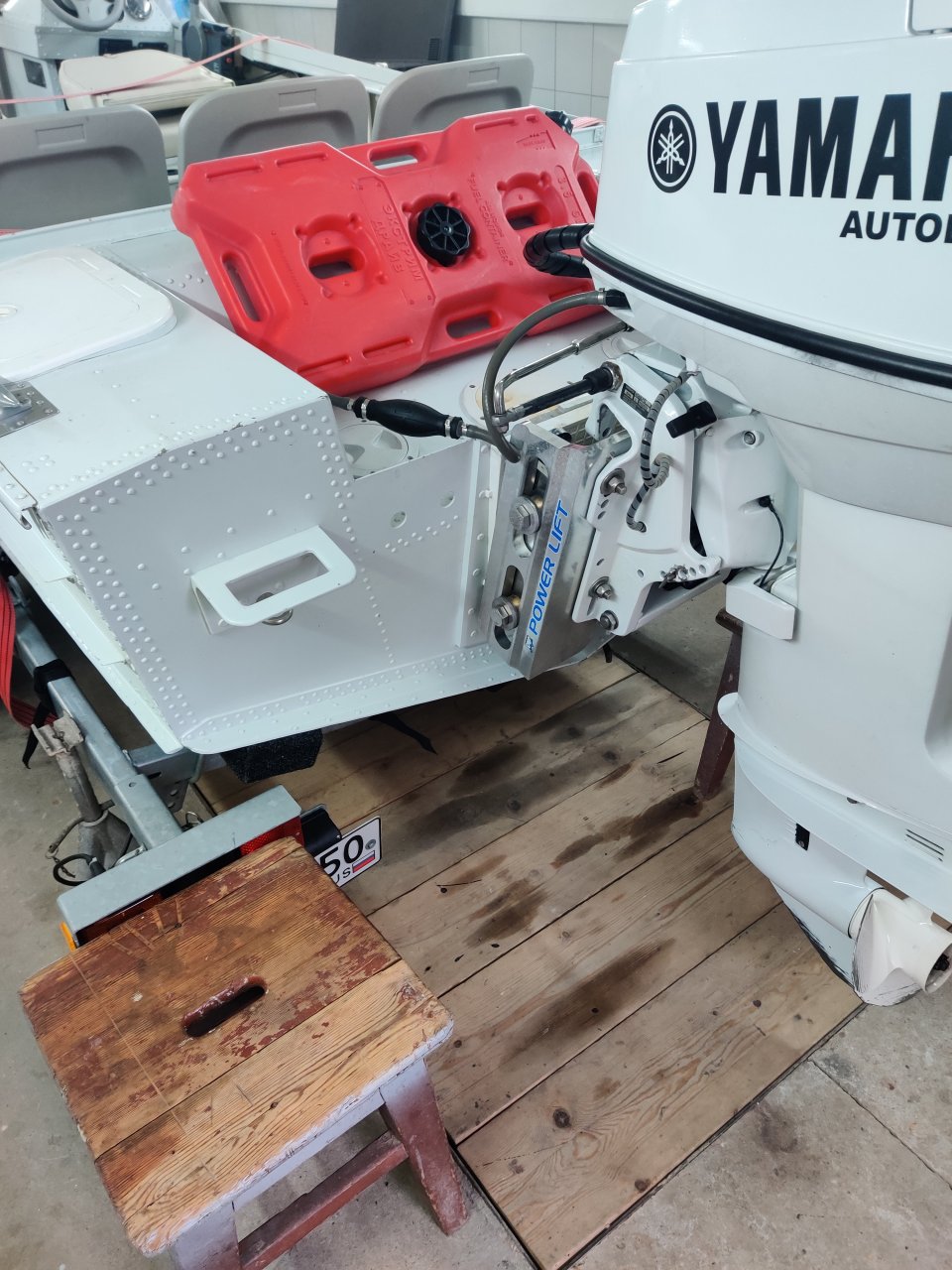

С лесенкой на носу, якорь где?
Вот поэтому я пока и не делаю лестницу. Нос у меня лебедкой занят, корму модернизировал в этом году. Сейчас забираемся по мотору, но у меня там ступенька есть. Зимой возможна модернизация корпуса продолжится на предмет улучшения гидродинамики, по результатам которой и тестирования на воде будет принято решение по лестнице. Возможно это будет просто ручка на кормовой потопчине. Хорошо что поднял транец и рецесс. Когда центнер вылезает из воды, это ощутимо.

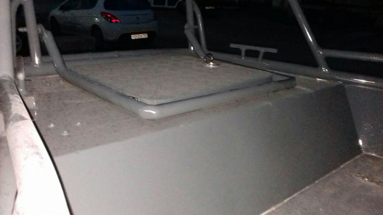

Андрюх, если ты про скрытую установку, то тут тоже есть нюансы. В этом году мелкий потихоньку подошёл и начал нажимать кнопку лебедки. Якорь был зафиксирован штырем. Короче, я недосмотрел, и лебёдку заклинило. Дома снял якорь, лебедка расклинилась неокончательно и работала только на подъем. В итоге фал ушел полностью на бабину, после чего она расклинилась. В моем случае достать фал не представляет труда, но если доступ был бы ограничен....
Если оставлять кожух у лестницы, его быстро раздавят. Вот такие мысли.

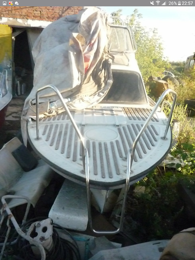

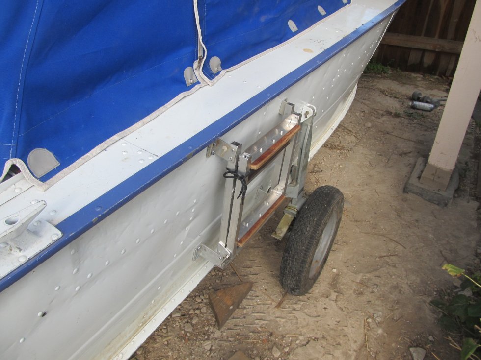

Володь на мой взгляд нижняя ступенька точно лишняя
По дизайну может и лишняя,но по функционалу самое то!Что спускаться в воду ,что подниматься из воды на борт удобнее .

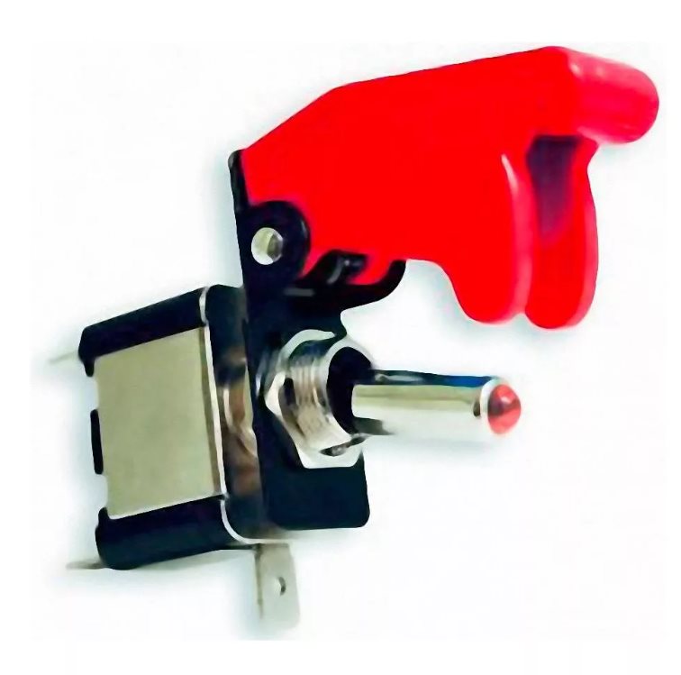

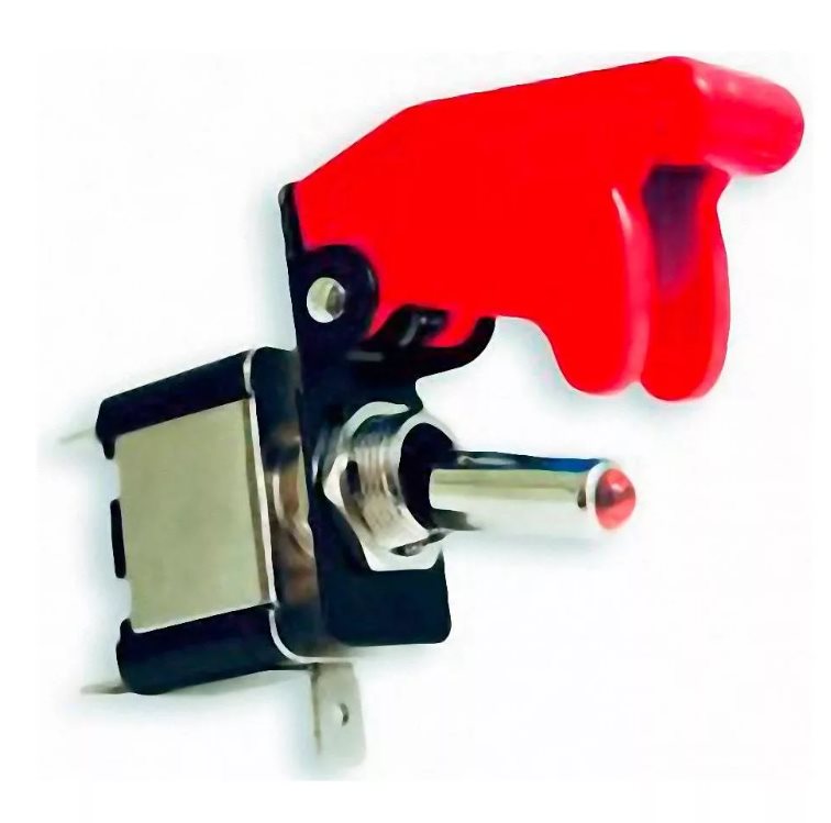

Примастырь на нё "колпак", подобный этому, от "мелкого" будет страховка и от самосброса при случайном нажатии:
Нет. Это ему ещё интереснее будет. Пока выключатель массы спасает, но он прекрасно понимает, что включить его нужно первым, просто забывает. Этот возраст просто пережить надо. Через год уже другой человек будет.

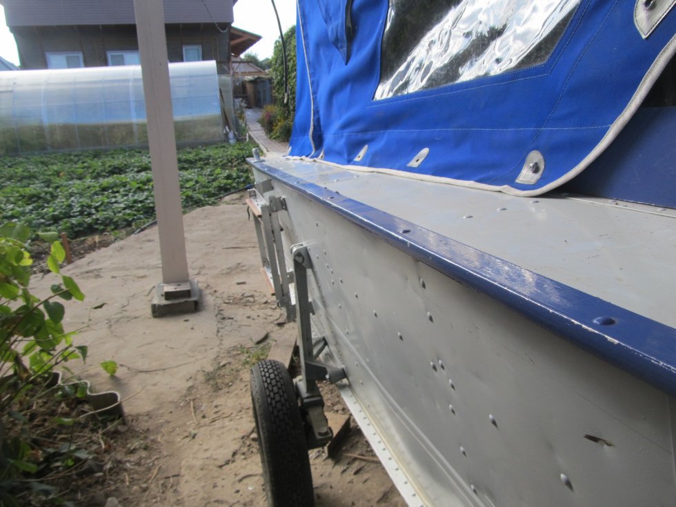

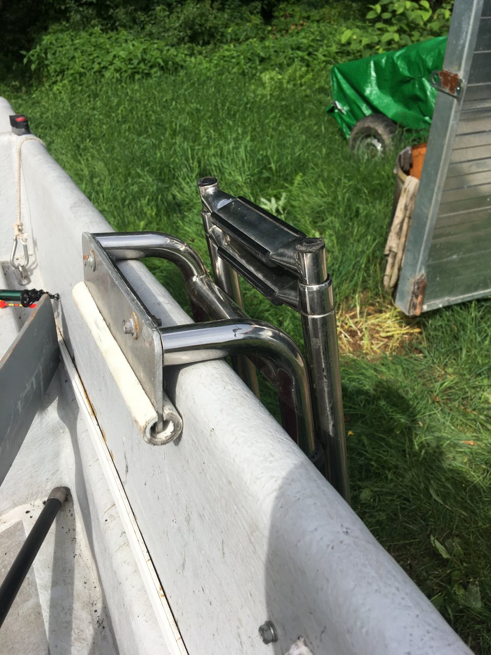

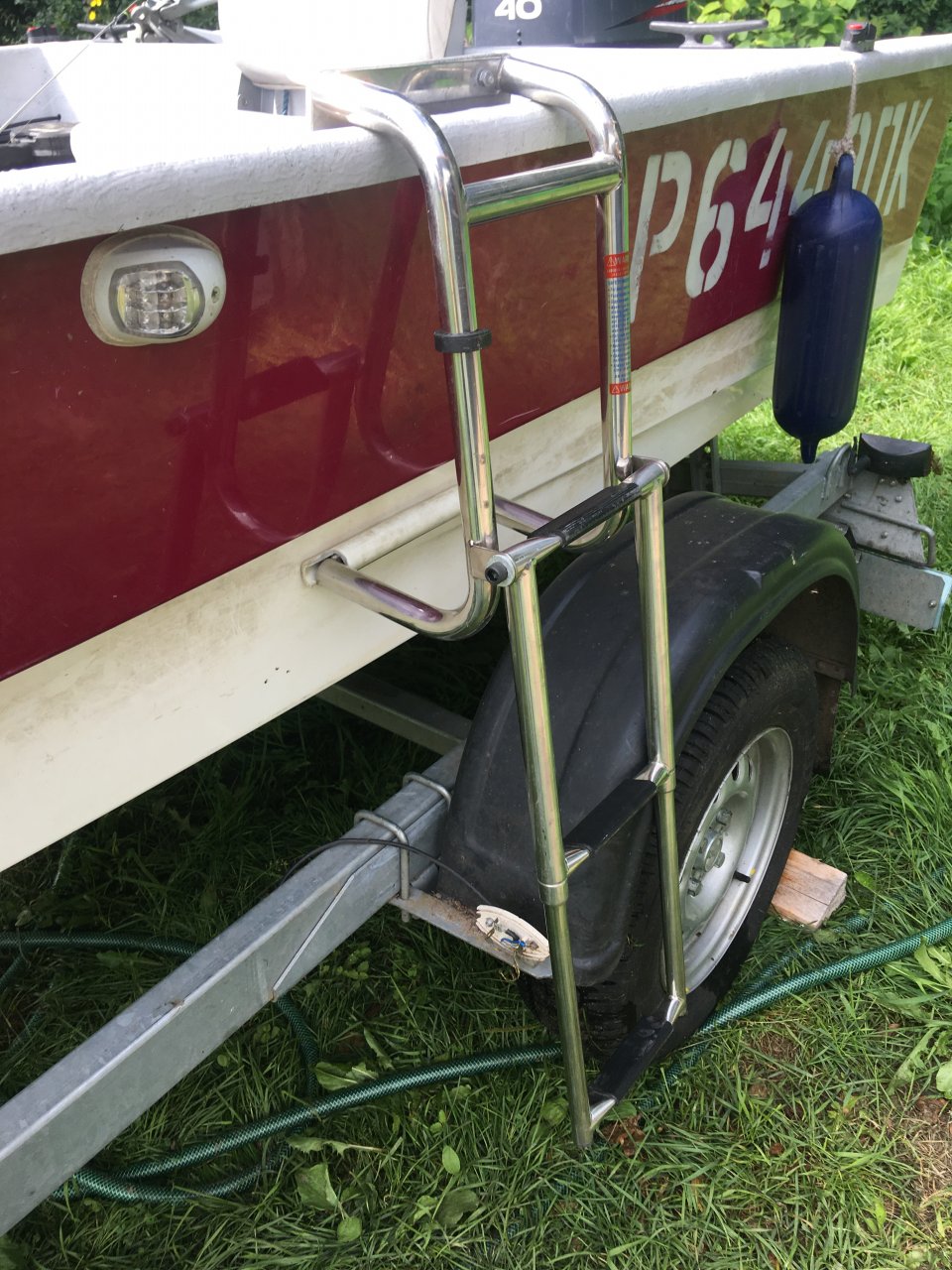

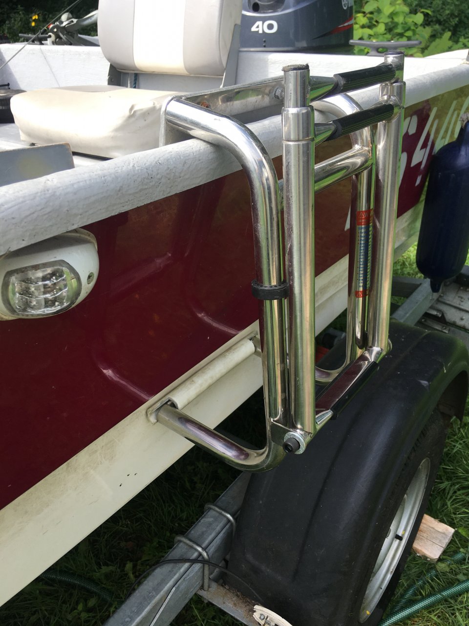

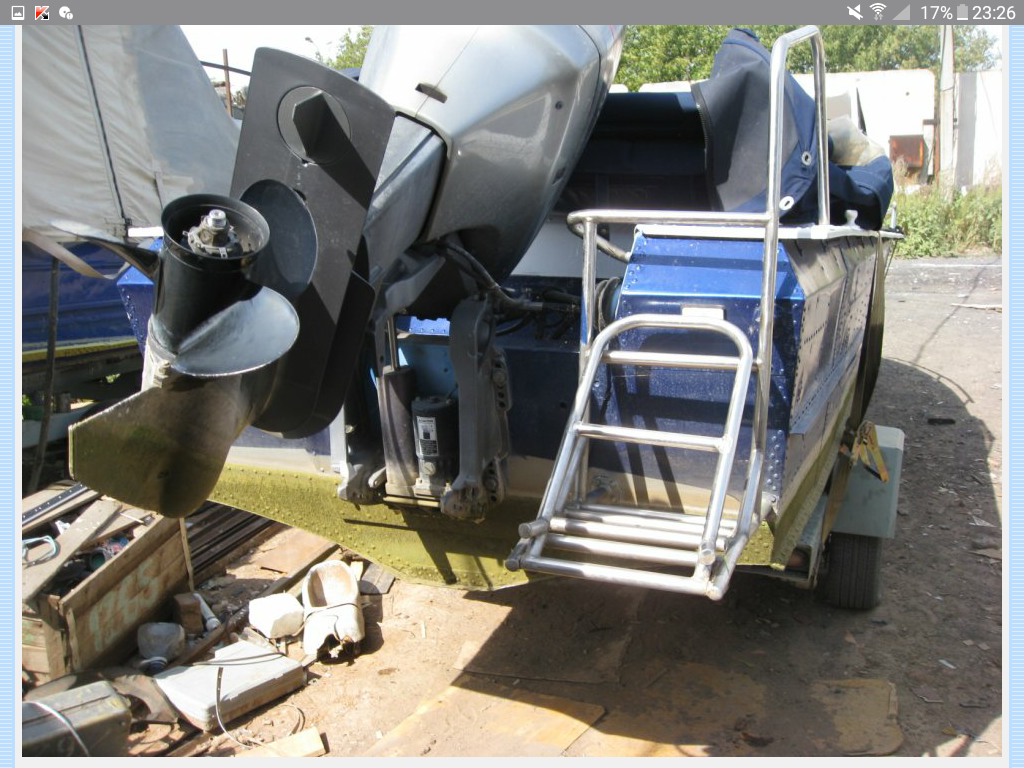

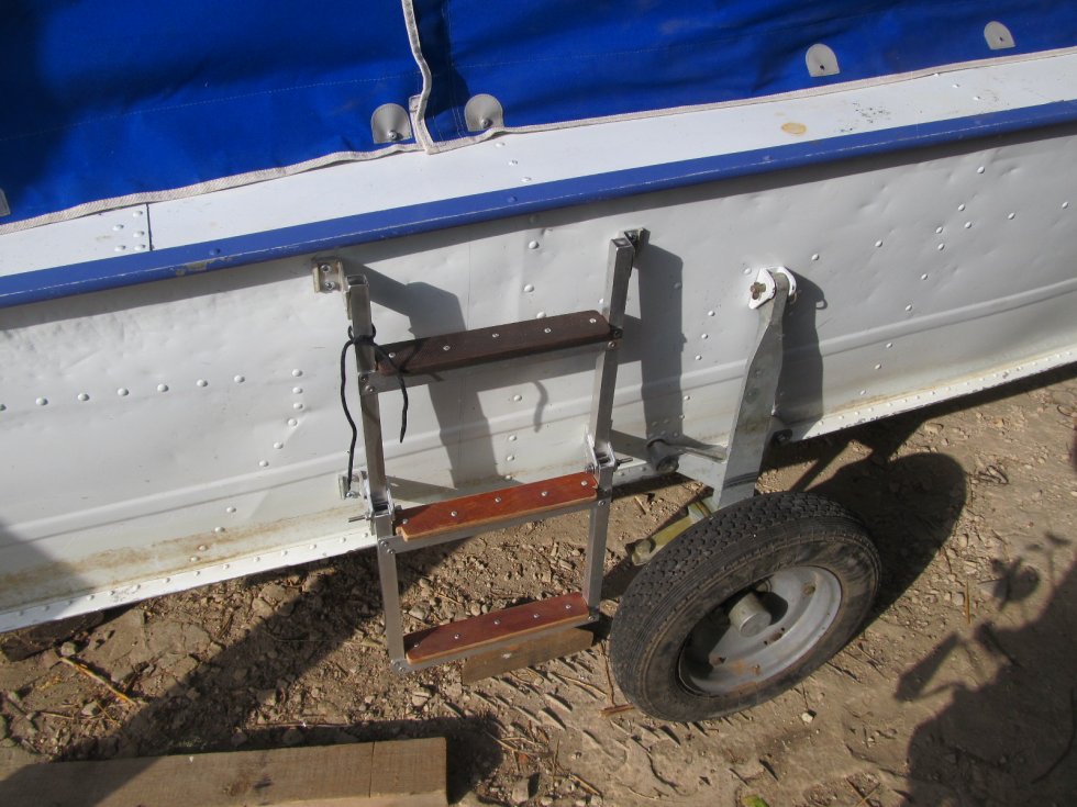

Похвастаюсь и я.
В прошлом году сделал себе трап, что бы забираться в лодку.
А то получается, что если кто то прыгнул в воду купаться далеко от берега, то залезть в лодку совсем не просто.
Даже с помощью из кокпита, все это сопровождается исцарапанным животом.
Думаю, если что случится и забираться, не дай бог, придется в холодное время и в одежде, трап просто необходим.

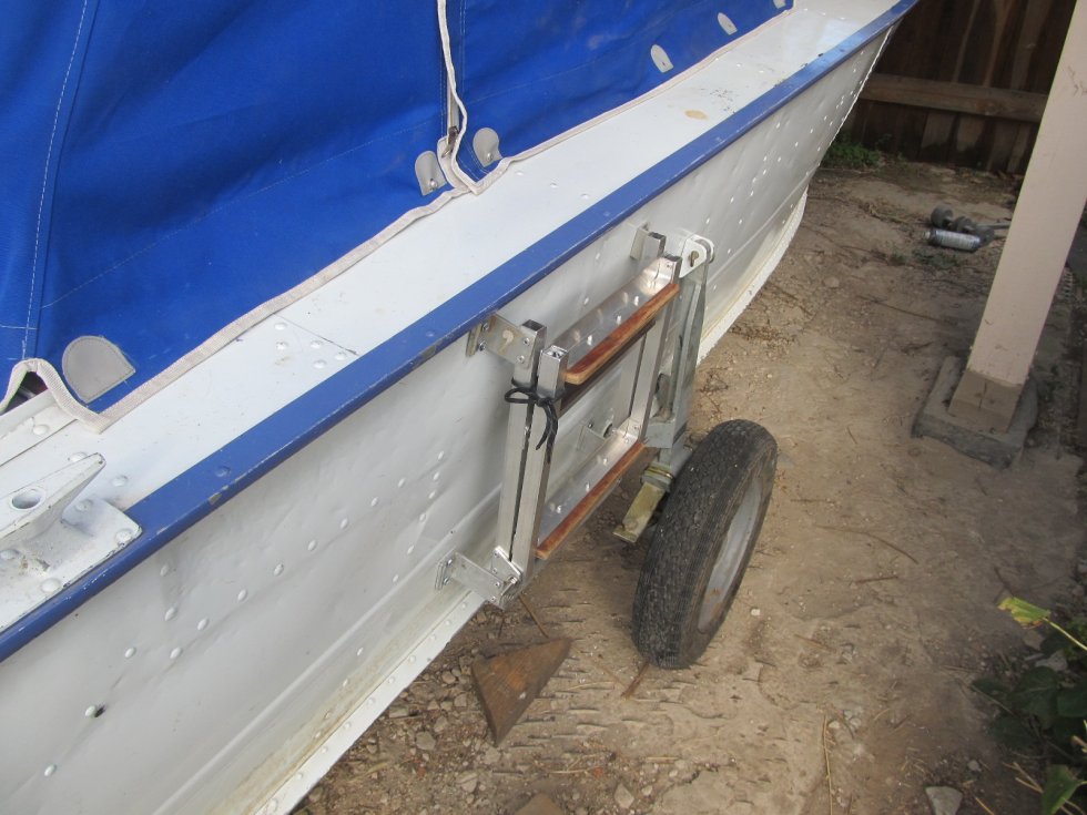

В сложенном состоянии, вид спереди.
Kraliv
29.11.2018
137
Энгельс
Прогресс 4
Ямаха 40XWS

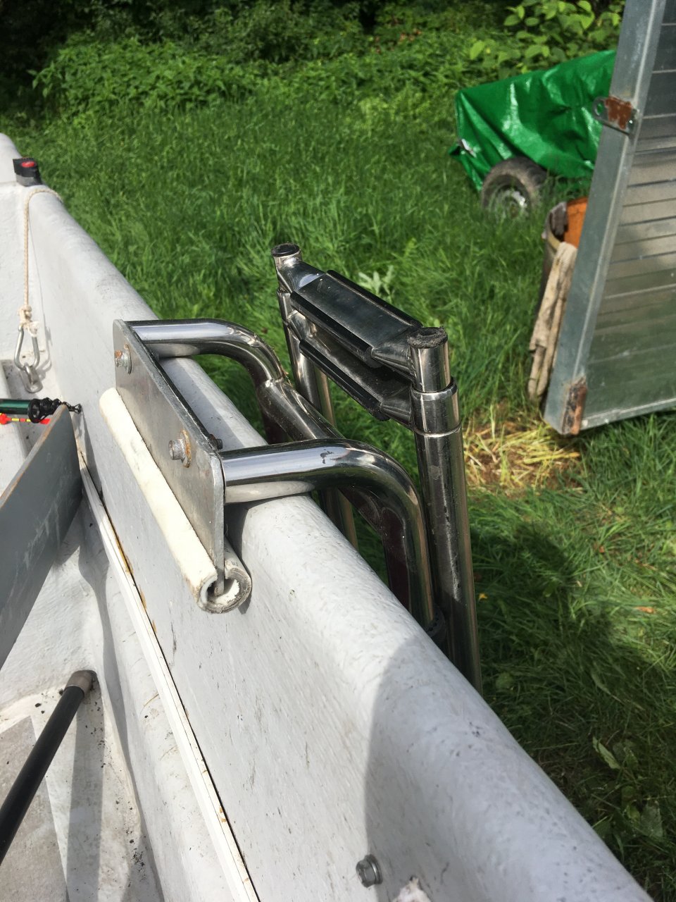

Лепил сам, из квадратной трубы и уголка, купленного в метизах.
Старался сделать как можно легче, но не в ущерб прочности.
Вид сзади.
Kraliv
29.11.2018
137
Энгельс
Прогресс 4
Ямаха 40XWS

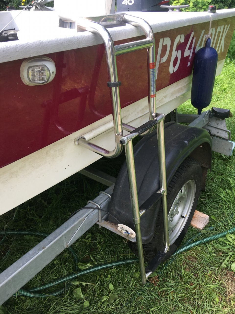

Фиксируется обычным шнурком.
Развязать из воды - несложно.
Вот так выглядит в разложенном виде.
Kraliv
29.11.2018
137
Энгельс
Прогресс 4
Ямаха 40XWS
Но есть минусы.
Если на заднем диване сидят трое хомячков и каждый за сотню, волна попадает на лестницу и на ходу понимаются брызги.
Теперь надо хорошо думать, как перенести вперед центр тяжести если в лодке пять человек.
Похоже надо сделать сиденья спина к спине...
Oleg_samara
18.01.2017
2 844
2 342
А почему установил на борт , на транце места нет ? Даже когда сбоку по транцу залазиеш лодка крен дает , обязательно поручень хотя бы с одной стороны желателен , а по борту , конечно с лесенкой все же легче забратся , чем совсем без нее , но все равно комфорта на мой взгляд маловато . У товарища за транцем на купальной палубе стоит сбоку , на днях фотку сделаю , так даже на земле, на телеге , залазить не АЙС .
Извини если у меня другое мнение , обоснуй свои мотивы , всегда рад почерпнуть дополнительные знания , и с уважением отношусь к людям которые даже только патаются что то смастерить своими руками и не бросают до завершения .
Вот ты пишеш на заднем диване сидят трое хомячков , так по моему в заводском исполнении на этом диване одному и то сидеть в муках приходится .
Kraliv
29.11.2018
137
Энгельс
Прогресс 4
Ямаха 40XWS
Установил на борт, потому, что так удобнее попадать сразу в кокпит, не надо лезть через рецесс с тросами управления.
Сама лесенка, без кронштейнов весит 990 г.
Пробовал сам залазить в пустую лодку, действительно кренится очень сильно, пока в кокпит не перегнешься, но, думаю, в реальности, перевернуть лодку не получится.
При этом, я вешу 115 кг, остальные полегче.
Если в кокпите кто то есть, крен радикально меньше.
Эта лесенка сделана именно для купания, когда лодка стоит далеко от берега.
В принципе, на носу, тоже нужно подумать о трапе для загрузки-выгрузки пассажиров и удобного запрыгивания, когда отталкиваешься от берега, на относительно глубоком месте.
Сзади, есть мысль слепить кринолины, объединенные с блоками допплавучести, нужно только так их сделать, что бы на ходу они воды не касались.
Дивана в лодке, в фабричном исполнении, вообще нет, там достаточно неудобный рундук, странной формы, при чем, почти у всех сломаны дверцы, потому, что на них так и хочется наступить ногой, при доступе в рецесс.
Поэтому у меня стенка рундука вырезана и вклепана в следующий шпангоут.
Получился очень удобный диван с эргономическим завалом назад и большой рундук под ним.
Когда лодка стоит на воде все очень удобно, но на ходу, нужно придумать удобные места для сидения пассажиров, которые сдвинут центр тяжести вперед.
