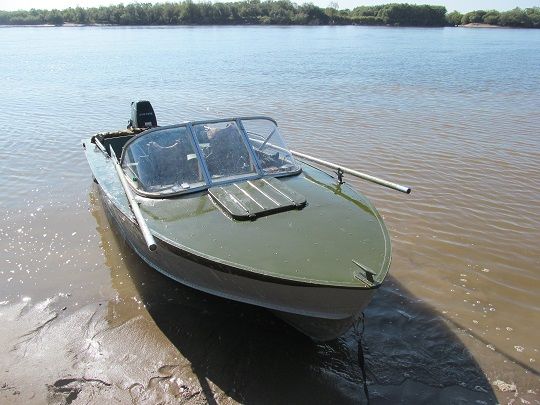

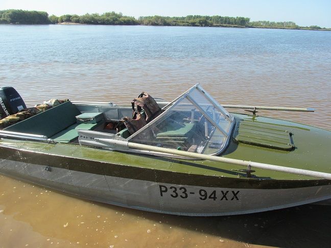

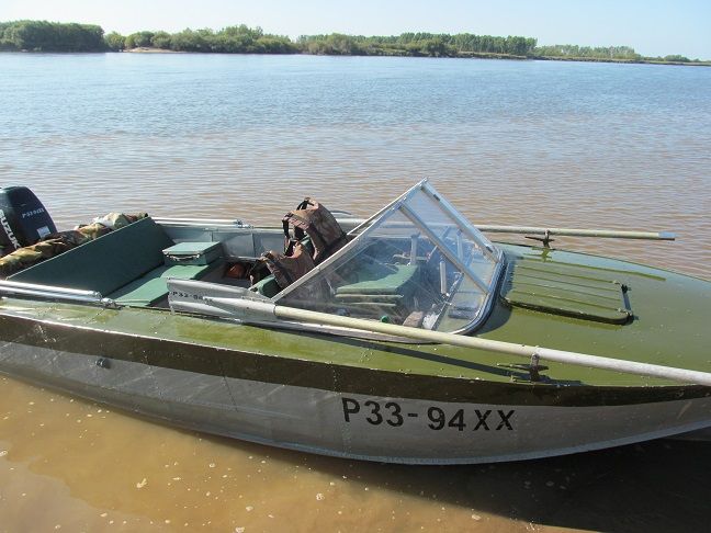

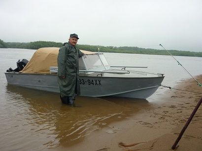

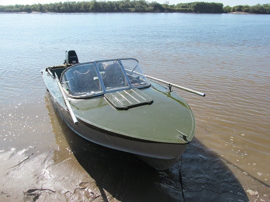

Мой Прогресс 4 выпуска 1977 года
  • 58,6 КБ Просмотры: 2 421

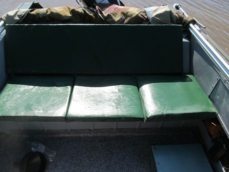

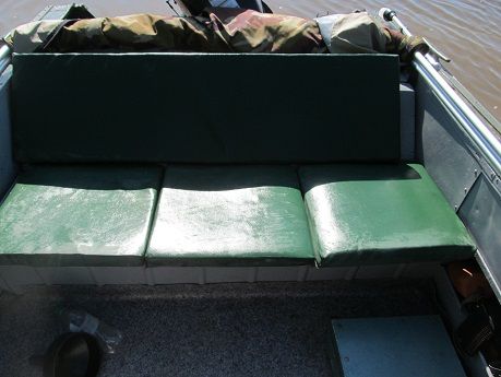

Кормовой диван на Прогрессе
  • 37,7 КБ Просмотры: 2 388

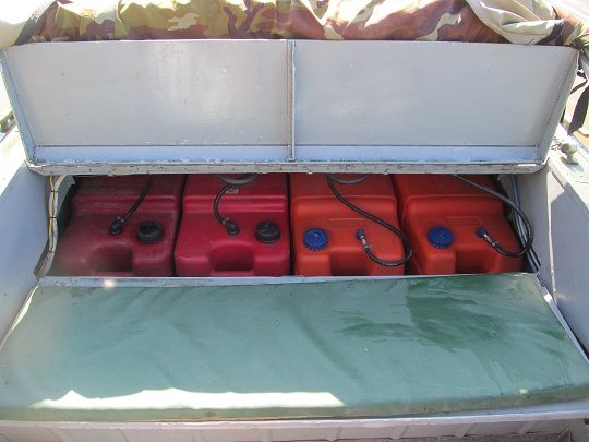

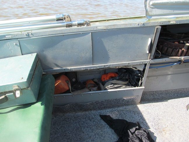

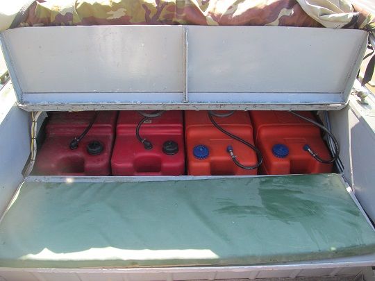

Рундук для топливных баков общей емкостью 92 литра
  • 45,5 КБ Просмотры: 2 414

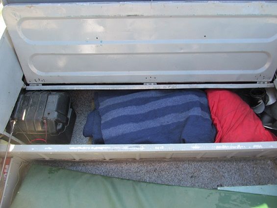

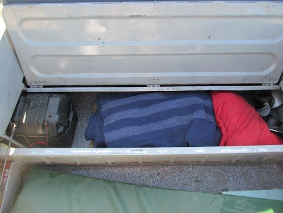

Место для аккумулятора и спальных принадлежностей
  • 47,3 КБ Просмотры: 2 362

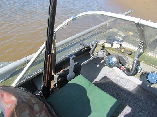

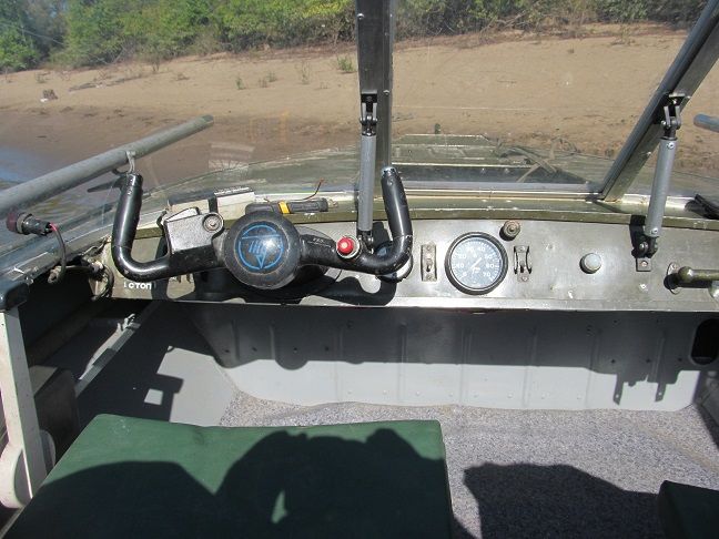

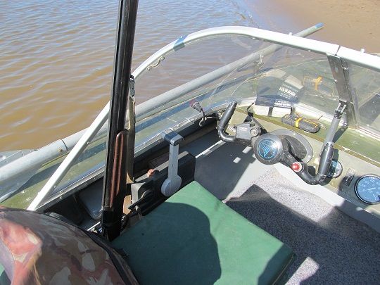

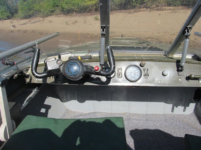

Штурвальная колонка
  • 61,1 КБ Просмотры: 2 379

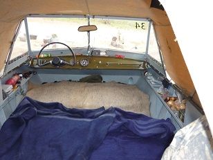

Приборная доска
  • 73 КБ Просмотры: 2 451

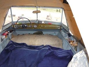

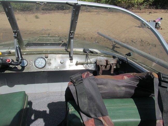

Приборная доска немного увеличена по ширине,от заводского орининала
  • 74,6 КБ Просмотры: 2 348

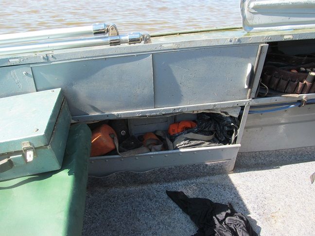

Сбоку сдвижные бордачки ,снизу ниша для конца Алексадрова,буксировочный фал
  • 73 КБ Просмотры: 2 393

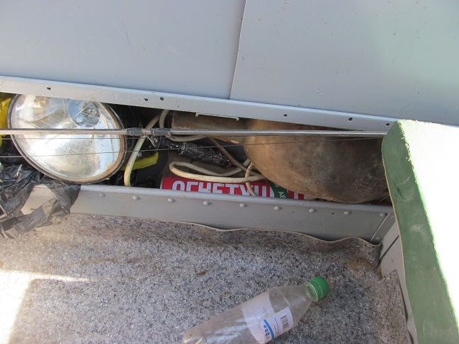

С правого борта оналогичный бордачек и внизу поисковая фара,огнетушитель ,черпак и щетка сметка
  • 66,5 КБ Просмотры: 2 392

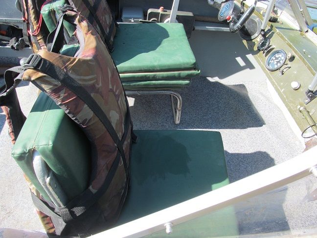

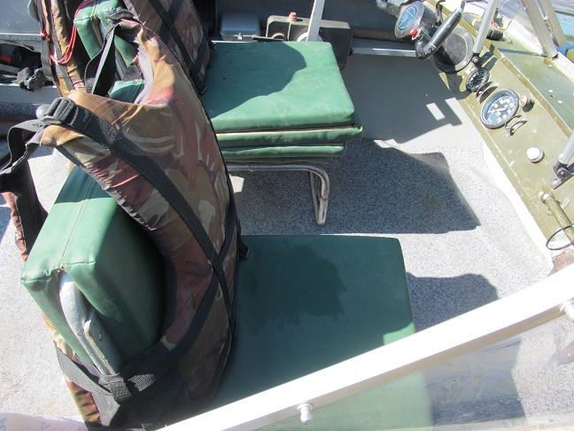

Сиденья от Казанки пять но доработанные по высоте,штатные , родные от Прогресса и Казанки очень низкие
  • 77,3 КБ Просмотры: 2 386

Стекла от компании Лодка 44,до этого стояли штатные,заменил в прошлый сезон.Слово ; Тюнинг; мне в советское время мне было не знакомо.Лодку доработал в 1983 году с того времени не вносил каких либо изменений.Кормовой диван делал под себя,чтобы ни каких канистр под ногами не было. Постельные принадлежности:- одеяла и фетровая кошма а так же накомарник летом,с наступлением прохладного времени спальные мешки. Все укладываю в кормовой диван,в лодке только спининги. В носовом рундуке,посуда,якорь,портативная газовая плитка

Забыл сказать в задней части кормы установлены краны для перекллючения от одного бака к другому,всего их 2. Под пайолами на которых стоят топливные баки установлена водоотливная помпа.В носовом кокпите размещены 2 -е небольшие сумочки,в одной мыльно рыльное с полотенцем,а во второй моющее средство для посуды. под пайолами в носовом рундуке таганок и туристический топорик
earl49
10.09.2014
Прогресс 2М
Тохатсу 40
очень понравилась идея с топливными баками - можно поподробнее в личку или сюда?

Когда были Вихри то в в топливную нишу ставил штатные Вихревские баки по 22 литра и 2-е 10-тилитровые канистры в аккурат выходило 108 литров . Баки были спаренные,для этого из трубки делал тройник,и 2 бака вырабатывались вместе,потом тройники убрал установил краны переключение с одного бака на другой,после выработки одного из баков.Причиной перехода на краны стало лишь засорение сетчатого фильтра одного из баков,в результате выработка баков была не равномерной ,при подсосе воздуха из бака который выработался быстрее глох мотор. Поэтому устанавливал краны переключения сначала были авиационные,затем купил в магазине.Они установлены на задней стенки кормы.там же стоят проходники, при полной выработки правых баков переключаю топливный шланг на левый борт,могу выработку топлива делать сначала с одного левого потом одного правого во избежании одностороннего крена.Штатные топливные баки от Сузуки или Ямахи в топливную нишу не входят,по причине выступающей ручки для переноса топливного бака.Поэтому купил 2 бака по 22 литра и 2 бака поменял у кого были надувные лодки,там ниш нет и им по барабану с ручкой или без. Если посмотришь на фото то топливные баки ручки для переноса утоплены в нутрь бака
Dmitrich
07.02.2014
171
19
Хабаровск
Прогресс 4
Сузуки 30
Забыл сказать ,что если далеко не нужно ездить,то штатные баки от Сузуки или Ямахи входят только по вдоль нишы,общее количество в таком случае будет 3 бака
