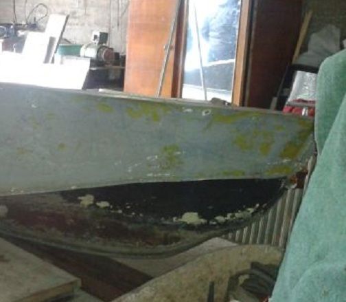

Не нужно ребята похвал,я выложил фото на форуме не похвастаться а том плане что кто то может мою идею примет на вооружение.Я заядлый рыбак и охотник.К лодке меня приучил мой дед у которого была самоделка и крутой мотор того времени Л-6,отец привил любовь к рыбалке,у него тоже была лодка МКМ и двигатели Москва и Вихрь 20.Капитаном на своем Прогрессе я уже 35 лет,за лодкой слежу постоянно,она у меня в ухоженном состоянии.За 35 лет сменил 4 тента,корозированные места затирал,грунтовал и подкрашивал,чтобы уберечь тент от выгорания склепал короб которым накрывал лодку,сейчас в этом надобность отпала,лодка стоит в гараже.Перед поездкой выкатываю лодку ,спускаю на воду,колеса в гараж,загоняю машину и в перед на отдых,назад все в обратном порядке

На ходу мне вставать не зачем , меня обзор в полне устраивает,у меня сиденья по высоте позволяют управлять судном и сидя,не вставая с места.На штурвальном валу барабан для намотки троса увеличенного диаметра,что позволяет поворачивать штурвал всего на 90 градусов,для меня это очень удобно на охоте ,когда на полном ходу проходишь по узким протокам,не нужно выкручивать штурвал на полную катушку,легко можно обрулить препятствие по ходу судна( ну например топляк или отмель). При ночлеге в лодке он мне не мешает. На приборной доске у меня установлена лампочка для освещения кокпита.Переключатель 3-х позиционный Нейтраль верх и низ что позволяет включить освещение в кокпите или вкл клотик который расположен с право по борту на корме.На приборной доске слева от тахометра стоят механические часы на 5 суток завода ,по часам ориентируюсь когда подходит время выработки топливного бака чтобы на ходу переключиться на другой.Тросовые ролики штатные заменил на авиационные текстолитовые с подшипниками ,при повороте штурвала троса ходят мягко без заеданий и с меньшим шумом чем родные

Со штурвалом ни чего не химичил,он подошел по диаметру к валу Прогресса без расточки,единственно что пришлось сделать это просверлить отверстие на валу чтобы совпало с отверстием на штурвале,чтобы зафиксировать его в нейтральном положении.Со штурвала убрал лишние кнопки и выключатели пуска ракет и выпуска тормозного парашюта
