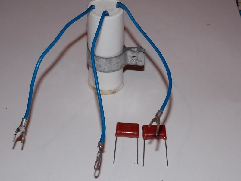

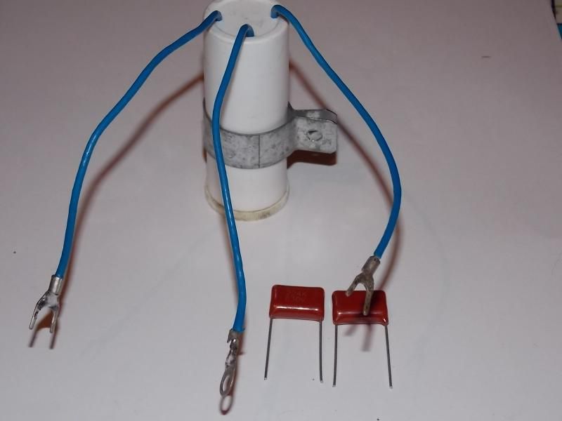

Раз уже раскрывать тему зажигания, добавлю и я по конденсаторам, исчерпав все запасы Советских времён встал у меня вопрос покупки новых конденсаторов, купил я современные КМ-4 и был очень огорчён, ёмкость замеренная прибором соответствовала но вот конденсаторов хватило на 2 поездки. Задался вопросом замены на современные и сделал конденсаторы с рабочим напряжением 1260 вольт 0.23Мкф при чём в одном флаконе в прямом смысле этого слова. Вот как это выглядит. Запасной на Нептун или Вихрь не важно крепится к блоку ВБГ на штатный винт с боку, пузырёк от аспирина (а то голова болела где конденсаторы взять) :hahaha: залито эпоксидкой, конденсаторы спаяны последовательно с рабочим напряжением 630 В и ёмкостью 0.47 Мкф. Один вывод на массу и два на контакты.

Pilot-by сказал(а):
400В вроде за глаза ))
Саша за глаза было при качестве изготовления конденсаторов времён СССР и тогда не редкость пробитые конденсаторы были, согласись что запас в три раза не помешает ни в коем случае, особенно в шторм на море :yes: А габариты при современных конденсаторах не велики и корпус один.
