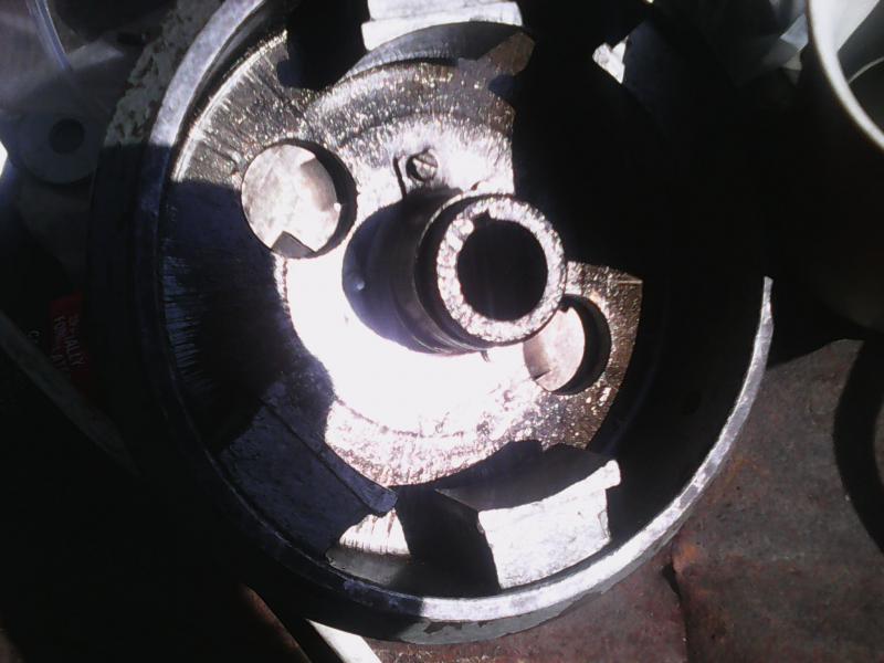

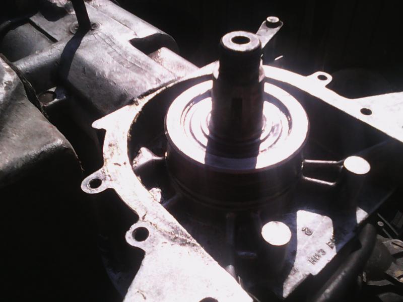

1. фото конуса коленвала и маховика в студию.
2. при установке не родного маховика, посадочные конуса нужно проверять на сопряжение, в случае необходимости притирать.
3. под гайкой маховика должна быть "волнистая" шайба., сверху гайка стопорится храповиком.

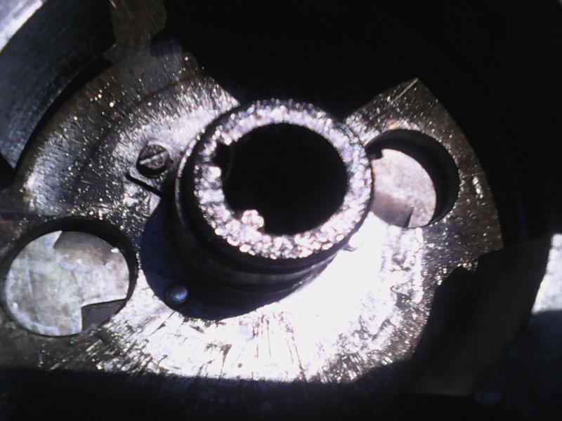

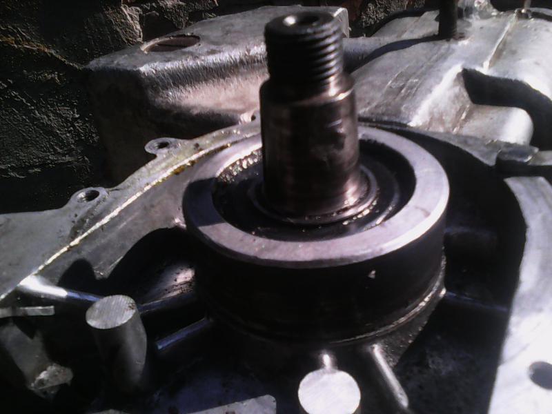

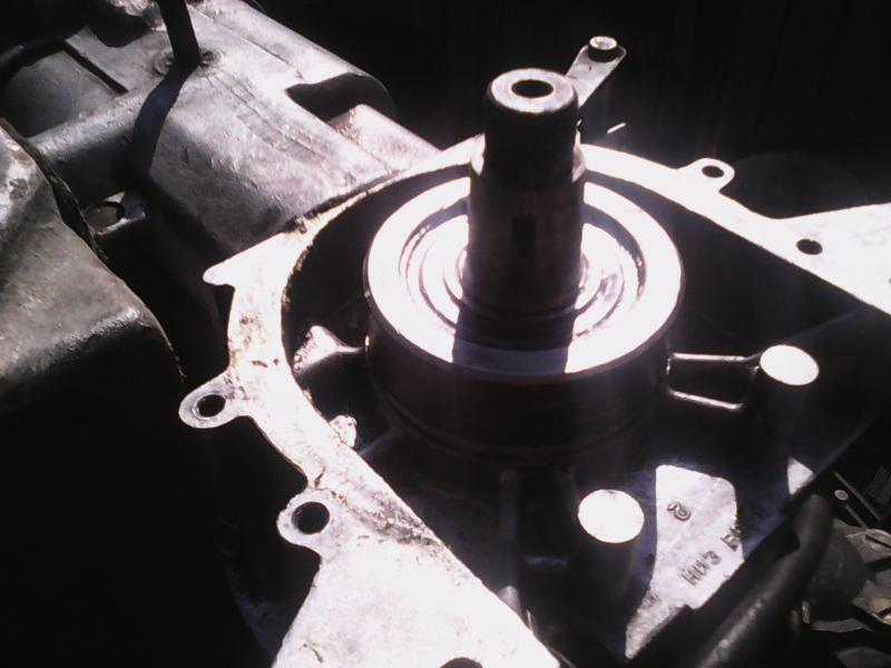

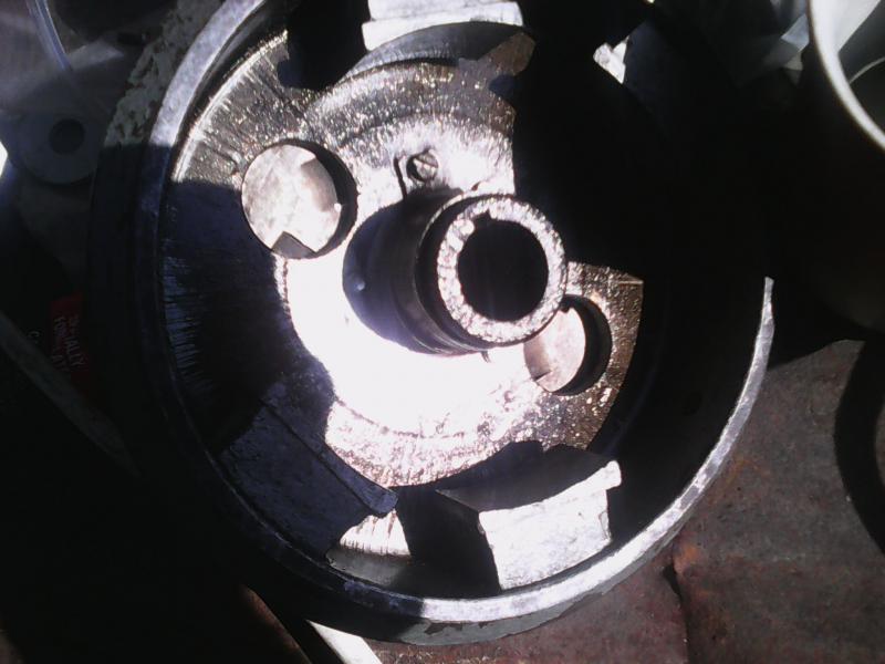

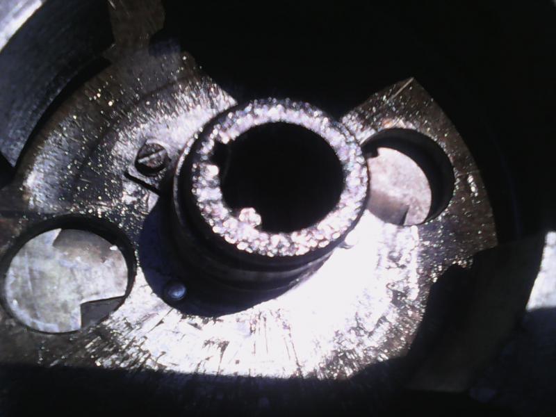

Судя по фото конуса на маховике нет, отсюда и срез шпонки. Я бы выкинул нахрен это зажигание, потому как у себя был точно такой же вихрь с таким МГ-101. И помню как в шторм 3км шел на веслах, вспоминал все и вся , и горе мастера, который делал мне этот мотор, вот после этого стал вникать, нашел этот форум и целый год длилась доработка мотора. Внедрил в него все, что предлагали ребята по его усовершенствованию. Скажу одно, если думаешь ездить без проблем на этом моторе,читай все темы и внедряй изменения, иначе полной уверенности в моторе ты не получишь. Теперь взял себе Джонсона-25, но Вихрь остается, может и продам , но знаю, что человек ни сколько не пожалеет, потому как в него вложил самого себя, с Вихря у меня началось становление водомоторника. Желаю удачи .
Да и еще, где подевались два магнита на маховике, для кулачкового они нужны, пробовал ставить ЭСЗ снимал эти два магнита, но искры в двух цилиндрах так и не получил, то на верхнем,то на нижнем, плюнул, заказал у Дмитрия-22 ЭСЗ достал маховик для ЭСЗ и забыл о проблеме по сей день.
Поддерживаю 100%. И коленвал без конуса поменял бы на рабочий.

По этим фото трудно судить о конусе к/вала и ступицы маховика, есть ли там следы приварки их конусов, - раковины, наплывы. Диаметр конуса к/в в нижней части д. б. не менее 23 мм, а отверстия ступицы маховика внизу не более 22,9 мм....По маховику, два магнита в шестимагнитный маховик завод перестал ставить с 1971 г.....Мегакубик, а храповый диск фиксирующий гайку, на маховик ставили?
