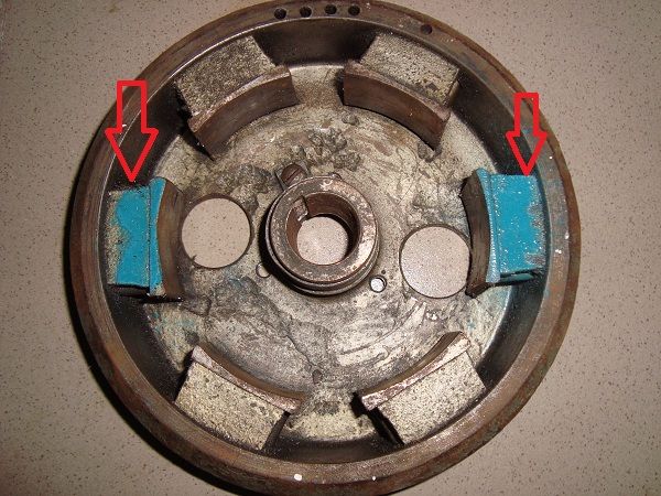

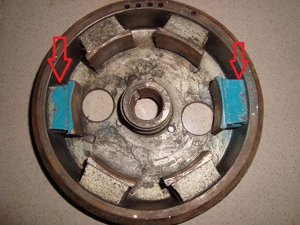

Маховик у тебя вот такой, ну может без двух магнитов.
Винтик держащий кулачёк видишь?
Вот открути его, сдвинь вилочку для него вверх если расположишь маховик так же как на фото, просверли новое отверстие и нарежь резьбу м6.
Расстояние между новым и старым отверстиями должно быть такое, чтобы между краями отверстий было тело 1мм - чисто визуально на память. Это и получится примерно 30 град до вмт.
это балансировка? я не понял
Это опережение.
