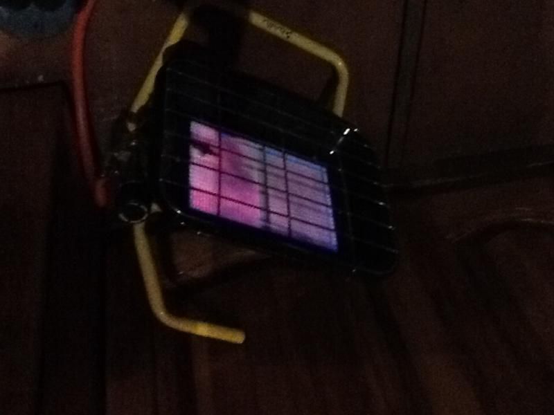

Сегодня актуален такой!
Только хорошо помещениях, и конденсата может быть много...

Да,конденсат есть. И окно приоткрываю,кислород выжигает. Но жить можно!

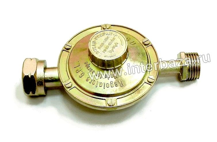

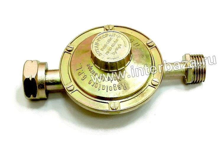

Андрей привет. Покупал на г.балон редуктор с регулятором для такой печки. Покупай только Итальянский.

"Вальтек", насколько я знаю, Италия.
Re: Обогрев лодки,палаток...
Лёш, а скока такой стОит? :?
9 942
1 467
Дим не помню, покупал года три назад. В пределах до 500рублей. Мне в свое время этих печек на дарили 4 штуки. Портятся если вода попадает при готовке на керамику.
