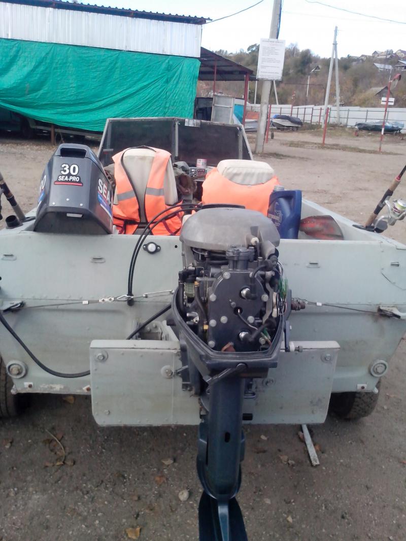

Привет всем форумчанам.Смотрю тема немного притихла, решил оживить своей историей владения Sea-Pro 30.
Итак все по порядку: У нас небольшой коллектив, которым раз в год на две недели выезжаем на рыбалку в Карелию.Как наверное у всех начиналось все с резиновых лодок с 3 и 10 сильными моторами.Дальше в нашей флотилии появилась казанка 5, и тоха 18, которая базируются постоянно там же.Этого показалось не достаточно и летом 2016 оттащили туда же прогресс 2.Встал вопрос - мотор ? Так сказать для теста, накинули Нептун 23,установили дистанцию, машинка советская на лодке была. Полторы недели с переменным успехом походили на этом комплекте, убедились в правильности стратегии, Нептун решили не топить из-за уважения к возрасту и тут встал вопрос о выборе мотора.Задача: не меньше 30 л/с, эл.запуск ,более менее свежий,бюджет 70- 80К.Весь процесс выбора описывать не буду - поступило предложение от "оф.продавана" Sea-Pro 30.Мотор б/у 5 м.ч , люди взяли,на первой рыбалке он умер по причине отказа коммутатора и они его вернули.Новый на тот момент стоил порядка 120К р.,этот 85 с гарантией 2года.Прогуглили все что можно - единственная инфа на тот момент - полный аналог Ямахи.Короче в сентябре организовали осенний выезд и на транце уже висел новый мотор.Ну и теперь по теме.

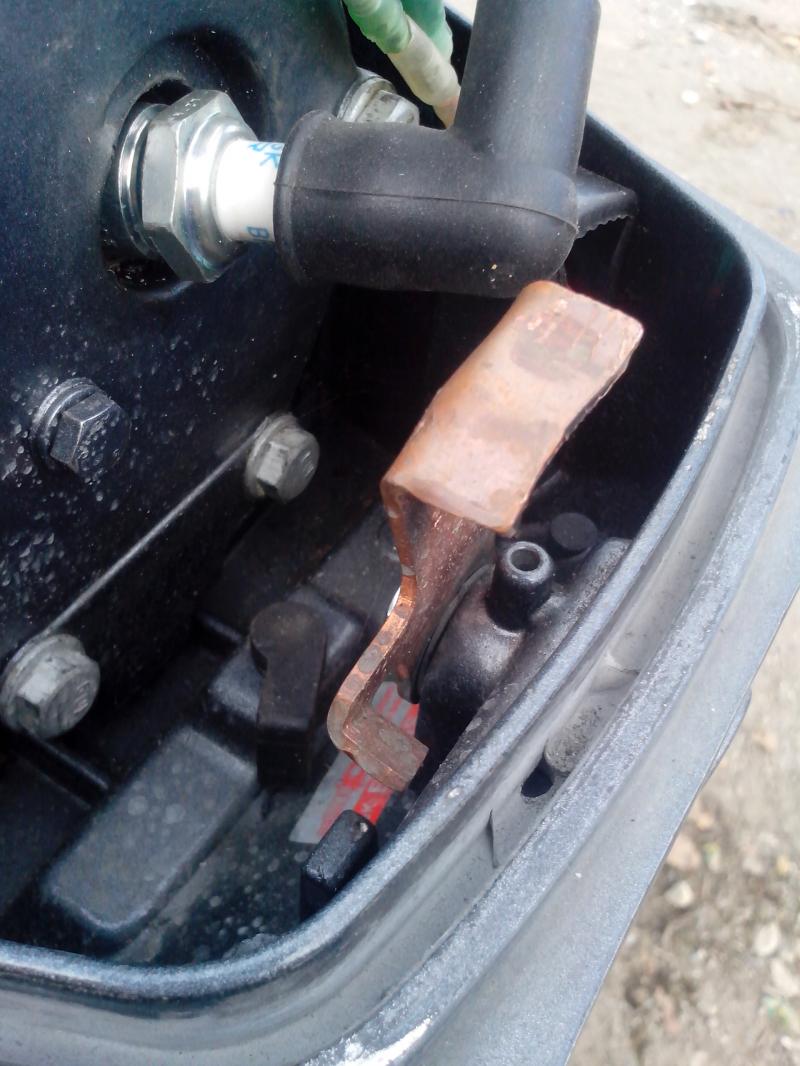

Заводится с пол-оборота ключа, обкатали как положено (масло 1:25, 3 ч. малый газ, часа 4 малый-средний, часа 4 средний- полный).Три дня-полет нормальный.Заводимся утром,отплываем - не прет. Капот в сторону- раскрутилось крепление катушки подсоса- все собрали,за одно протянули что возможно.Гайка крепления поддона капота (одна из четырех) отсутствует.Нашли,затянули.День - полет нормальный. Заводимся утром- машинка на F,мотор газует- плыть не хочет.Осмотрели - нет движения тяги редуктора.От руки, в месте соединения тяги от мотора с редуктором, включается. Сидим в 12 км. от материка(база на острове) и в 1500 км. от Москвы - чешем репу.Звонок продавану - скорей всего отвалилось крепление тяги на верху,везите исправим. Неделю заводились на включенной передней.Дорыбачили( кстати очень удачно),ходили на тролинге по 5-6 ч.,скорость 5км/ч - работает как часики. Привезли продавану - с начала :а на кой х. редуктор отсоединяли, а че на винте коцки? Достигли понимания,случай гарантийный.Тягу поменяли ( сварка отвалилась, типа реверсом дергать можно только на заведенном моторе, х.з.,мож и правильно), сделали ТО редуктора-замена сальника гребного вала, игольчатого подшипника там же, ну масло само собой(наработка часов 35-40,один раз цепанули винтом камень,не сильно).Лето 2017.Ставим,ключ на старт - тишина,только из машинки зум о перегреве мотора в положении ключа "стартер". Заводимся с руки - все норм.Лазили,искали,машинку разобрали, ни че не поняли, собрали две недели дергали рукой( само собой стартер проверили на прямую - работает).Плывем,полный ход( скорость по нави 36-37 км/ч,двое в лодке,обороты 5300- 5400), подходим к месту лова,сбрасываю газ на малый,расспускаемся на тролинг- пару минут,мотор глохнет,попахивает краской, с руки не проворачивается - классический клин, перегрев.Звонок другу,нужен буксир( 15 км. от базы).Пока сидим- мокрая тряпка на мотор,5мин., заводимся.Все в порядке,вода с контрольки мощной стуей,по тихому пошли-все норм,газ в пол- все норм.Плавали еще с неделю - все в порядке,списали на "х.з. че такое".Сентябрь 2017г.Опять там же.Привезли с собой тестер,реле стартера,лазили,кумекали- в итоге с машинки стал заводится, но провод перегрева в машинке подсоединить не к чему.Списали на продавана - при замене тяги напутали с электрикой,у нас схемы не было,оставили так.2й день рыбалки-заводимся,прогрев, полный ход, подходим к месту лова,малый ход,глохнем.Перегрев,правда без клина.Тряпка на головку,5мин.,заводимся,все норм,из контрольки струя как положено,чудеса.3й день.заводимся,полный ход,проходим 5 км., бах!!,вибрация.Глушим,заводим-вибрация на переднем ходу,задний ход- норм.Под нами 20 м. воды, препятствий не было.Понятно- шестерни.Кое как на малом ходу дошли до материка (километра 4),последние метров 700 на буксире.Сняли редуктор- передняя шестерня слизана,верхняя такая же,сальники винта в хлам,стали снимать рессору,шпонке на крыльчатке конец(вот откуда перегрев),только как после того как мотор остывал все было норм не понятно.Короче оставили все на берегу,пересели в казанку и заканчивали рыбалку на ней.Вернулись в Москву, Посчитали з/ч на наш- порядка 12-15К.р.,нашли б/у редуктор от Ямахи в Ханте-Мансийске,цена вопроса 35К.р.Сейчас поеду забирать в транспортную компанию.Вот как то так. Предвосхищаю вопрос- на кой хрен взяли китайца,добавили бы не много и взяли бы (у меня,у друга, у моего свата и т.д.) нормальный мотор. Отвечаю - так вышло,че теперь.
Друг предлагает совершить еще одну поездку, х.з.,мож соберемся пока не замерзло,а так до лета.Вот как то так.

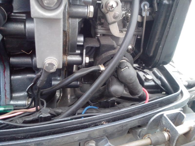

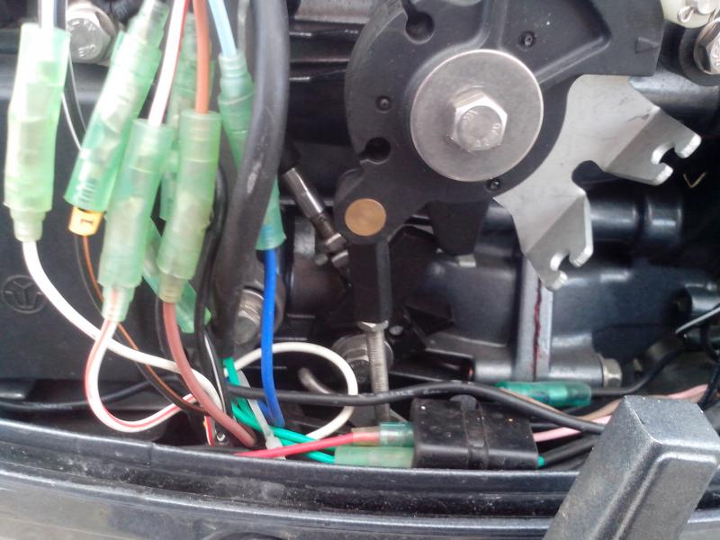

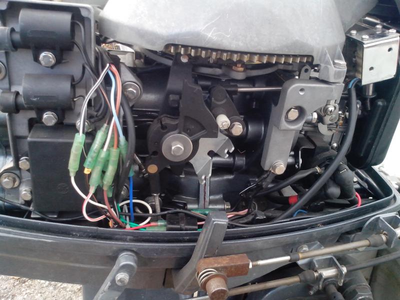

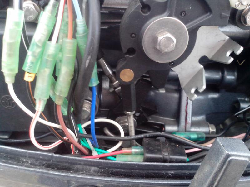

Дмитрий у меня к Вам просьба: Не затруднит Вас сфотать проводку в месте подключения к коммутатору и катушкам.Есть большое подозрение что у нас напутано при ремонте что то. Обращались к продавану - у них схемы нет и мотора живого не было, т.ч если не затруднит,будем благодарны.

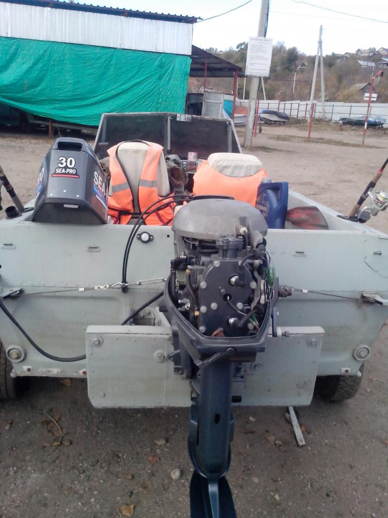

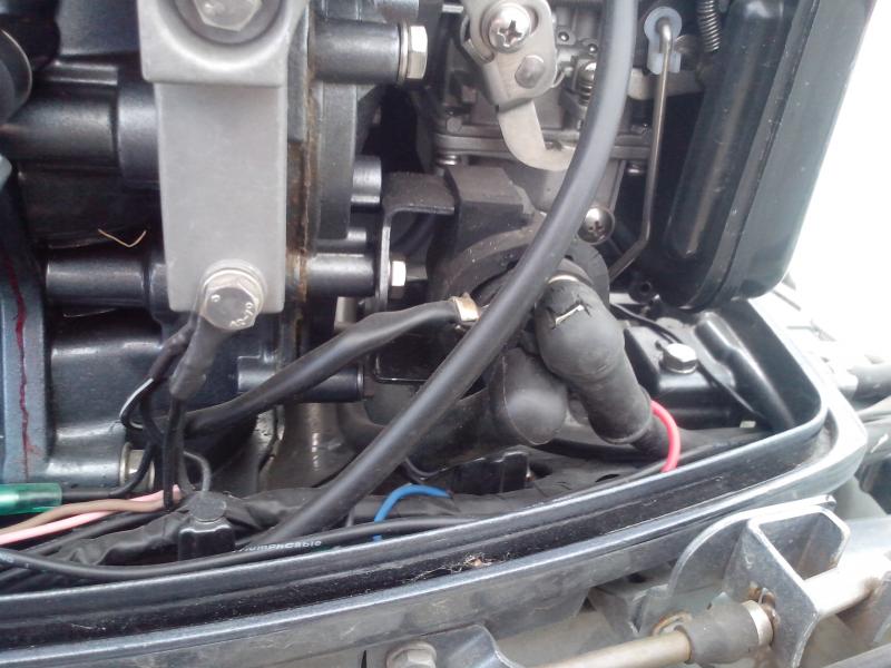

Как и обещал, добавляю фото.

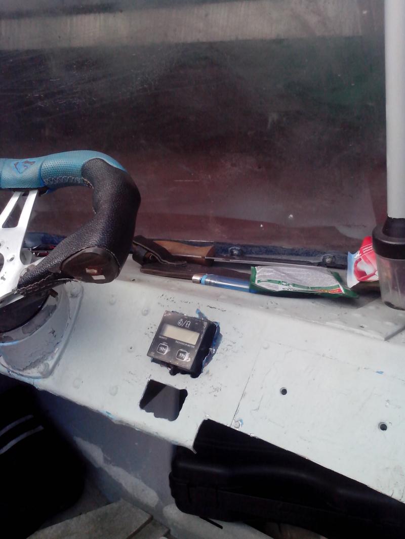

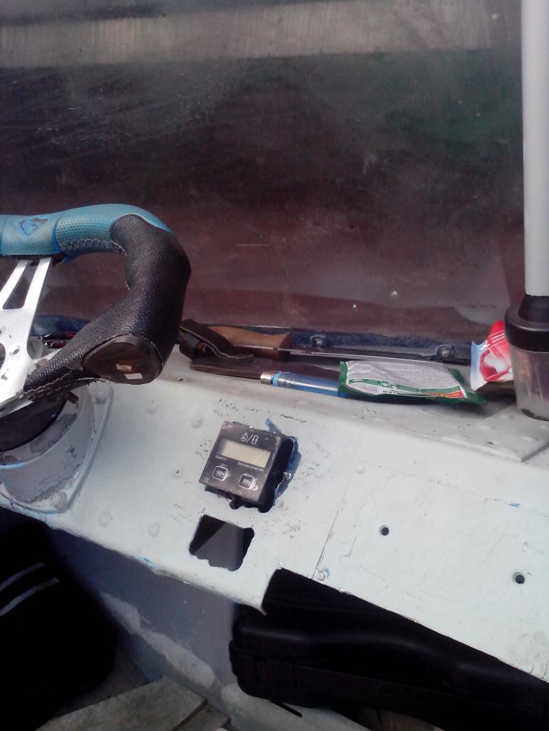

Каким проводом удлинял провод на тахометр, как точны показания?

Спс за фото.Теперь уже наверно до лета,если только в феврале будет время - зимой ездим туда на налима.Кстати о тахометре - тоже взяли китай, он подсоединяется путем обмотки пяти витков на высоковольтный провод. Длинны проводов хватает для установки на торпеду.По точности 100% сказать не могу, но похоже на правду.

Провода тахометра были 1,5 м. наращивал обыкновенным электрическим 2х0,75 многожилка. На счет точности хз., сравнить нечем но вроде бы точно. Кстати пытался установить датчик температуры. на фото видно пустое гнездо. Провода протянул рядом с проводами тахометра. в результате нихрена не получилось, показания были фантастические ,судя по-всему давали наводку провода тахометра.
